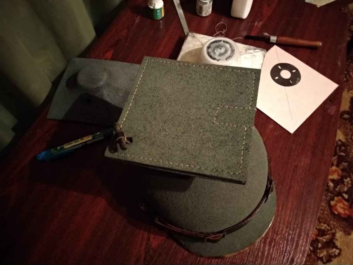

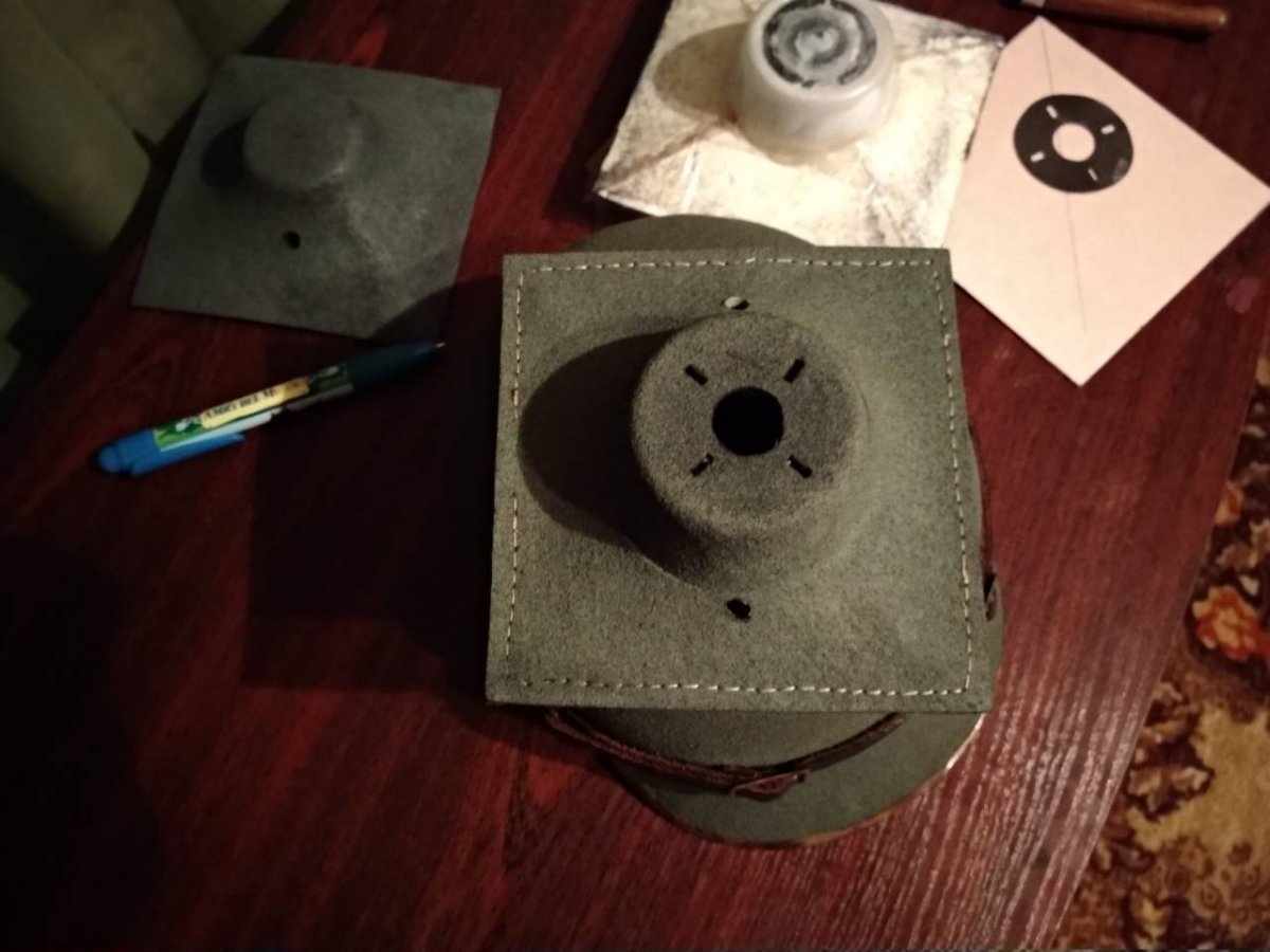

    Дошил ,конфедератку,решил шить отдельно,так удобней,крепить будет помощница с тонкими пальцами:),немного затонирую швы,и думаю на этом закончу-весьма трудозатратное изделие... image-0-02-04-63fb0b4cff48218f132c0f2f436d770b284681244c0e69dc182d7b3e6434e85a-V.jpg image-0-02-04-86fe6cb6d14550b0db58a2c45b8b067d251688183998967e88db37ff06293390-V.jpg

  10. ALEKS81
    ALEKS81 Oberstleutnant
    17
    29
    4.819
    Прилуки
    Саня, можно было прикрепить, а потом пришить.

  11. АСИРИС 1984
    АСИРИС 1984 Hauptmann Клуб взаимопомощи
    13
    15
    3.902
    Белая Церковь
    Удобней шить отдельно,там три слоя фетра,плюс шапка будет мешать,прикрепить сейчас не составит труда,я уже проверял.

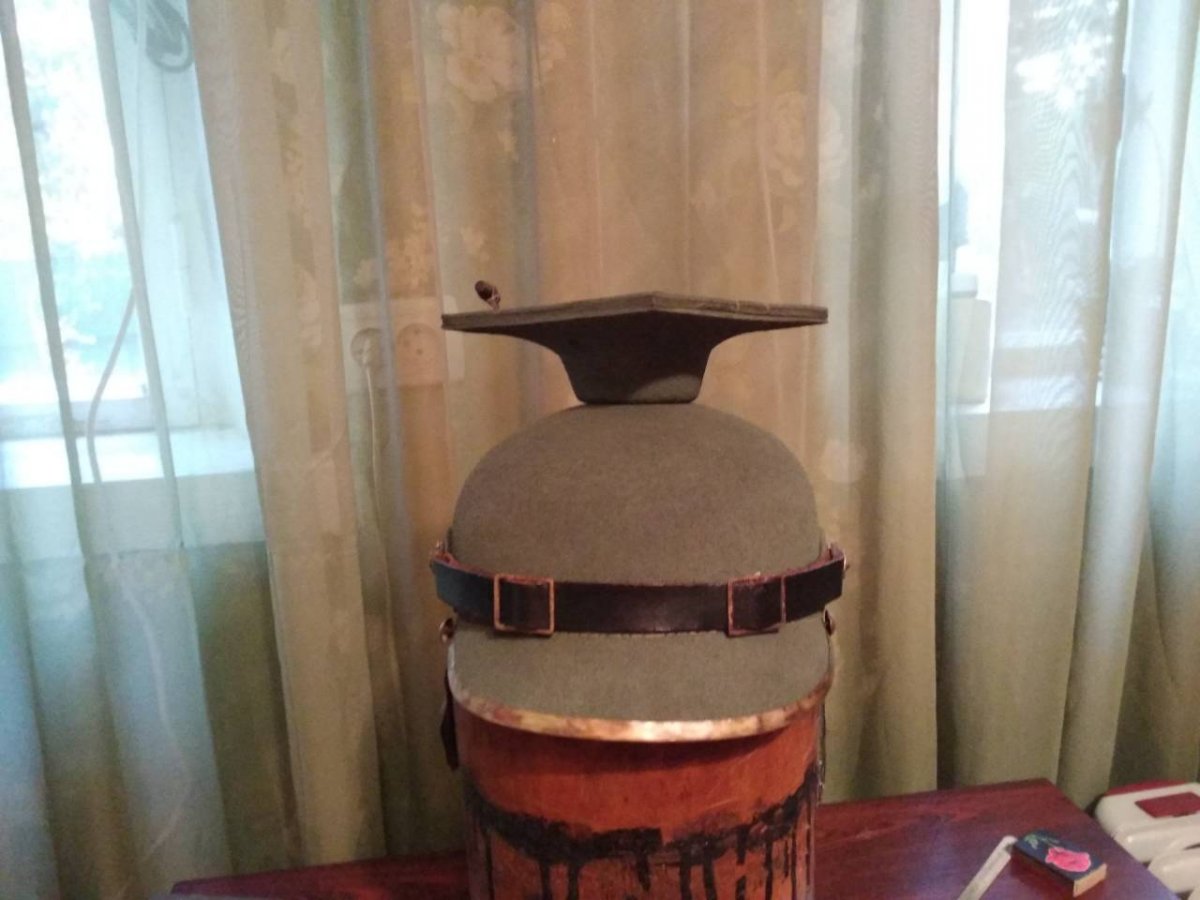

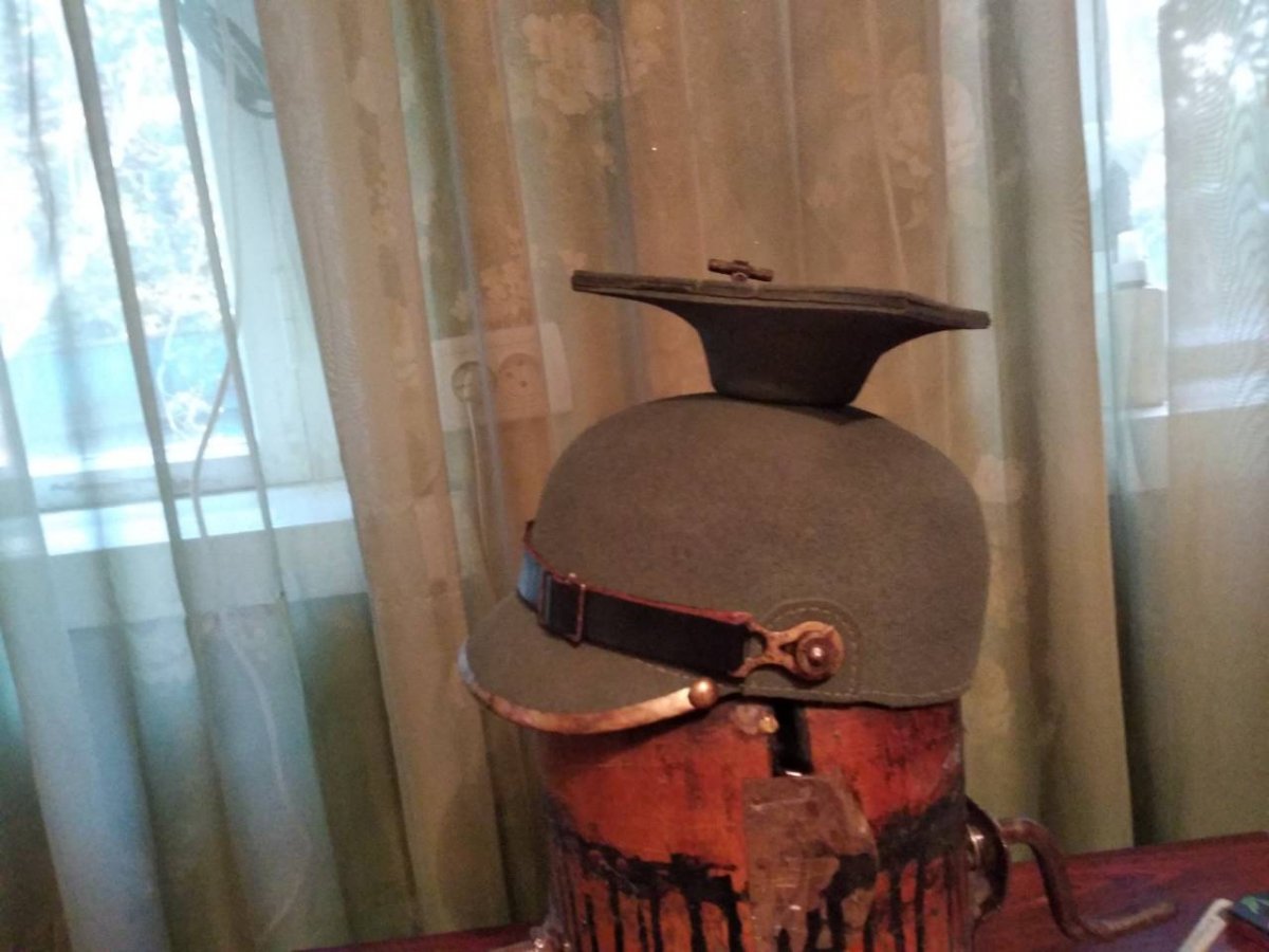

    Все:)-выхожу на финишную прямую;),с шитьем закончил:) image-0-02-04-b3d4ac6a5e9e826914ca0b63149fbe2e956ce5bf22f3553afc49455bc8fb787b-V.jpg image-0-02-04-ba46d1400815d56f0e8cd7c587516c393162e97a4c60ebb7e7cb268e0f2053f2-V.jpg image-0-02-04-ae308f455560e4b26bc94a7a1cef39e972e5e0f00cb28d713470b6e24e88eb86-V.jpg image-0-02-04-91a1b0a0f764413e58b3f723345e3d124221cd315d5e881ed077a99cd9f06dd2-V.jpg

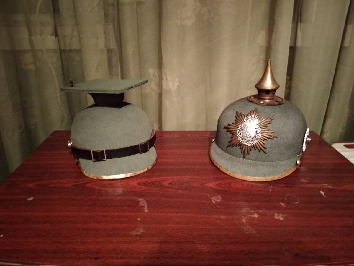

    Ну,то уже когда полностью,доделаю, пока с фото думаю- все,думаю что ставить-орла пока хорошего нет,или может пару своему саксонцу для подборки так сказать.... image-0-02-04-f2a4a17c83583b6a574db59922f0387e3a843b7786eee8067ecf7973d76af5ab-V.jpg
    БЛК, 663, Sansanych та ще 1-му подобається це.

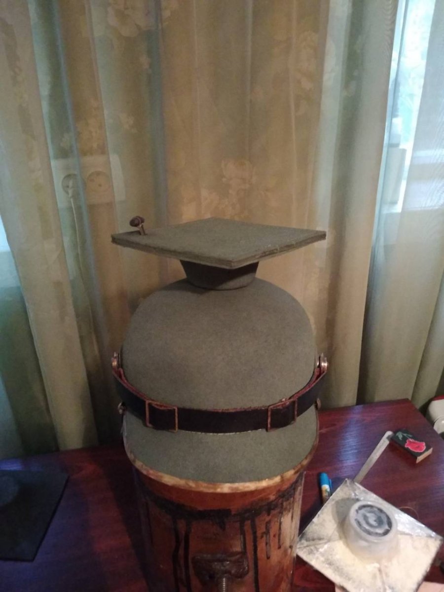

    Усе,табурет установлен:)шапка-готова:) IMG_20180824_165529.jpg
    БЛК, 663 та ALEKS81 подобається це.
