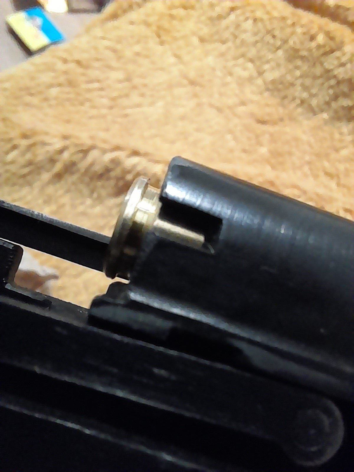

    Пдскажите кто понимает.
    Глубина патронника 19.5 мм. Померял штангилем.
    Патрон 22мм. Затвор изза этого недозакривается! Непойму это брак или что?

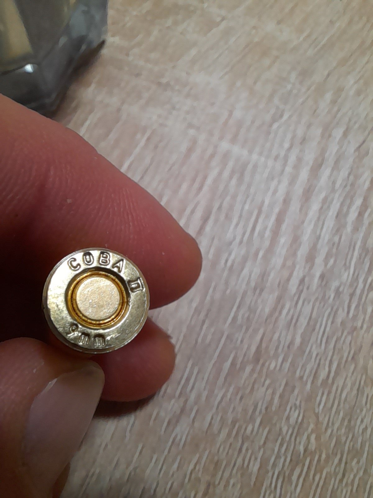

    А патрон фабричный или самокрут?
    Гильза стреляная? С УВ

    Гильза сова. А от нащет стреляный или нет точно нескажу! Брал их как заводские!

    Когда заряжаю то явно видно что затвор недозакрывается на 1-1,5мм.
    akms1974 подобається це.

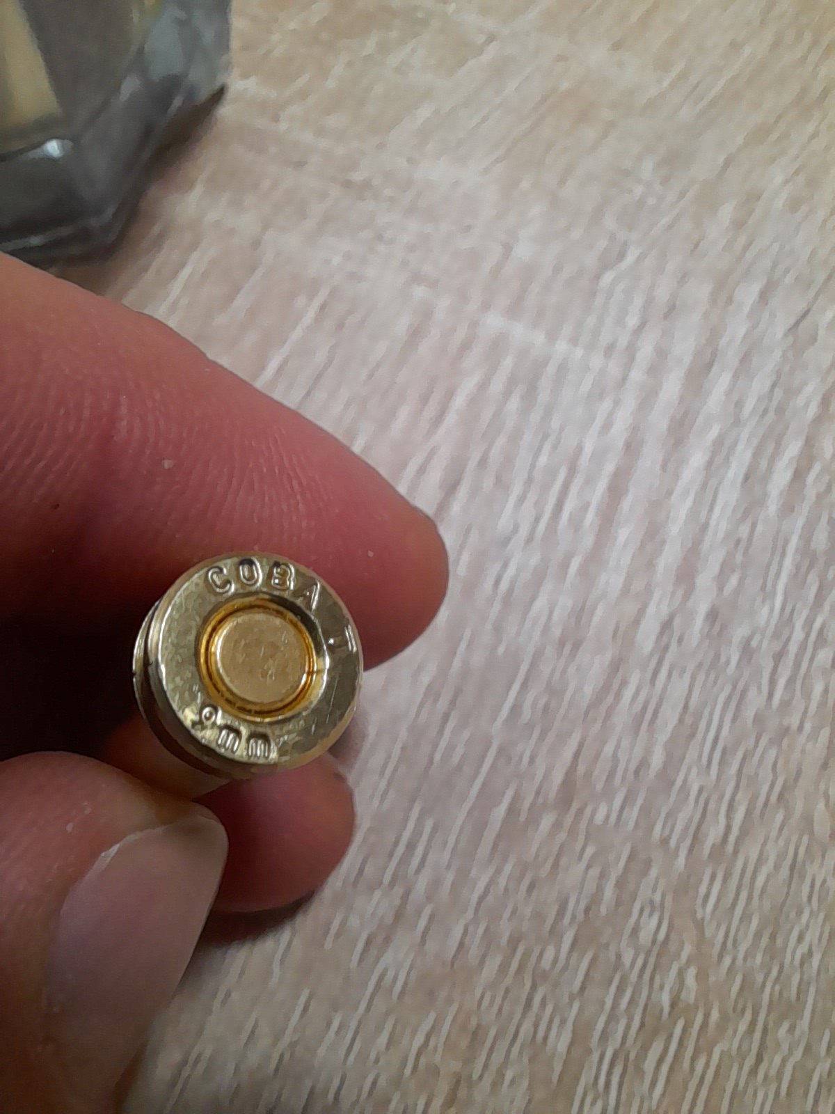

    Зробіть фото, там поясок буде якщо вони стреляні. З повагою
    akms1974 та Otryta подобається це.
  9. Strelok@
    Strelok@ Stabsgefreiter
    29
    71
    151
    Wolfshöhle
    Несхожа на стріляну.
    Міряв її сьогодні, 9.5 мм диаметр
    Ohon’, akms1974 та ViktorKux подобається це.

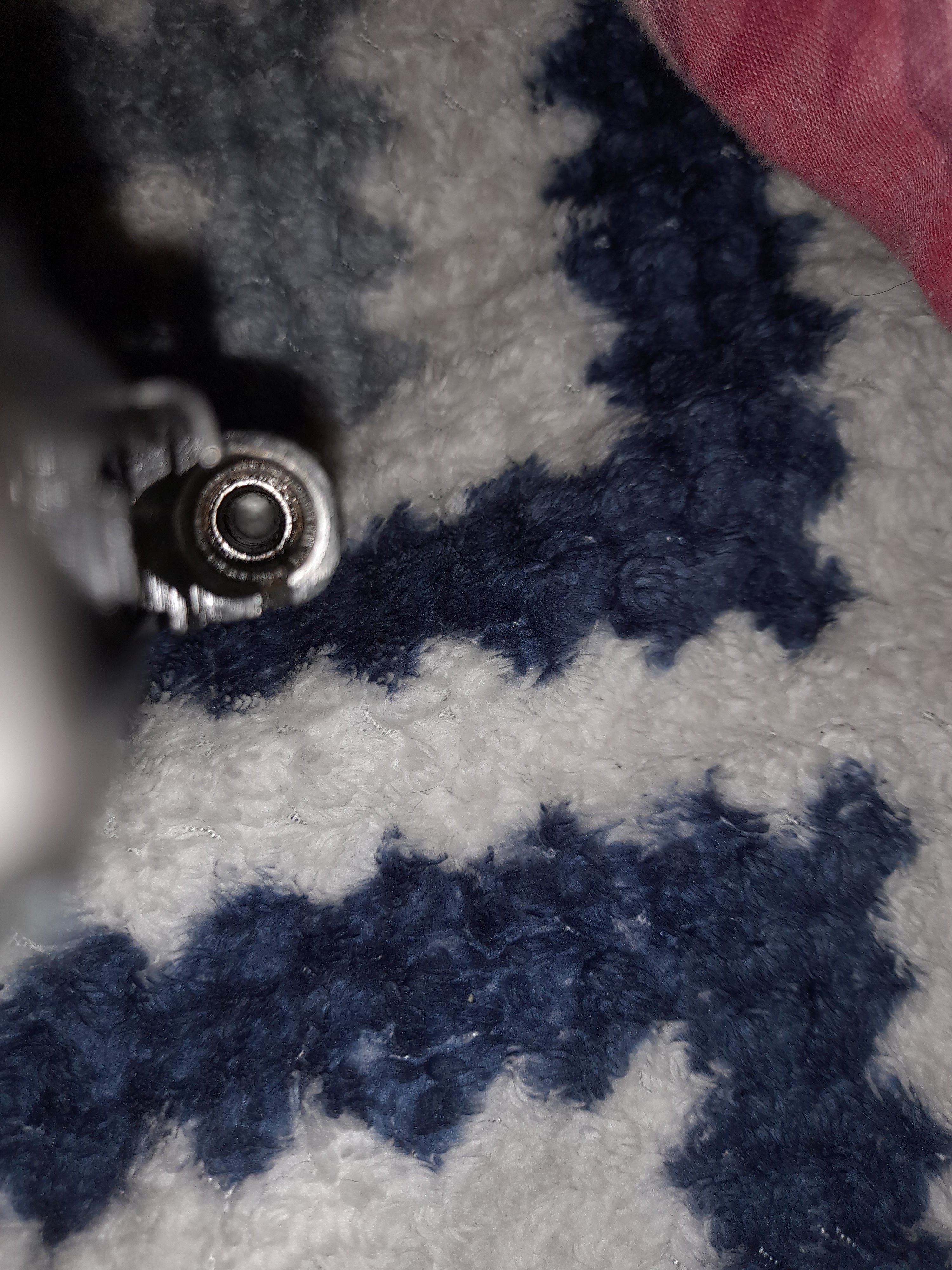

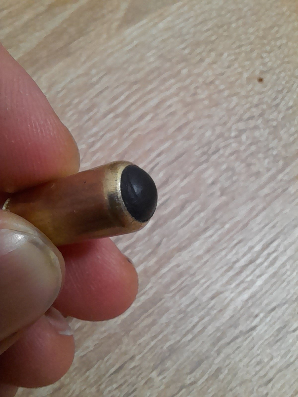

    На фото наче все нормально, треба міряти, спробуйте викрутити втулку для стрільби гумою, та вставити патрон в патронник, також буде правильним спробувати патрони інших виробників.

    Наскільки я розумію, бо я неспец в ції темі, але видно що втулка десь до середини труби доходить.
    А з патронника виходе оригінальний ствол

    Откуда у Вас этот травмат? Он не новый? Вернуть можете?
    Да у Вас там целый букет ... :D И патронник чем-то забитый, и завальцовка у патронов странная.
    Другие патроны есть?
    akms1974 та maksto подобається це.
  13. maksto
    maksto Oberfeldwebel
    605
    луцк украина

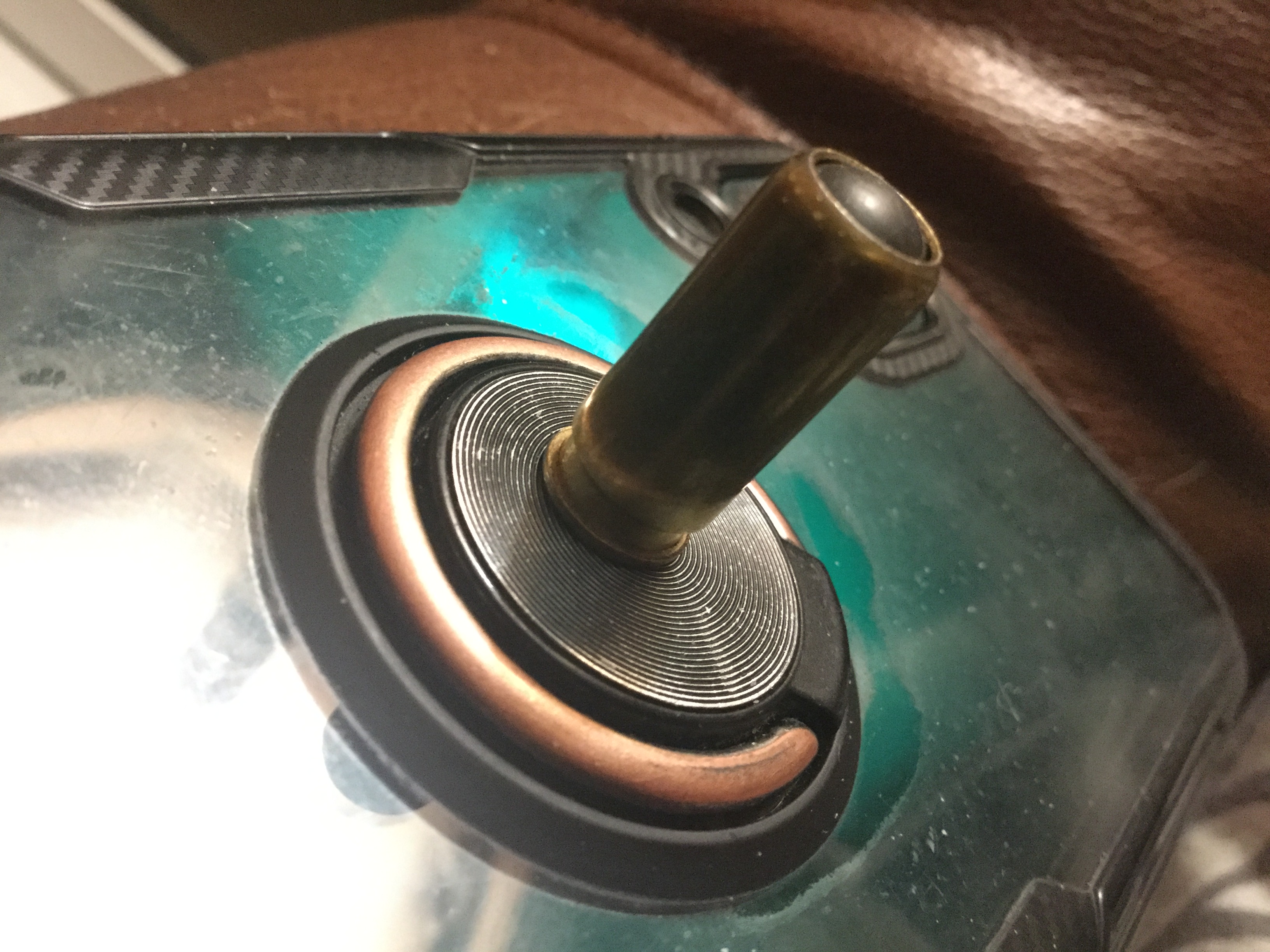

    А, шар должен так выпирать?
    Свои пересмотрел, фото
    akms1974, ViktorKux та LST подобається це.

    Думаю что еслиб он был завальцован как справа то должен зайти

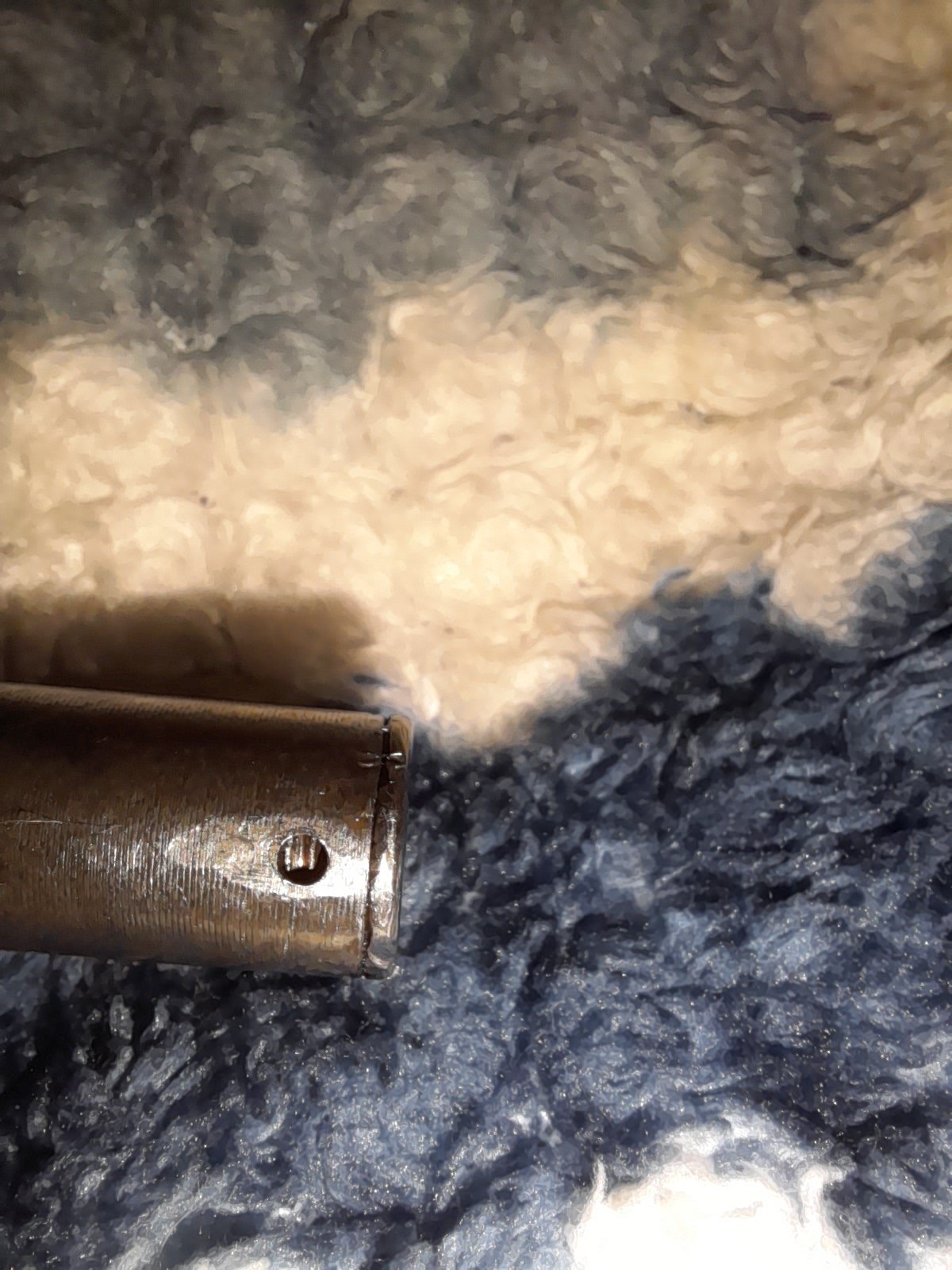

    Праворуч не стандартна завальцовка, щось не так з патронником, треба розібрати та ретельно роздивитися, викрутіть втулку для початку.

    Недуже розумію як її викрутити!

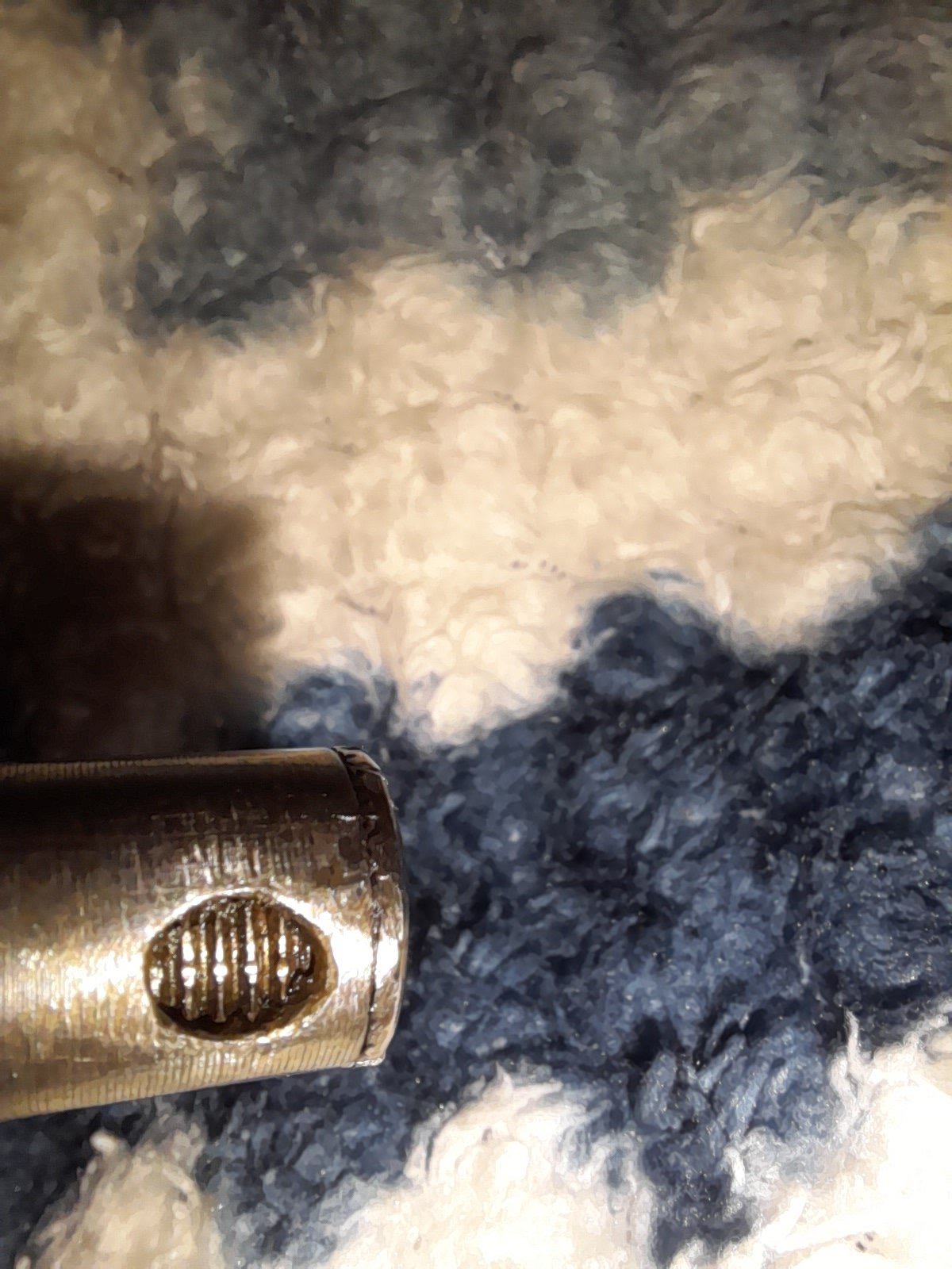

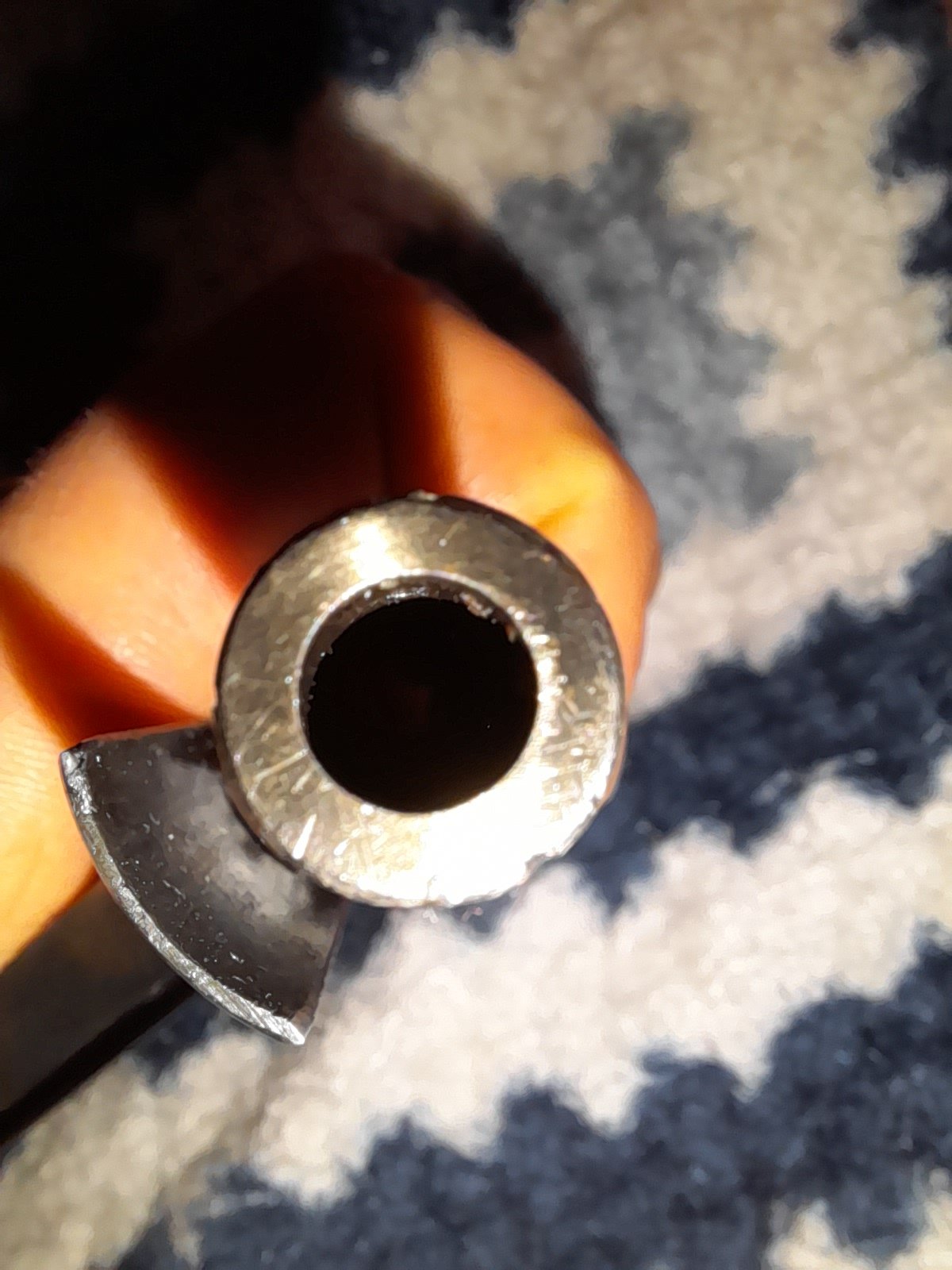

    На мою думку проблема з втулкою під стрільбу гумою, вона занадто довга, і не дає сісти патрону в патронник.Спробуйте якось викрутити.Втулка не заводська.

    Изоленто
    Боюсь я её испорчу

    Втулку выкрутил.
    Дело было в ней.
    Теперь нужна новая)
