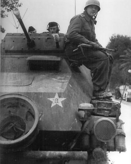

    Все гораздо проще. Это эмблема 15-й панцергренадерской дивизии.
    После того как 15-я танковая сгинула в Африке, немцы сформировали 15-ю панцергренадерскую, по-русски моторизованную. Воевала в Италии. Несмотря на то, что она была наследником танковой, и некоторая часть личного состава повоевала еще в Африке (уцелела по разным причинам, госпиталя там всякие в Италии, куда ранеными вывезли ...) но эмблему она не унаследовала, а приобрела другую - белую звезду.
    Вот по памяти скажу, но не боюсь ошибиться - в звезде иногда еще писали букву, например буква G означала ее 115-й танковый батальон, в буква F 129-й моторизованный полк. Встречались фотки и с буквой B в звезде, но к какому подразделению дивизии это относилось - не знаю.

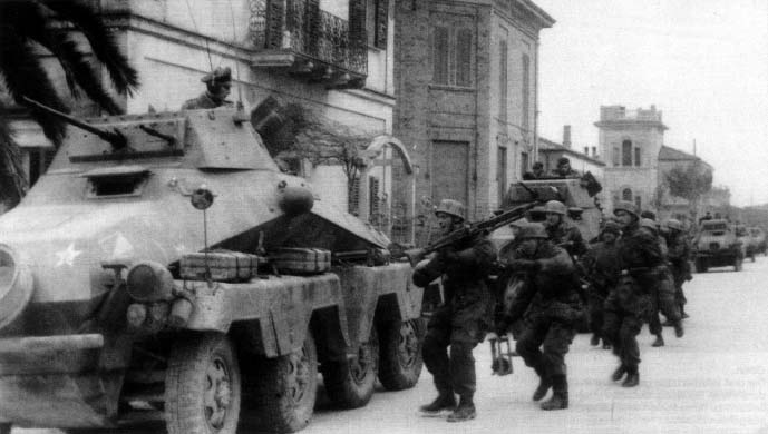

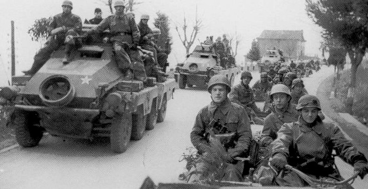

    s.Pz.Sp.Wg. Sd.Kfz.231 (8-Rad) из Pz.Aufkl.Abt.115/15.Pz.Gren.Div. с бойцами Pz.Div. "Hermann Göring". Сицилия, 07.1943 г.
    вот здесь про неё тема поднималась http://reibert.info/forum/showthread.php?t=19857

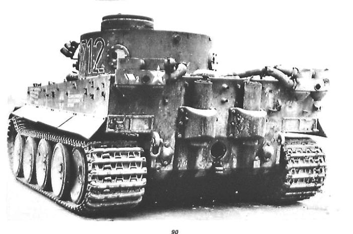

    Известное фото тигра №712, переданного из s.Pz.Abt.501 в s.Pz.Abt.504 и взятого англичанами после того, как немцы покинули машину из-за блокировки башни после снаряда от "Черчилля". Как видно звезда эта появилась еще в Африке. Согласно Шнайдеру один взвод 504-го придавался II/Pz.Rgt 8 из 15.Pz.Div.
    В книге Джентца и Дойла Germany's Tiger Tanks D.W. to Tiger I, Design, Production & Modifications пишется следующее:
    Спрашивается о каком 215-м батальоне может идти речь, если он вообще не существовал на тот момент.
