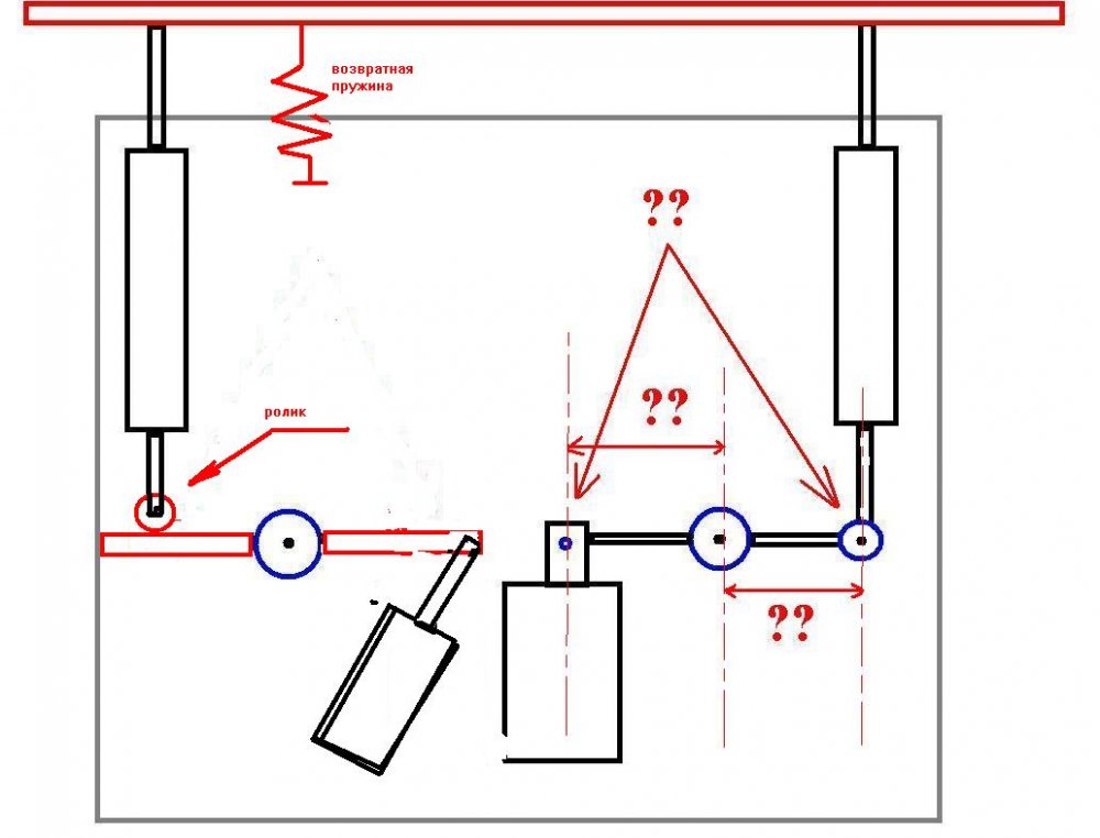

    Для полного понимания предложения прошу набрасывать схемку. Ибо сейчас ЯНХНП.

    Или не на ноже ролик а здесь
    TruckDriver подобається це.

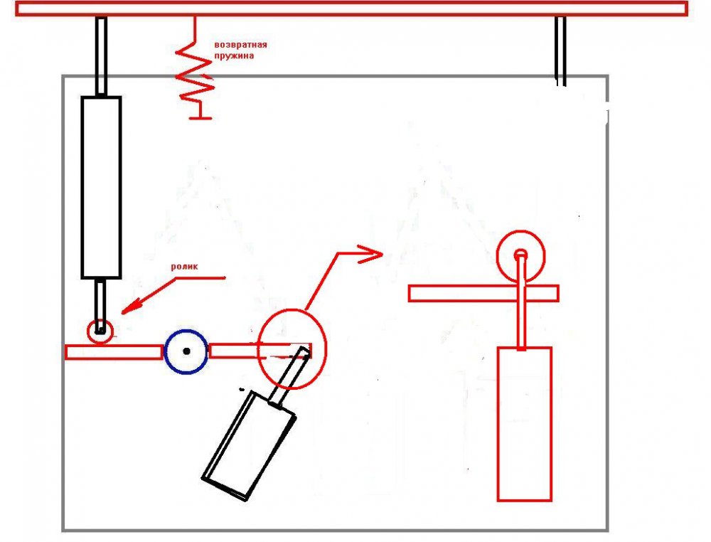

  4. ХапалАнДаг
    ХапалАнДаг Leutnant Клуб взаимопомощи
    1.444
    и тут ролик.
    TruckDriver та Cybermaster подобається це.

    20мм - это ход штока при котором мис обеспечивает паспортную мощность. А при меньшем усилии на штоке ход может быть и 30мм и 40мм.
