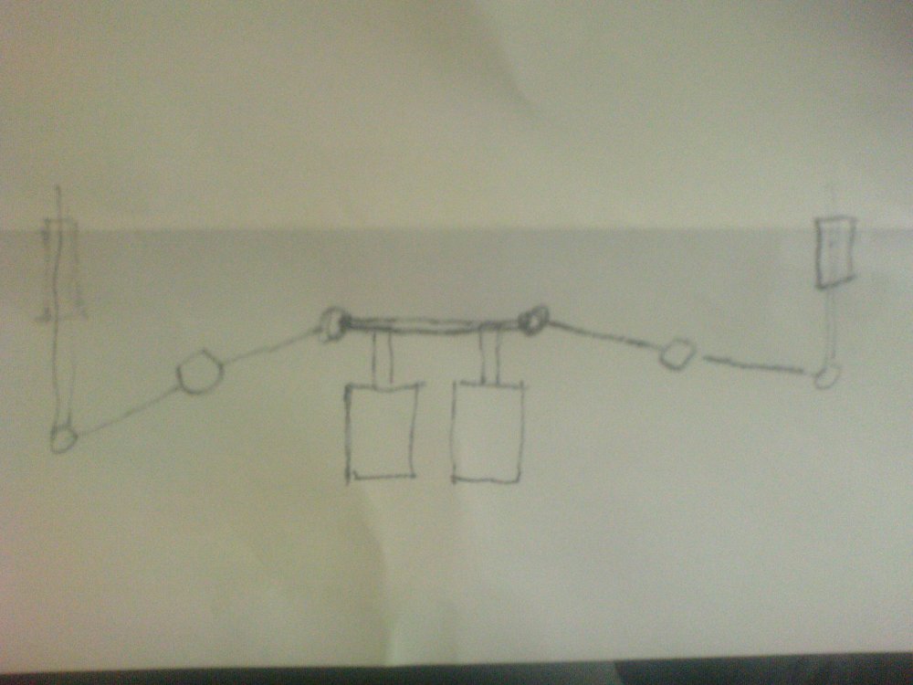

    Больше всего мне нравится вот такой вариант ножа, работает на обе стороны:
    НО, есть проблемы.
    1. Пневматика. Не хотелось бы добавлять в агрегат узлы по сбору и хранению воздуха.
    2. Я не знаю что это за пневматические исполнители и где их купить.
    3. Я не знаю как работает распределительный механизм и пр.

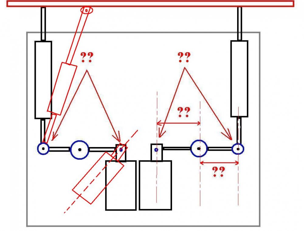

  10. TruckDriver
    TruckDriver Тростниковый кабан Клуб взаимопомощи
    10,216
    Location:
    Плавни
    Согласен. Набросал схемку и понял что есть проблема. И она будет в любой плоскости.
    Например расположим всё горизонтально, имеем три шарнирных соединения - на втягивающем, центральный шарнир на коромысле, и на штоке ножа. Если провести три оси и представить себе работу узла - понимаем что при работе будут боковые изменения необходимой рабочей длины коромысла, в одном такте короче, в ином длиннее. Т.е. три шарнира на подшипниках не получится, только центральный. Сделать концевые шарниры с петлеобразными концами?
    ХапалАнДаг likes this.
  11. Cybermaster
    Cybermaster Oberst Клуб взаимопомощи
    6,457
    Location:
    Да, я бы сделал так.
    Еще неплохо было бы связать сердечники друг с другом...
  12. TruckDriver
    10,216
    Location:
    Плавни
    Это как?
  13. Cybermaster
    6,457
    Location:
    Физически связать. Чтобы ход был абсолютно синхронным.
    А то при такой системе рычагов нож может немного перекашивать.

  17. Cybermaster
    6,457
    Location:
    Примерно как-то вроде так:
    Ну, блин, последний маркер извел...
  18. TruckDriver
    10,216
    Location:
    Плавни
    Что-то в этом есть.
    Вот найти бы что-то с большим ходом, мощное, быстрое и на 220....

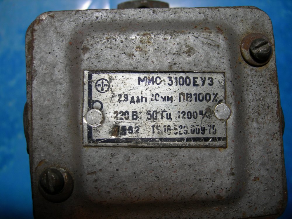

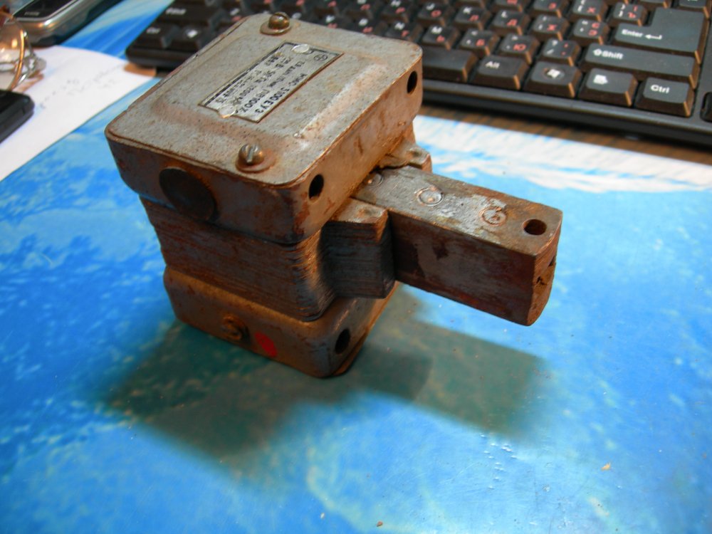

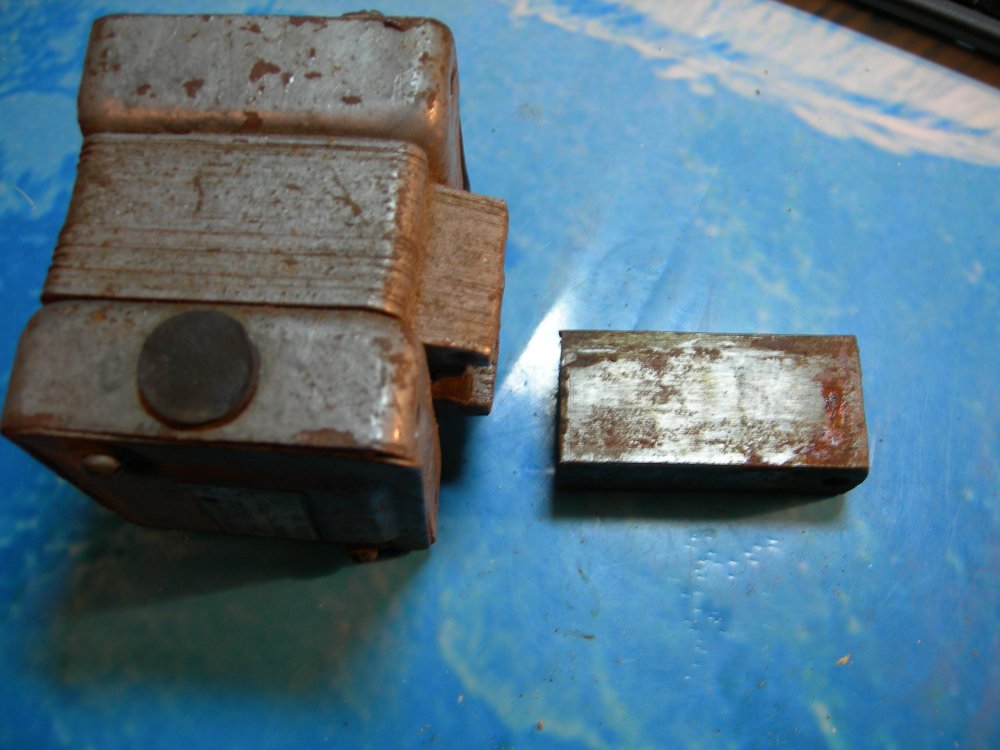

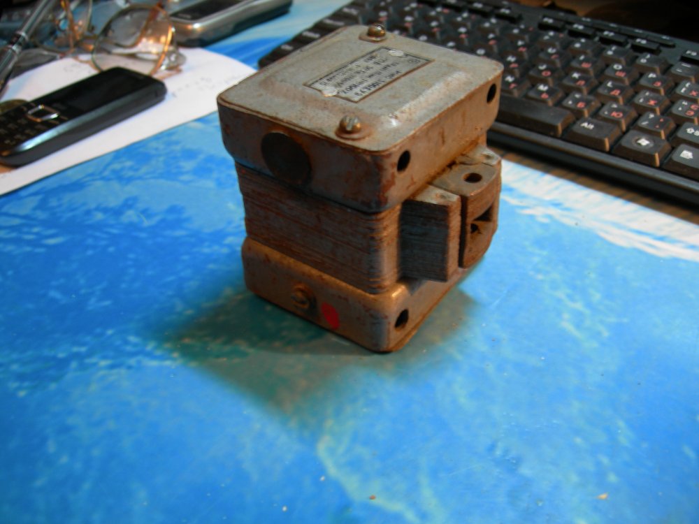

  20. Fisher
    Fisher Oberfeldwebel
    Вот такая байда.
    Размеры 80х80х65 примерно, длина стержня 60.
    Мощность солидная, скорость срабатывания тоже.
  21. TruckDriver
    10,216
    Location:
    Плавни
    Благодарю, понятно. У данного изделия на шильде указан ход и он коротковат, всего 20 мм. Хотя...
  22. gvv2309
    gvv2309 Oberst
    3,511
    Location:
    Київ
    Видел когда то електромеханический замок из такой штуковины.
    Давно это было,а увидел и вспомнил.
    Если диаметр изделия 8 мм то хода хватит.
    Сорри не в ту сторону нарисовал,но вроде понятно.
    Один мис втягивает и толкает от себя толкатель,потом второй мис срабатывет .ю
  23. ХапалАнДаг
    ХапалАнДаг Leutnant Клуб взаимопомощи
    1,445
    Location:
    А если сместить по осям? Как то так?
  24. TruckDriver
    10,216
    Location:
    Плавни
    Не будет работать.
  25. ХапалАнДаг
    1,445
    Location:
    Да, уже увидел,на толкателе нужно ,что бы смещающиеся шарниры были. Но петлеобразные будут разбиватся* быстро....Думаем..
  26. ХапалАнДаг
    1,445
    Location:
    А если на толкателе - ноже не делать шарнирного соединения? Скользящий ролик на конце рычага?
