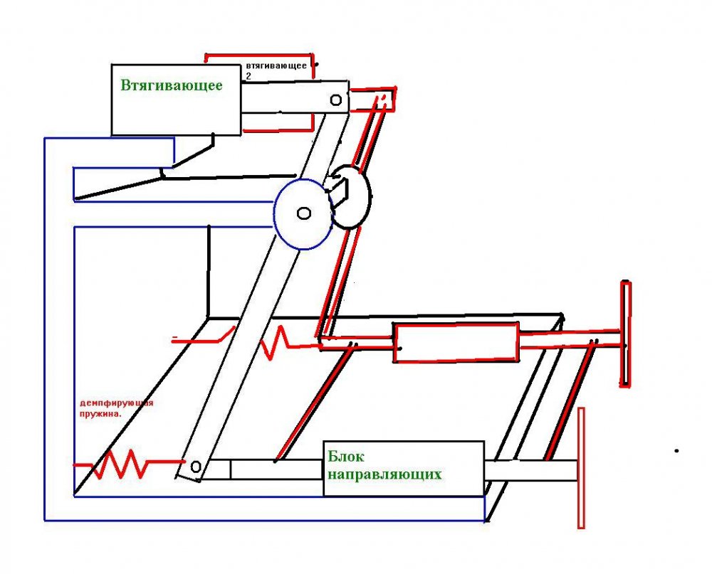

    Вот примерная схема с втягивающими:
  4. Cybermaster
    Cybermaster Oberst Клуб взаимопомощи
    Beiträge:
    6.457
    Ort:
    При таком соотношении плечей рычага, думаю, надо именно два.
    Если верхнее плечо зацепить за два сердечника, то минимальная разница в работе соленоидов будет компенсироваться жесткой сцепкой их.
    ХапалАнДаг gefällt das.

    Демпферущая пружина.(2 штуки). И поиграть* с рычагом ,что бы нагрузку на втягивающее уменьшить.
    Пружины ,так же -возвратный механизм для толкателя.Те пружинки,что во втягивающем, через рычаг будут притормаживать.Чёткости возврата не будет... мне кажется...
    Cybermaster gefällt das.

    Будет 1/4.

    Ничего не выйдет!
    1.Нужен очень мощный блок питания,примерно 10-15 А. это проблема.Разве что от аккумулятора питать.
    2. Когда сработает эта байда,и передаст усилие через рычаг,а он у вас 1:4,ваша колбаска не упадет,а улетит нафиг,в другой конец помещения!

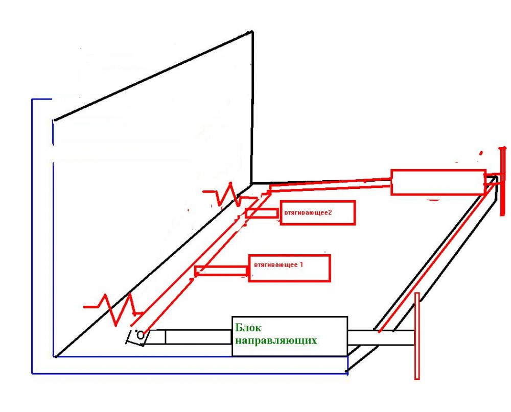

    А может вообще не заморачиватся с рычагами?Поставить втягивающие на оси с блоком направляющих?

    Как то так.Извиняюсь за качество рисунка. Но сама идея по рисунку понятна.

    Там две обмотки. Одна втягивающая одна удерживающая. Но это работает в автомобильном подключении . В стартере. В нашем случает только втягивающая обмотка нужна. Тянет ампер до 15 .. Два -ампер 20-30.Нужен трансформатор от сварочного аппарата. Или намотать под заказ.Сами втягивающие не должны сильно нагреваться. Импульс-втянул и отпустил. Укрепить на металлическую пластину-радиатор. а радиатор уже кулерами обдувать.
    И вообще, рабочая температура на втягивающих до 100 градусов.Двигатель на авто нагревает стартер градусов до 80-90 работает же.
