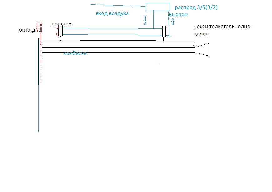

  18. Гл. старшина
    Гл. старшина Stabsfeldwebel
    1.280
    Вольный Дон
    к этой схемке-исполнительный механизм на пневматике ! В таких вещах воздух везде используется. компрессор с холодильника с рессивером с балона фрионового я думаю подойдет. Либо автомобильный.
    Здесь можно объяснять все, а вот на месте определиться-совсем другое. Мой Вам совет- найдите КИПовца путевого -по месту он быстрее определиться чем лучше оборудовать.
