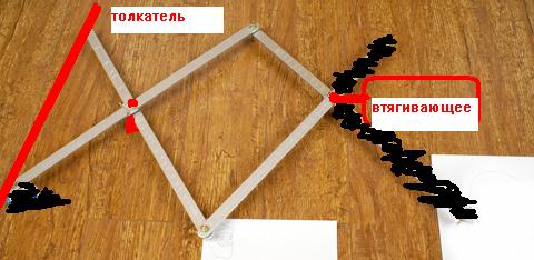

    можно и одно втягивающее. Пантограф применить в исполнительном механизме.
    примерно так.

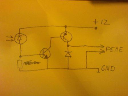

    Ребят, я размалевал, но не могу отослать, у меня инет еще хуже, чем вчера был...

    Пантограф, батенька, места дохуа имеет занимать...
    Нож будет около 50 см, и чтобю не перекашивало - два через обратную кинематику.

    Перекашивать не будет, я думаю. толкатель по всей длине колбаску* толкать будет,это и будет стабилизировать .

    Расчет по номиналам не делал (надо - сделаю), реле любое от авто на +12, фотодиод инфракрасный, засветка - ИК лазером.
    Это так, чтобы бюджетно.

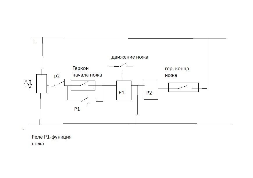

    Можно датчик типа ВБО-М18 , он и по напруге пойдет.
    В случае ножа нужно датчики положения ставить, чтоб блакировало и не зумерило. Простые герконы.

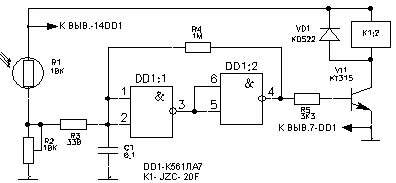

  23. Cybermaster
    Cybermaster Oberst Клуб взаимопомощи
    6.457
    если делать так - то могу домолнить схему стабилизатором на +5v, в мышах и сидюках они пятивольтовые.

    Я тут накорябал по быстрому. приблизительный алгоритм .
