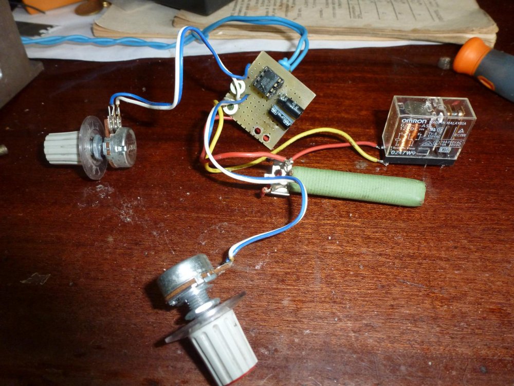

  4. TruckDriver
    TruckDriver Тростниковый кабан Клуб взаимопомощи
    10.216
    Плавни
    МР - только циклично давит на микруху.
    Подробнее пжлст.
    ТИп того. Подбирал по времени. но оно пляшет порой, вот и мостил, сначала реостат, а потом ШИМ.

    Ага, тогда надо просто соорудить реле времени с нужным диапазоном выдержек и не нужен никакой движок с редуктором.
  6. TruckDriver
    10.216
    Плавни
    Но в таком случае мне нужно РВ с быстрым ручным регулированием...
  7. Fisher
    Fisher Oberfeldwebel
    465
    Украина, Кропивницький
    Ну так это не проблема.
  8. копалкин
    копалкин Oberfeldwebel
    ...дык не проблема
    Обычные цикличный таймер на моей "любимой" 555 микрухе решит Ваши проблемы.
  9. копалкин
    2у. Трак. Нужна длительность импульса (время включения нагрузки) и длительность цикла (время между включениями нагрузки)
    ПыСы. я так понимаю что с длительностью импульса более мение понятно : 0.5-1сек (время для отработки втягующих-ножа).
    А вот интервалы между импульсами и диапазон регулировки просьба озвучить (мо шо и спаяю за выходные) ((если нужон был мотор на 10-20 об/мин то выходит импульс каждые 6-3 сек. ?)

    У меня примерно 10, 5 циклов за 60 секунд. Срабатывание всей системы отреза и сброса - 0,4-0,6 сек. НО - порой надо уменьшить кол-во циклов....

    А вообще ,согласен с Копалкиным.Регулируемое электронное реле времени, проще и надёжней.И менее энергозатратнее.

  15. копалкин
    .....длительность 0,5-0,6 принято ! А скважность от 100 и до 1 срабатывания в минуту , регулируемая, сделать не проблема. Единственное что меня смущает это живучесть релюхи которая будет втягующими управлять.
  16. Fisher
    465
    Может лучше полевики поставить?

  19. TruckDriver
    10.216
    Плавни
    Я поставил два реле по 22А от японских машин 80 годов. По одному на втягивающее. Свёл так что срабатывают оба при подаче на них минуса. И отдельно вывел ручной режим, сижу ныне как обезьяна кнопку жму.

  22. копалкин
    К шаговику драйвер надобно .Да и в данном случае городить огород : втягующее-реле-концевик-шаговый двигатель-драйвер двигателя ну никак не выгодно . С учётом того что мотор -концевик это тупо "пульсатор" или источник импульсов с регулируемой скважностью .

    Так что, пан Копалкин, изготовите приспособу?
    Если можно будет ещё и длительность импульса регулировать - то вообще цудо-чудное.
  25. копалкин
    Уже изготовил :cool:
    TruckDriver и Fisher нравится это.
  26. копалкин
    ....сижу . Настраиваю.
