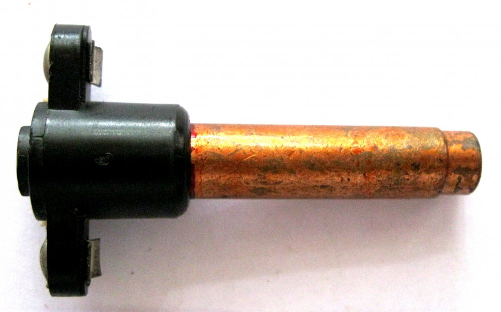

    Есть вот такой электронакольный механизм. В длину примерно 5см. Подскажите где используется и имеет ли отношение к ВОПам. Спасибо.

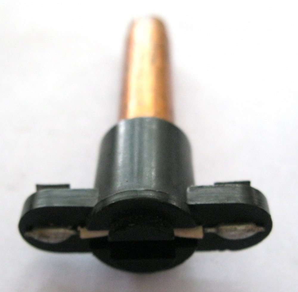

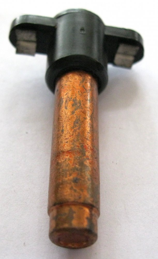

    Надо фото с торцов и откуда мысли о том,что это электронакольный механизм? аргументируйте их!

    Я видел раньше такой сработавший. Из торца, пробив медь торчит острый ударник.

  6. nfs
    nfs Obergefreiter
    148
    украина крым
    эта штука имеет отношение к авиации для бития по капсулям ...
  7. Goldingen
    Goldingen Gefreiter
    64
    Россия
    А какие тут могут быть мысли ... ?
    Зачем кому-то могло понадобиться городить электро-механический накольник для воспламенения стандартного капсуля-детонатора, когда можно сразу изготовить электро-детонатор и спокойно им пользоваться !
    Причём этот самый электродетонатор может простым и малогабаритным. Например, как вот этот:
    А ваш электронакольник, возможно, из разряда реквизита циркового фокусника, применяемого для дистанционного лопания шариков ...
  8. CFC
    CFC Stabsfeldwebel Клуб взаимопомощи
    4.614
    Feo-city
    может для катапульты или еще чего? видно что вещь заводская...
  9. nfs
    nfs Obergefreiter
    148
    украина крым
    старожилы говаривали- для отстрела сигнальных ракет в качестве тепловых ловушек. на вертолетах блоки специальные были...
  10. Ivan.
    Ivan. Leutnant
    2.727
    Так и сейчас есть. Это не инженерный боеприпас,а авиационное вооружение. Я не знаю к чему оно именно относится,но думаю что-то вроде технического обеспечения полётов.
  11. leninzp
    leninzp Stabsgefreiter
    140
    Запорожье
    Это ЭПУ-253 Используется в ЭКСР-46

  12. A10A
    A10A General-leutnant
    23.973
    Київ, Україна
    ...скорее (аварийная) система подачи сигналов, т.е оборудование аэроплана
  13. leninzp
    140
    Запорожье
    Обычная сигнальная система. Устанавливается почти на всё-что летает и на СКП Отвечает за неё радист.
    Пример: Летит самолет, система "Свой-чужой" Не работает (Поломка, замыкание, и т.д.) на перехват поднимают истребители.
    Они подлетают к самолету и по рации вызывают пилота или радиста: (Борт 207 система опознавания не работает отстрелите условный сигнал)
    (условный сигнал белый_зелённый_желтый) а радист отстреливает белый_красный_желтый и самолет добросовестно СБИВАЮТ
    ПИРОТЕХНИЧЕСКИЕ СРЕДСТВА, СРАБАТЫВАЮЩИЕ ОТ МЕХАНИЧЕСКОГО
    ВОЗДЕЙСТВИЯ - ОПИСАНИЕ И РАБОТА
    1. Общие сведения
    К пиротехническим средствам, срабатывающим от механического воздействия и приме-
    няемых на вертолете, относятся сигнальные ракеты.
    2. Описание и работа
    Для стрельбы сигнальными ракетами на левой грузовой створке установлены две
    электрифицированные кассеты сигнальных ракет ЭКСР-46. В каждой кассете размещается
    по четыре ракеты (красного, зеленого, желтого и белого цветов). Для правильной зарядки
    кассет ракетами разных цветов на створке против стволов кассет нанесены цветные метки,
    соответствующие цвету заряжаемой в данный ствол ракеты.
    Управление стрельбой ракетами осуществляется с двух пультов 7П622, установленных на
    левой боковой панели электропульта летчиков. На пульте управления размещаются
    выключатель, четыре кнопки и штепсельный разъем. Пульт управления позволяет вести как
    одиночную, так и залповую стрельбу любым количеством ракет (до четырех) при нажатии на
    соответствующую кнопку на пульте, или сразу несколько кнопок. Предварительно должен
    быть включен выключатель на пульте.
    При нажатии на кнопку импульс тока через контакты панели кассеты и пластинчатые
    контакты магазина поступает на контакты электропироударника. В последнем происходит
    воспламенение заряда взрывчатого вещества. Под действием газов боек пироударника,
    двигаясь, пробивает своим жалом дно гильзы и разбивает капсюль, в результате чего
    происходит выстрел.
