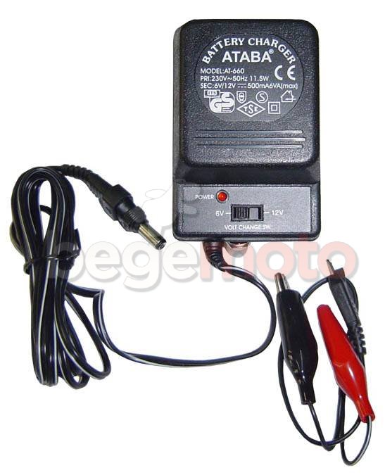

    Приветствую! Такая зарядка подойдет для электролиза?

    Такой БП подойдёт для монеток и мелких деталей ,на лопату или каску надо несколько ампер ,и чем больше тем лучше, напряжением для безопасности не более 12 В, посмотрите более ранние посты.

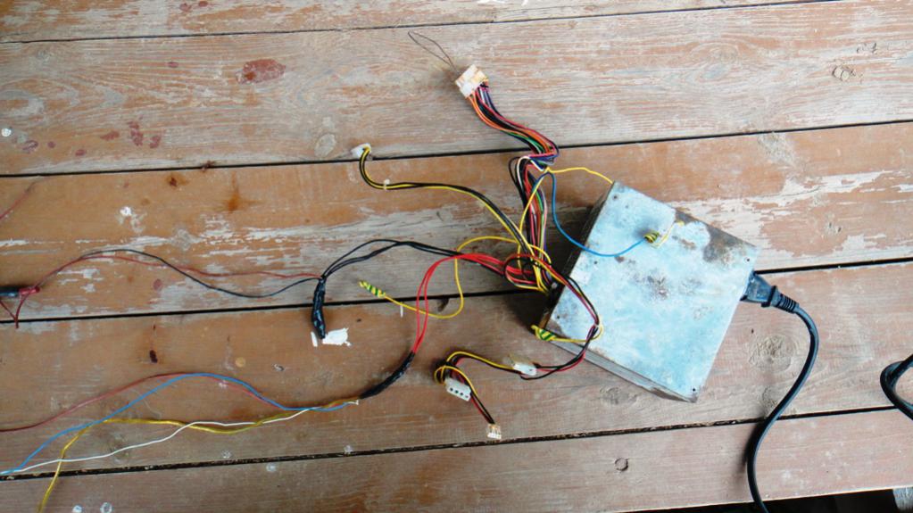

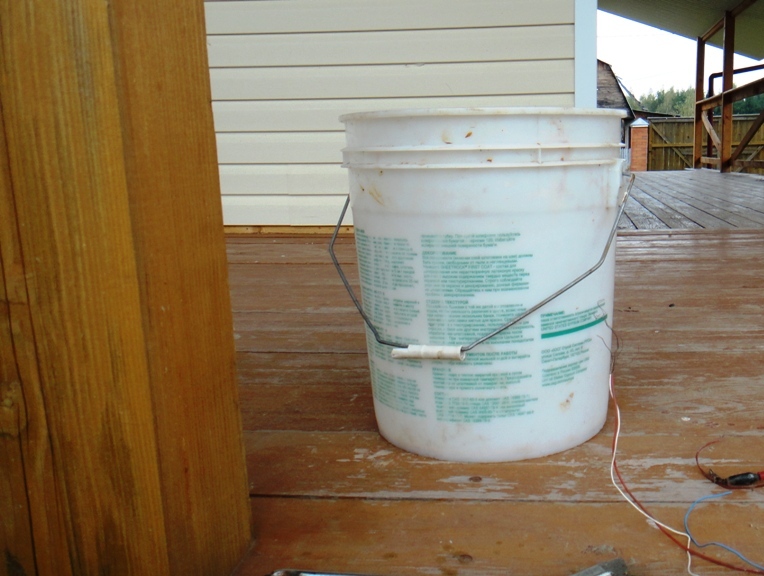

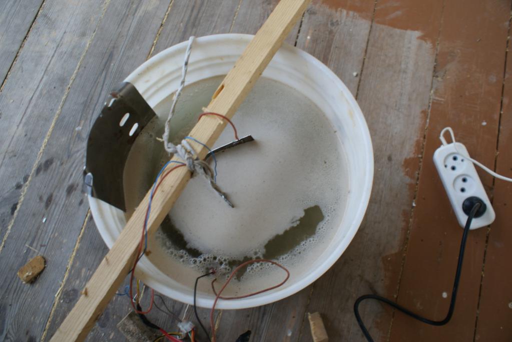

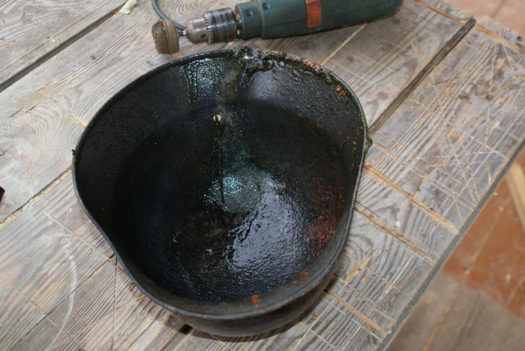

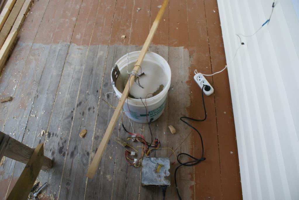

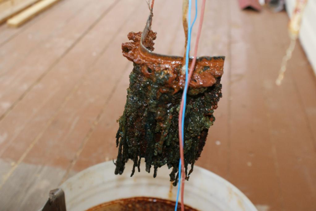

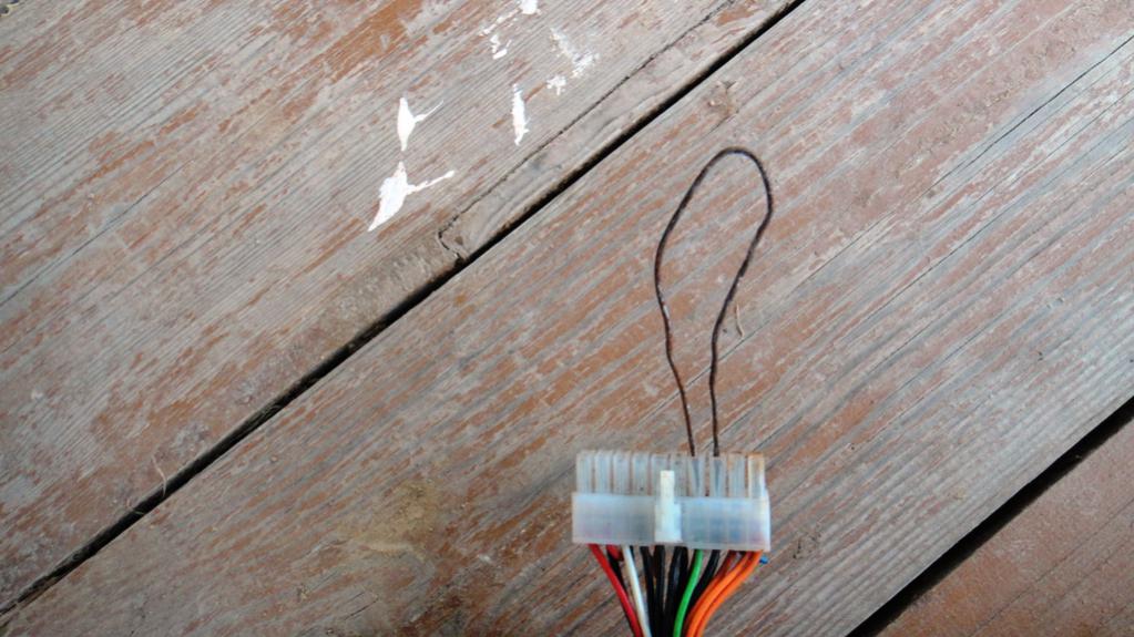

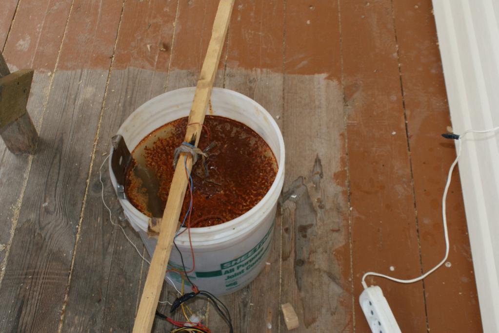

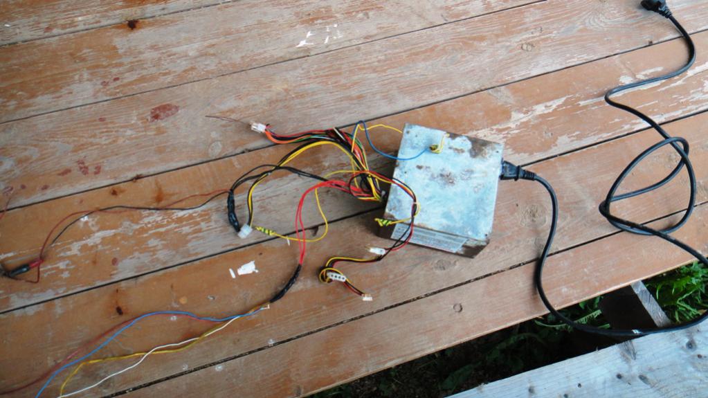

    Камрады выложу фото почитав на форуме про электролиз собрал из блока питания компьютера. Понравилось, закидываю на ночь каску в ведро и утром карщеткой дрели очищется ржа как грязь до металла. Для пластины донора куда подключаю + вместо нержавейки использую купленный в ближайшем супермаркете дешовый мангал для шашлыка стали там хватит на много раз использования. В ведро заливаю раствор воды и двух пакетиков для чистки труб "КРОТ". Минус цепляю как писалось на каску. На блоке чтоб его запустить (так как при включении он не заработает) надо замкнуть два контакта на большом разъеме, это на фото видно (замкнул обычной большой канцелярской скрепкой). По соединению проводов к каске - к немцу закручиваю в отверстие под кламер болт с гайкой от деревянного окна (в любом хозмаге есть, да и гайка плоская большая хорошо прижимает провод), к халхинголке за край тотже болт с двумя гайками зацеляю между гайками провод и край юбки каски и для верности еще один черный провод креплю на крокодиле в другом месте каски. Естественно место крепления зачищаю до металла чтоб контакт был.
    На фото:
    1-2. Блок питания от компьютера. (черные провода на каску, а красные на донора-нержавейку (сталь).
    3. Большой разъем на котором надо замкнуть черный и зеленый провод, чтоб при включении в сеть заработал блок питания.
    4. Ведро из под краски или лака хорошо подходит для электролиза -каска как немецкая 68 размера так халхинголка влазит - проверено.
    5. Конструкция в сборе каска в ведре.
    6. Процес электролиза пошол, сразу при включении не видно, а через 30 пошли пузырьки, значит процес пошол. Но не перепутать "-" это черный провод на каску, "+" на нержавейку, и главное чтоб каска с нержавейкой не прикасались.
    7. На утро, стадия завершения процесса, скоро выключение из сети блока.
    8. Все что осталось от хорошего листа стали с мангала.
    9. Сама каска из ведра после электролиза, потом чистка дрелью с насадкой лежащей рядом до чистого металла, ржа превратилась в грязь.
