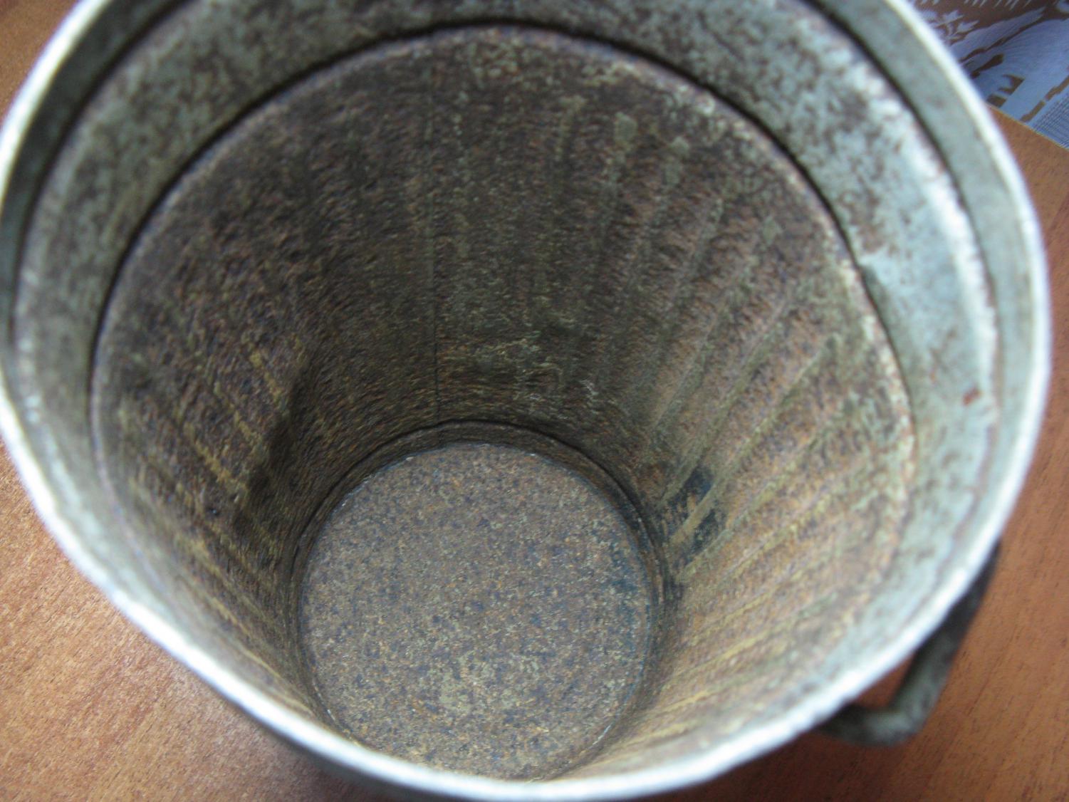

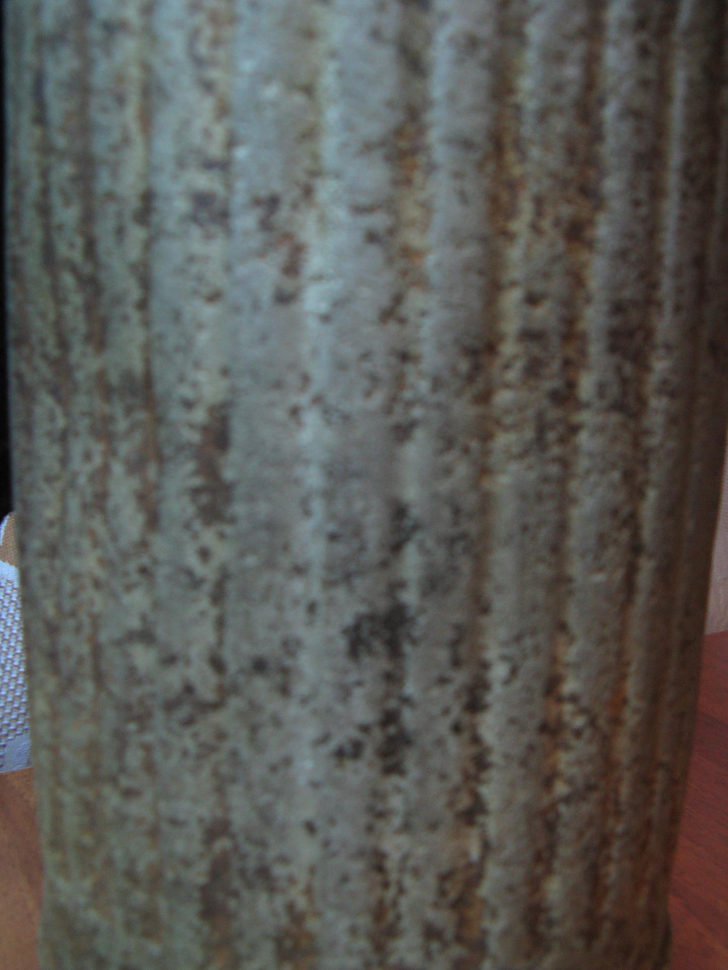

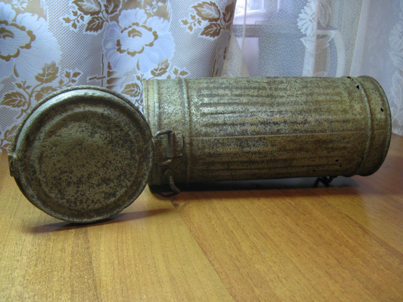

    підкажіт чи можна дочистити Электролизом чи не треба

  17. Чев
    Чев Oberschütze
    183
    Россия Калининград
    любой старый блок от компа.
    лучше от П-2,П-3
    САМОЕ главное ,сворганить самодельный предохранитель(на 12в)
    очень часто происходят замыкания,особенно по началу.
