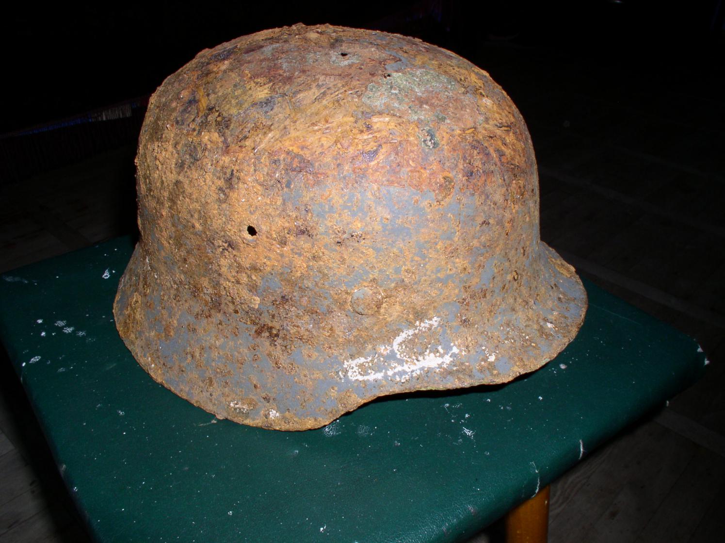

    Колпак вешаете вертикально. Сварочный электрод в отверстия кламмеров. Электрод, я использовал шампур из нержавейки, выгибал дугой внутрь каски. Устанавливаем, смотрим чтобы ничего не замыкало. Результат отличный

    В качестве изолятора можете использовать части пластиковой бутылки. Диэлектрик замечательный прверялось высоким напряжением. Какая форма вашего электрода???

    Да никакой бутылки не надо, я же сказал электрод (шампур) выгибаем внутрь каски и все. Верх его крепим к какой нить перекладине, низ упираем в дно ведра

    Тканью, мешковиной обложи нутрянку каски, электрод - сетка любая, ложки, вилки из нержи.

    Я брал корпус крана из пищевой нержавейки от цистерны молоковоза (пост №1) , ставил внутрь каски , изолировал кусочками гофры, разрезанными вдоль. А вообще вариантов столько, сколько найдете подходящих кусков нержавейки.

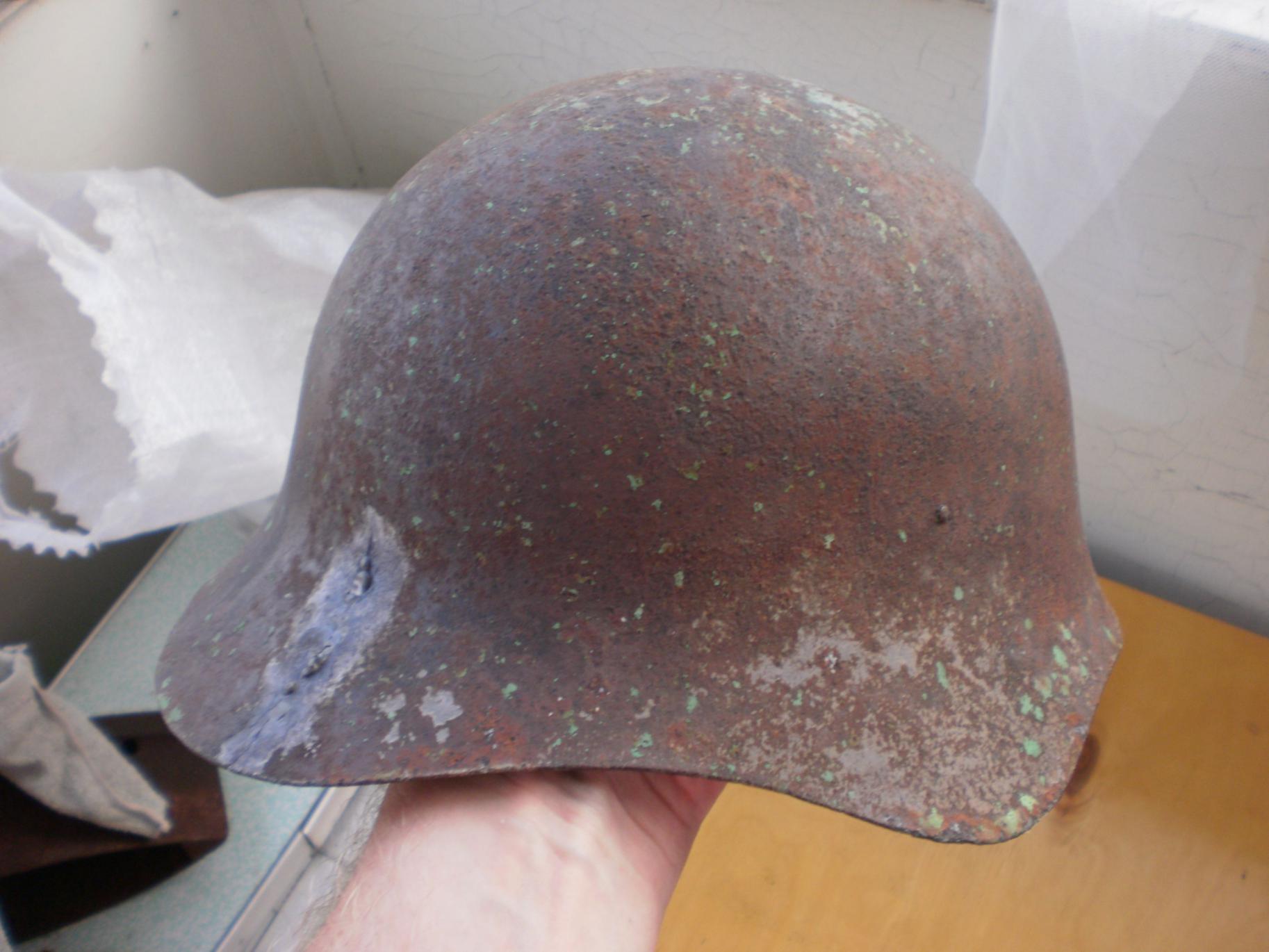

    Электролиз следует применять при реставрации уж очень уставших предметов,или в каждом случае? Как например быть с этим колпаком,без свищей,под нождачкой проявляется чистый метал...

    В любом случае можно применять. На этом колпаке тоже можно, меньше мороки будет с наждаком. Тут нужно и наждачкой, а там в сеть включил и процесс пошел, меньше усилий.

    Скажите как электролиз повлияет на краску. К примеру этот колпак, хочется оставить краску и убрать ржавчину, что посоветуете?

    Электролиз убивает как и ржавчину так и краску полностью до металла, третьего не дано.В вашем случае, замочите каску в мыльном растворе в ведре теплом.Если результатом будите неудовлетворенны, можно подключить тяжелую Химию(Лимонка,щявелевая кислота)

    Согласен с уважаемым M.Vittman - у Вашего касона похоже есть все же шанс "спасти" оригинальный цвет - главное не переусерствовать.

    Вместе с ржавчиной сойдёт и краска,100% !!!,замочи в мыльном р-ре на пару дней,потом почисть хоз.губкой,ну а там уж смотри по результату что с касоном получается !.Но думается что купание в щавельке для неё будет самое то что надо,только следи за процессом,с периодическим доставанием и чисткой грубой губкой от ржавчины .

    на мой взгляд лучше все снять.этектролиз работает по поверхности.отверстия кламеров на выбьет.я кламера потом отдельно поварил.да и если обод из алюминьки..мало ли..съест еще:oops:
