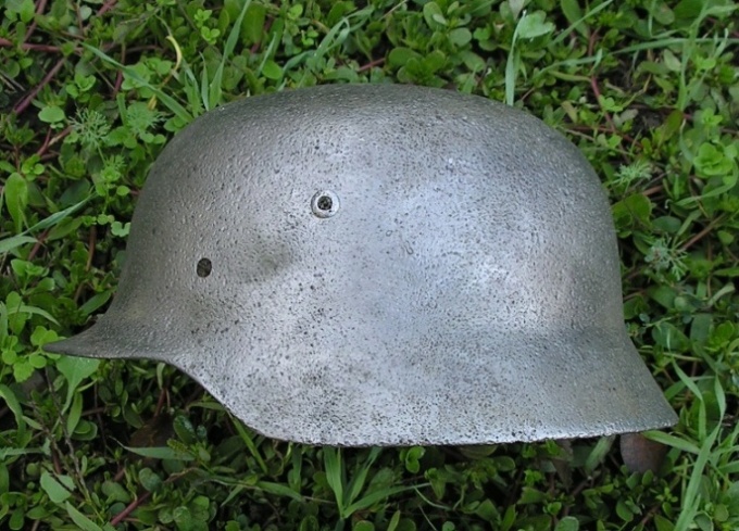

    Пользуюсь электролизом пару лет. Используется старый слабенький ИБП (УПС). Электроды - пара шампуров из нержавейки. Никуда не тороплюсь - на ночь закинул каску утром почухал и так пару раз. Ничего не отгорает, страшных токов нет. Результат ниже . Шампура до сих пор как новые, хоть сейчас на шашлык...:D

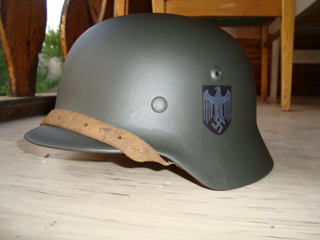

    Вот он какой получился -

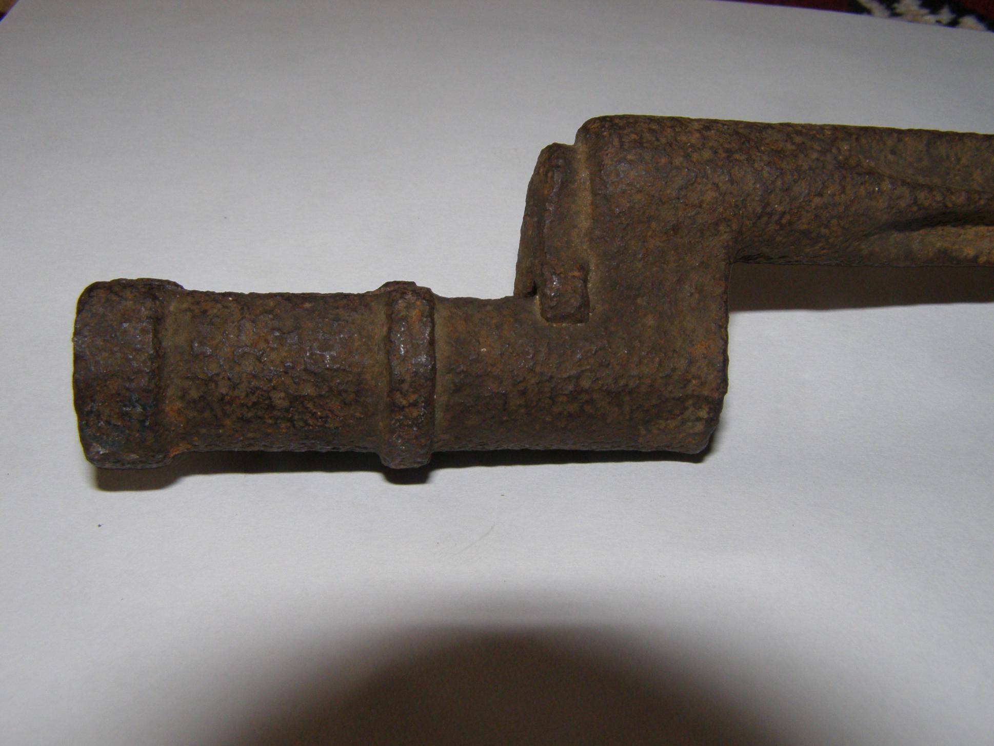

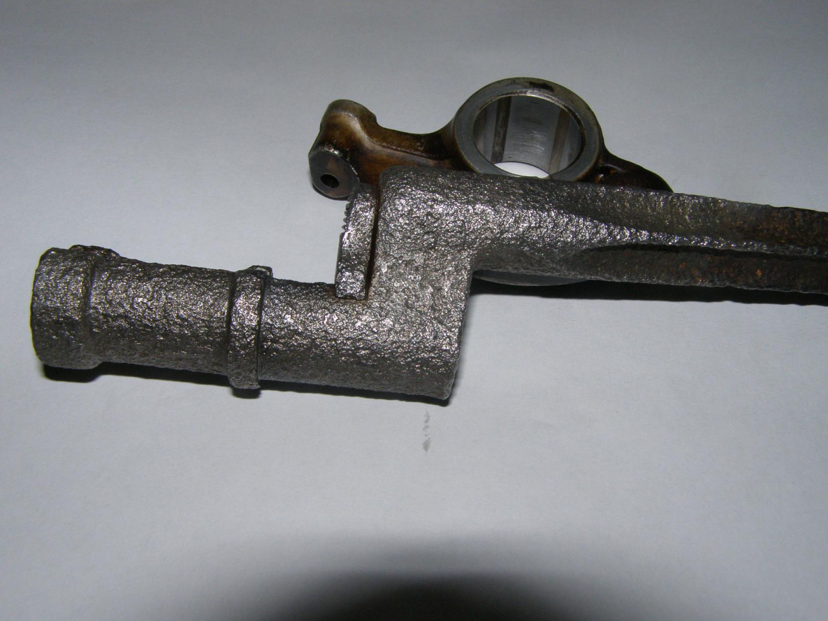

  21. APTYP
    APTYP Stabsgefreiter
    859
    киев
    обешеный результат.ргд не делал.нашел железяку поржавее и обработал.заняло 3 часа.очень ржавая была.
