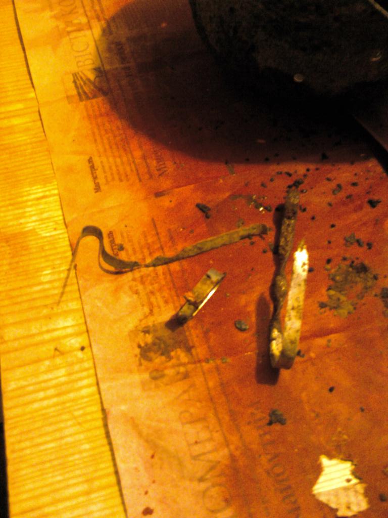

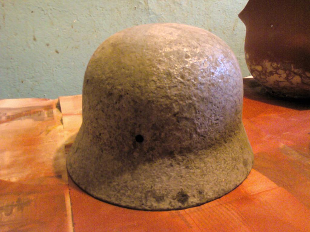

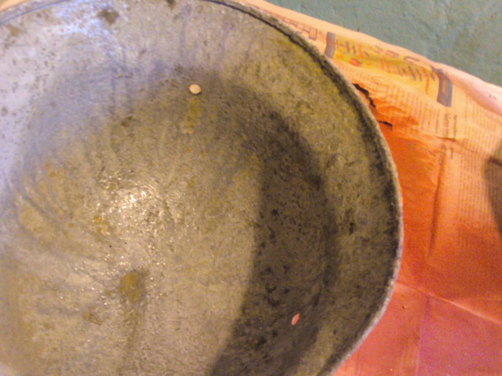

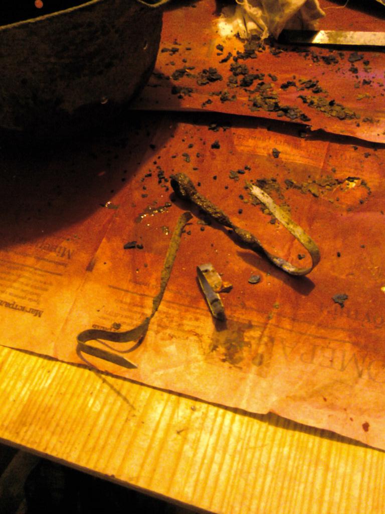

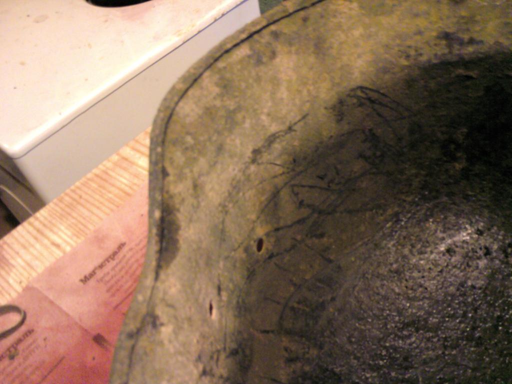

    Электрод точно должен быть сопоставим с обрабатываемым изделием.

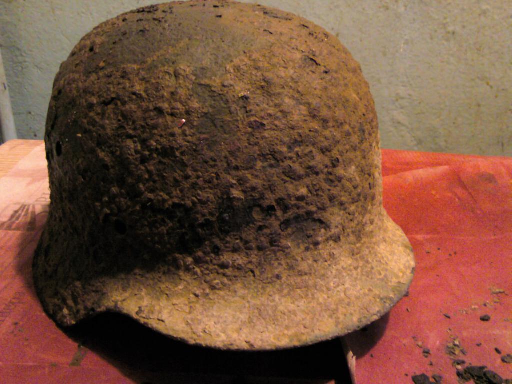

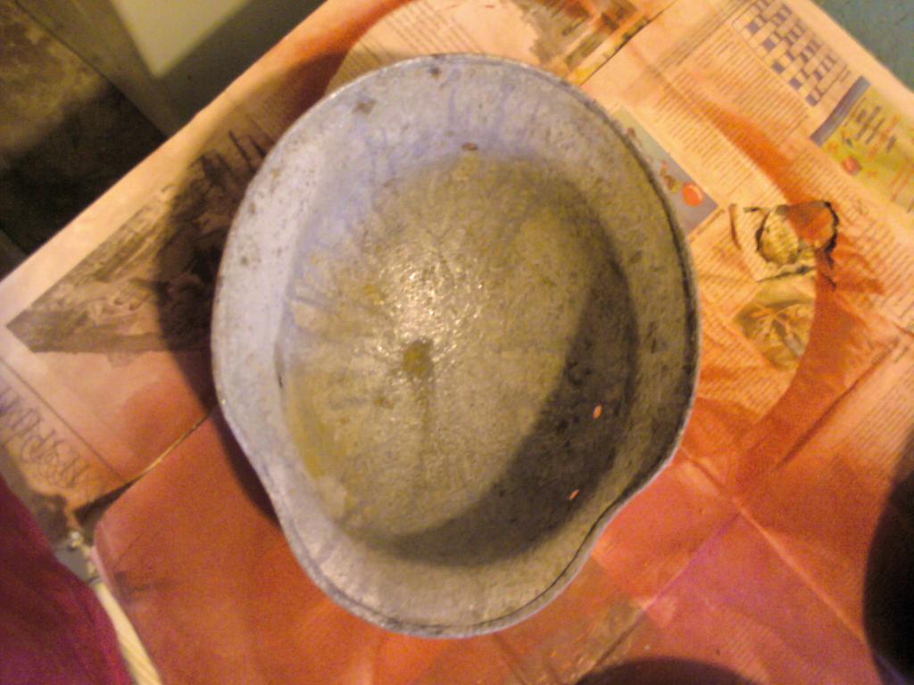

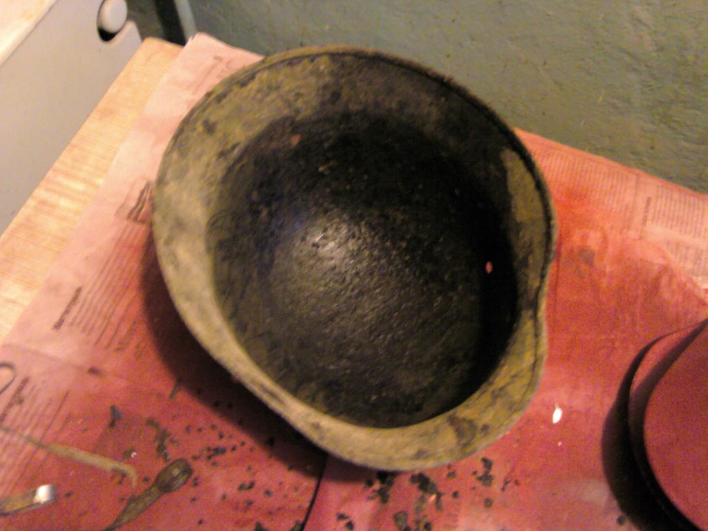

    Вот остатки двух шомпуров на фото, а также фото горшка очищенного изнутри и то что пока есть на нем снаружи.
    Напомню, что изнутри он был такой же.
    Сейчас обрабатываю его снаружи но с электродом сопоставимого размера.

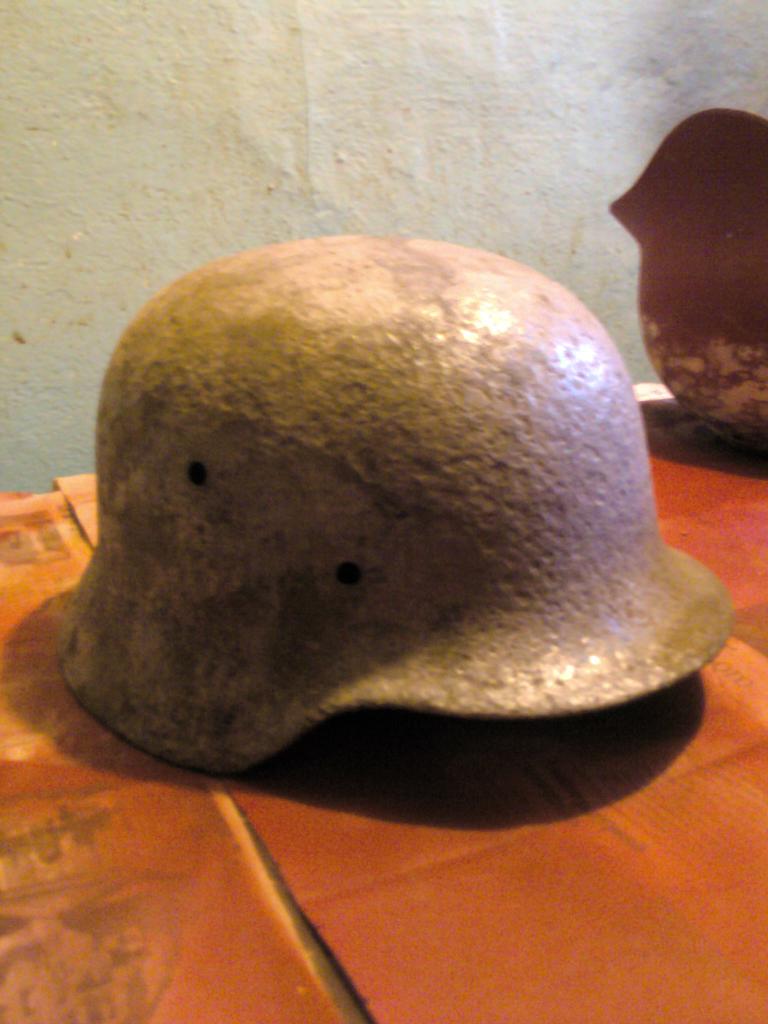

    Вот конечный результат после обработки преобразователем
  19. laser
    laser Moderator
    188
    26
    431
    7.944
    Харків
    Рома, получилось очень неплохо!
