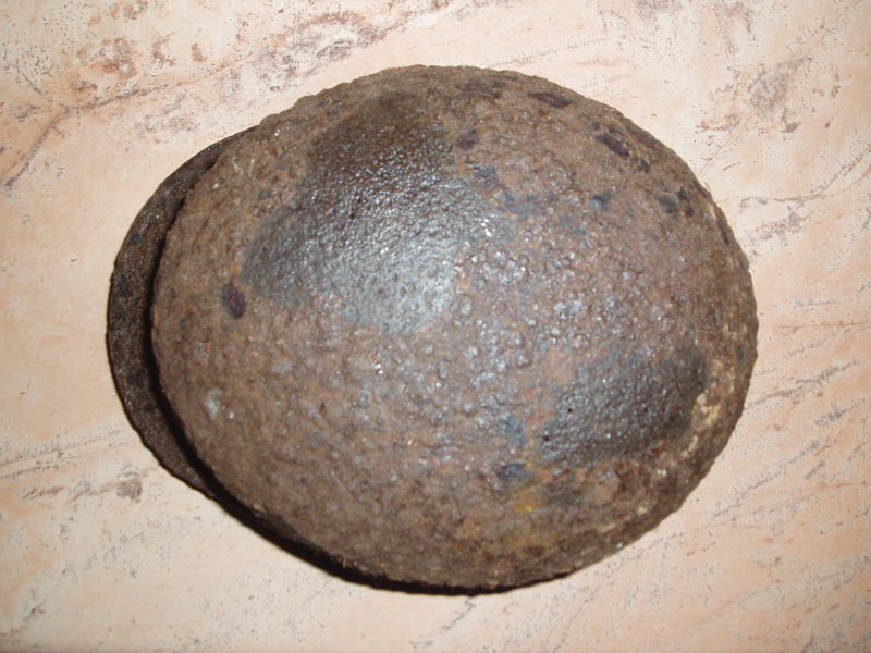

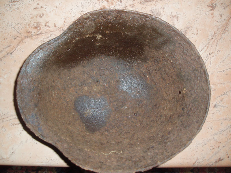

    Проведение очередного эксперимента по электролизу с применение в качестве анода - шомпура из нержавейки, привело к полному его растворению за 12 часов. Если кому интересно, могу выложить фото "обглодка". Раствор был на основе кальцинированной соли.
    Испытание электролизом проходит очень "крутая коржевая" каска, которую не взяла ни механическая обработка ни кислота после двухнедельного вымачивания.

    По кислоте забыл уточнить, что это была щавелька. Думаю, что уксус бы взял, но решил не рисковать, т к после уксуса мало-чего могло остаться.

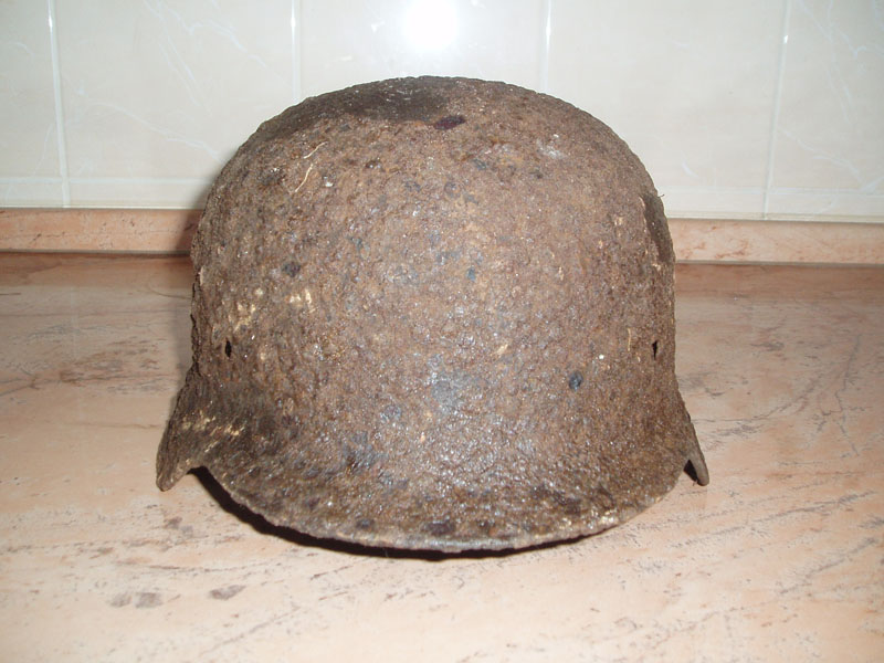

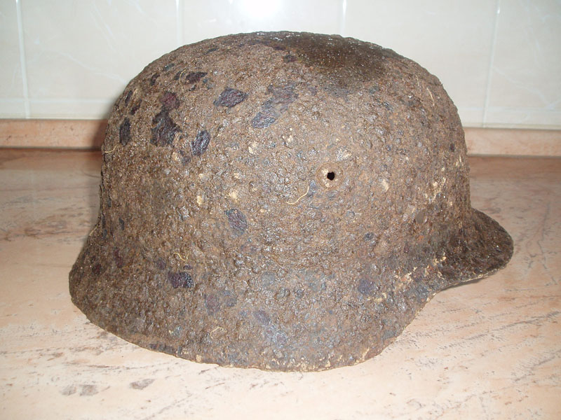

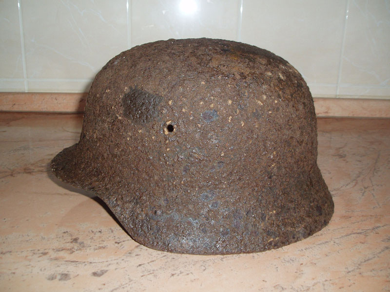

  20. Tamerlan25
    Tamerlan25 Major
    16
    27
    2.590
    Ну вот- нашел время Халкин, с которого тема начиналась выложить чисто для сравнения.
