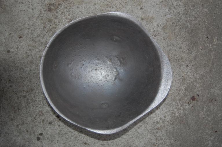

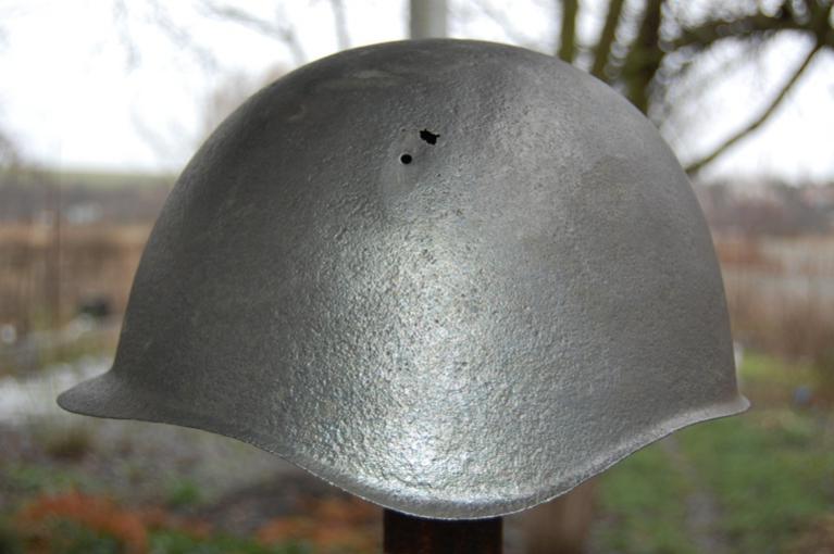

  13. Tamerlan25
    Tamerlan25 Major
    16
    27
    2.567
    Все замечательно, только по времени надо было дольше подержать, Вы каску не дочистили, метод крепления крокодилами не очень, контакт слабый, как вариант болтовое соединение в отверстие для крепления подшлемника или просто припаяться с кислотой. Устройство внутреннего электрода понравилось, спасибо. Вот как альтернатива, чистки -только не 24 часа, а дня 3 и не щеткой а карщеткой на болгарке. С ув.

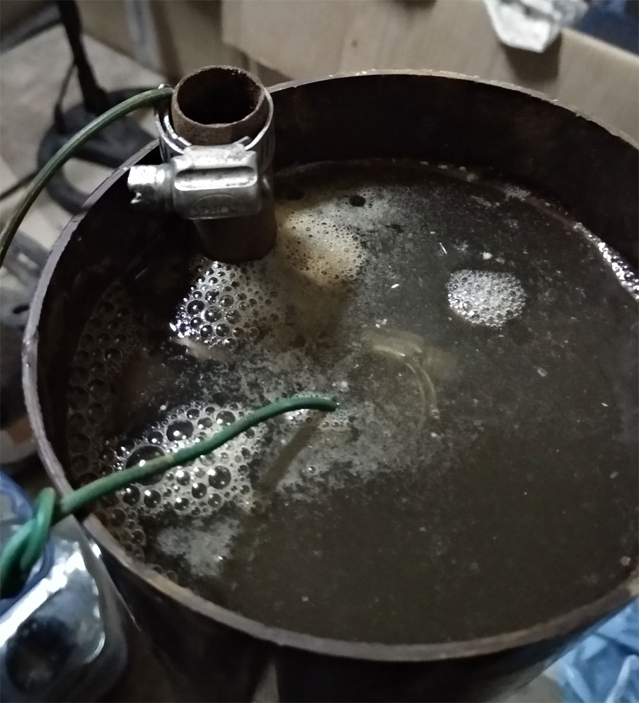

  20. Поліщук
    Поліщук General-major
    37
    67
    Вообщем пробую инвертором чистить...пока 40 минут "кипит", полёт нормальный. Кстати,ток убрал на ноль,но всё равно работает как зверь. IMG_20190410_123728.jpg

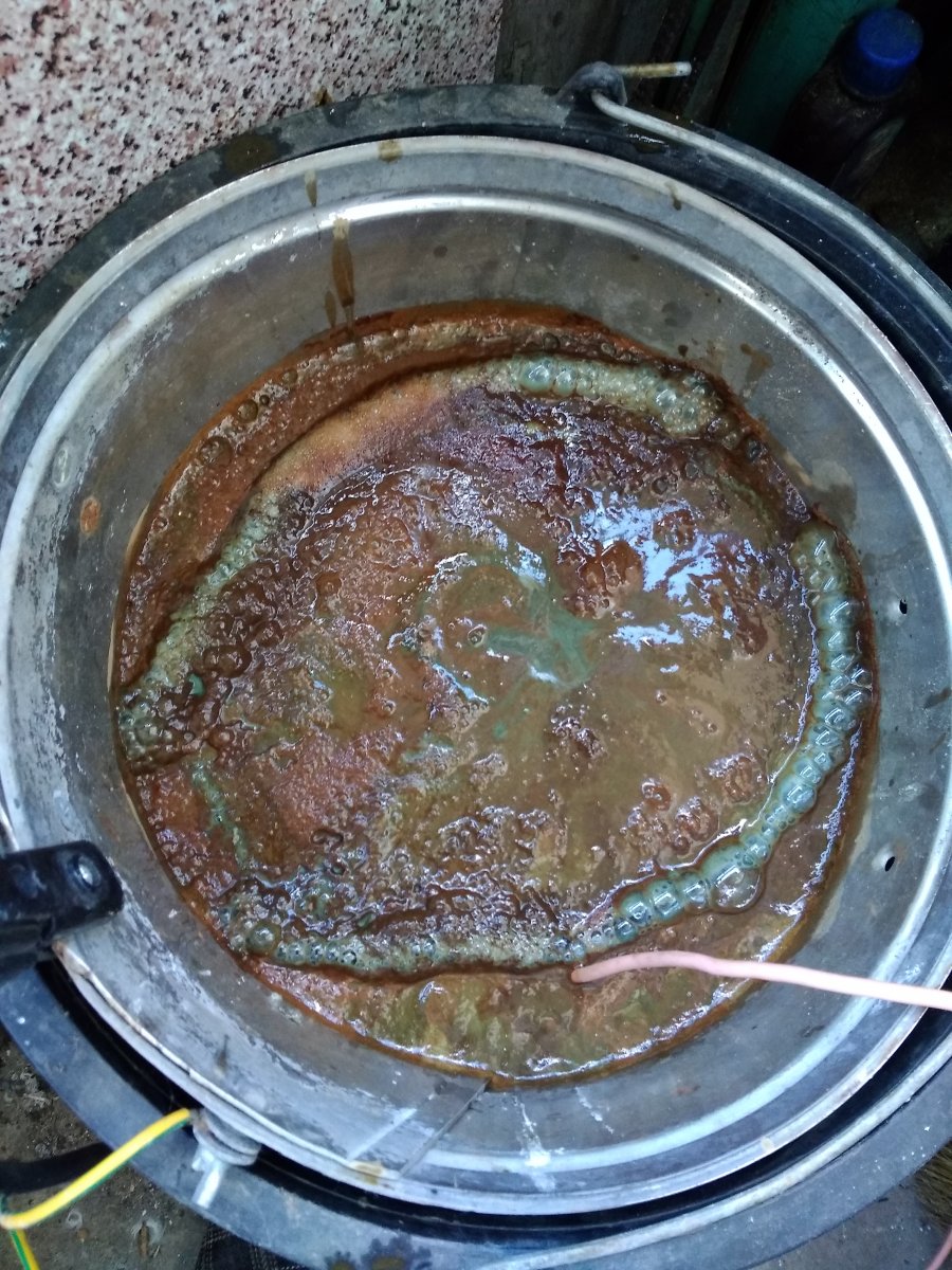

  22. General Vlasov
    General Vlasov Oberfeldwebel
    23
    449
    Волинь
    ви чистите в металічній посудині?
    Поліщук подобається це.
  23. Поліщук
    37
    67
    Нет,то не ведро,то из стиральной машинки Рига нержавейка) вот фото IMG_20190411_174036.jpg
