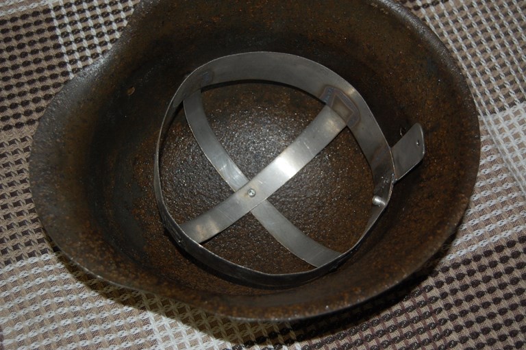

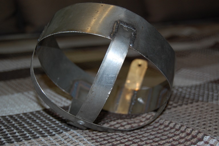

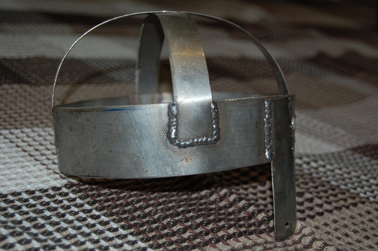

  22. Tamerlan25
    Tamerlan25 Major
    16
    27
    2.556
    Как вариант внутреннего электрода , чисто что бы лучше охватить внутреннюю поверхность каски. Сварен из полосок нержавейки.
