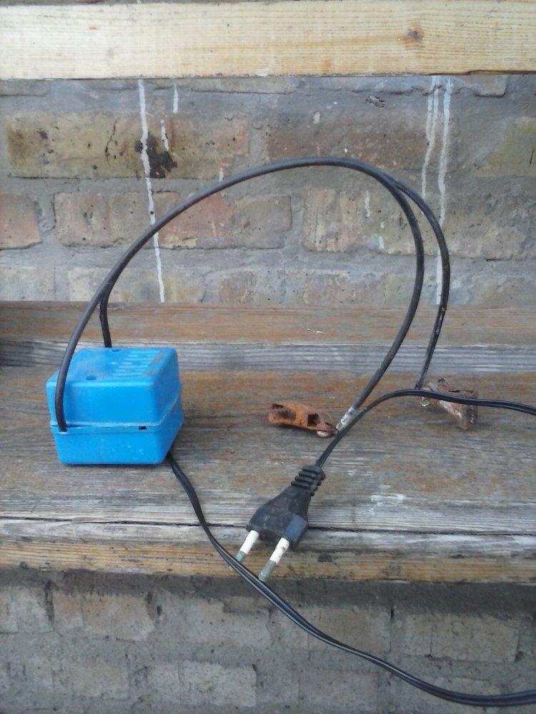

    Подключите автомобильную лампочку , если будет светить то пойдёт , чем мощнее лампочка тем надёжней прибор .

    К крокодилам , в место аккумулятора , по фото не видно габаритов , и надписей , если зарядка импульсная , то может не подойти , от нагрузки может в защиту уходить , лапочка нужна с нитью накала не светодиодная , если будет защита срабатывать , то можно попробовать лампочку включить последовательно с электролизной ванной , лампа будет играть роль балластного резистора , чем слабее лампочка тем выше её сопротивление .

    сейчас в приборах стоит защита- может и не работать.

    Беда в том что эта зарядка реально не дает 6А. По крайней мере пробовал не один раз заряжать аккумулятор больше 3А не выдавал. Дешевле купить блок от компа. Есть такая же 9А но у не цена порядка 250 грн., но на заряд не пробовал.

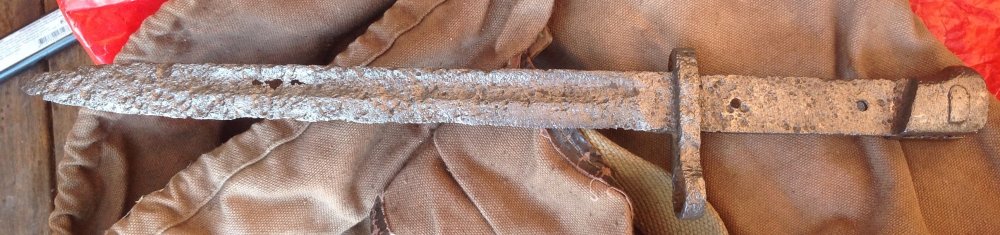

    Мой нож до и после. И такой вопрос: я достал после электролиза и он был почти что весь в ржавчине, но она счищалась как пыль, так и должно быть?

    Почитайте повторно с начала темы там есть ответы , плюс на электрод , минус на штык , пузыри должны подниматься от штыка , пена мешает смотреть её убирать , надо в процессе электролиза периодически чистить металлической щёткой , раствор мутнеет , на дне отстой его убирать , процесс проводить пока не будет металл покрыт чёрными крапинками и раствор перестанет мутнеть , крапинки вычищаются металлической щёткой зажатой в электродрели .

    Кстати, что за штык ? Вот фото до

    Манліхер М-95

    Уви,цього вам ніхто не скаже)Хіба що по номеру з оружейки визначити в якій частині служив а по тому - в які роки воював.

    Возможно это чешский к маузеру , померьте длину-ширину образца 1924 года WZ24 , чешские или немецкие клейма определят период .Есть в головке цилиндрическое расширение ?Хотя по длинне похож на этот http://www.bayonet.lv/ru/articles/AustroHungary/M1895k.htm

    У чеха кнопка не така,довше навершшя металеве(в якому кнопка міститься) тай взагалі чех не такий:smile_9:

    Це не "кавалерійський" манліхер,на фото в комрада немає мушки.Це звичайний М-95;)

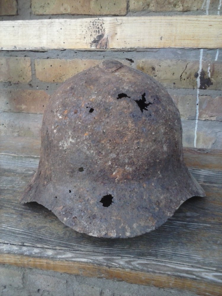

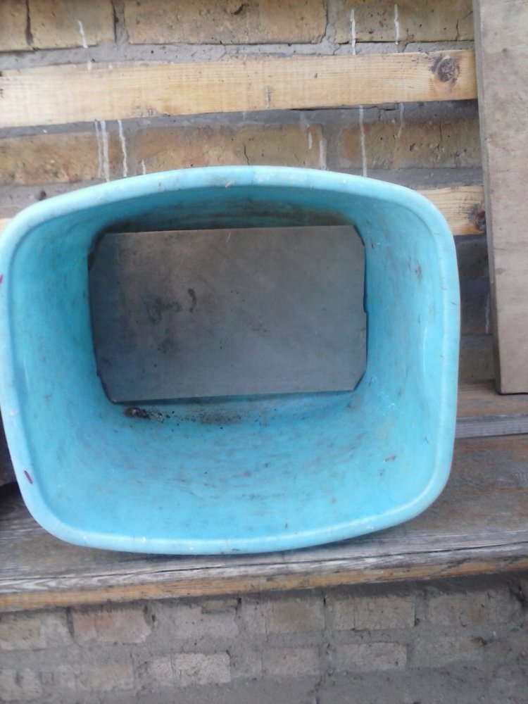

    Приветствую! Я понимаю, что уже тема за несколько лет разбиралась вдоль и в поперек, но все же подскажите, пожалуйста. Имеется такой Халхин, хочу почистить его. Нашлось пластиковое ведро, полоса нержавейки (30см) и маленькое з/у от фонарика. Сможет ли данное з/у отчистить каску? Или ещё чего не хватает в конструкции (кроме раствора, разумеется)?

    По идее должно работать,там вроде внутри маленький трансформатор стоит и мостик диодный.Процесс пойдёт,но очень медленно,из-за небольшой мощности зарядного.А что ещё должно быть в конструкции?Электрод вроде на дне ёмкости есть,осталось только Вашу каску к "минусу" подключить.Только место соединения зачистите до белого металла и соединение в идеале болтовое надо делать,"крокодилы" не прокатывают,слабый контакт,даже у больших(сантиметров 8 в длину),пару раз пробовал-для больших предметов не годиться.
