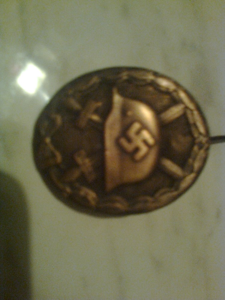

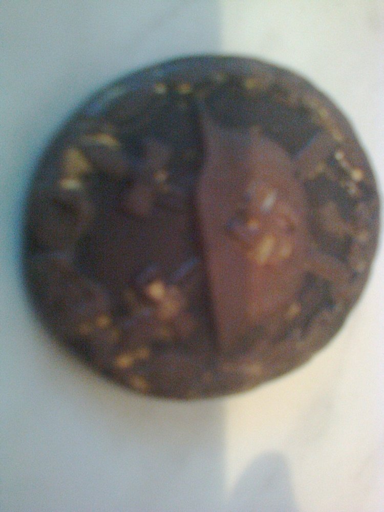

    Уважаемые Камрады, начитался вчера этой темы, и решил проверить электролиз. Взял старую зарядку от телефона, сделал раствор и подключил "-" на валявшийся значок, если упорю не жалко, через два часа был в шоке! Результат перед Вами. Огромное спасибо создателю темы и всем участникам.
    Gasser та ArtBorsuk подобається це.
