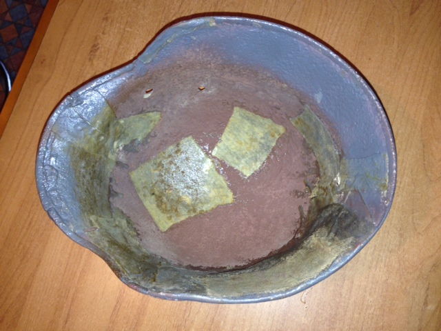

    Приветствую всех комрадов!
    вопрос такой: получится электолизом отодрать вот такое безобразие,или все-таки придется вручную драить(болгарка,кар-щетка)?
    с уважением

  16. Volkssturm
    Volkssturm Obergefreiter
    177
    это понятно,что после электролиза придется поработать щетками-насадками и тд,я имел ввиду получится-ли с помощью электролиза отодрать это рукоблудие "реставраторов"
    там куски бинта,какой-то ткани добротно на эпоксидку посажены,как броня))до этого электролизом только ржавчину чистил,вот и интересуюсь
  17. Tamerlan25
    Tamerlan25 Major
    16
    27
    2.556
    Чистил электролизом каску, залатанную стеклотканью на эпоксидке, все отошло.

  18. Докуч
    Докуч Feldwebel
    929
    Украина, Донецкая область
    Так же скажу,что при кипячении в воде с лимонной кислотой,эпоксидка хорошо снимается.
    Ну или это просто от кипящей воды:rolleyes:,не определял как то.Просто накидал лимонки и на печь.

  19. alex-kv
    alex-kv Stabsfeldwebel
    28
    977
    УКРАЇНА
    Это эпоксидка от нагрева размягчается

  20. svk063
    svk063 Stabsfeldwebel
    1.382
    Россия Самара
    Любой нагрев размягчит эпоксидку , можно феном погреть или над газом подержать , разогретым паяльником в особо крепких местах , лучше при проветривании .

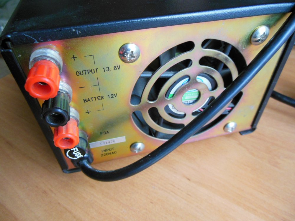

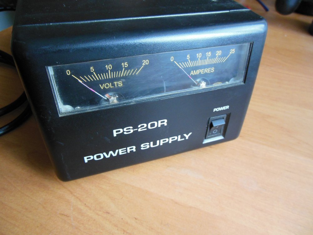

    И я свои 5 копеек...Электролиз рулит.Электролит пищевая сода и соль.Пользуюсь вот этим DSCN0905.JPG DSCN0906.JPG один из результатов http://reibert.info/threads/Манлихер.267262/ Кстати,мож кому нада...У меня их два.

  24. udav
    udav Stabsgefreiter
    236
    СССР
    Камрад читайте на 9 странице, пост 220 все на фото разложено как сделать из блока компа устройство для электролиза. Пользуюсь уже два года, нормально работает, за ночь очищает до металла ржавую каску.

    как машина оправдывает себя,не сильна мощная
  26. Bor Mann
    Bor Mann Obergefreiter
    588
    Группа Центр
    Ток зависит от плотности электролита,а машина даёт до 20 ампер.Ржавчина аж вылетает из ванны...
