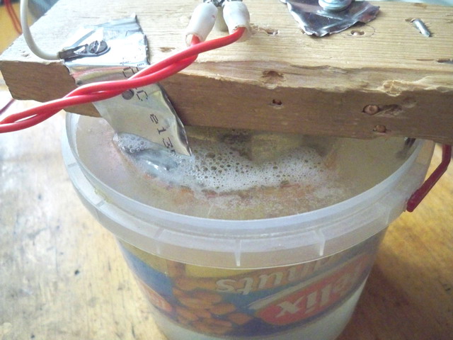

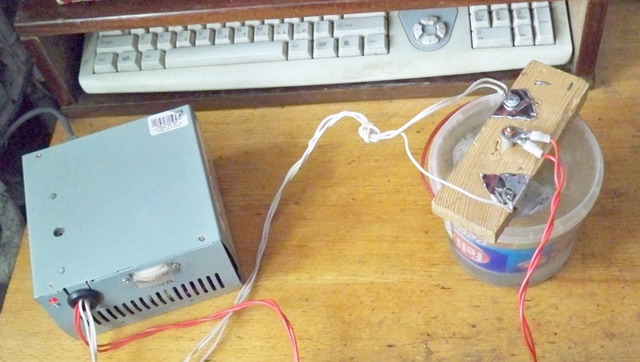

    У меня вместо лампочки амперметр. Шунт,на котором измеряется ток-от теплового реле 10А,далее потенциометром калибруется индикатор, микроамперметр со старого кассетного магнитофона.
    Вот как все выглядит,провода подключены к нагрузке в режиме снятия "наводораживания" поверхности детали.Экран(плюсовой электрод) из консервной банки, пока держится-не проело ее пока насквозь.

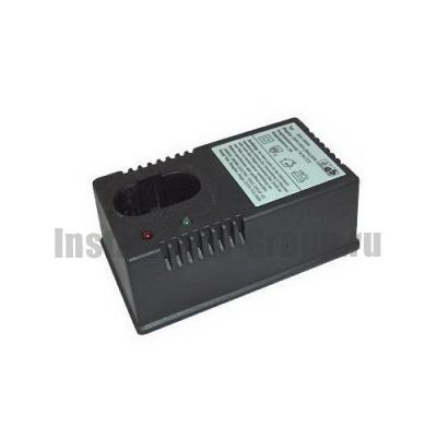

    Здравствуйте. Скажите ,а зарядное для аккумулятора от шуруповерта можно использовать? Для чистки подковы.
    Характеристика зарядного-
    Typ JDA-180KA
    Eingang 230V-240V. 50Hz. 70W
    Ausgangsspannung 18V---------
    Ausgangsstrom 2A
  13. svk063
    svk063 Stabsfeldwebel
    1.382
    Россия Самара
    2A для подковы достаточно если электроды не будут ближе 5 см к подкове , а то может в защиту уйти зарядник , если пузырьки идут то хорошо ,если нет то увеличить расстояние .

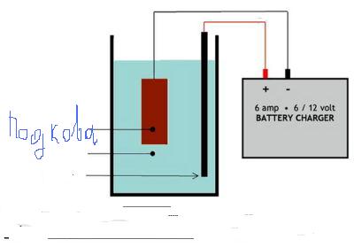

    svk063 это получается как на рисунке? Минус прикручиваем к подкове, а плюс к электроду(допустим кусок шампура).Или нужно от плюса выводить на два электрода? Просто Вы говорите---если электроды не будут ближе 5 см к подкове. Хотел уточнить.

    Aleksander1981
    Schuetze да лучше с двух сторон , можно взять пластину вдвое большую по площади обрабатываемой детали и согнуть , но двумя пластинами легче выбирать расстояние .

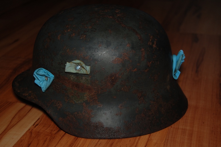

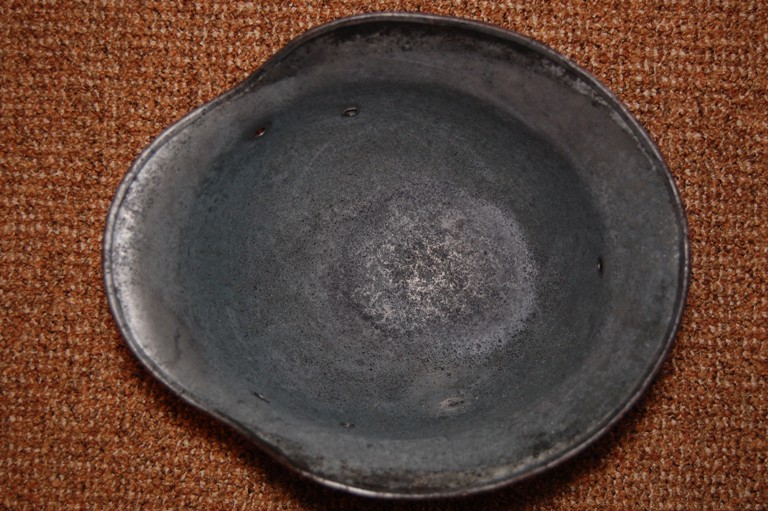

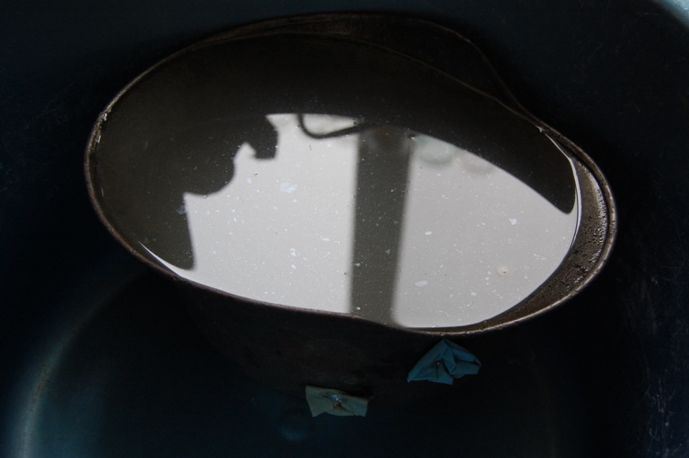

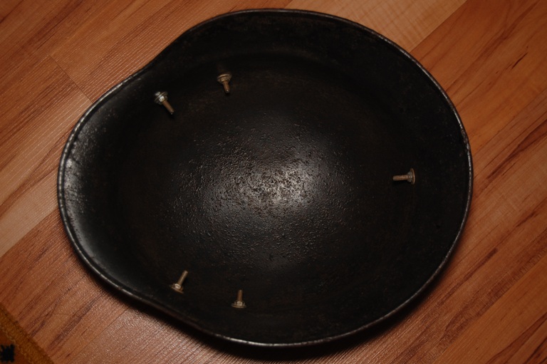

    Вот как вариант, если нужно почистить только внутреннюю сторону каски. Правда останутся "мертвые зоны" но они несравнимо малы, по соотношению с размером очищаемой поверхности , можно потом и абразивом дочистить. (естественно подключаем все как выше указано).
  25. svk063
    1.382
    Россия Самара
    Можно бортик из пластилина приклеить выше отбортовки и козырька .
