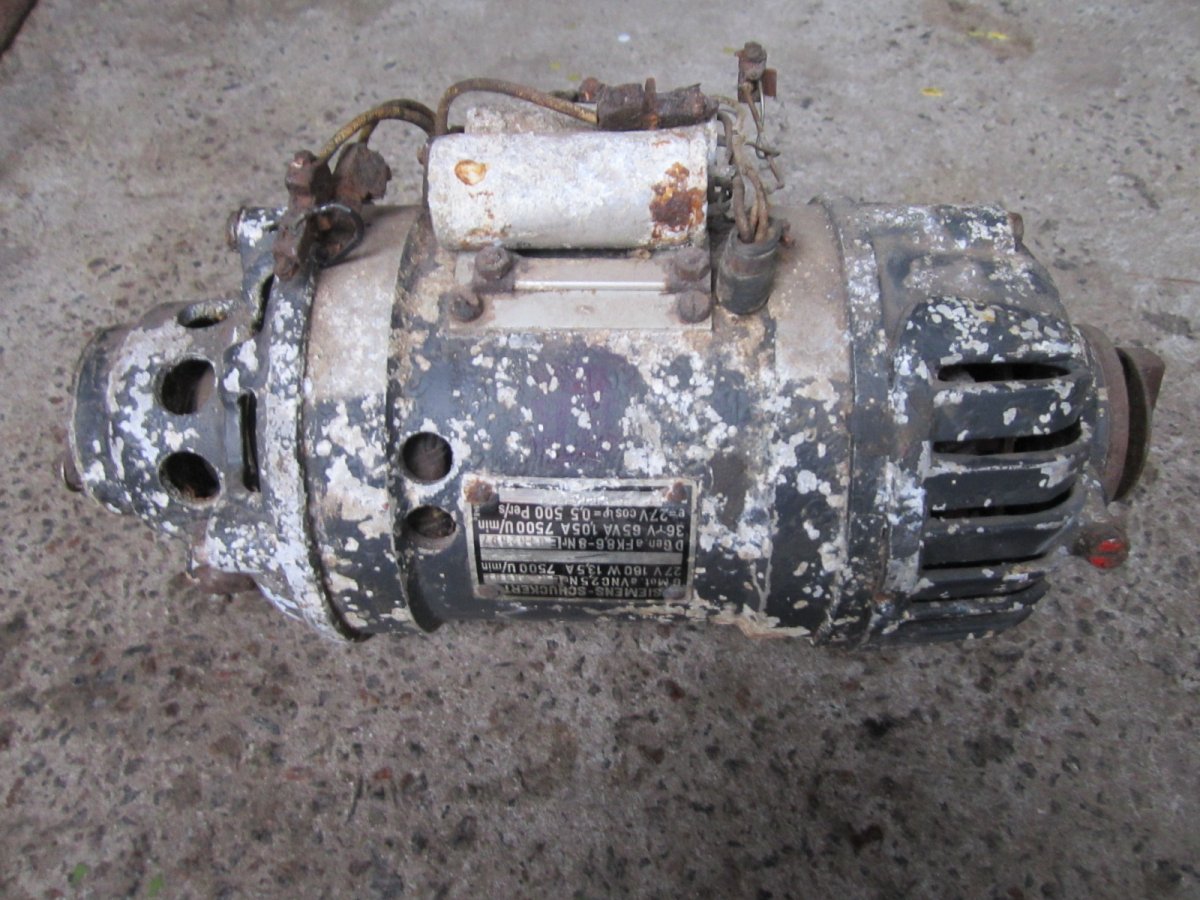

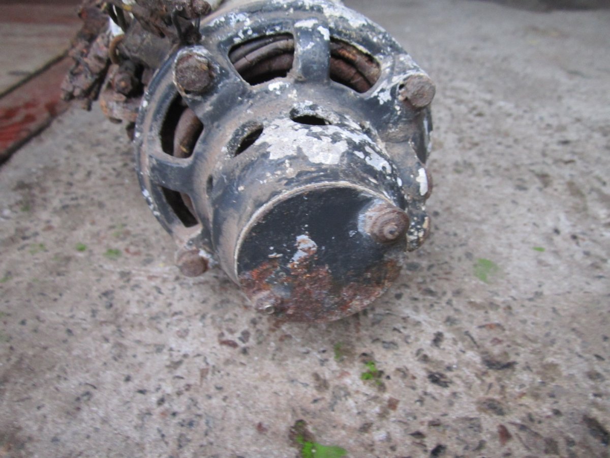

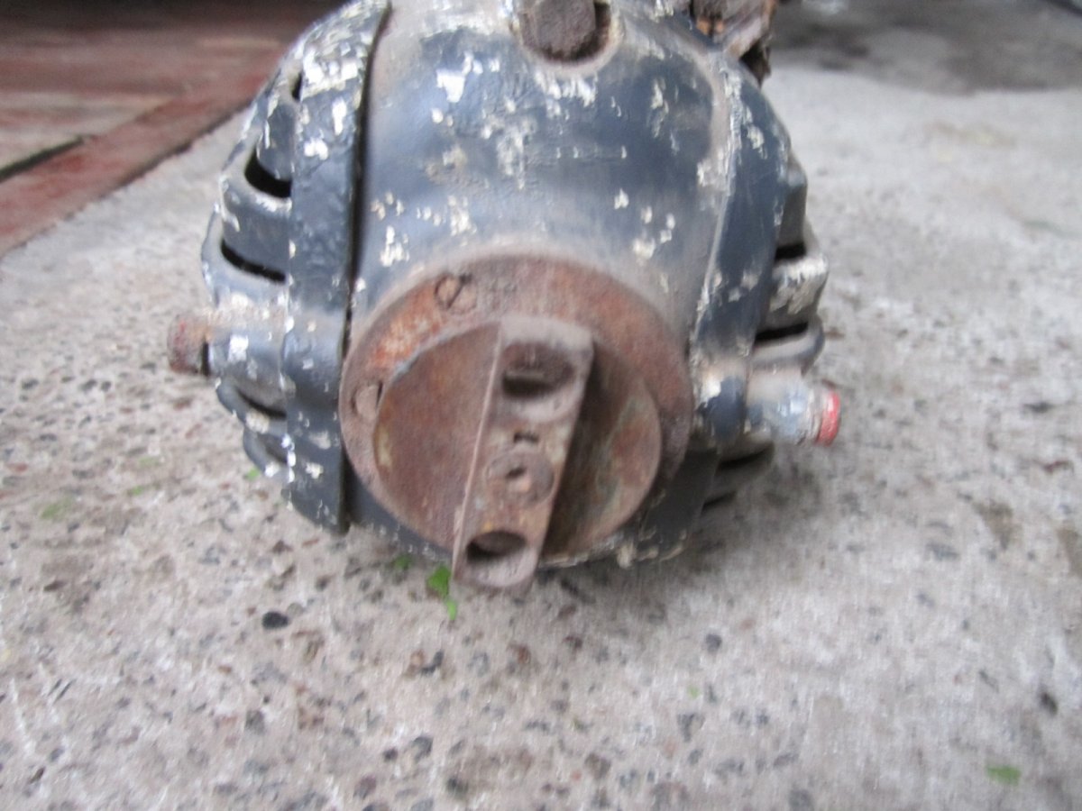

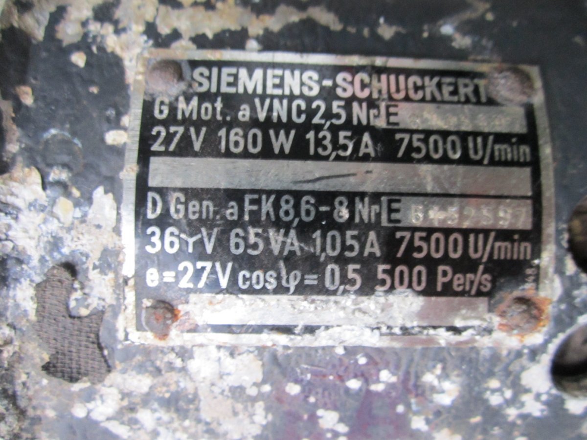

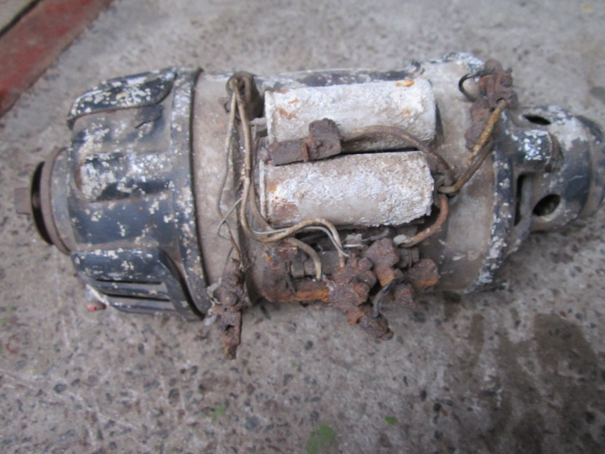

    здравствуйте подскажите пожалуйста где мог применяться этот двигатель.Спсибо.

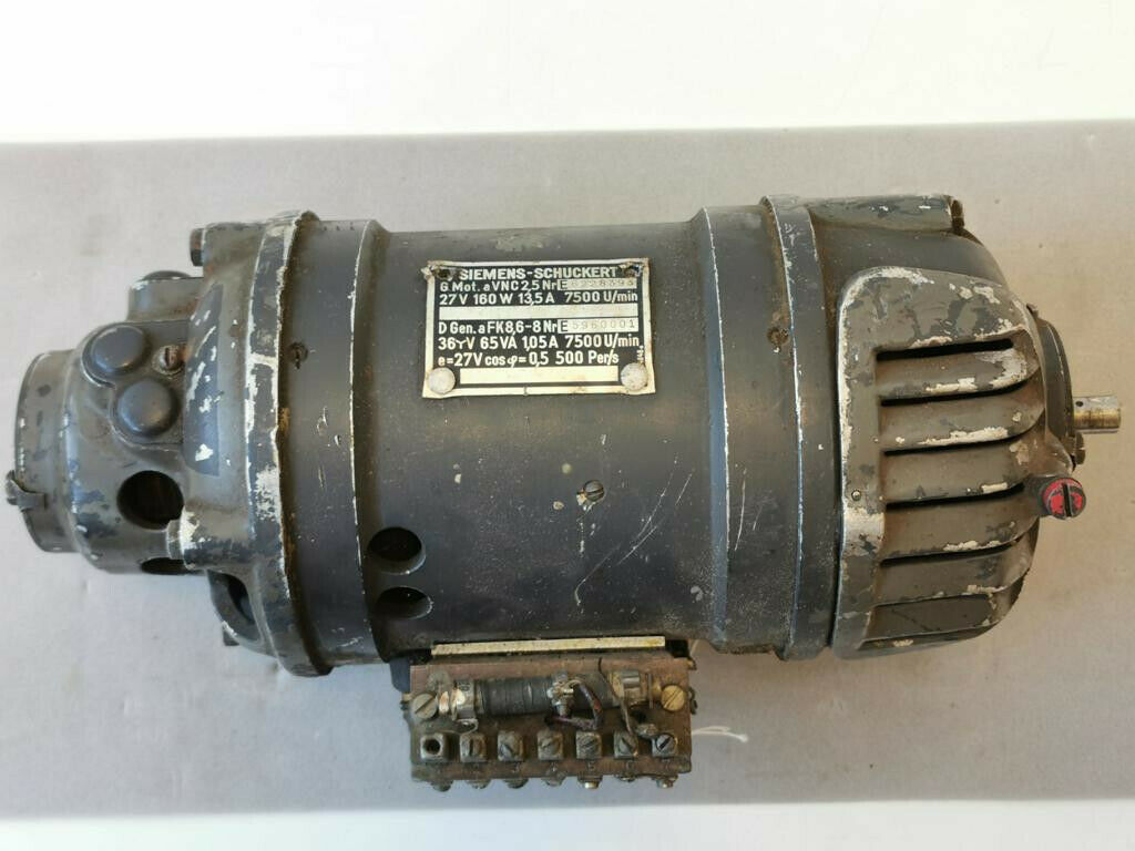

    ...это не электродвигатель (в классическом понимАнии),
    это "умформер" (механический преобразователь электрического напряжения)
    Применялся в (возимых/стационарных) радиостанциях Вермахта и на самолетах Люфтваффе во время ВВ2
    преобразовывает 27 вольт в Три фазы переменного 36 вольт /400 герц
    Вот "брат" его (вес 5,2 кг) :
