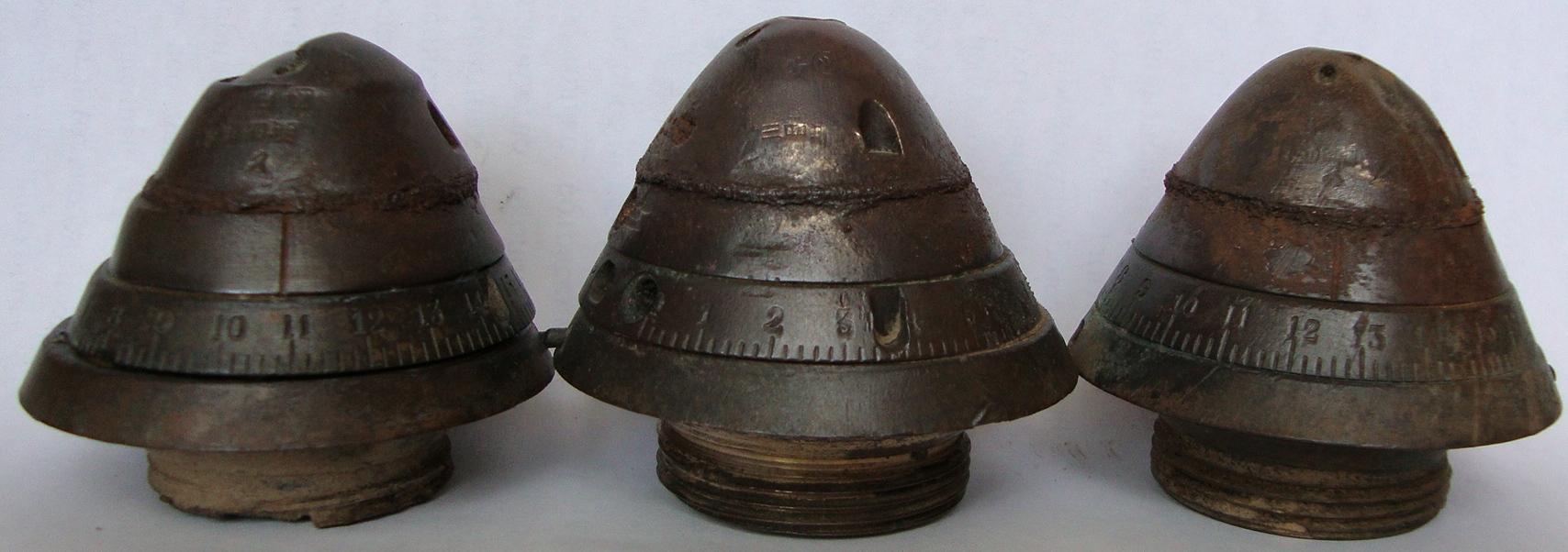

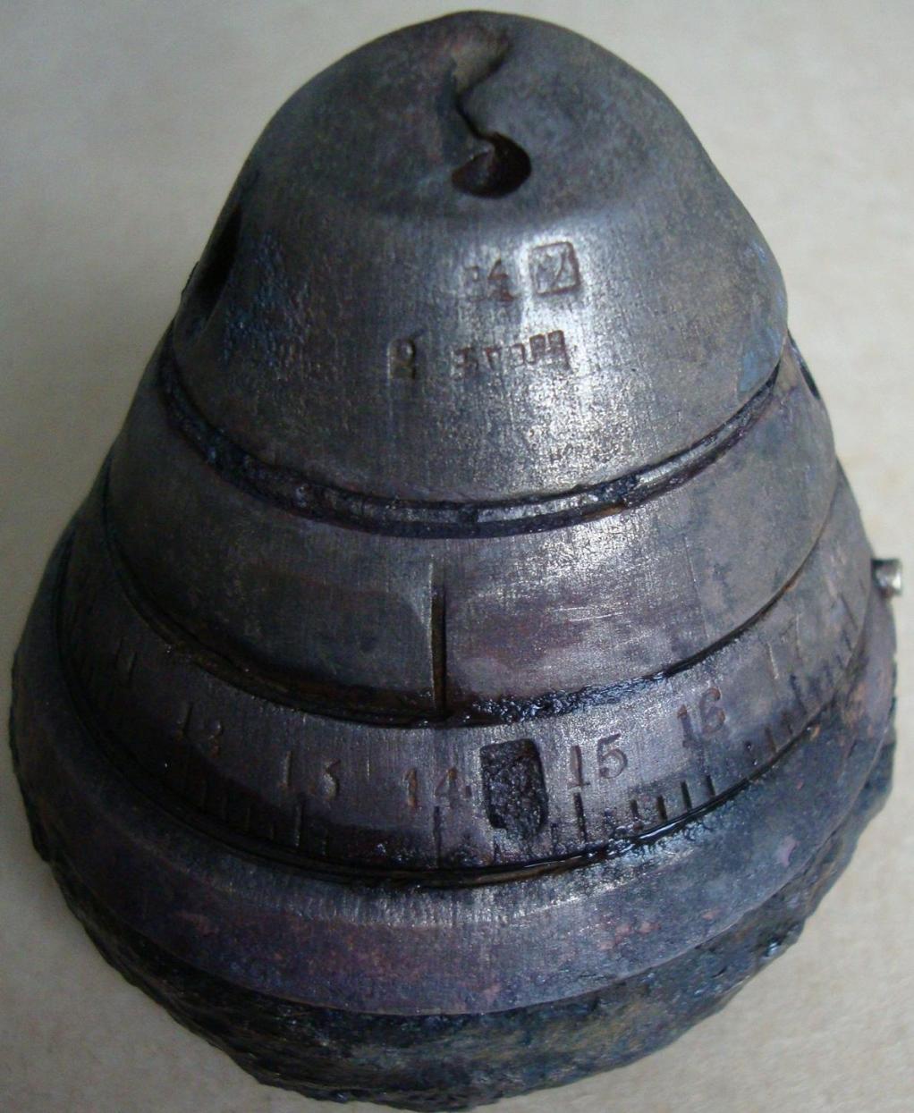

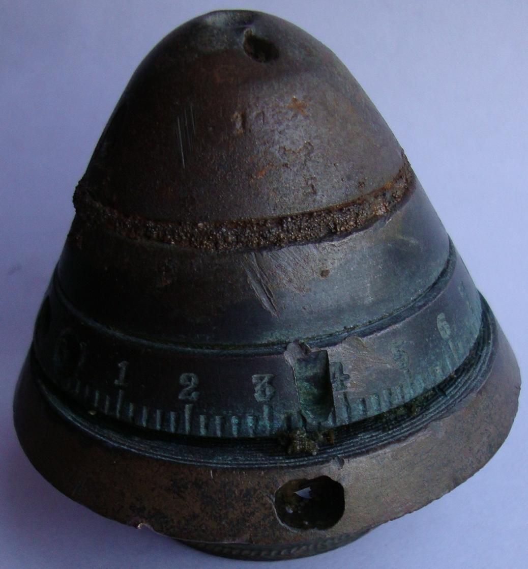

    По ПМВ «вылезла» дистанционная трубка
    двойного действия. Проградуирована
    до 18. Диаметр – около 68 мм. Клейма
    написаны иероглифами. Предполагаю
    что японская, но не уверен, так как
    все иероглифы мне «на одно лицо».
    Что же это за зверь?
    Заранее благодарен.
    C уважением GINDENBURG.

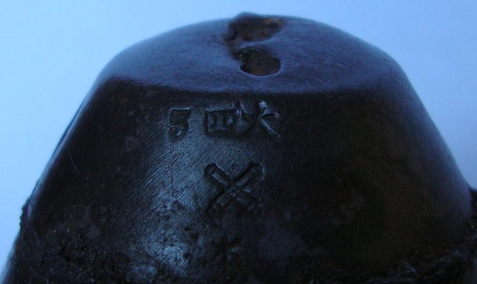

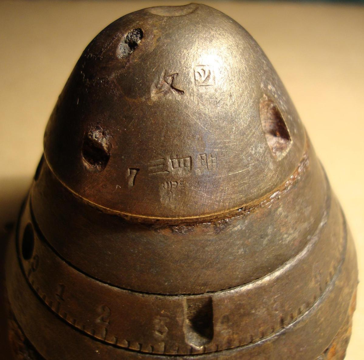

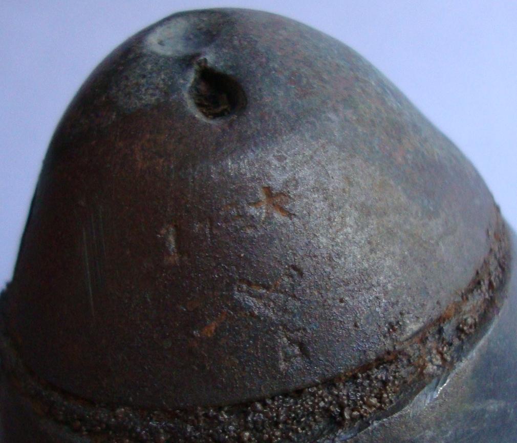

    Удачно разобрать трубку к сожалению не удалось.
    Гайка прижимающая верхнее дистанционное
    кольцо поломала корпус, в котором содержатся
    дистанционный и инерционный ударники.
    Как оказалось детали трубки изготовлены
    из какого-то не магнитного цветного металла.
    Который покрыт слоем меди. На днище трубки
    вылезло еще пару клейм. Кроме иероглифов,
    на них присутствуют и европейские буквы.

    Что, никаких мнений?
    Спецы где же Вы?
    Заранее благодарен.

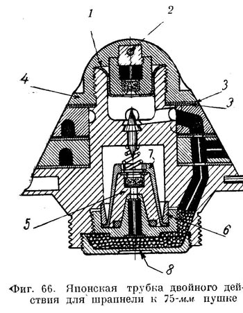

    Определил сам.
    Может кому то пригодится.
    "Шрапнель к 75-мм полевой или горной японской пушке (обычного устройства) имела 19-сек. латунную трубку двойного действия с выходом газов из обоих колец наружу, поэтому время горения трубки в покое и на полете было приблизительно одинаковым. Каждая секунда была разделена на пять частей. Устройство трубки ясно из фиг. 66.
    Для безопасности при перевозке дистанционный ударник был снабжен очень прочным мельхиоровым предохранителем 1 и, кроме того, подвешен на латунной чеке 2, удаляемой перед заряжанием. Трубка была снабжена оловянным колпаком (на чертеже не показан). Аккуратно обточенные латунные кольца имели плоскую нижнюю поверхность (без уступов) и были подклеены хорошим пергаментом. Поверхность тарели и верхняя поверхность нижнего кольца подклеивались белым сукном. Для нажима колец служили две стальные бельвилевские пружины 3, сложенные друг к другу спинками. Латунная нажимная гайка 4 крепко подтягивала оба кольца, и установка их была возможна только с помощью ключа.
    Ударный механизм имел конический ударник 5 весом в 9,5 г, удерживаемый до выстрела предохранителем в виде латунной гильзочки 7, разрезанной до самого фланца на шесть лапок и поджатой кольцом 6 лапки расходились от центробежной силы и освобождали ударник на полете. В нижнюю часть ударника заделано свинцовое колечко. Между ударником и жалом - коническая спиральная пружинка. Между донными втулочками был насыпан черный, порох. Нижняя втулка, для того чтобы облегчить возможность прорыва газов, имела в середине выточку 8, устранявшую необходимость в кружках и заделках. Толщина оставшегося дна тела в этой втулке-около 0,16 мм. Вес трубки без колпака-около 510 г."

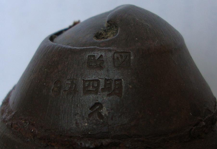

    Опять 19-секундные японцы. На этот раз
    в количестве. Нашел саперный сброс. С одной
    стороны головы, с другой стаканы. Шрапнели и
    внутрянки не было. Кто то разбирал еще в ПМВ…
    К сожалению все трубки покоцаны.
    Опять порадовали маркировки.
    С уважением GINDENBURG.

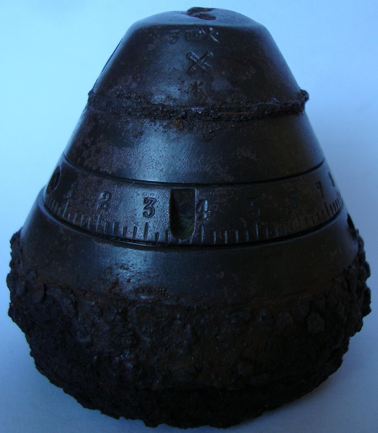

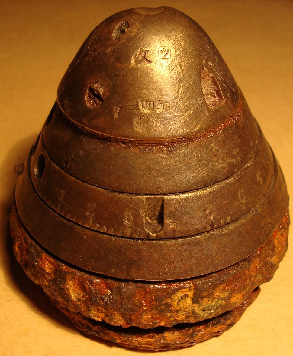

    Моя коллекция пополнилась еще одним
    19-секундным японцем. Вероятно, они бывают
    нескольких типов. Отличие заключается в
    геометрии прижимной гайки.
    Особо порадовали клейма. Их много, и все красивые.
    А клеймо в виде скрещенных пушек на прижимной
    гайке, вообще «ням-ням», веет от него какой-то романтикой…
    Как ни крути, а экзотика всегда приятно.

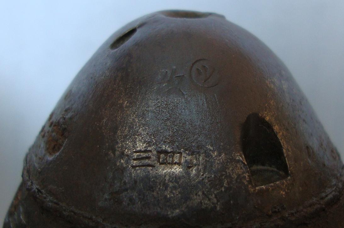

    Опять япошка и снова с пушками.
    Не перестаю удивляться разнообразию
    маркировок. Двух трубок, полностью
    идентичных по маркировкам еще не находил...

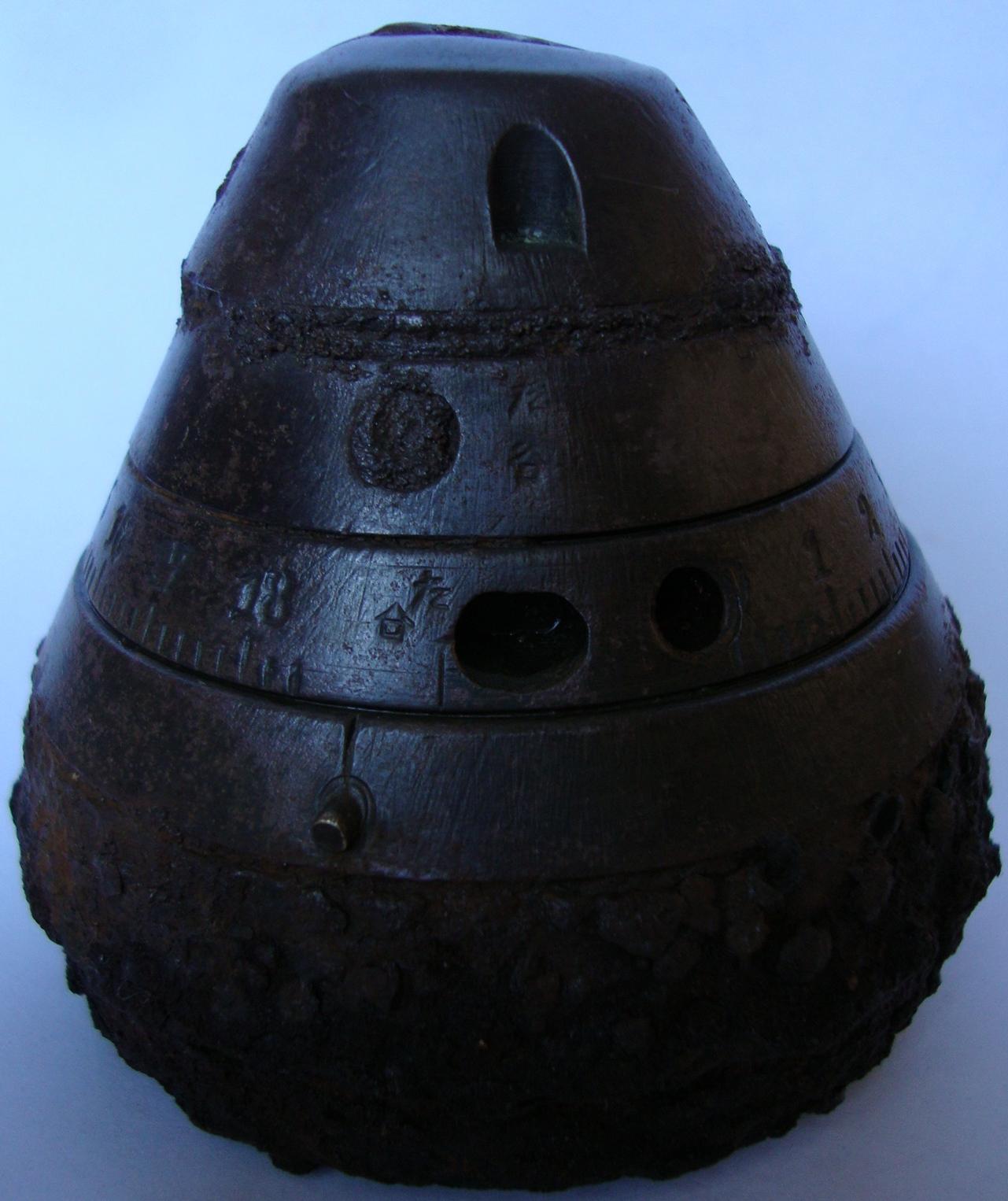

    Опять японец.
    И снова куча клеймух иероглифами.
    Эх экзотика, не ровно я к ней дышу… :)

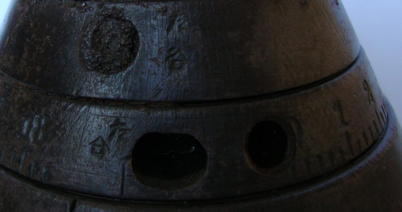

    Подборка пополнилась новым экземпляром.
    Никак не могу привыкнуть, что двух одинаковых
    еще нет. То надписи другие, то геометрия прижимной
    гайки. А копаются все ж в одних и тех же местах !??? :eek:
    Впервые удалось перевести иероглиф !!! :smile_6:

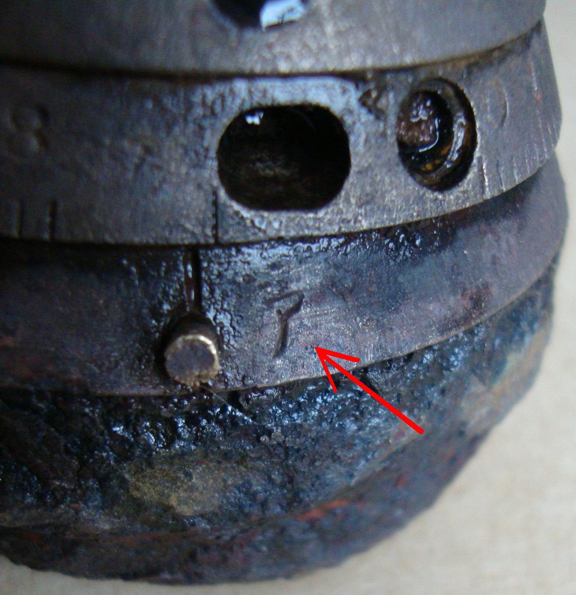

    У установочной стрелочки иероглиф
    «колючка» обозначает слово – «конец».
    http://www.nihongo.aikidoka.ru/kanji_968.html
    Логично блин… :)

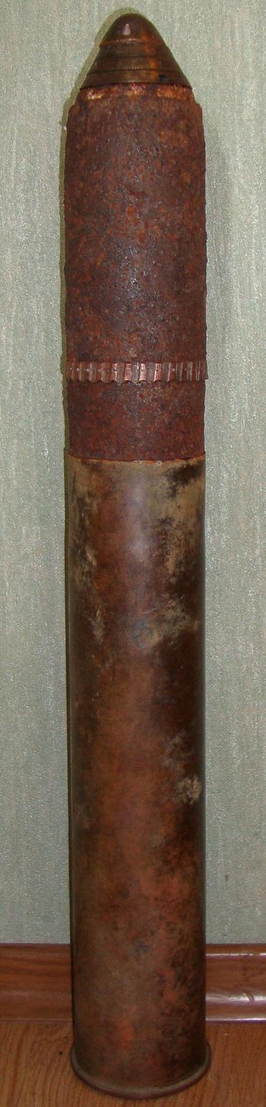

    Камерад спросил, что за гильза ? -
    обычная РИАшная трехдюймовка...
    Все аутентично, закупали в Японии то
    только трубки. В идеале должна быть такая -
    http://reibert.info/forum/showthread.php?t=181605

    http://i2.guns.ru/forums/icons/forum_pictures/000108/108396.jpg вот трубка двойного действия!а конкретно двойного действия означает,что детонация происходила или при ударе о препятствие,либо через установленное время!в вашем случае максимум 18 секунд!с уважением,инженер

    Только такая... :beer:
