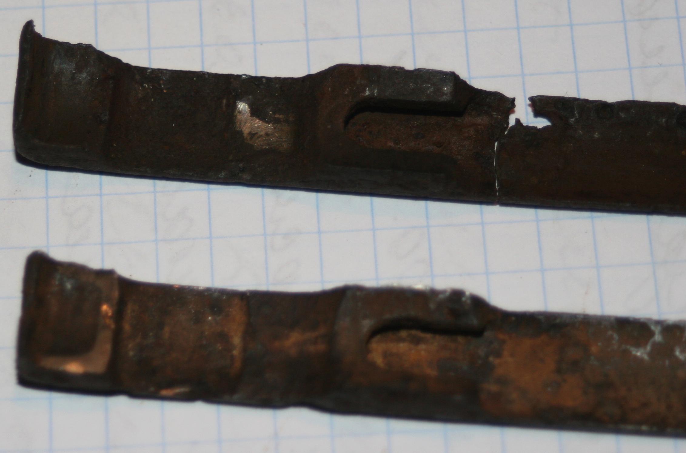

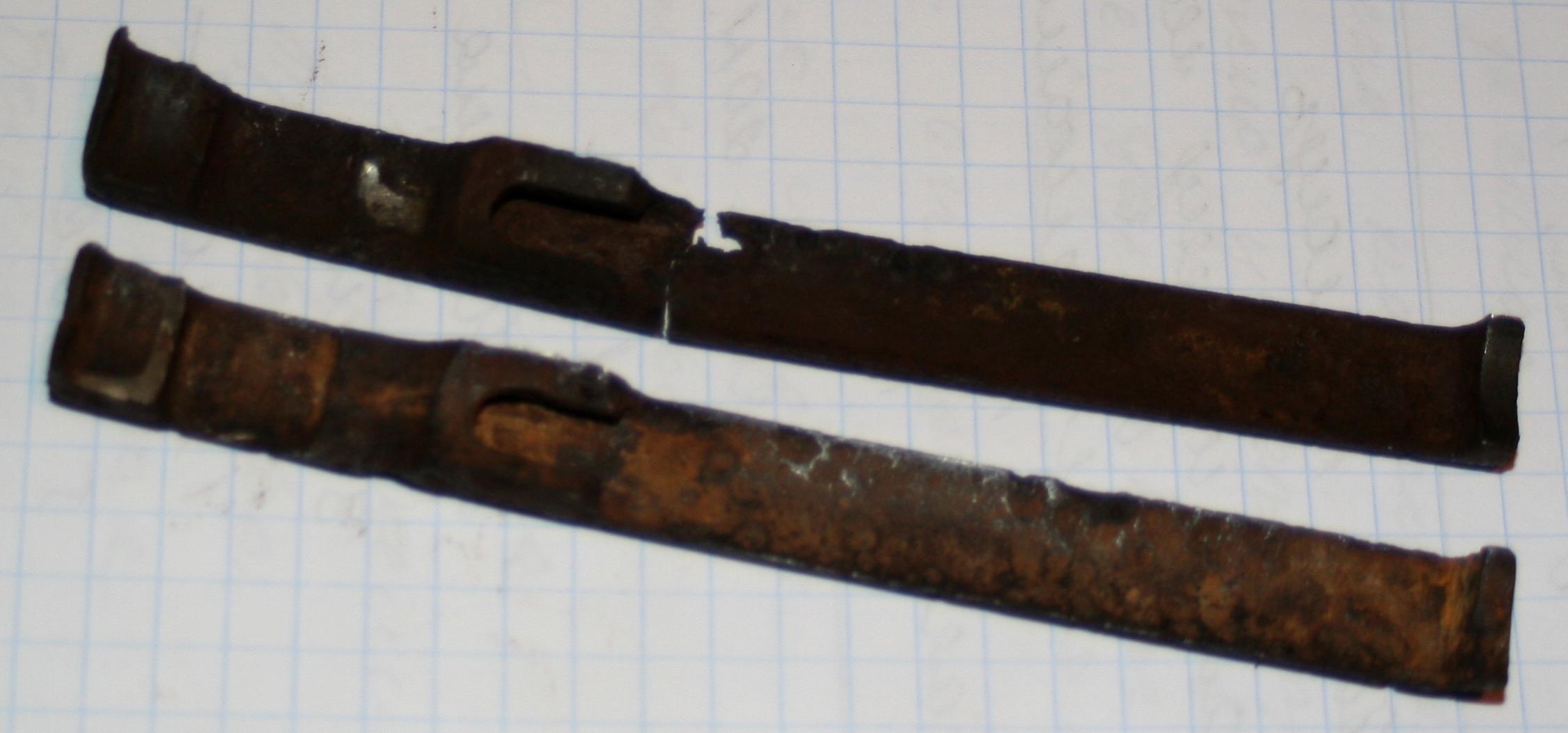

    Камрады нужен совет по экстрактору на маузер.Родной (который сломан)хочу сделать.Второй целый не хватает гильзу.Очень благодарен всем за советы.:beer:

    Привари хвост,будет работать.

    А КУДА ХВОСТ ПРИВАРИВАТЬ? можно конкретней?

    при сварке метал может повести!!!!осторожней!!!

    Мкртвому припарки! Место перелома, это как раз точка наибольшего напряжения данной детали установленной на затворе. Сварка скорее всего поможет не надолго.

    Я это все прекрасно понимаю.Но такой экстрактор найти практически нереально.Во всяком случае я пока не встречал,у него зуб захвата больше чем у того который целый.А у целого зуб ровный и до гильзы он не достает:confused:

    можно наварить зуб полуавтоматом а потом подогнать напильником. это будет проще чем варить ржавчину

    Навари сам зуб и будет всё ок
