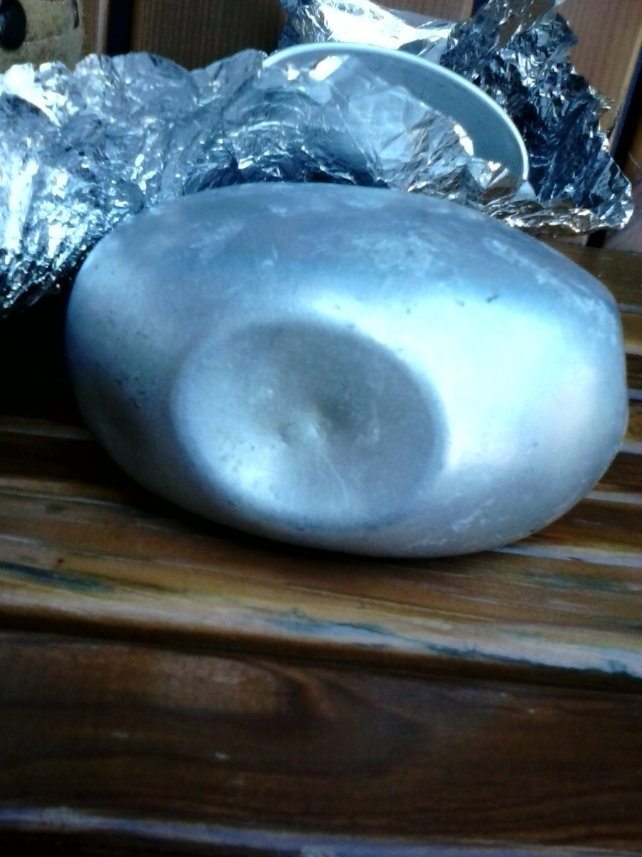

    Сфоткал вмятину на жопе.:rolleyes:

    Так вот и я говорю не похоже что сами гнули жопу,как заводская.

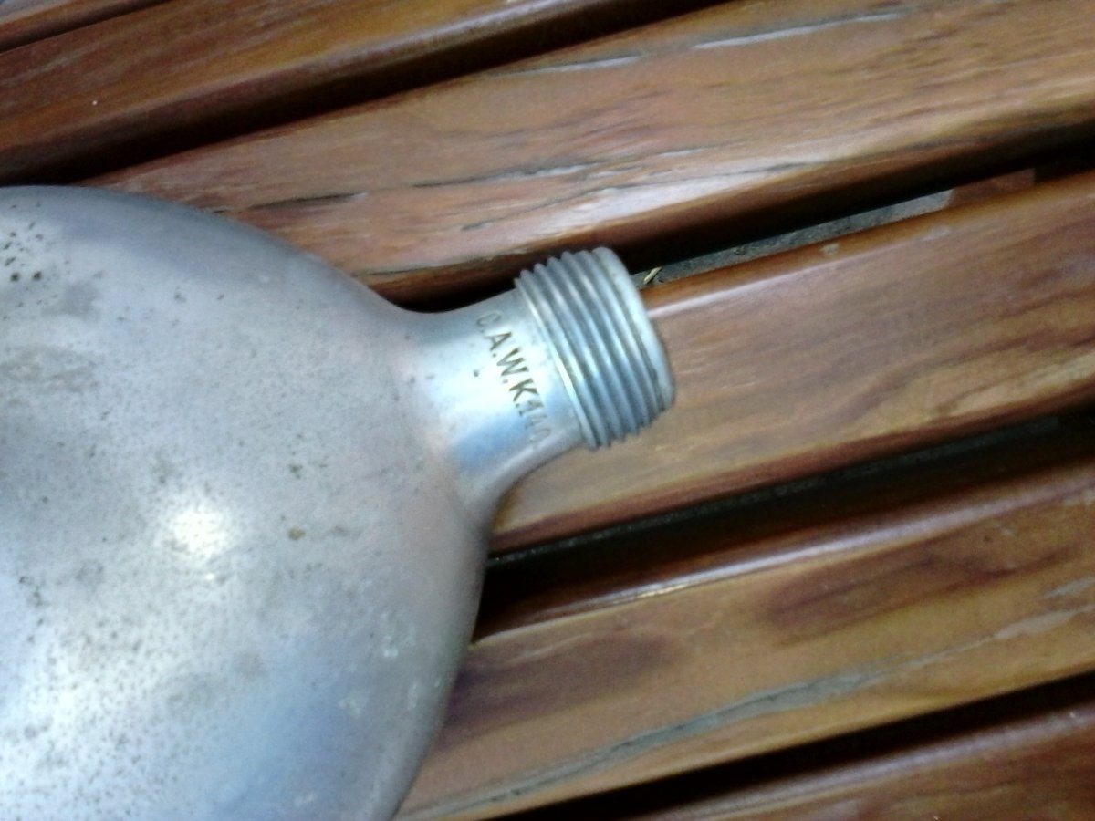

    Когда то в селе я увидел такую картину как собака грызла флягу, пришлось вырывать с пасти фляжку у нее,
    и вот сегодня в самом дальнем ящике с бархлом я наткнулся на нее,
    и задал себе вопрос, почему я ее оставил...
    емкость оказалась 1938 года..ех усыпить того б пса, который такое сотворил:mad:

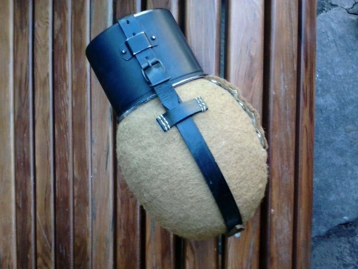

    сейчас подровняю горловину, и продолжим эксперемнты, думаю нв сей раз попробуем, не морозилку, а поварить ее в кастрюле, надежда будет на гарячий воздух, вот фото рядом с гансовой (кстати немецка смотриться на фоне этой очень даже ничего):D
    жду ваших мнений, предложений) тему можно позиционировать, как опыт работ с алюминием)

    Так вроде же бытует мнение что это уже рукоблудили сами солдаты,якобы не было фляг с вогнутой жопой.

    Я не спец по флягам но чего не будь захимичить занимаюсь давно. И такого рода рукоблудие как на вашей фляге я бы рукоблудием не назвал. Уж слишком всё аккуратно и пропорционально. Один удар и форма была задана, так не возможно сделать самостоятельно. Ярко выражены края и форма слишком аккуратная. Не думаю я что солдат делал матрицу чтоб загнуть одну или даже десять фляг.

    При всем уважении к вам, я думаю что можно при помощи домкрата и конусного упора, просто один солдат мог заморачиватся над этим со всей немецкой пунктуальностью, а кто то мог просто криво ударить (как на моей фляге) испортить казенное имущество, но ответа гарантийного на этот вопрос конечно нет..

    Слишком сложных процесс, мороки много и толку мало. Фляга в чехле и незачем так стараться. Сделать всё можно бесспорно. Только вдумайтесь, солдат делает аккуратно донышко фляги которая при любом прижатии при погрузке или падении гнётся, зачем ?. Это не в окопе сидеть и кренделя от скуки и тоски вырезать на котелке, или той же фляге. С моей стороны это только домыслы конечно.

    http://gebirgs.ucoz.ru/forum/13-406-1 на последнем фото явно видно через горлышко что углубление на жопе есть.И опять же ровное и красивое.

    Как вариант, разные фабрики учитывая опыт, пожелания солдат, могли внести изменения в конструктив для удобства?
