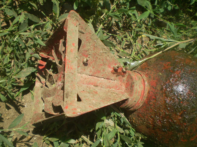

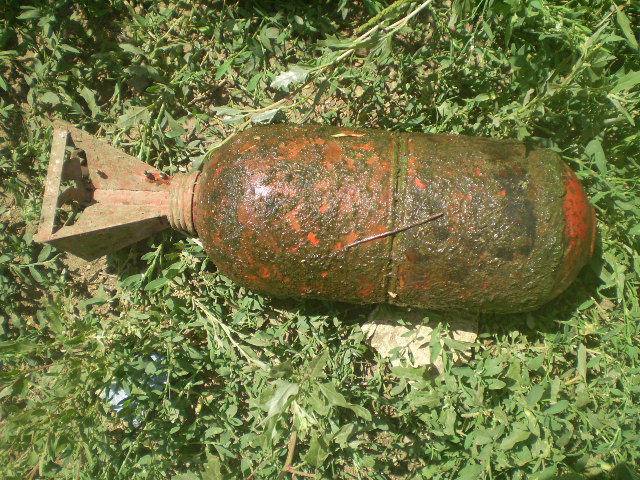

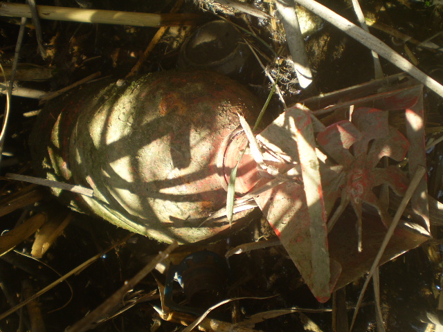

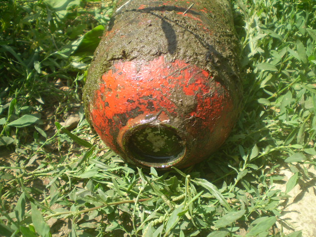

    подскажите че за бомба. найдена на дне озера. в длину примерно см.70. очень легкая для своих размеров. взрывателя нет. похожа на авиа. заранее спасибо.

    Донный взрыватель как раз таки на месте... Ищу. Это не немцы точно...
    А что по сопутке было?

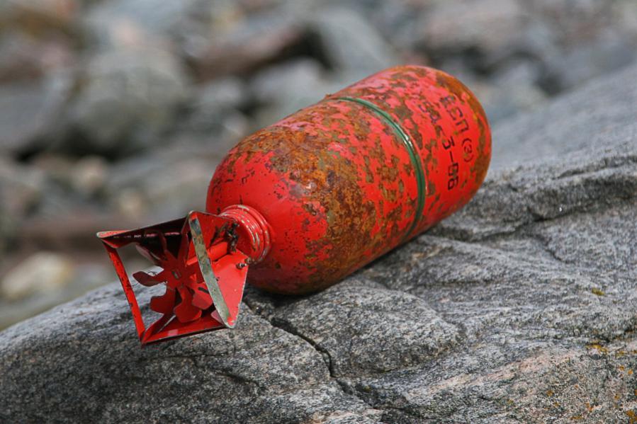

    Хех! Это вообще не бомба - это КСП - комбинированный сигнальный патрон.
    Используется для подачи сигнала с погруженной подлодки.

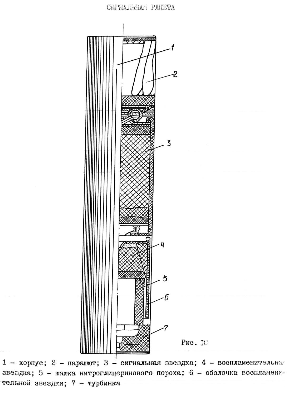

    Крыльчатка на месте - сигнальная парашютная ракета внутри (то, что от нее осталось).
    В качестве начинки использована стандартная ракета 40-мм реактивного патрона.
    Откуда КСП в озере - большой вопрос:eek:

    Мда.... не когда бы не подумал :eek::eek::eek:....

    О ёпт, точно же. Она на Тризне была пару дней назад :)

    очень прикольно. если учесть что эта штука была в закрытом водоеме. километров 30 от моря.

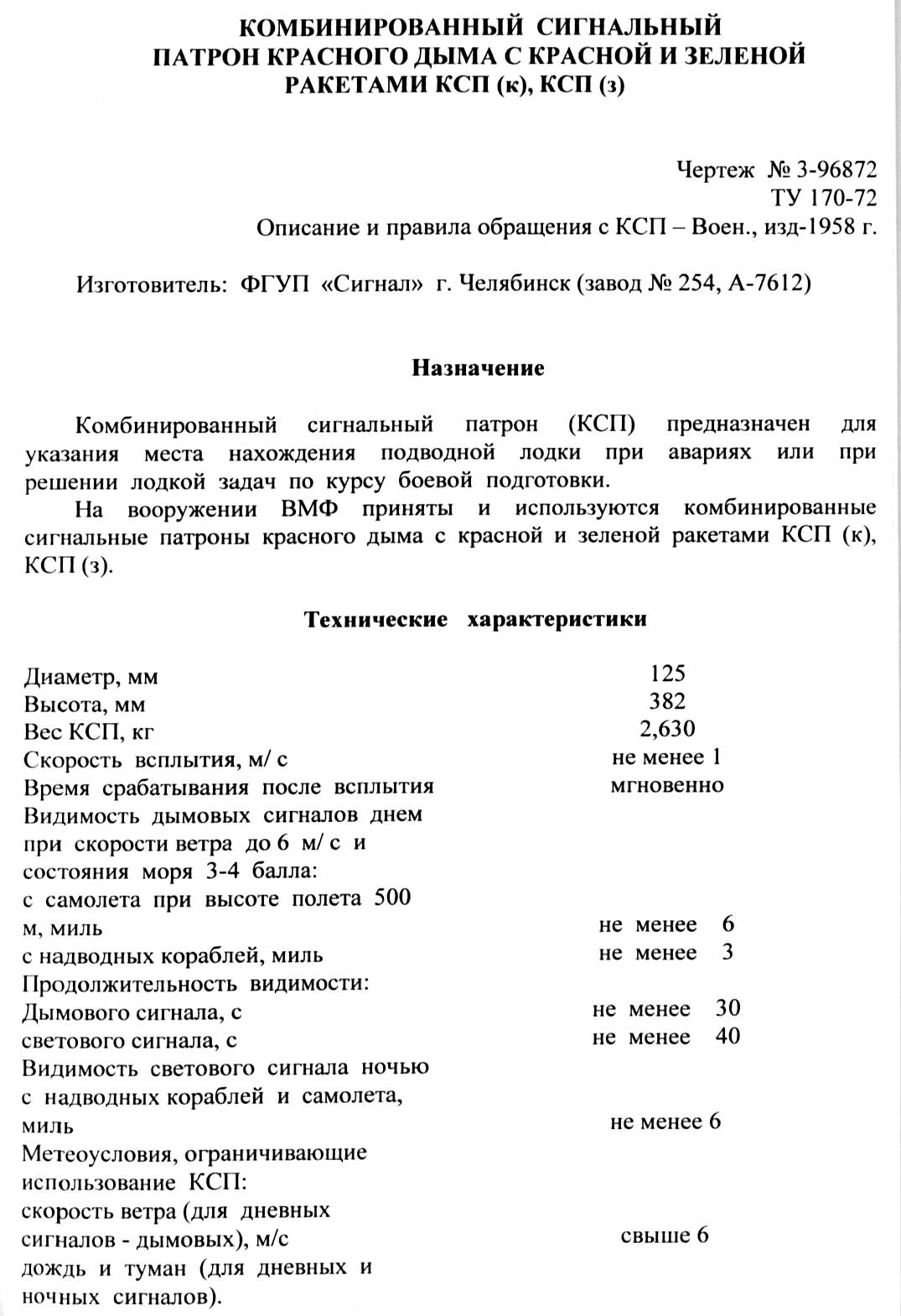

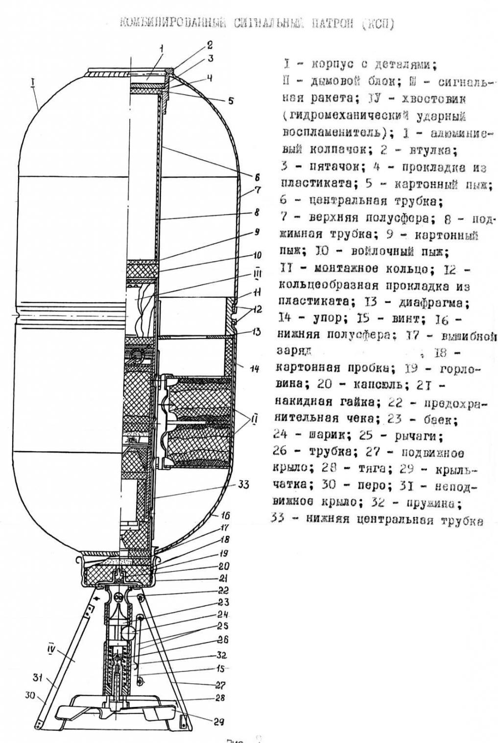

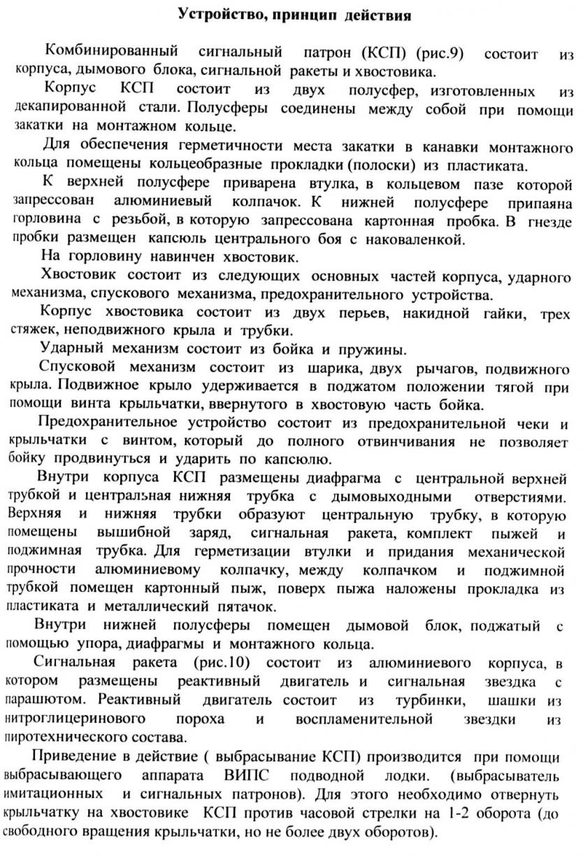

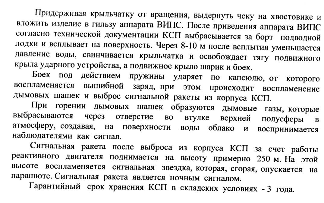

    Вот Руководство.
    Осмотрите хвостовик с ударным механизмом - в каком состоянии крыльчатка (довернута, отвернута), есть ли предохранительная чека.
    Хвостовик штатно откручивается для безопасности. Но только если крыльчатка не вот-вот отвалится!

    выглядит бодро.внутри булькает вода.такое ощющение что пустой. подскажите какой год. спасибо.

    По годам - выпускались с 1950 гг на протяжении десятилетий и по настоящее время используются. Может и сейчас выпускаются - не знаю.
    Раз вода булькает - значит, все-таки герметизация нарушена.
    Пустой он и должен быть - он же всплывающий. По чертежу видно - фактически это поплавок с пусковой ракетной трубкой внутри.

    Ну это еще повозиться надо. Ракету достать просто - а вот с раскисшей дымовой шашкой могут быть хлопоты - она судя по чертежу внутрь корпуса закатана наглухо

  16. Шикельгрубер
    Шикельгрубер Feldwebel
    1.491
    черноморск
    ФАБ 100 называется..На боку другом трафарет 1942 год. тоже похожа вроде

    а причем здесь ФАБ-100 ?
  18. Воин КиУРа
    Воин КиУРа Oberfeldwebel
    590
    где-то
    У ФАБ-100 крыльчатка спереди, а тут сзади.

    Кузнец тоже заработался.
    Я вообще не представляю испуга автора, когда на магните выплыло такое чудовище. Я бы сразу с магнитом обратно отправил от страха...
