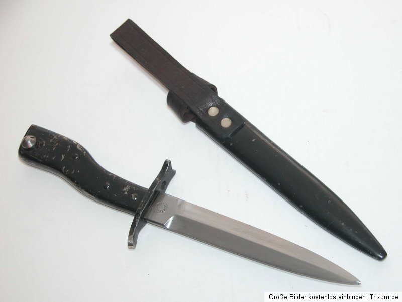

    Данная тема - небольшой обзор модели EB-1. В ней я подробно остановлюсь на деталях штыка, а также поясню на что нужно обращать внимание при покупке, ибо репродукций, выдаваемых за оригинал, в продаже не уменьшается, жулики не сидят, сложа руки и совершенствуют своё ремесло путём доработки копий. Если у кого-то возникнут вопросы, не стесняйтесь - задавайте, постараюсь ответить.
    Также, если у кого-то есть, что добавить - милости прошу.
    Штык к винтовкам и карабинам системы Маузера образца 1898 года (ЕВ 1).
    Данный штык-нож относится к группе боевых ножей с возможностью примыкания к винтовке. Обычно эту группу называют “Aufpflanzbare Dolchmesser” (примыкаемые кинжалы) или “Grabendolch aufpflanzbar” (примыкаемый траншейный нож). Данные штык-ножи выдавались солдатам и офицерам штурмовых групп (встречаются они и на фотографиях пулеметчиков, вооруженных табельными пистолетами Р-08). Также, попадаются фотографии, на которых солдаты носят штык ножи данной модели вместе со штыками других образцов, вероятно, для использования исключительно в качестве траншейных (боевых) ножей.
    Клинок штыка двулезвийный, без долов, ромбического сечения. Рукоять металлическая из двух половин, скрепленных с хвостовиком двумя заклепками. Отверстие для чистки паза в рукояти круглое, расположено в передней части головки рукояти. В головке рукояти Т-образный паз с цилиндрическим расширением и пружинная защелка с внутренним расположением спиральной пружины. Крестовина с слегка загнутым вперёд концом. Ножны железные, с кожаным подвесом. Рукоять штыка окрашена в серо-зеленый цвет.
    На пяте клинка присутствует клеймо производителя (Deutsche Maschinenfabrik A-G) и информация о защите прав на модель, аббревиатура D.R.G.M. (Модель зарегистрирована в Германской Империи) или надпись «Gesetzlich Geschutzt» (Защищено законом). Всего известно четыре варианта клейма, один без информации о защите прав.
    Изредка встречаются штыки, у которых на боковой поверхности рукояти присутствует учетный номер с указанием воинской части, к которой он был приписан.
    Общая длина: 260 мм
    Длина клинка: 150 мм
    Ширина клинка: 22 мм
    (информация с сайта www.bayonet.lv)
    Добавлю, что ножны и крестовина выкрашены в чёрный цвет. Фляст - тонкая кожа.
    Кожаный подвес крепится к ножнам с помощью двух полых заклёпок. Ножны имеют одну или две внутренние пружины.
    Толщина крестовины 3-3,5мм. Изготовлена путём вырубки из листа. Гурт имеет характерные следы вырубки.
    Ножны EB-1 производства DEMAG имеют характерную геометрию, а именно, кончик ножен имеет усечённую форму, в отличие от ножен других траншейных ножей.
    Количество клейм не четыре, а больше.
    Клеймо военной приёмки (литера "D" под короной) находится на обухе клинка.
    Длина клинка 150мм (+/- 2-3 мм).
    Толщина клинка 4-4,5мм (пята). Встречаются экземпляры, у которых в средней части имеется утолщение клинка до 5-5,5мм.

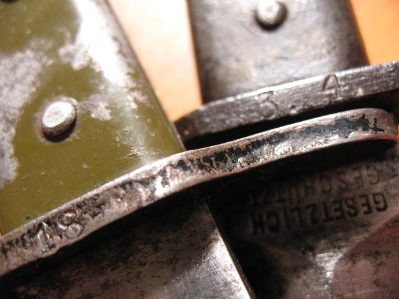

    Также, встречаются цифровые клейма на боковой поверхности крестовины.

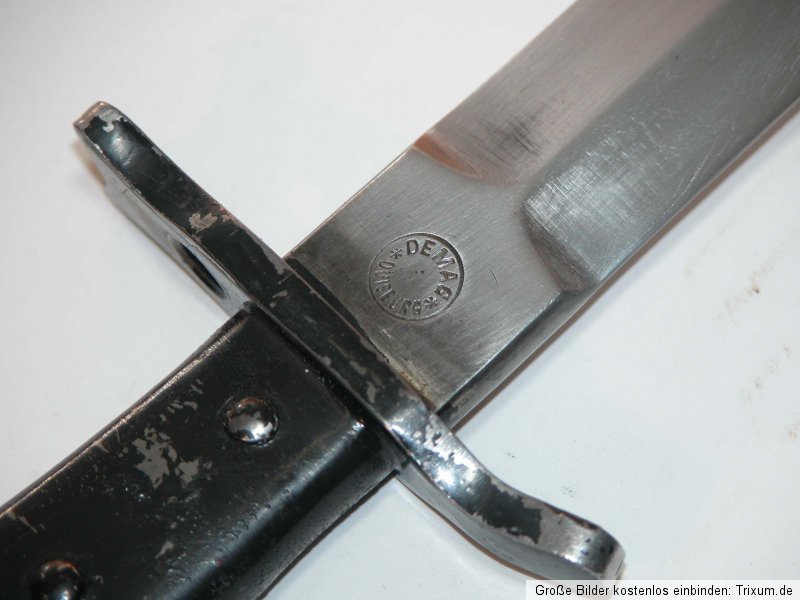

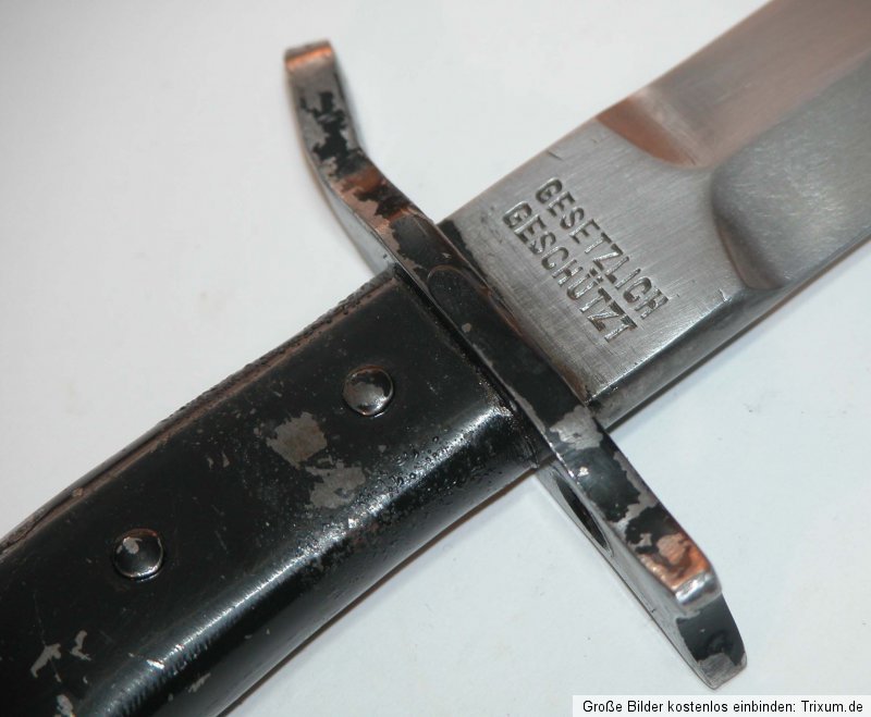

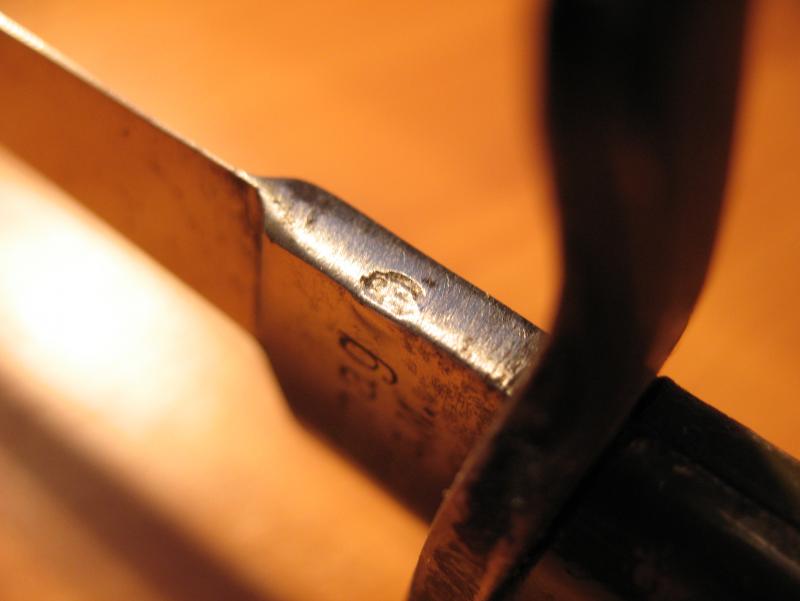

    Подробнее о клеймах.
    1.
    Правая пята : надписи "DEMAG-DUISBURG" в круге.
    Левая пята : надпись "Gesetzlich Geschutzt"

  4. bomber 45
    bomber 45 Leutnant
    2.004
    2.
    Такое же клеймо встречается в "зеркальном" виде :
    Левая пята : надписи "DEMAG-DUISBURG" в круге (вместо точек между словами - звёздочки).
    Правая пята : надпись "Gesetzlich Geschutzt"

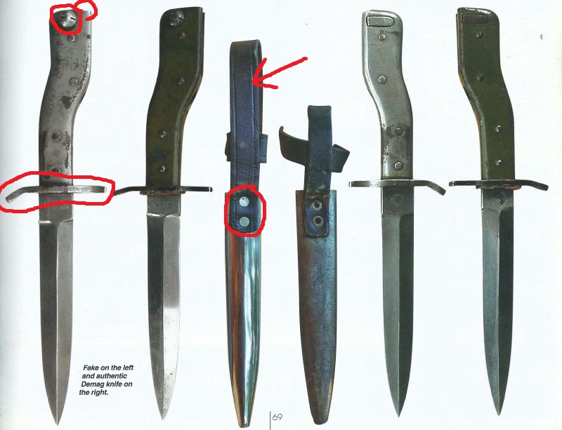

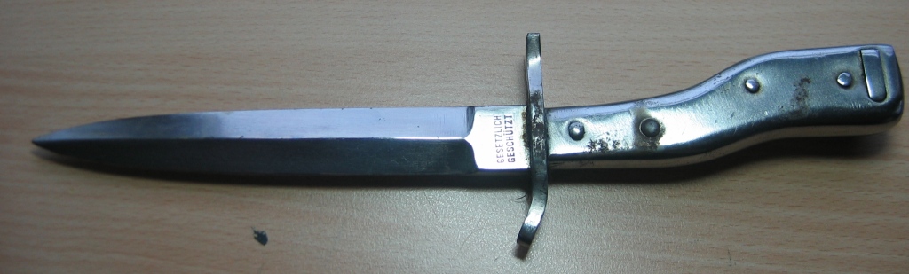

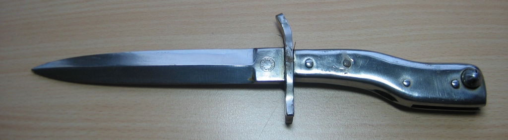

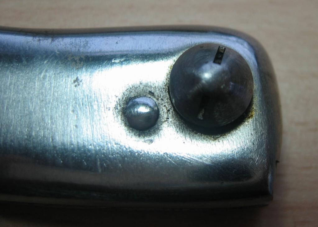

    Пока прервёмся с клеймами (не все предметы на руках, позже продолжу) и обратимся к подделкам (репродукциям).
    Как правило, за оригинал пытаются выдать репродукцию, производимую в Индии (Пакистане). Она определяется легко :
    -толстая крестовина
    -лишние выштамповки на головке рукояти
    -заострённая гайка-кнопка
    -плоские заклёпки
    -часто рукоять несоосна с клинком
    -нет клейма приёмки на обухе (хотя у оригиналов такое тоже встречается)
    Ремень подвеса приклёпан к ножнам двумя глухими (не пустотелыми) заклёпками, имеет прокатку по краям. Кнопка без рисунка.
    Вот здесь Павел его показывал, но я залью фото в эту тему и добавлю свои, чтобы было всё "в одном флаконе".
    https://reibert.info/threads/kopii-i-poddelki.69918/page-3#post-922051
    Scan 4оро5.jpg 3.jpg G26-grabendolch-fuer-karabiner-k98.jpg IMG_7514.JPG IMG_7515.JPG IMG_7516.JPG IMG_7517.JPG IMG_7518.jpg IMG_7519.jpg IMG_7520.jpg IMG_7521.JPG

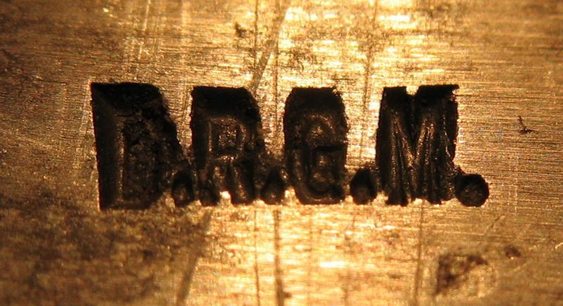

    Клейма на новоделах бывают разные.
    D.R.G.M.
    И вот такая умопомрачительная комбинация : там тебе и Айк и Клемен и Юнг!
    Подделки имеют вышеперечисленные признаки.
    post-22158-0-22335900-1380049343.jpg post-22158-0-25622100-1380049357.jpg post-22158-0-36357900-1380049388.jpg post-22158-0-39988200-1380049371.jpg post-22158-0-60049600-1380049329.jpg post-22158-0-71184100-1380049313.jpg

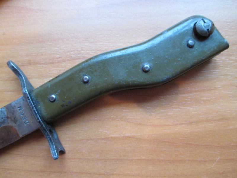

  13. Povar Okkultist
    Povar Okkultist Leutnant
    1.599
    Ukraine
    Скорее зелено-серый. Яркий вариант окраса фельд-грау, этот цвет носил название яблочного окраса. Краска эмалевая, лаковая. Не столько стирается, как характерно слущивается чешуйками. Гарда, как у всех окопных ножей Демаг, окрашена в черный цвет.
    Однако, во владении у одного из участников форума есть экземпляр, с гардами окрашенными одной краской с рукоятью. Красочное покрытие не дает повода усомниться в его оригинальности. Так, что нет правил без исключений.
    Tara1975 и bomber 45 нравится это.
  14. bomber 45
    bomber 45 Leutnant
    2.004
    Взглянуть бы на него (на зелёный нож) для самообразования.
    Тут, летом, видел на одном западном аукционе EB-1 вообще без каких-либо клейм, а рукоять была чёрного цвета. По всем признакам, оригинал, но один мой знакомый из Москвы сказал, что он где-то за бугром видел их в продаже, как копии. Пока по ним ничего не могу сказать, изучаю вопрос.
    Tara1975 и Кіла2013 нравится это.

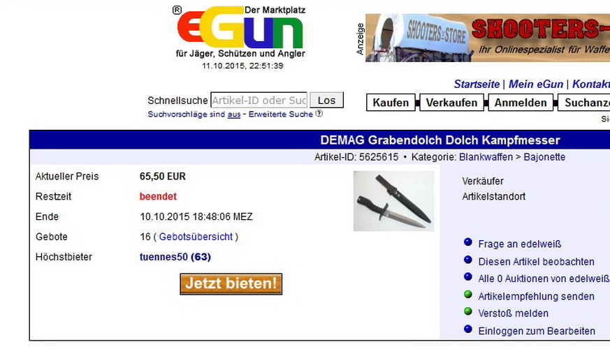

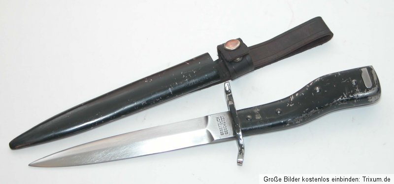

    Вчера на Egun был продан вот такой нож. Это к тому, что к известному новоделу умельцы прикладывают руки (могут застарить, могут покрасить и т.п.) В данном случае, продавец предупредил, что это "Sammleranfertigung", что также можно перевести, как "копия". Но многие не предупреждают.;)
    116eb96200ce4cef3a6bd724318d8b784.jpg 43d18a8a6f8b6a552d6b5f0af8b012e68.jpg 5deadc98389350772557cf4e8456b3b5d.jpg 22d6e9d3dc4ecb537640f401fb3ad7ef8.jpg 1fed48b62a413f10b9335d70a215d671d.jpg Безымянный.jpg
  18. Povar Okkultist
    1.599
    Ukraine
    Индо-пакистанца выкрасили в черное. (К чему бы это?) А страсти кипели! 16 ставок.
  19. Kollekzioner
    Kollekzioner Major
    4.620
    где-то в центре Европы
    16 ставок - не показатель...
    Первые двое больше 2-х евро !!! не собирались давать.
    Потом ещё двое "потолкались" аж до 28. Следующий скромно предложил 33.
    Потом двое - по 50, а последние 2 чел. боролись до финиша.
    Итого 9 человек. Кстати, все из Германии. Из Вост. Европы никто не зарился. Надо думать, в курсе дела.
    Зачем пишу?
    Для того, чтобы понять, что к чему.
    Выходит, стоимость копии - это 30 евро (+/-). (5 человек)
    Кто-то готов дать 50 (двое).
    Ну а последние двое, возможно, бились (по их мнению) за оригинал? Надеясь на то, что продавец - лопух, не распознал. Или с целью потом "довести до ума". Х.З...
    Надо понимать, в Пакистане цена ок. 10 баксов, раз везут и продают, не скрывая фуфла.

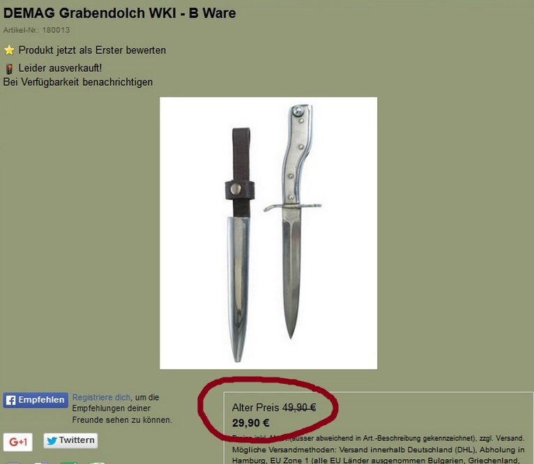

    Скрин с сайта ZIB-Militaria (подешевел у них).
  21. Kollekzioner
    Kollekzioner Major
    4.620
    Интересно...
    B - Ware - это не копия.
    И гарда на фото не толстая. Жаль, что все проданы. Было бы любопытно.
  22. bomber 45
    bomber 45 Leutnant
    2.004
    Андрей, а что такое "B - Ware"?
  23. Kollekzioner
    Kollekzioner Major
    4.620
    Это - товар, уже бывший у покупателя и возвращённый "на базу", а теперь без доп. подготовки выставлен для повторной продажи.
    Может быть кто-то попробовал пылесос раз, например, не понравился - назад.
    Может быть абсолютно новый, но в поврежденной упаковке.
    И т.д.
    Вопрос только, штыки б.у. со склада или копии, возвращённые разочарованными клиентами?
    Почему в описании нет про Sammleranfertigung?
    P.S. Вспомнил, русский аналог - СТОК!

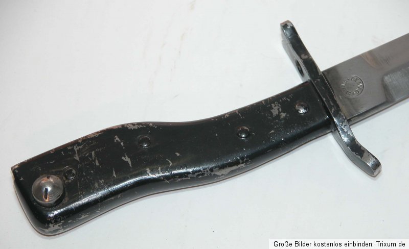

    После нескольких консультаций с людьми "в теме" (в том числе, с этого форума), коллективный "мозговой штурм" дал осования полагать, что данный тип ножей является оригиналом "с вмешательствами", то есть, была чистка рукояти и клинка : шлифовка убила клейма на клинке (возможно, и длину), а чёрная краска легла взамен фельдграу на рукояти.
    Ножны, естественно, оригинальные, но в перекрасе.
    Возможно, мой знакомый москвич был невнимателен к деталям...
    Штык-ножи этой модели в подобном исполнении (матовый клин и чёрная рукоять) встречались мне на западных площадках не единожды.
    Вот сам нож.
