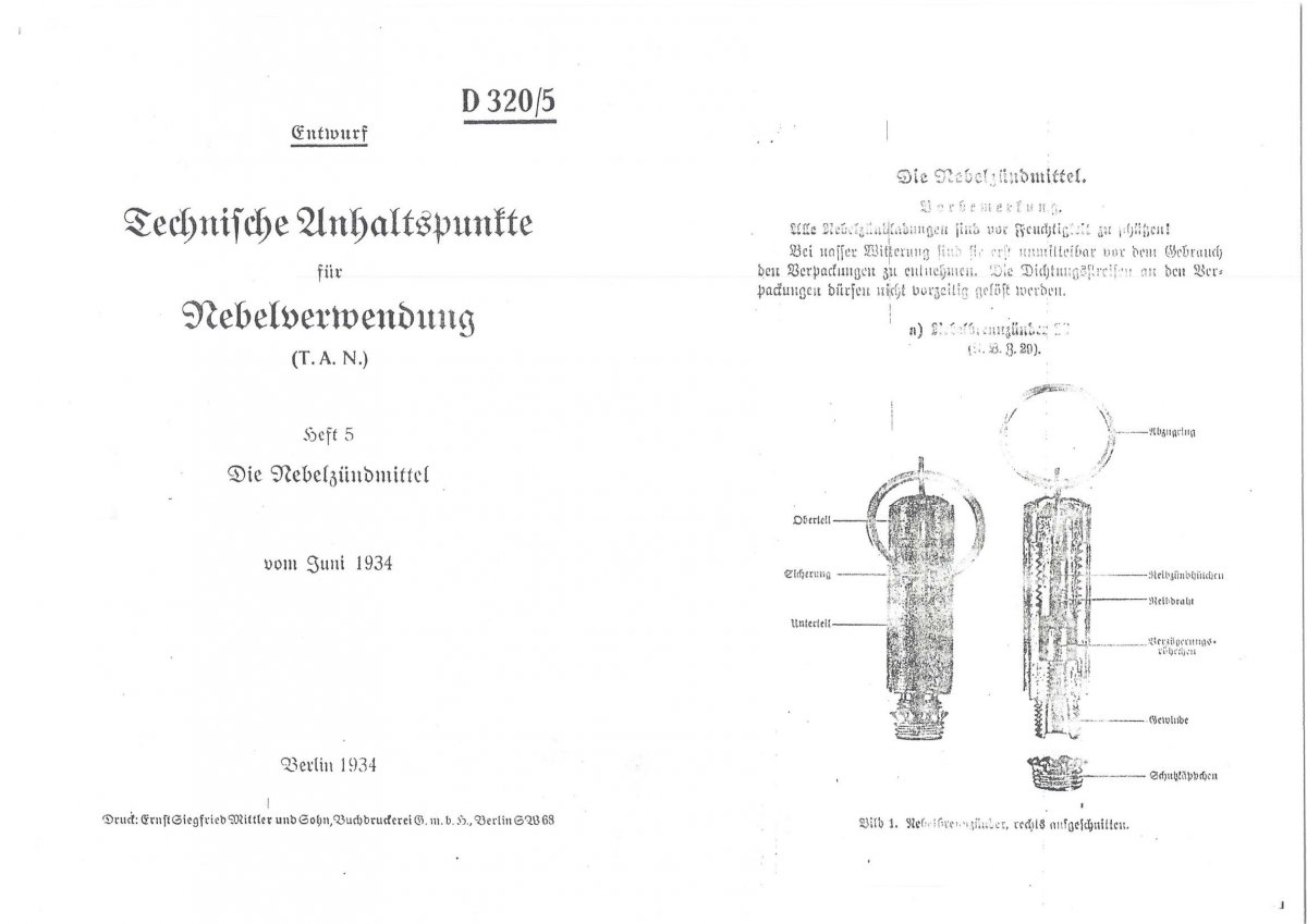

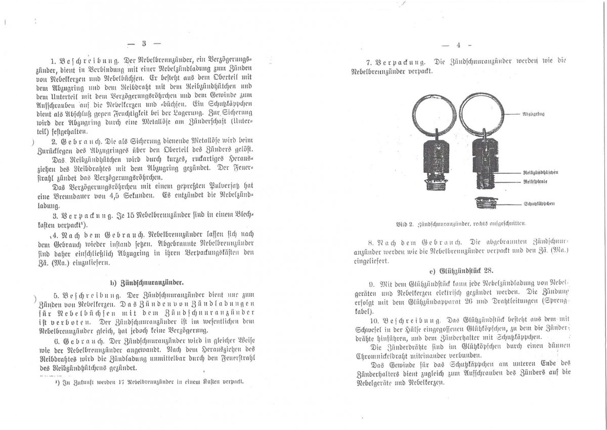

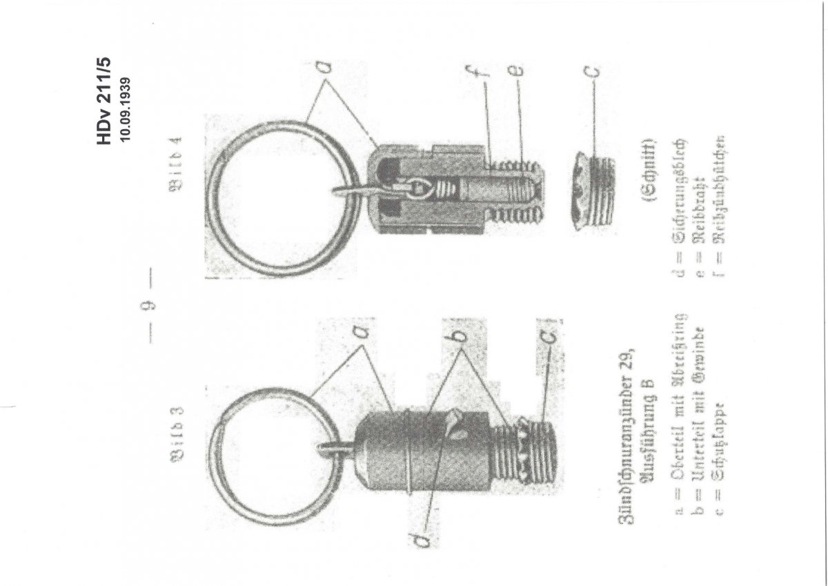

    Выложу сканы инструкции 1934....Может в ней что есть о "черных" КД (или КВ!)...Но надо с немецкого готического перевести. Кто возьмётся???
    Или в ней о "зелёных" Zündladung N.4 речь идет?
