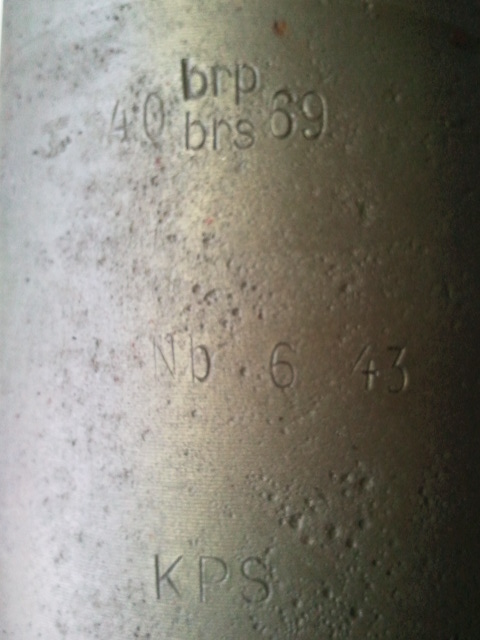

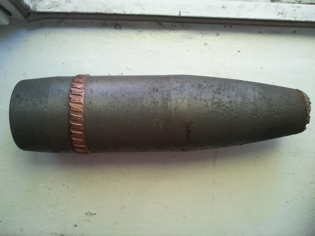

    Подскажите, пожалуйста. Есть такой ммг. Не могу понять, это дымовой или агитационный? высота снаряда без взрывателя 37 см. Калибр 105мм. Диаметр донца 90мм. В процессе чистки было видно много КРАСНОЙ краски. Какой взрыватель ставился на него? АЗ23 ? И с какой гильзой шел выстрел? Буду благодарен, если кто скинет ссылку на нормальный вид.

  3. на последней фотке маркировка Nb ставилась на дымы.

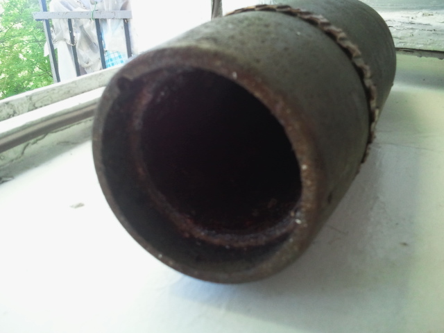

    Кто скажет каким цветом красились дымовые снаряды?
    Много красной краски на агитационных..

    я тоже думал, что NB это небель (дымовой). но мог также предположить, что это НовемБер 43-го года... хотя все может быть... А вот на агитационных немцах донце не сужается, а остается равным калибру

    может все-таки это ОФ 105мм со взрывателем АЗ23? уж больно похож по форме на тот, который по ссылке Старателя

    А то что много красной краски вылезло, дно вышибное это не чего?

  9. на осколочных,донце цельное.

    во-во. на агитационных диаметр донца 105мм а на моем ммг 90.

    Ну тогда фиг его знает, зачем тогад красная краска была..
  13. тем боллее,нет привинтной части,стыка.
  14. Willy

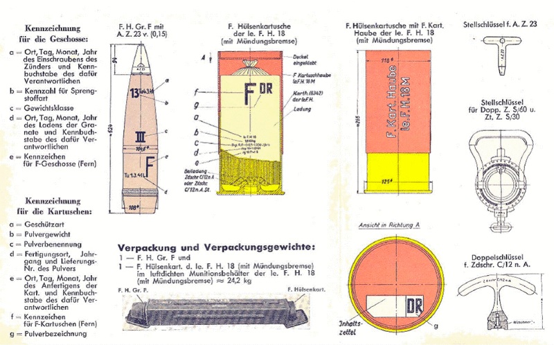

    Дымовой, F.H.Gr.40
    "Красная краска" - скорее всего грунт.
    Steiner 1992 and Schweppes like this.
  15. Willy
    Willy Stabsgefreiter
    1,047
    Location:
    постсовок
    Нет. К нему шли дистанционные Dopp.Z. S/60 Fl*
    К le.F.H.18
    Тёмно-зелёным.
    МеталлюгА and Schweppes like this.

    Зеленый цвет (весь корпус) и белая надпись "Nb".
    Взрыватель AZ 23 nA
