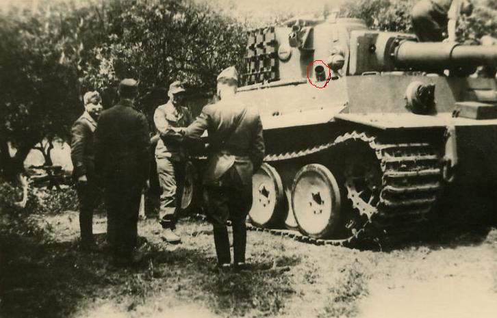

    было, на Тиграх на башнах стояло несколько выстреливающихся дымовых шашек.

    так и есть. на тигры с лета 1942 начали устанавливать 90мм дымовые башенные гранатометы. строеный вариант на каждую сторону башни. на самом деле такие штуки в какой-то момент ставили на большинство немецких танков - т-3 т-4 пантера и тигр. такая ситуация, например, была во время Цитадели. постановка дымовых завес вполне широко использовалась (но конечно же не от приборов ик видения - так как они только у немцев и были, так что самим им от них самих защищаться не приходилось) - а вот для "ослепления" "просто зрячего" врага - это пожалуйста. с лета по зиму 1943 они были упразднены почти на всех танках. одна из основных причин - специфика общевойскового боя того времени. он велся на куда более меньших дистанциях, нежели это возможно сегодня. поэтому дымовые гранатометы были подвержены более плотному обстрелу, что приводило к детонации гранат прямо на танке. прямого вреда никакого, но танк ослеплялся на позиции. что временно выводило его из боя, демаскировало, заставляло менять позицию, подставляться... в общем от этой практики отказались.

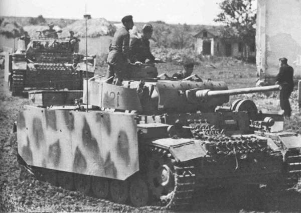

  5. Judoc
    Judoc Stabsgefreiter
    1.635
    Киев, Украина

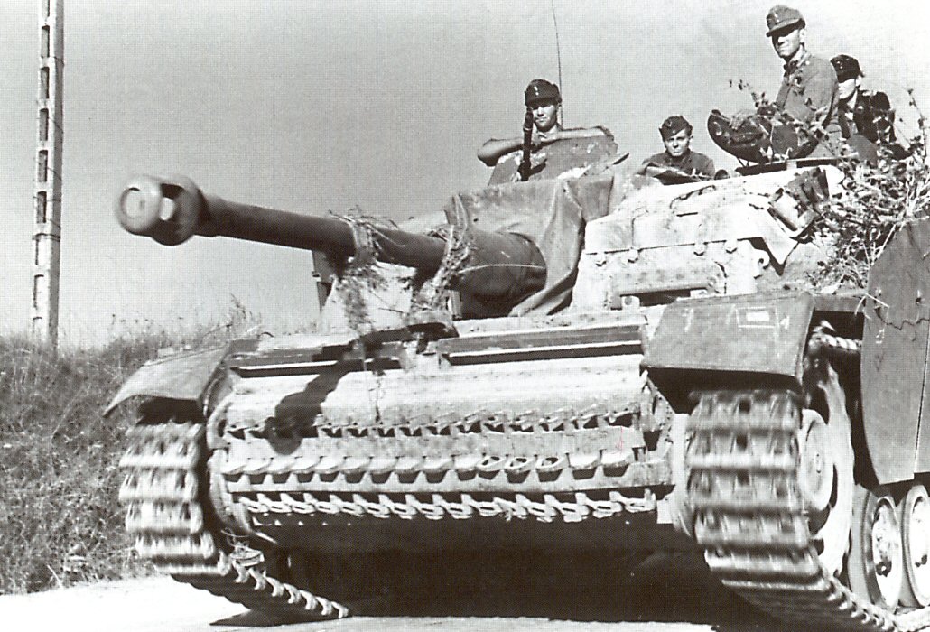

    вот они установлены на штугах и на тройках.
    штруг в воде более ранний, а экранированный - поздний. ниже увидим, что экраны не мешали установленным дымовым гранатометам. (экранированный может быть из Франции)
    одна тройка летняя - Курская
    вторая тройка зимняя - это начало 1943, времени битвы за Харьков. тройка пренадлежит восьмой роте Дас Райха

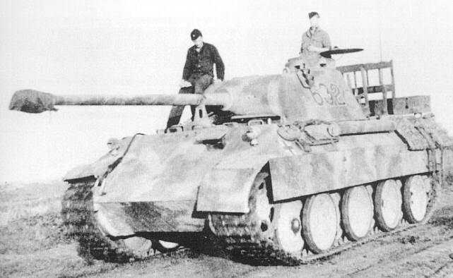

  6. Judoc
    1.635
    Киев, Украина

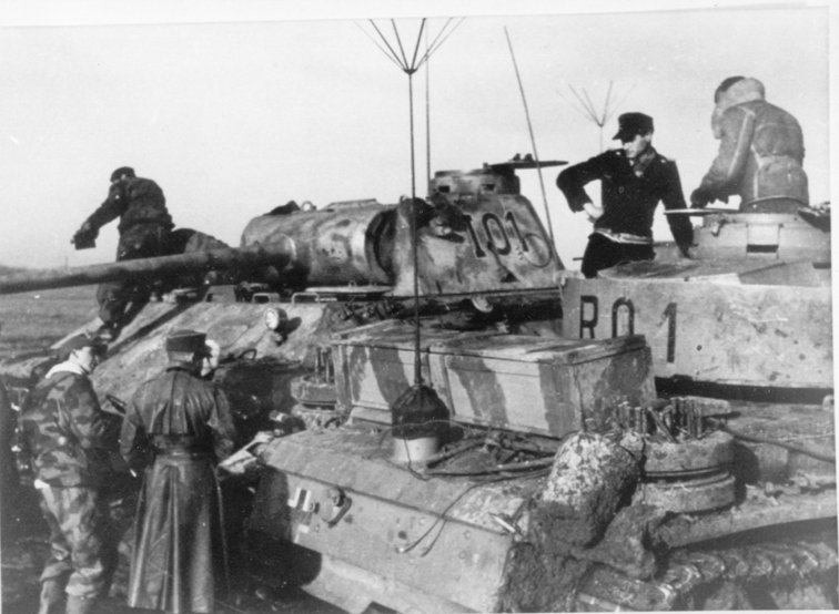

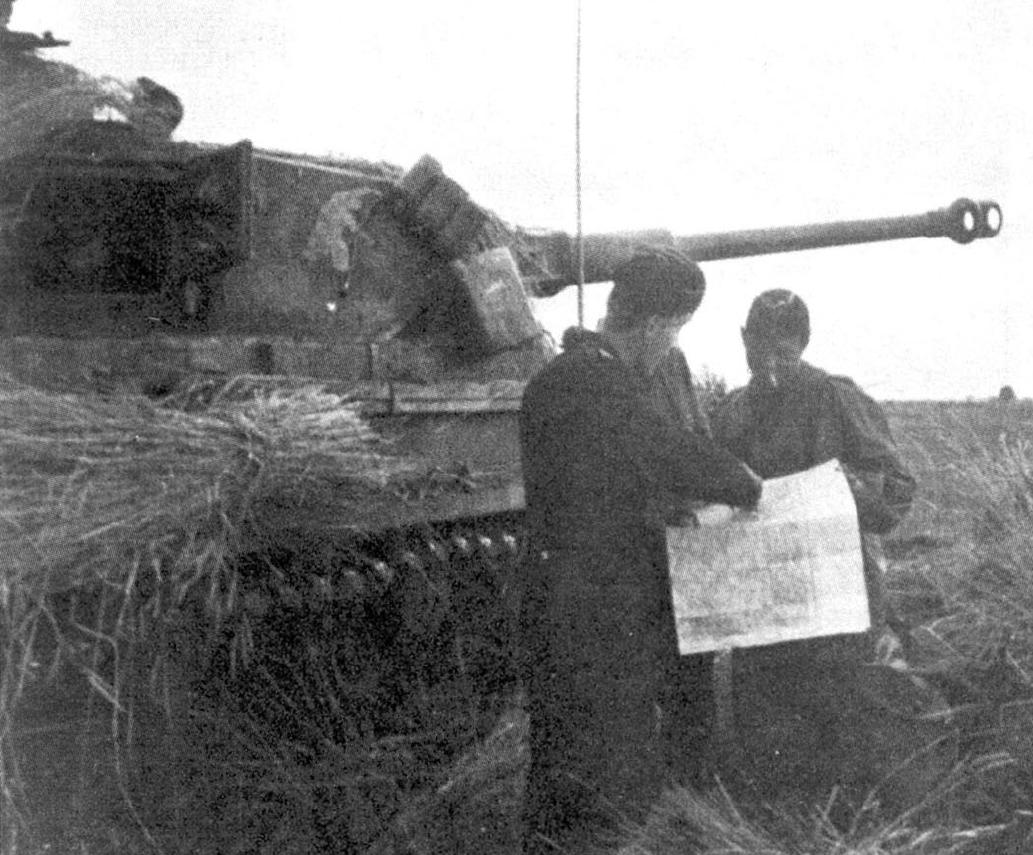

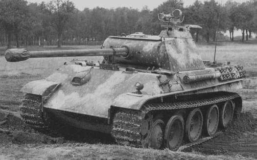

    также дело обстояло и с четверками. это Курск или около того.
    и с Пантерами. номер 632 - это 39 танковый полк 52 танковый батальон 6 рота 3 взвод. во время операции Цитадель (собственно замкомвзода).
    Пантера и тройка - это машины штаба полка. это уже весна 44. в штабах машины ранних модификаций могли задерживаться подолгу, что мы тут и видим: вряд ли в войсках еще были дымовые гранатометы, а тут пожалуйста - пантеру еще со времен Курска сохранили.
    ну и упомянутый мною танк с ифракрасным прибором ночного видения.

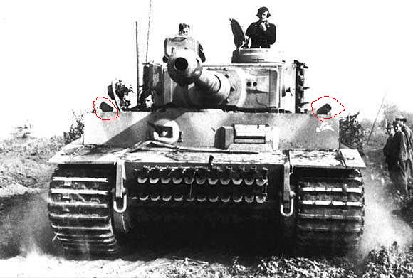

  7. Judoc
    1.635
    Киев, Украина

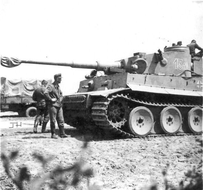

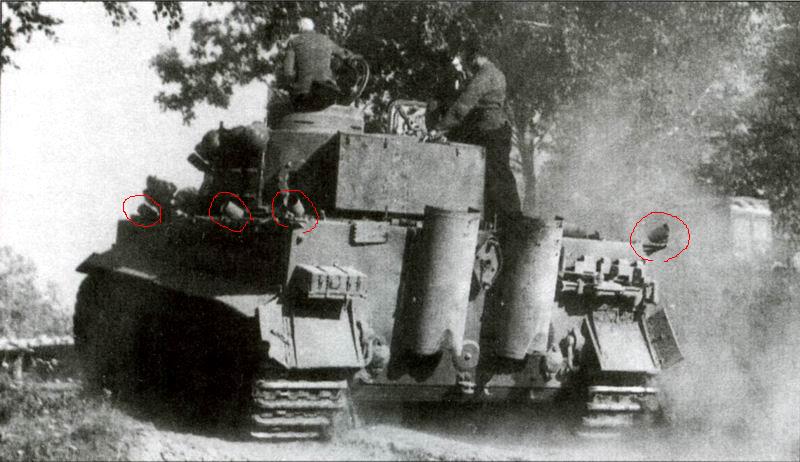

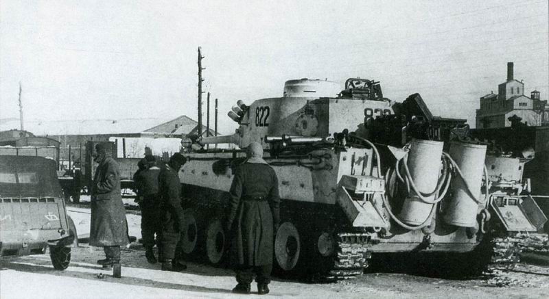

    ну и наконец на Тиграх:
    822 из 8-ой роты 2ого танкового полка СС Дас Райха разгружается на вокзале где-то около Харькова зимой 1942-43
    1312 из 13-ой роты 1ого танкового полка СС Лейбштандарта на Цитадели летом 1943
    S04 оттуда же, но уже в январе 1944. єкипаж Виттманна - 88 побед.
    это я взял восточный фронт. но тоже самое наблюдалось везде: Африка, Италия... к высадке союзников во Франции таких машин уже почти не было. летом 1944 такое не практиковалось. но в эксплуатации такие приборы были больше года на всех фронтах.

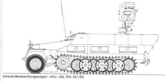

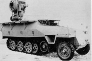

    Кстати на фото ниже ИК локатор на базе SdKfz. Утверждать что он 100% только для танкового боя уверждать не буду, думаю и для локации воздушных целей тоже вполне мог использоваться.
    Но и при танковом бое я думаю такие задачи как обнаружение движущейся цели, определения дальности до неё, и азимута для такого локатора были бы вполне реальны.

    Это скорее не локатор, а прожектор подсветки с приёмником. Первые ПНВшки были достаточно слабенькими, поэтому требовали прожекторов ИК подсветки. распологающийся на танке прожектор довольно недалеко и слабо светит, а вот такая килда на ганомаге в танковом строю позволяет лучше подсвечивать цели.

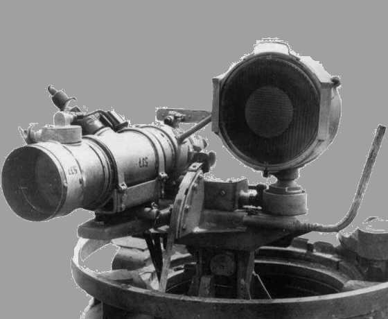

    Вы 100% правы только что поискал и нашел, прожектор (тип BG 1251 "Uhu") применялся для подсветки поля боя в ночное время и увеличивал дальность ПНВ до 2.5км.
    ПНВ использовался типа FG 1250 на нем был установлен штатный 200Вт прожектор, но светочуствительность ПНВ была небольшой и поэтому для увеличения дальности применялся более мощный прожектор.

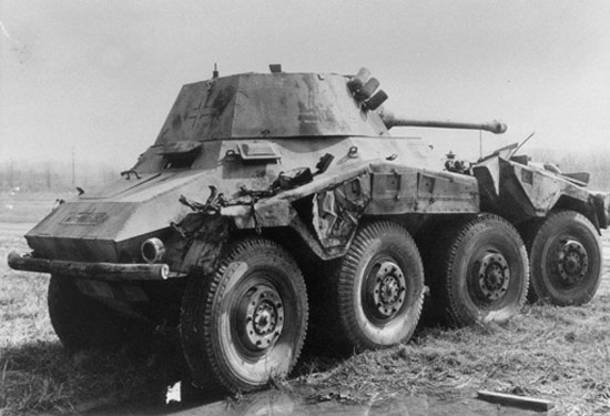

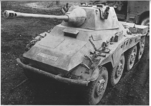

    Нашлись также фото использования дымовых гранат на Sd.Kfz.234 Puma

    дымовые гранаты были 90мм и назывались Nbk-S-39 и направлялись они башней.
    для обстрела мертвой зоны использовались 100мм противопехотные прыгающие мины SMi 35 и направлялись они в мертвую зону, а не туда, куда башня посмотрит. поэтому на ранних модификациях были статичны. их на корпусе могло быть от 1-2 до 5-6 штук (см фото).
    позже их упразднили в виду сложности обслуживания и заменили более универсальным портом для стрельбы ими же. а именно вращающимся башенным гранатометом.
    при всем своем желании они не могли быть унитарны - разные калибры.
    в самолетах не в курсе - спросите модератора раздела Люфтваффе- он точно знает. а пехотные - действительно единичные. но мы же не про пехоту, а про танки говорим. и тут уж они чаще использовались.
    на счет локаторов - не знаю. это опять же - в люфтваффе. ИК приборы в германии разрабатывались еще с начала 30-х. в военное время точно использовались для ночников и радиостанций (как нехарактерные волны носители для радиопередачи, чтоб враг не "слышал")
    первый действующий ночник был готов уже в 1939. успешно испытан на 37мм паке. но война еще не началась. и командование армии сочло ненужным такой прибор. в массовое производство не пошел.
    к 1942 такой же активный ночник сделали для 75мм пака. это был ZG 1221. он состоял из излучателя - 360мм лампы (скорее всего 1000ватной), и приемника 150мм диаметром, дающим 10 градусов обзора. для работы этой всей байды нужен был генератор. специально разработали HS 5 F. рабочая дальность - 400м. прошу запомнить навсегда, что это активная дальность. приемник был гараздо более чувствительным, просто лампа-излучатель диаметром 36см большего дать не могла. ZG 1221 между 43 и 44 было сделано 1000 штук. верховное командование опять забраковало изделие. и только после высадки союзников во Франции и после использования подавляющего числа штурмовиков, ночная активность бронетехники стала приоритетной задачей.

    раз упоминался - распишем. активный ночник для командира танка. его мы и видели на комбашенке пантеры. приемник давал обзор в 30 градусов. чувствительности им никогда не недоставало. приборы были хорошие. судите сами: активная дальность - 400м, пассивная - 8км. подкачивал излучатель, а не приемник. излучатель - 200мм 200ватт. эта штука также спаривалась с мг42 и штурмгевером44 (в танковом и пехотном варианте). производился массово.
    FG 1251 Uhu
    опять распишем, так как на фото был. это изделие носит название - Сова. активная система ночного видения, подсвечивающая дальнии расстояния на базе ханомага - 251/20. имела 600мм прожектор 6000ватт с активной дальностью 1500м работающей от 17 вольт) планировалось заменить на аналогичный - 600мм 500ватт но потребляющий 28 вольт.
    это было развитие аналогичных флотских аппаратов. там дистанции поболе, конечно, были. но чтож. было построено 60 Сов и 600 были в процесе. на сове также были меньшие приборы для водителя и стрелка.

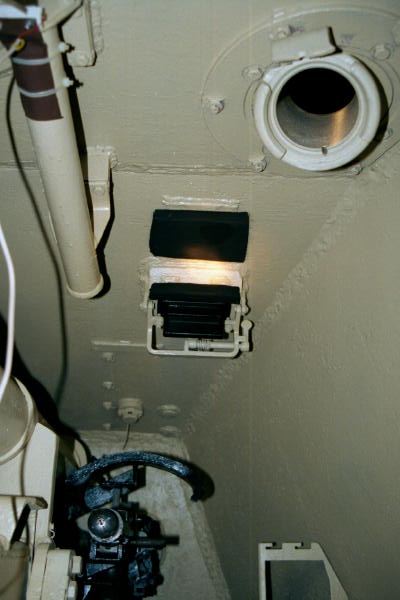

    ну еще добавим про борьбу с пехотой.
    вот пара видов на миномет-гранатомет:
    на схеме - вид сверху в закрытом положении.
    далее - на первом тигре средних и поздних серий. устройство закрыто, готово к стрельбе (если внутри есть мина)
    еще далее - это аналогичное устройство на втором тигре. крышечки с обеих сторон открыты (внутренняя отсутствует - сравните с соседним фото), поэтому видим "небо"
    как видно, эта штука стояла под углом (где-то 45 градусов). она же вращалась, что позволяло выстрелить в любую зону около танка, покажая пехоту на танке и рядом с ним. мина к гранатомету имела около 350 единиц поражающего элемента (шрапнели) - отсюда и название, наверное. перезарядка производилась экипажем из забронированного пространства танка, что было гараздо удобнее и функциональней одноразового выстрела на вынесенных на корпус гранатометах предыдущих серий.

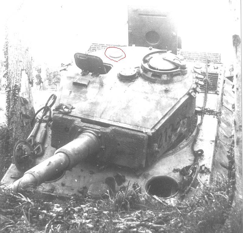

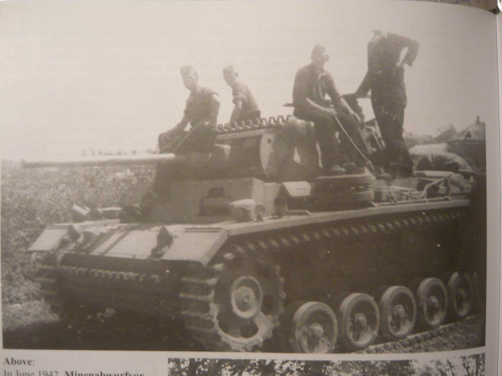

    По поводу монтируемых установок под S-мины будет интересен также один факт. Еще перед установкой этих S-Minewerfer на тигры они были установлены (по 5-6 шт) и опробованы на некотором числе троек Ausf.L в июне 42-го. Устанавливались они на надгусеничные полки. Тройки проходили войсковые испытания в составе 8./Pz.Rg.4 13 Pz.Div. Имеется фото тройки с этими гранатометами (правда в книге). Возможно,успешные результаты испытаний и повлияли на решение устанавливать эти гранатометы на тигры.
  25. Judoc
    1.635
    Киев, Украина
    очень интересно, выкладывайте фото!
  26. Alexis
    Alexis Feldwebel
    1.280
    Кибертрон
    Так как сканера нет, то на цифровик снял. Качество не очень, но главная деталь видна:
