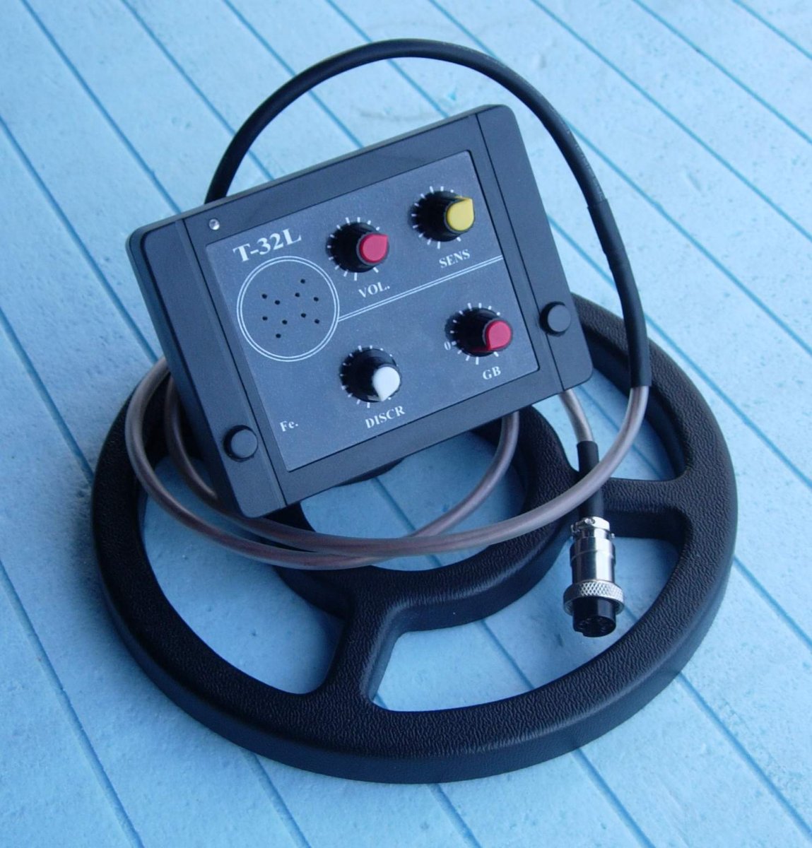

    «Т-32L» имеет четыре регулятора, на лицевой стороне корпуса.
    «VOL.» – «громкость сигнала».
    «SENS» – «чувствительность».
    «DISC»– «дискрим».
    «GB» – «баланс грунта».
    На лицевой стороне, есть две кнопки.
    Левая кнопка - «Fe.». При нажатии этой кнопки в режиме «только цветные металлы», МД изменяет озвучивание цели, что помогает понять, что именно находится под катушкой - большая железка или крупная цветная цель.
    Правая, переключатель - «все металлы – только цветные металлы».
    Светодиод индицирует разряд батареи - ниже 7 V.
    На тыльной стороне расположены: гнездо, для подключения наушников; гнездо для подключения питания; гнездо для подключения датчика, выключатель питания.
    Питание - от 7,5 до 12 вольт. МД нормально работает и при 6,9 вольт, но, при работе с включенным динамиком, индикатор начинает помигивать, при напряжении ниже 7,5-7,2 вольта. Сделал так, чтобы было видно, что батарейки скоро "сядут".
    Внутренний динамик отключается при подключении наушников. Регулятор громкости плавно регулирует громкость, как динамика, так и наушников. В наушниках звук, довольно комфортный.
    Кабель катушки – эластичный, и почти не задубевает на морозе.
    «Т-32L» настраивал, специально для работы на участках, замусоренных металломусором. Старался этот МД настроить так, чтобы он озвучивал возможно более чистым низким тоном, железнодорожный «костыль», для крепления рельс, и высоким тоном монетку, на масимальной глубине обнаружения, в чернозёме. В процессе тестирования на замусоренном грунте, данный датчик – моно-20 см., оказался гораздо более эффективным, чем ДД-25 см., за счёт узкой зоны чувствительности, и не «терминаторовской» настройке датчика.
    Небольшие железные предметы озвучиваются чистым низким тоном, почти без призвуков высокого тона. Такая настройка, совместно с быстрыми фильтрами, позволяет услышать даже, короткий отклик от монеты 5 коп. СССР, лежащей возле железнодорожного «костыля», на расстоянии 3 см. Думаю, что благодаря неплохой скорости работы и адекватности озвучки целей, «Т-32L» будет хорошим МД, для обучения ребёнка, и как второй МД, для работы на замусоренных местах.
    Дальность обнаружения 5 коп СССР, по воздуху – не менее 30 см., датчиком моно, диаметром 20 см. (Не могу нормально проверить дальность, из-за большого уровня радиопомех. В поле, естественно, дальность будет немного большей)
    В комплекте, только электронный блок, с датчиком Моно – 20 cм., 10,8 КГц.
    Цена электронного блока с датчиком моно, диаметром 20 см. – 2200 грн.
    Гарантия – 12 месяцев, при отсутствии механических повреждений, и попадания воды в электронный блок.
    Крепление на блок, ещё не ставил, потому что не знаю, какое крепление нужно покупателю.
