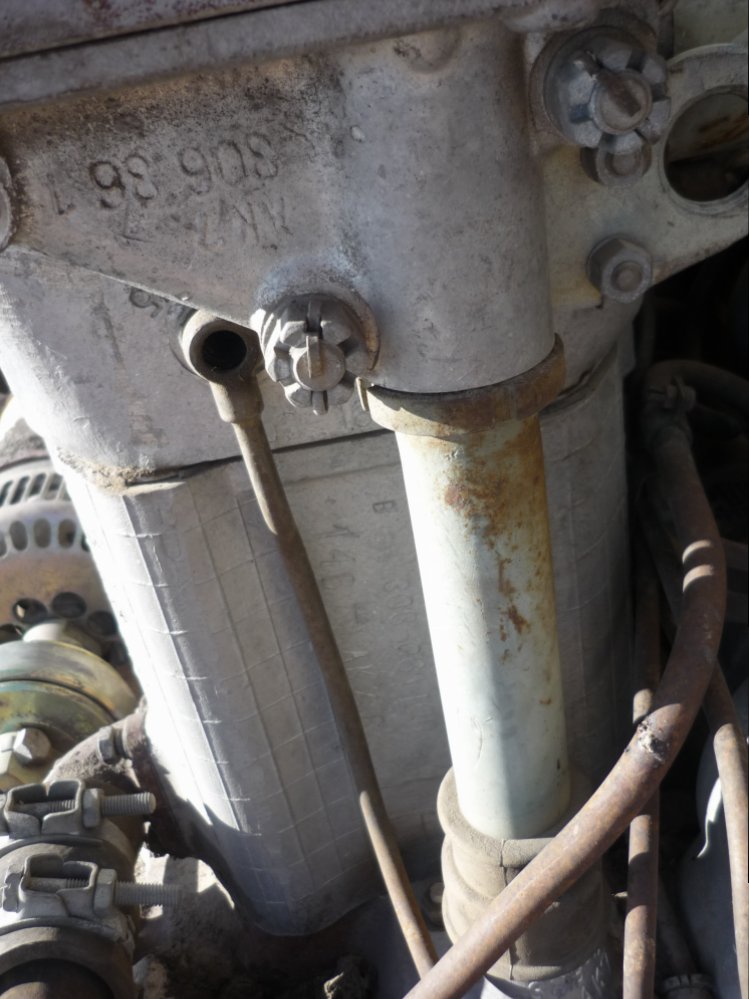

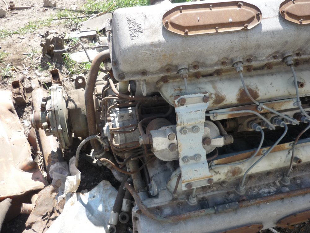

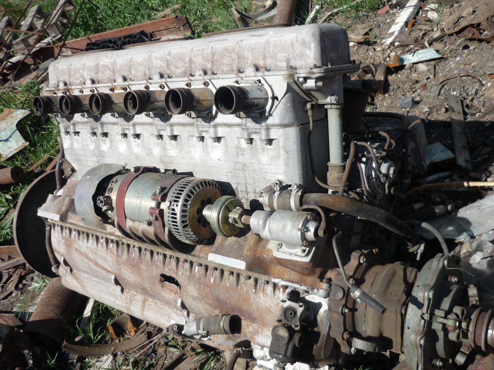

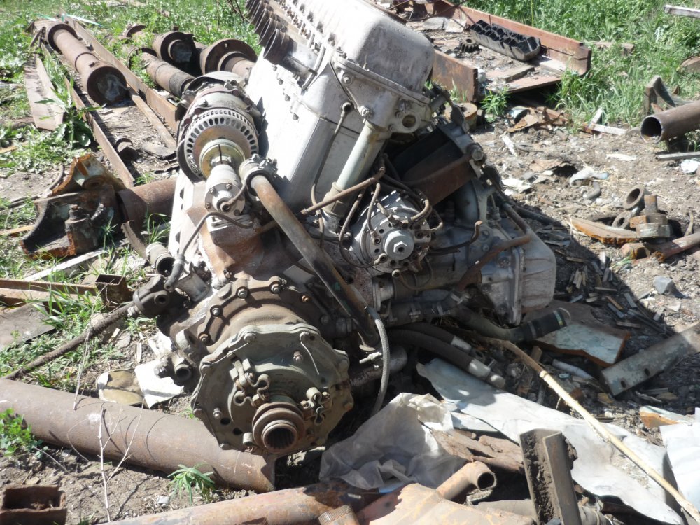

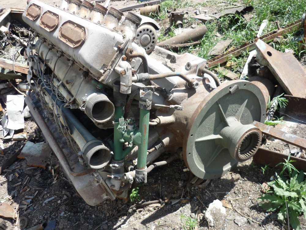

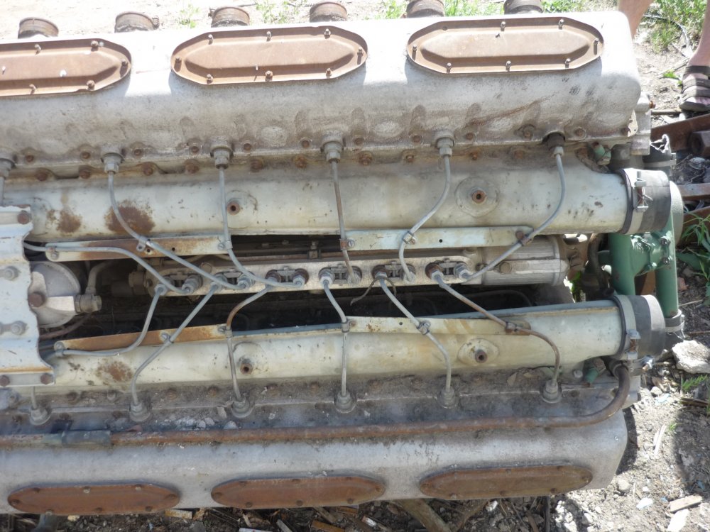

    Помогите определить, к какой технике принадлежит данный двигатель?
    Привезли на лом и утверждали, что с рембазы и такие стояли на Т-34...

    Сравнивайте http://ru.wikipedia.org/wiki/В-2

    Мне известно, что на Т34 стояли двигатели 3Д12.

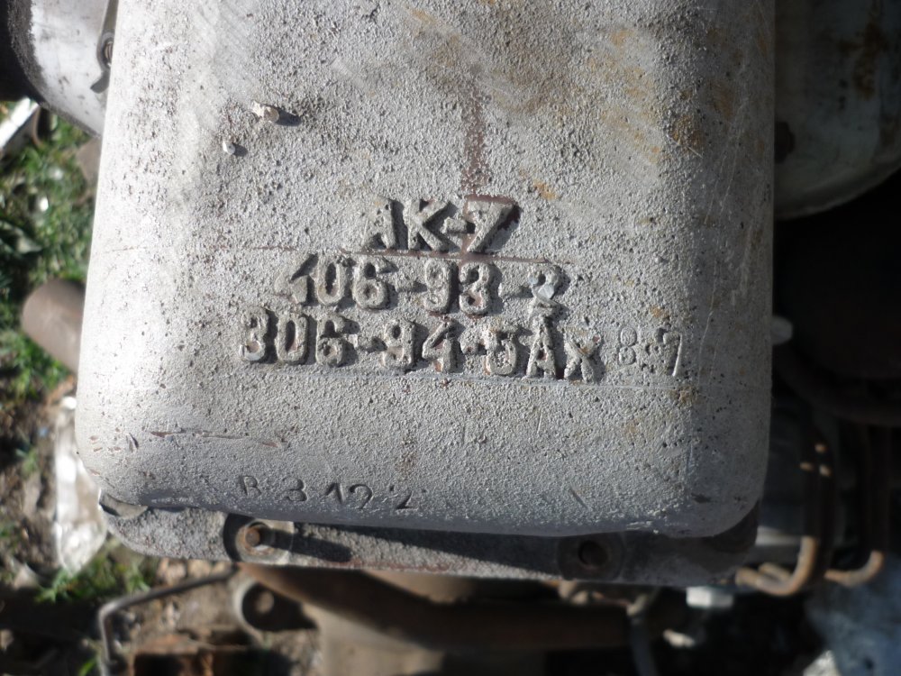

    Двигатель семейства В-2 (12Ч15х18). О принадлежности его к определенной модели двигателя и образца БТТ можно судить по наверняка имеющейся на нем шильде и шильдам агрегатов. В первую очередь ТНВД и СГ...

    Это потомок В-2. На Т-34 не устанавливался, хотя это наверняка можно осуществить путем снятия одних деталей и прикручивания других.
    Да, 3Д12 на Т-34 не ставился. Ставился В-2-34 и т.п..
