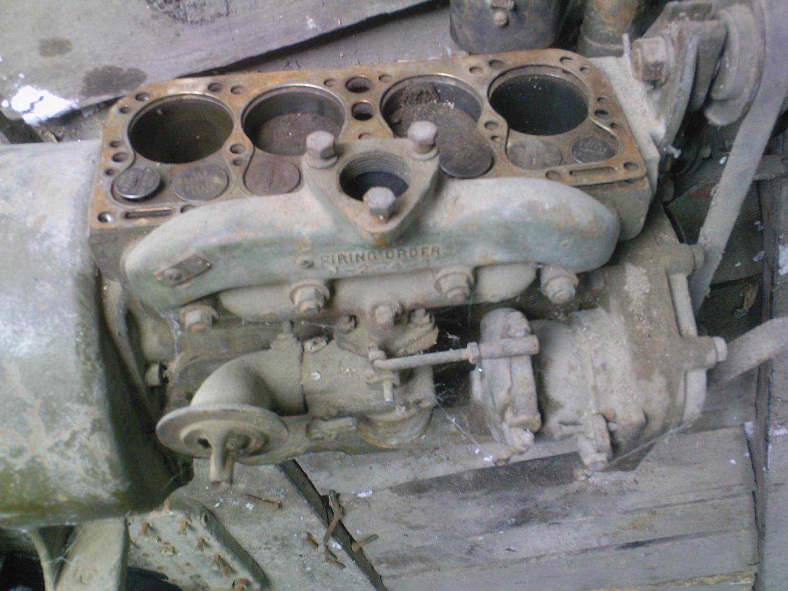

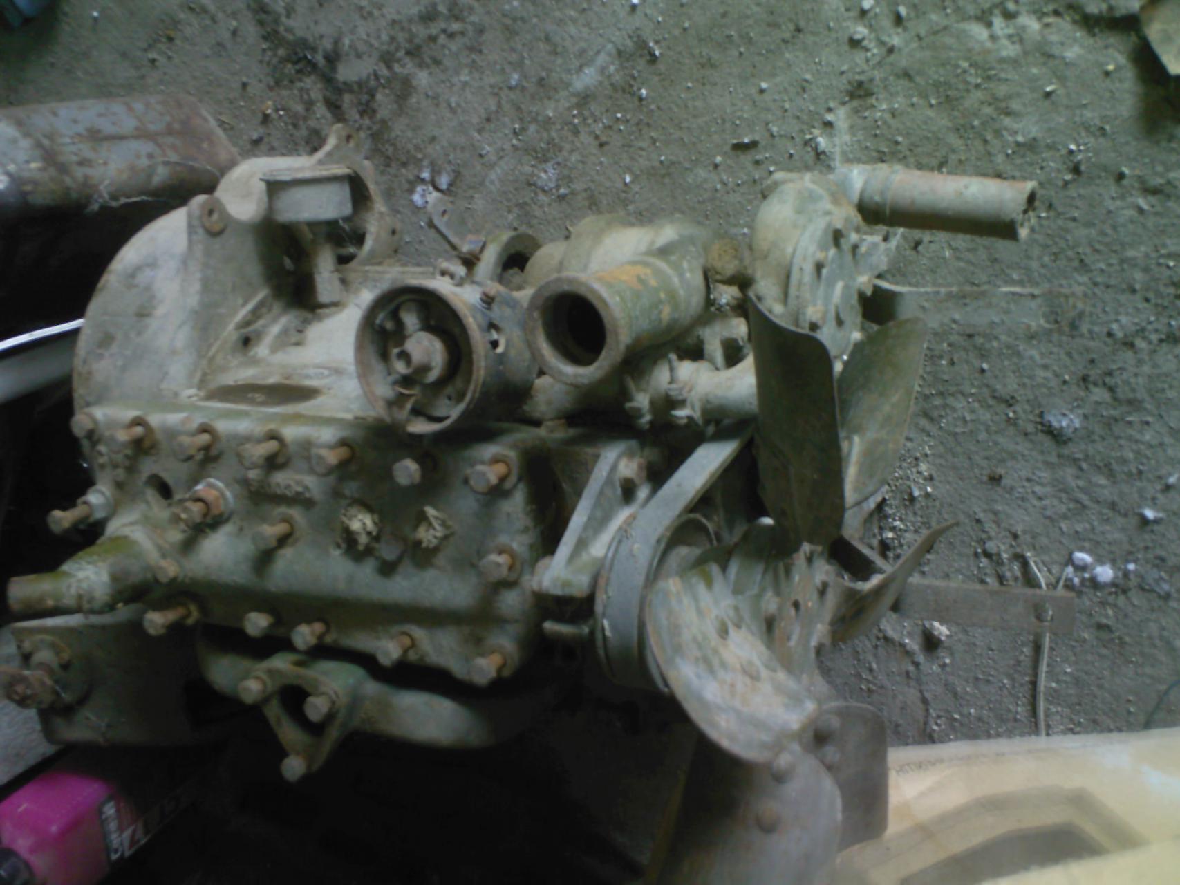

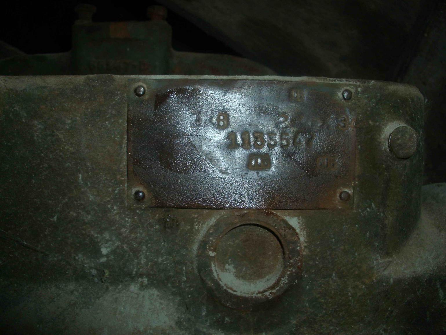

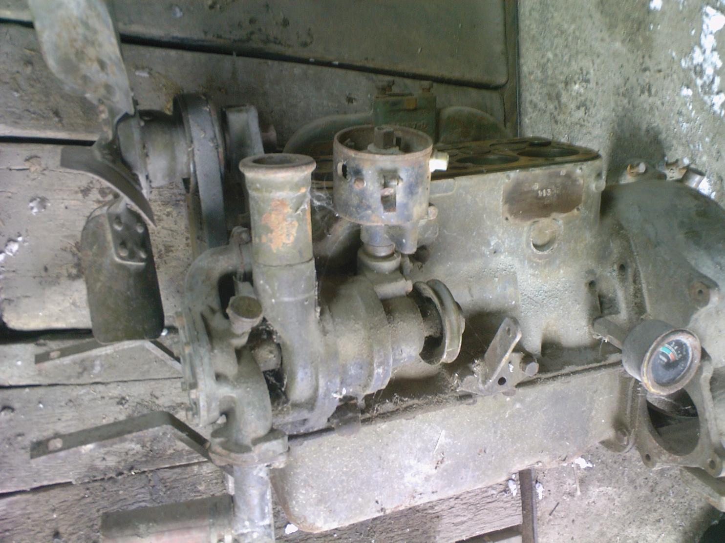

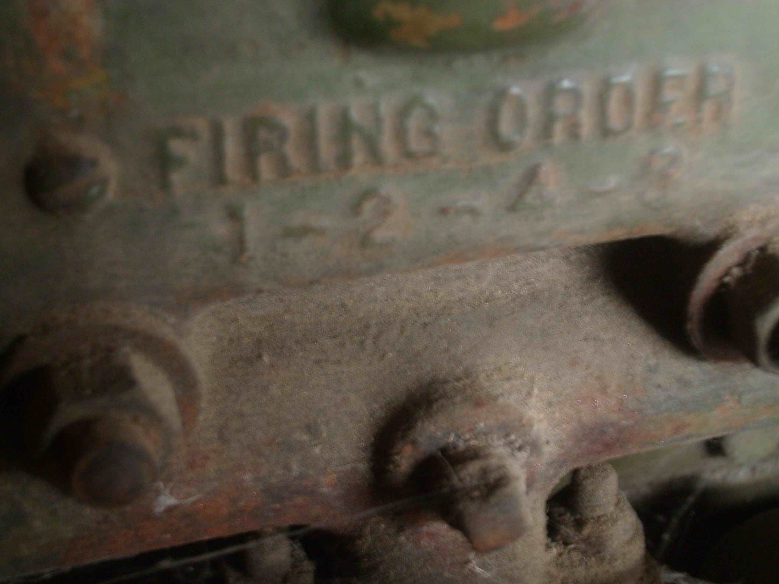

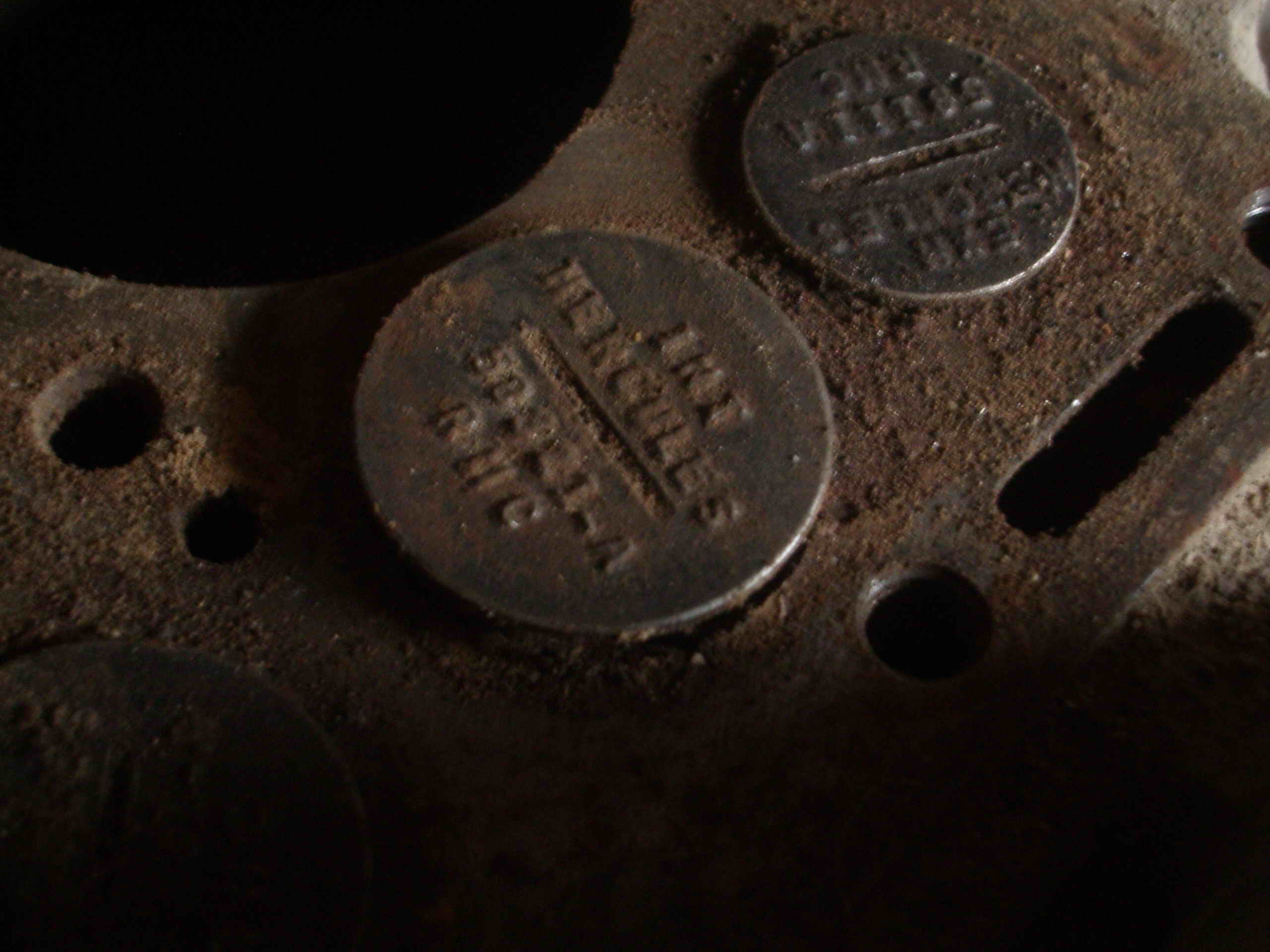

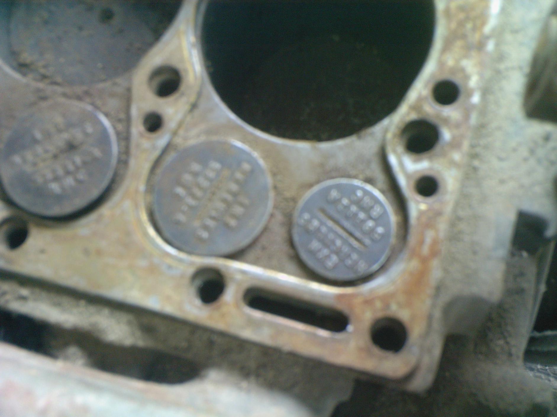

    Камрады! подскажите с чего движек??....хозяин божится-крестится что трофейняк....

    А на клапанах тоже по-английски?

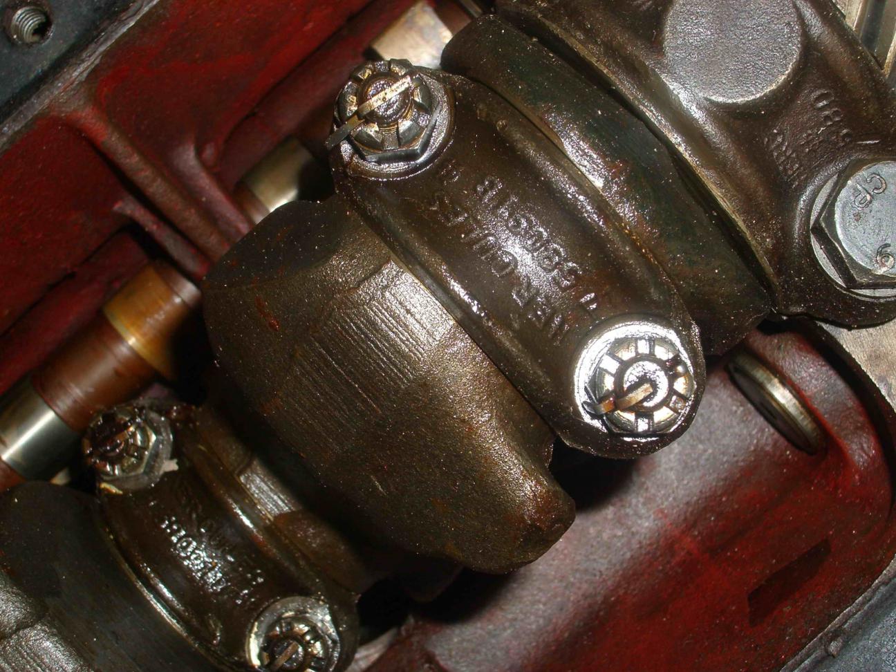

    Двигатель применялся на мотопомпе для перекачки воды.( Об этом свидетельствует центробежный регулятор оборотов. Скорее всего лендлиз США либо Великобритания.Можно посмотреть ещё маркировку,на шатунах и коренных крышках к.в., сняв поддон.То что трофейный 100 проц.Когда определится фирма- можете по Гуглить на каких машинах ставились аналогичные дв. Додж? иль Форд?С ув.

    Kondor59 - возможно что не вода а заправщик для авиации.

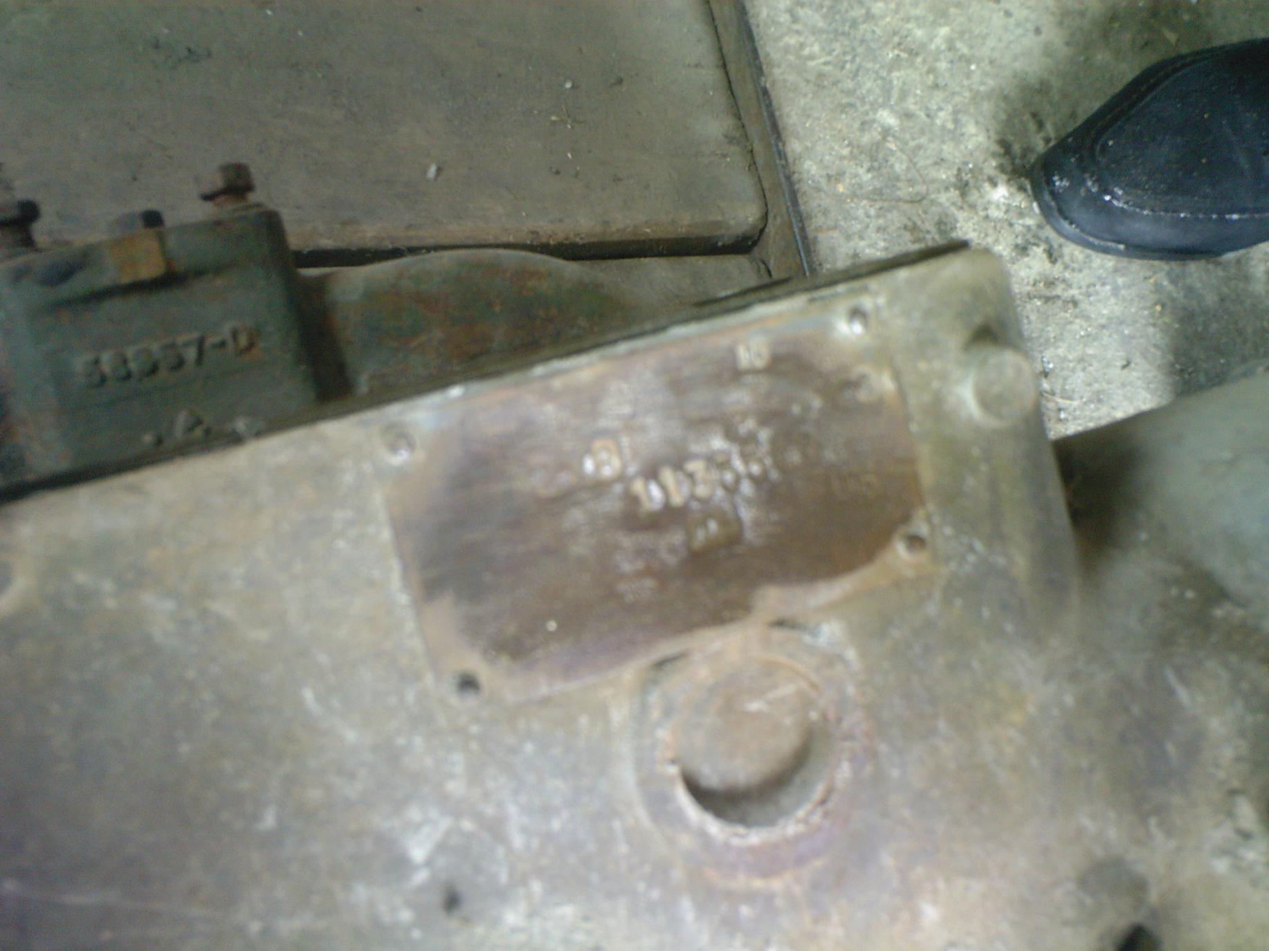

    ibliss - сделайте фото (крупным планом) всех надписей что найдете. Если фото не получается - аккуратно перепишите.
    Будем гуглить.

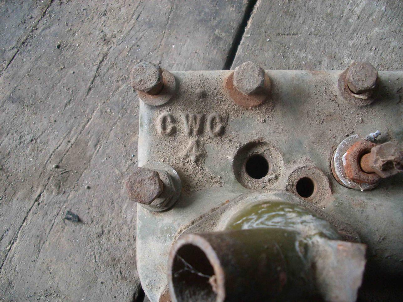

    Этот двигатель фирмы *Геркулес* применялся на электростанции, американского производства.

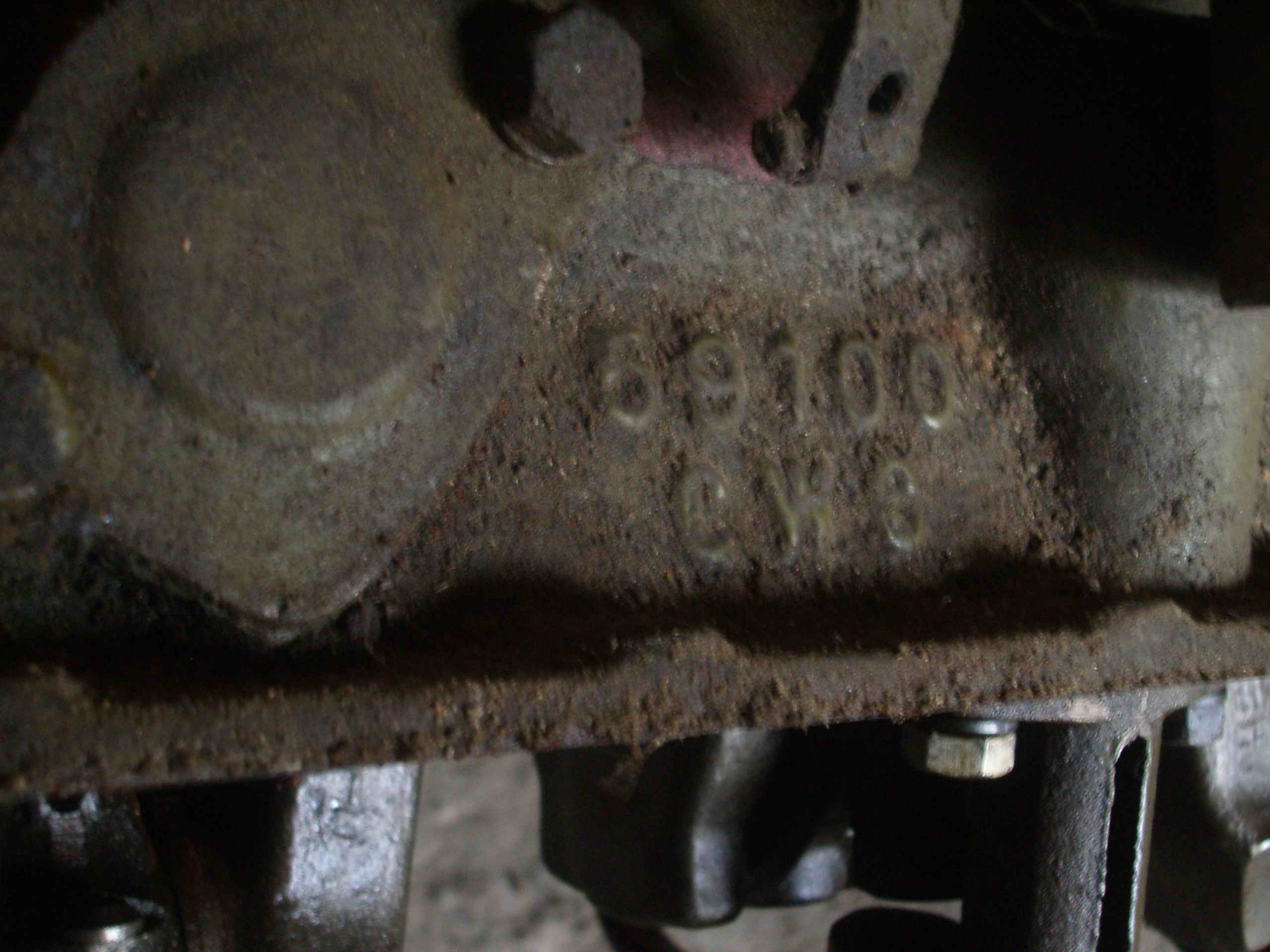

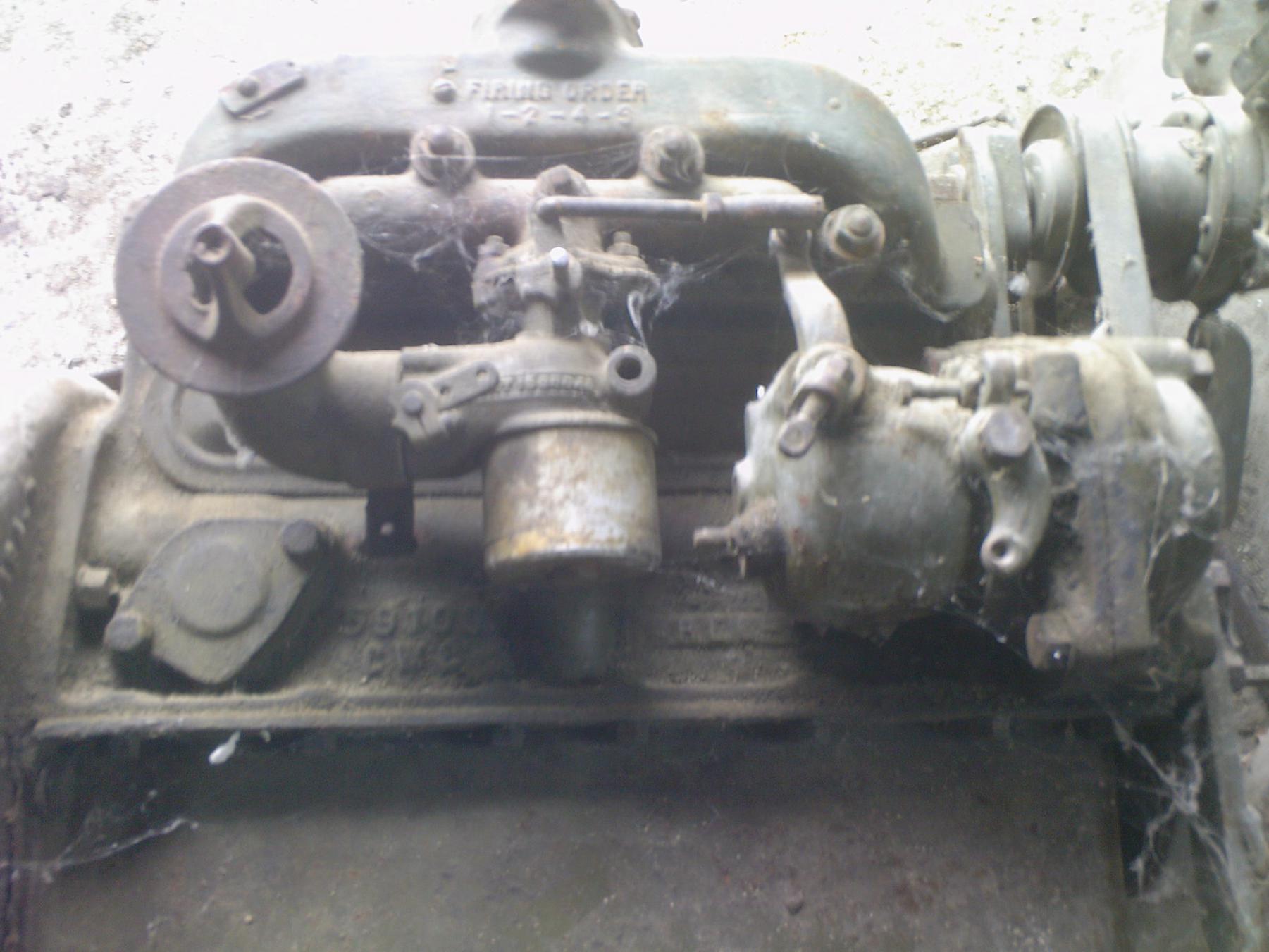

    респект камраду!!!....при более внятном рассмотрении действительно выявленны упоменания вышеобозначенной фирмы. Вопрос номер 2 - где кроме водокачек приминялась данная модэль? В гугле пока ответа не нашел.

    Данный двигатель мощностью 12 л.с применялся только на передвижных электростанциях 1,5 КВТ.Устройство напоминающее мотопомпу-насос для охлаждения он прогонял воду через радиатор, который отсутствует!Таких двигателей было много в Киеве после 1958 года, их продавали с военных складов по цене 300 рублей(старыми деньгами)Большое количество устанавливали на лодки.Работал он классно у самого такой стоял на лодке!был практически неубиваемый!

    Еще на нем отсутствует стартёр.

    "Трофейный" (произведенный в др. странах и в последствии используемый в СССР, из-за нехватки собственного "продукта"-импортный как говорят ныне.Не пойму что крамольного в этом слове. Двигатели "Геркулес" с 20-30 годов применялись на автомобилях производимых в Союзе.Применение моторов разнообразно. Могу предоставить фото аналогитчного двс. в качестве мотопомпы для откачки воды, установлен на одноосный прицеп. С ув.

    Коллекционную стоимость может и имеет. Погуглите слова club vintage engine Hercules может чего и найдете.
    Вышлите по найденным адресам ваши фото, может народ и заинтересуется.

    ........да, а не подскажет кто , как он правильно обзывался???...шильдик совсем подубитый.

    Вот электростанция на которой стоит точно такой же двигатель как у вас,на шильдике есть все данные читайте и гуглите и будет вам счастье.
