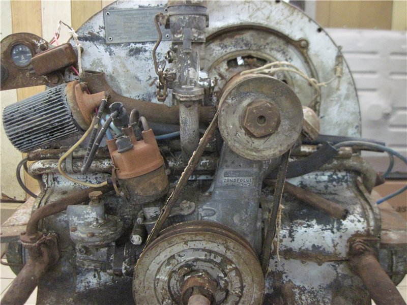

    Всех приветствую! Прошу помощи у знатоков в определении места использования, этого мотора(электростанция,водяная помпа или др.) Единственное понятно что это "INDUSTRIE MOTOR" выпущенный не для Kdf-Wagen KdF-82 Kübelwagen KdF-166 Schwimmwagen.
    Расшифровать табличку, (судя по увиденному на форуме) только в ваших силах!
    Заранее спасибо!

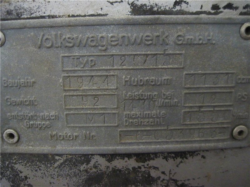

    Приветствую! Перевел, как смог. (Typ) Тип: 126715, (Baujahr) Год выпуска 1944, (Entstörb nach Gruppe) Относится к группе: М1, (Hubraum) Объем: 1131 см куб., (Leistung bei 1430 l/min) Мощность при 1430 об/мин: 12 л.с., (maximale Drehzahl) Максимальные обороты: 1550 в мин., (Motor Nr.) Номер двигателя: -6-653963. На машинах у этого мотора мощность 24 силы. С ув.

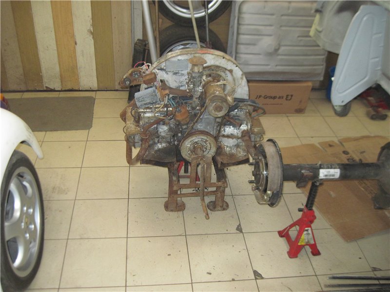

    А есть фото задней части, там где кпп должно крепиться?

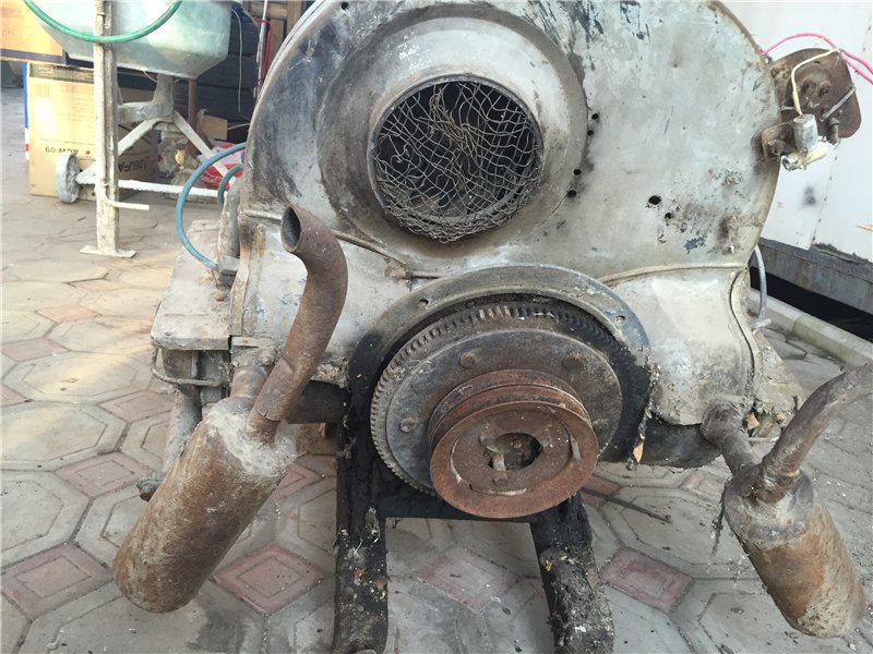

    Прикручен шкив на 2 ручья. Значит вращал что-то через ременной привод. Генератор или помпа, наверное были бы подключены через редуктор.
