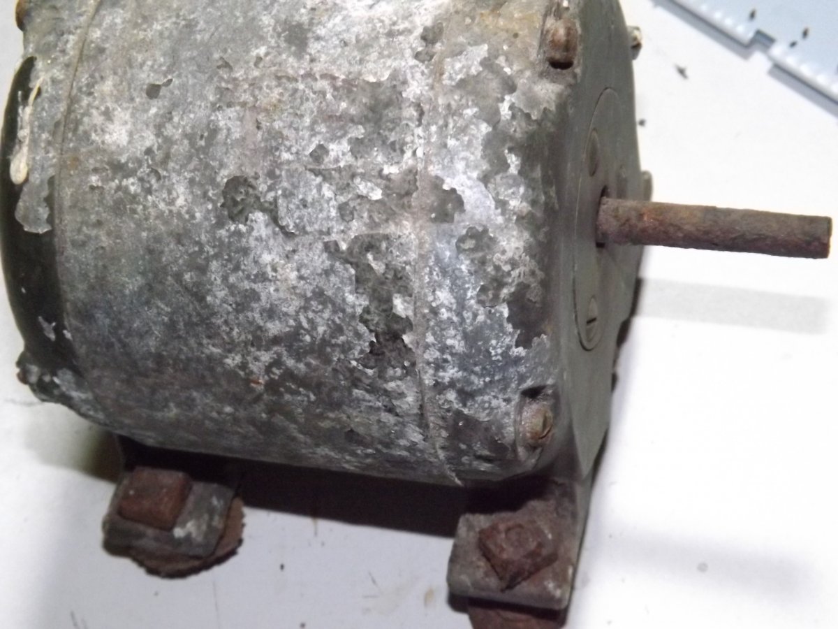

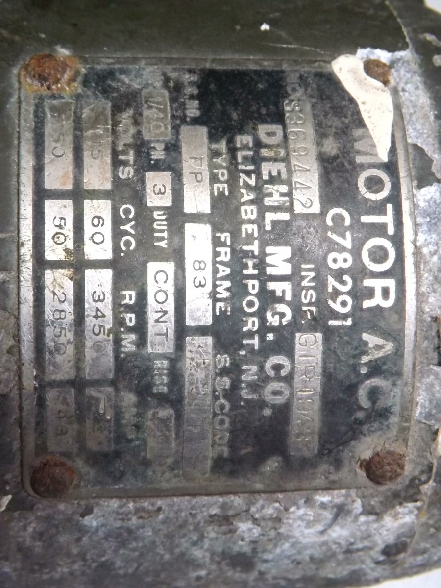

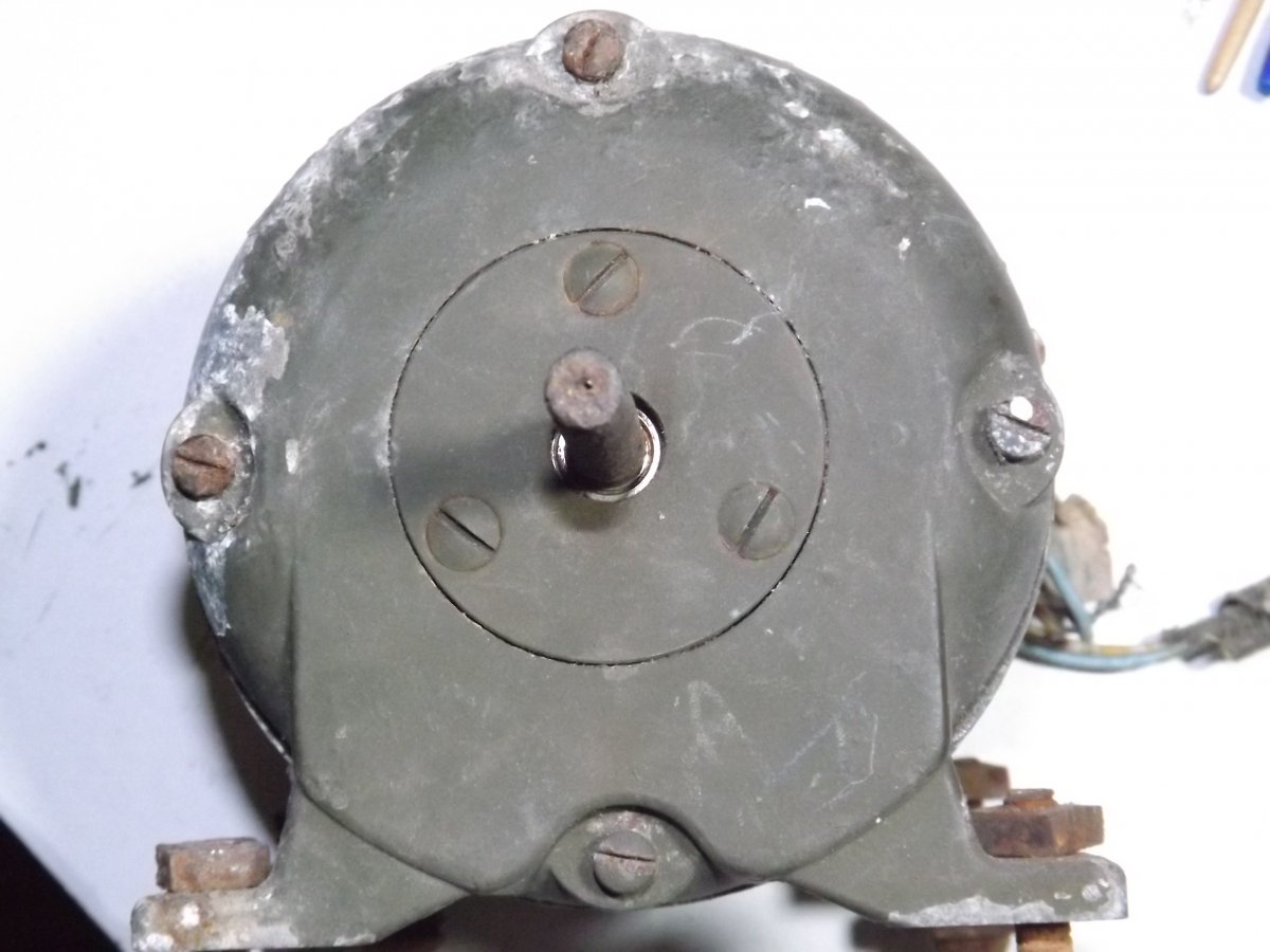

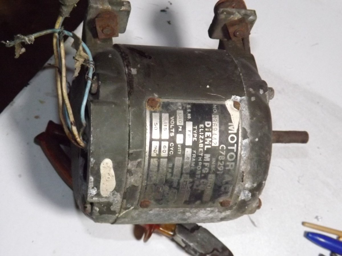

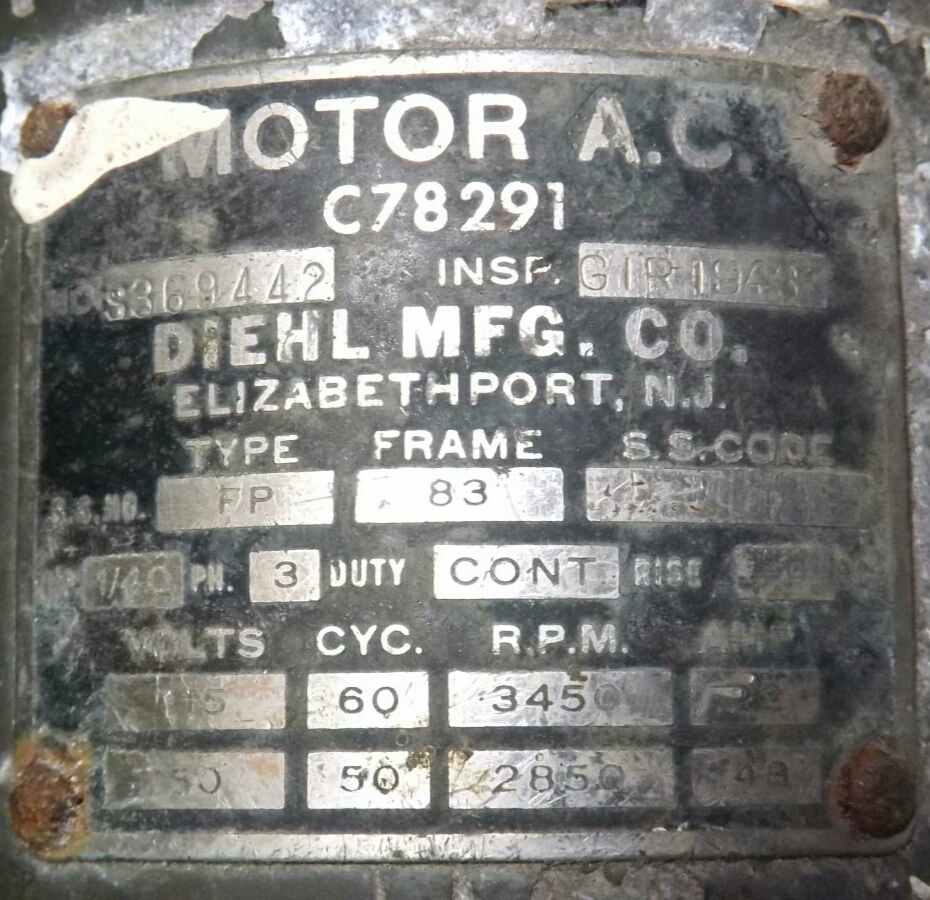

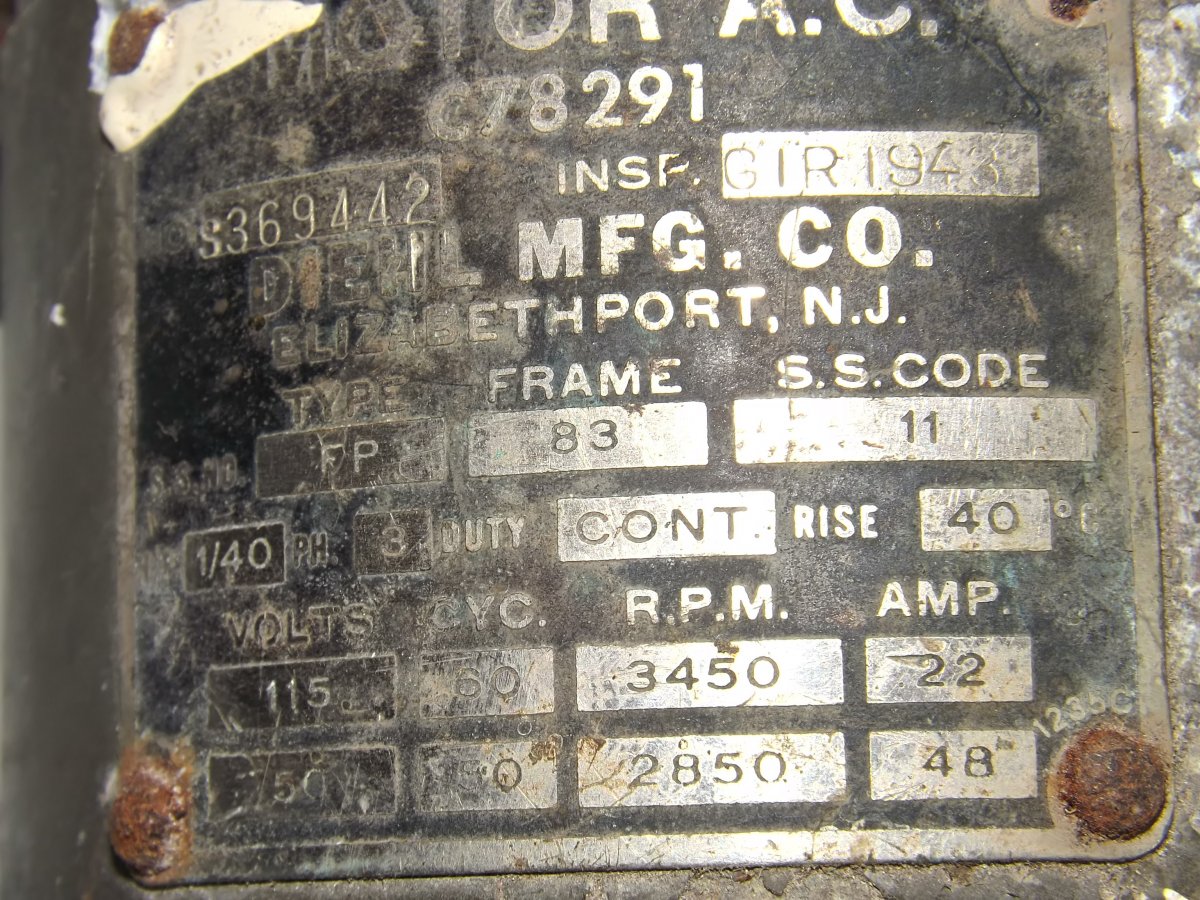

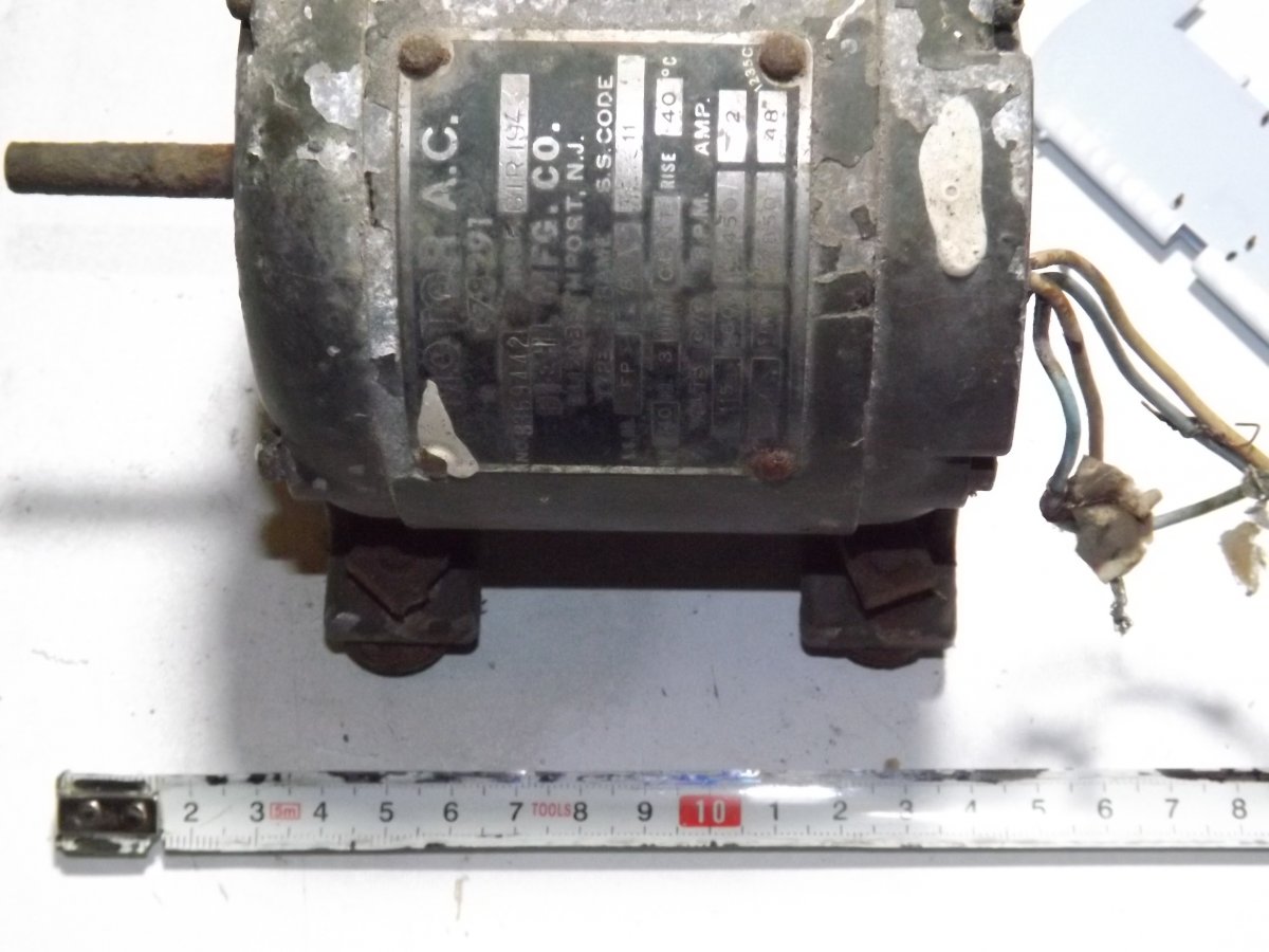

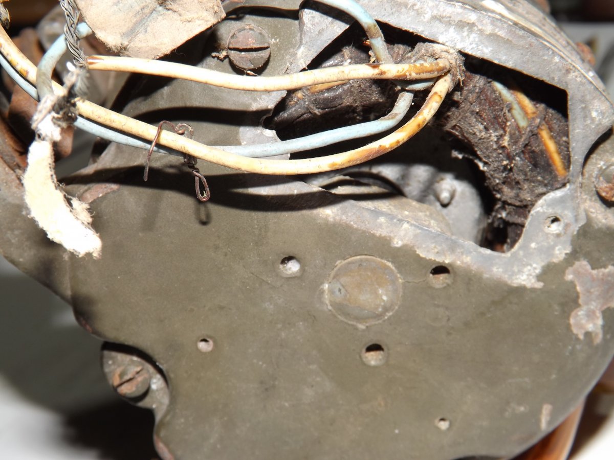

    Добрый всем вечер! Делал дома ремонт, и нашел такую штуку. Ещё дед работал сталеваром на Макеевском труболитейном, рассказывал, как после войны везли на переплавку разный "хлам". Вроде БЫ двигатель с американского самолёта (открывал двери). Прошло столько лет, нашел и решил у Вас спросить... DSCF3553.JPG DSCF3554.JPG DSCF3555.JPG DSCF3556.JPG DSCF3557.JPG DSCF3558.JPG DSCF3559.JPG

    Здравствуйте, электромотор переменного тока, асинхронный, напряжение (115 вольт) не соответствует бортовому напряжению в авиации..а так по всем признакам, что то промышленное или бытовое оборудование
    gall 83, Мансур Львович та Bakay подобається це.

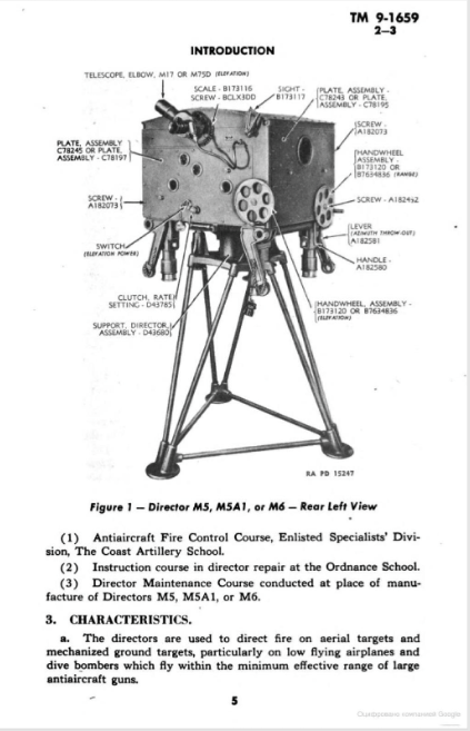

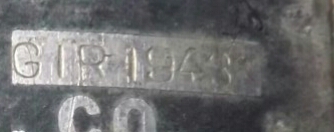

    Похоже что так, по бирке (если правильно понял)двигатель 1943г.изготовления

    Ага, ПОНЯЛ. Всем огромное спасибо! Буду искать, где применялся... .
