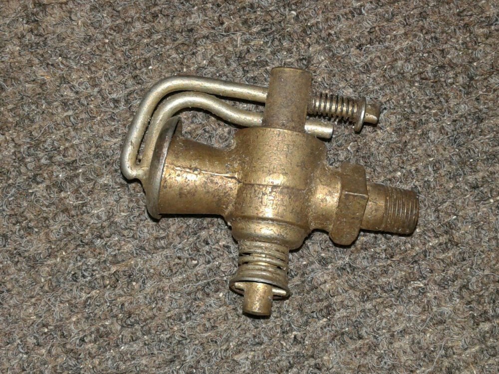

    Приветствую всех,попался вот такой девайс недалеко от рации. Помогите определить конкретней, краник предварительно с техники, я гуглил - ничего не нашел. Заранее всем спасибо. Краник- латунь

    Краник с блока двигателя для слива воды. Применялся на широком модельном ряду отечественных автомобилей.

    Этот краник не для слива воды. Служит как декомпрессор на пусковом двигателе типа ПД-10, а также для заливки бензина при затрудненном пуске в холодную погоду. Ставится в головке цилиндра.

    Спасибо да близнец

    Не спорю...но лепили их и на блоки аж бегом....
    До сих пор производят такие и подобные ( типа ПС-7).

    Может быть ,,колхозили" - сорвана резьба в блоке, ставили ,,ввертышь" и этот краник.
    Дело в том, что у нашего краника резьба 10+-мм коническая как у маслёнки - один в один, а у натурального водяного где-то в пределах 12-14 не помню точно.
