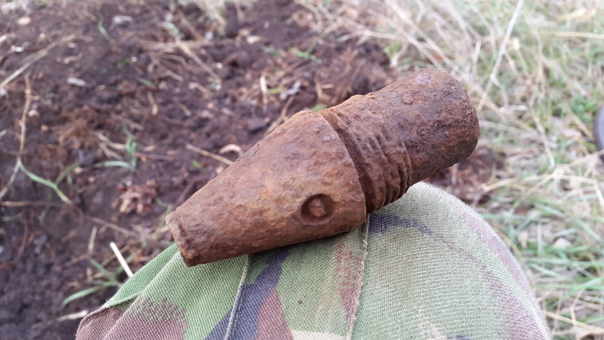

    Можно определить от чего это? Представляет опасность?

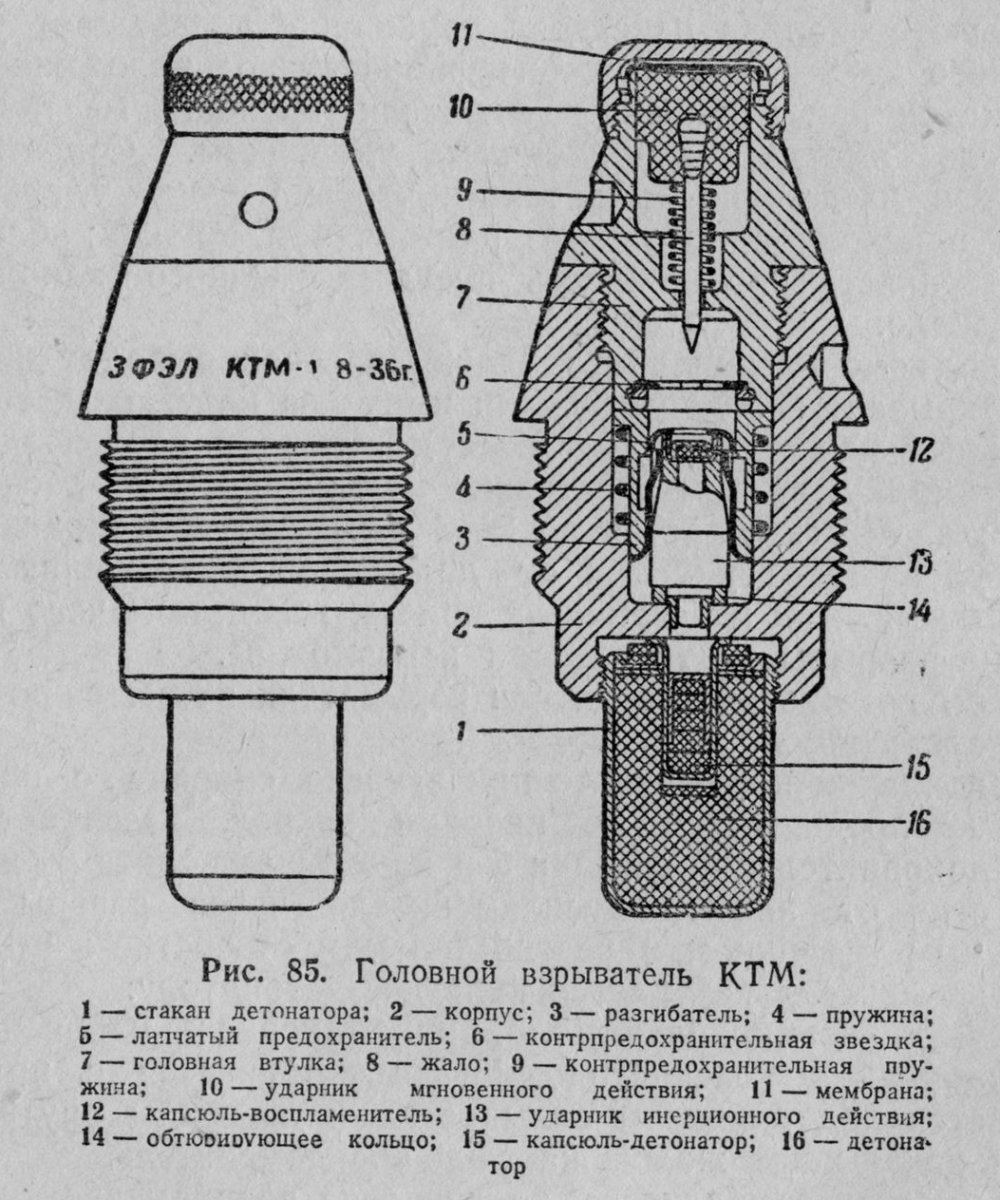

    Тот что без крышечки вроде как КТМ-1
    Уже не опасный. С ув

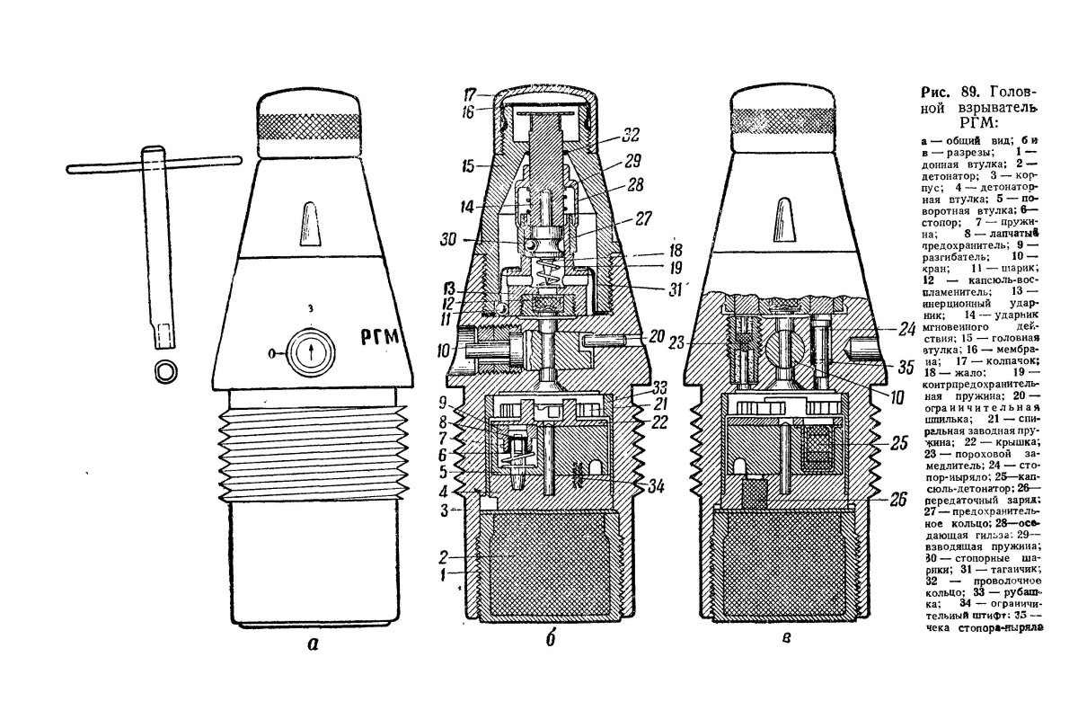

    Нет. Это ГМВЗ либо ГМВЗ-1. Т.к., нет резьбы под "носовой" колпачок РГМный, высота стакана детонатора для ГМВЗ более подходит (см. схему №3), плюс медная мембрана ОБЖИМАЕТ носовую часть.
    Да. Тут думаю с Вами согласиться надо полностью.
    И....????? Что там внутри может быть опасного????

    Но внутри он не пустой, отверстие не сквозное.
  7. Alexandr167
    Alexandr167 General-leutnant
    33
    42
    12.956
    А как он может быть сквозным?
    Опасность определяется только наличием стакана детонатора, а не тем, есть ли там все составные части или нет.

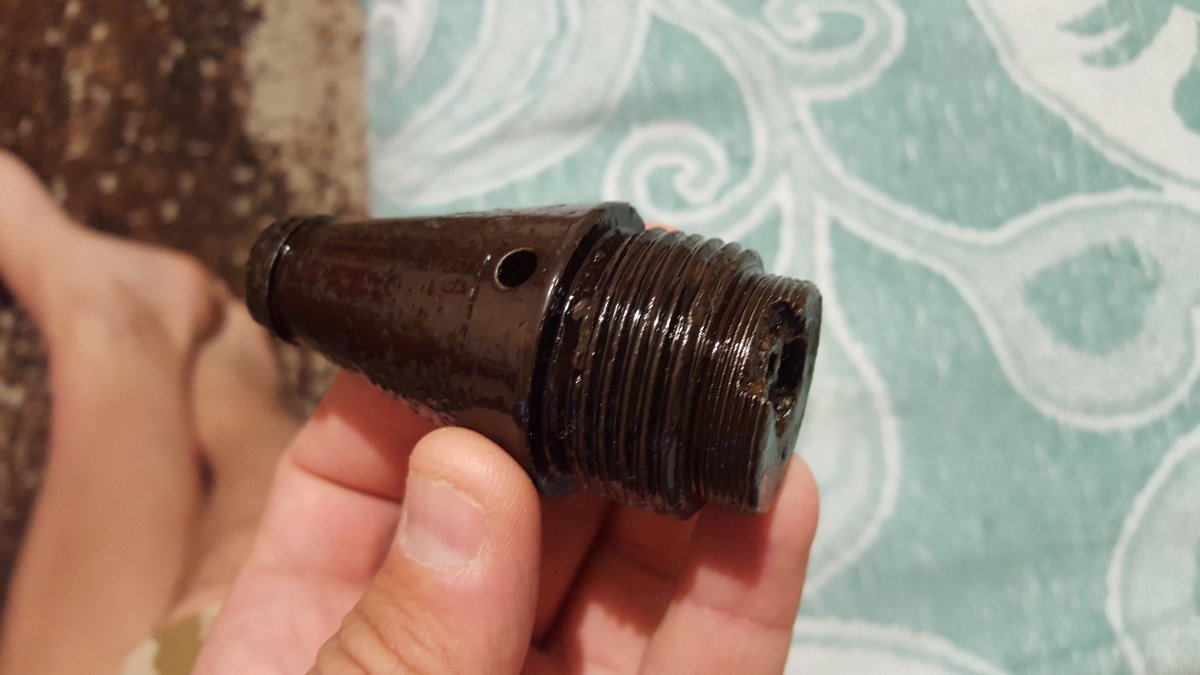

    Прошу прощения что вклиниваюсь, просто тоже такую штуковину находил и вот так она выглядела первоначально:
    ...а вот так уже без стакана детонатора:
    ...то есть так же как и на фото у Chuzhoy, а значит опасности не представляет!
    Или я что-то упустил, Дервиш?
