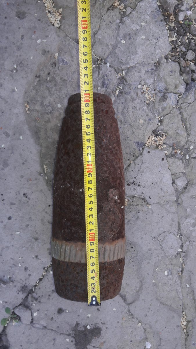

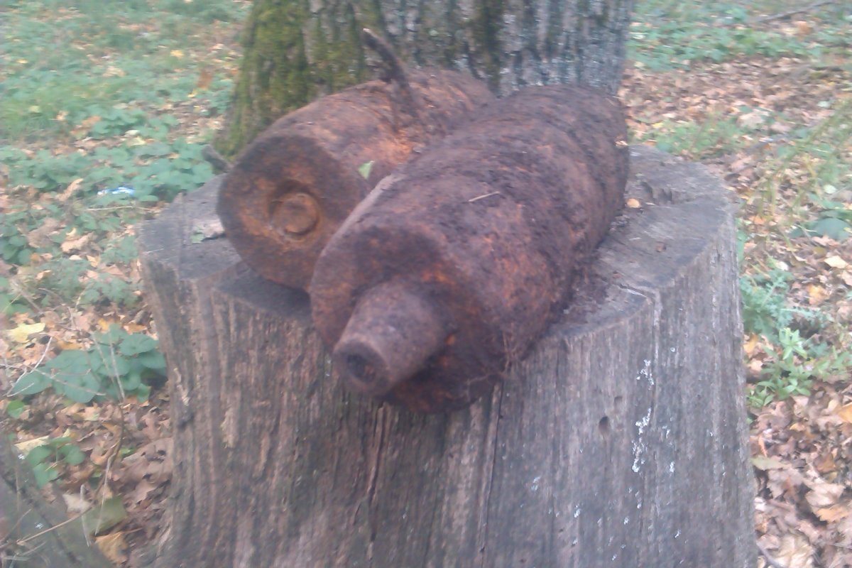

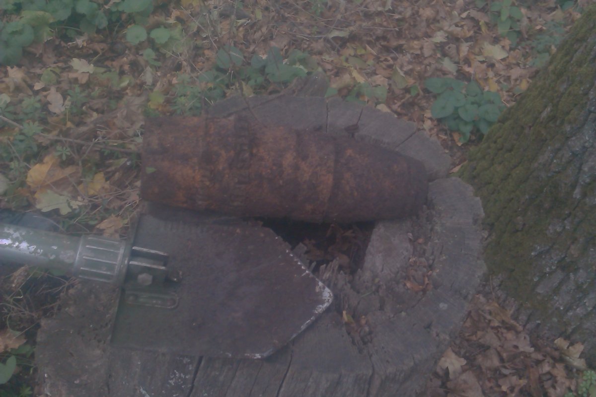

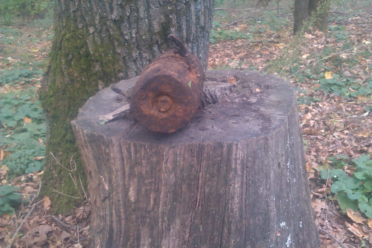

    На месте саперного подрыва были выкопаны две болванки.
    За качество фото извеняюсь телефон.

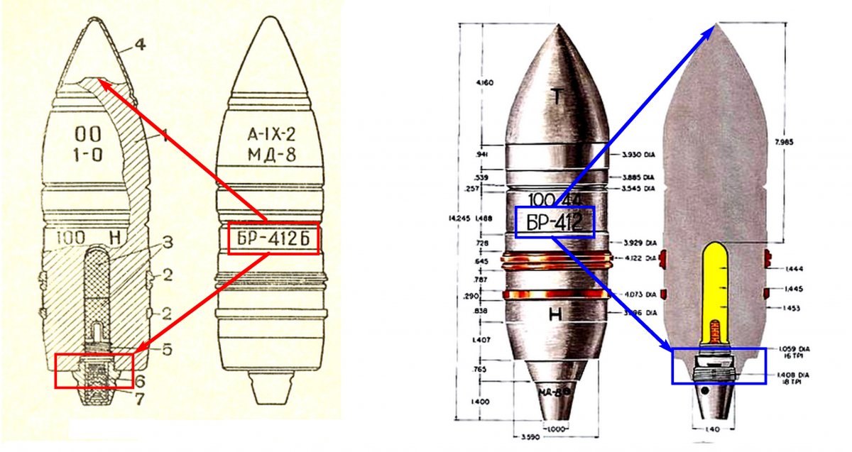

    На мой взгляд (глядя на эти фото :smile_11: ) два 100-мм БР-412Б. Донники в снарядах на месте ( у одного трассерная втулка отлетела), ВВ соответственно тоже. Если что - канал ствола один точно прошёл (да и второй мне видится тоже).
    P/S Интересно, как вдолбить людям в голову, что НЕЛЬЗЯ ВОРОЧАТЬ неизвестные Вам снаряды.....Reset,а жизни не получиться.

    ...видится два БР-а 412 (100-мм Д-10т)

    Вот боевой на 100%.
    Видны отличия в МД-8 с трассерной втулкой

    снаряд с вікрученной фтулкой - абсолютно боевой МД, утоплен он там конструкционно.
    снаряд с торчащей фтулкой - скорее боевой, ночтобі понять на сколько, нужно удалить трассерную фтулку.
    опасні оба, %инертности совершенно никак не определить внешне.
    я б не стал с такими играться

    Тю-ю-ю-ю.....Вы приводите БР-412 (!!!), а на фоте ТС - БР-412Б . А это таки две больших разницы "в геометрии".

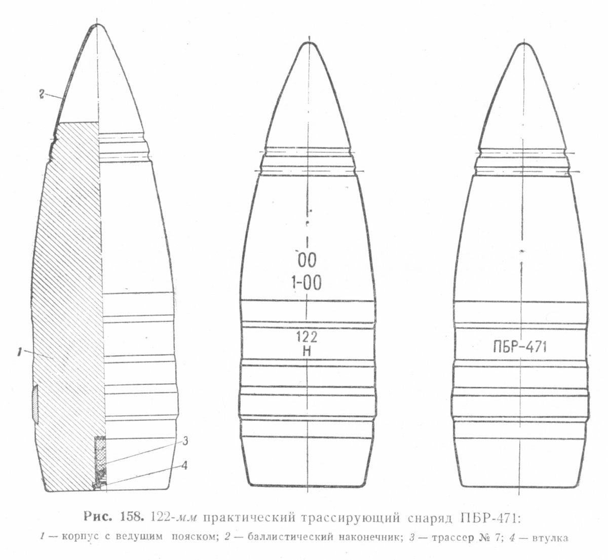

    Дабы несоздовать новых тем обновлю старую.
    Понятно что просто болванка.неопасна.что за тип.
  18. Дервиш
    Дервиш General-major
    5.428
    122-мм. Практический.
