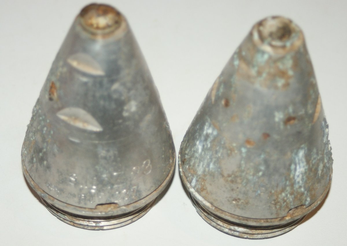

    А разобрать их сложно?

    А оно вам надо? Или есть лишняя пара глаз...

    Так они опасны или нет? :(

    Если не ковырять то не опасно

    Так там есть внутри ВВ? Может лучше выбросить?

    У меня когда-то была обратная ситуация... Вобщем ковырять не советую

    Эти германские взрыватели являются скорее ударными трубками , т.к. они не представляют единого целого с детонатором и содержат в себе только капсюль воспламенитель , инициирующий состав которого давно разложился .. Исходя из этого опасаться их не стоит , однако и разбирать их я не советую , потому что разбираются они туго и вы просто испортите внешний вид ..))))):)

    Вы это проверяли?
    Я задел таблетку, после чего 2 дня вымывал алюминиевую пудру из глаз. Сопоставимо с выстрелом холостого в лицо. Так что не всегда бывает так, как вы пишите.

    И проверять не надо ! Трубки были найдены отдельно от снарядов , значит их средства воспламенения были лишены герметичности .. Внутреннее устройство трубок годами подвергалось воздействию влаги . КВ и пороховая петарда пришли в негодность однозначно , к гадалке не ходи ....
    Сразу возникает ряд вопросов :
    1. Какой именно взрыватель вы сверлили ?

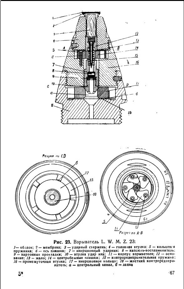

    2. Что вы называете таблеткой ? КВ или пороховую петарду ? Укажите на схеме ..
    3. При чем здесь алюминиевая пудра ? Или взрыватель тут ни при чем , а вы пострадали от новогодней петарды ? И теперь типа "обжегшись на молоке дуем на воду" ?)))
    4. И главный вопрос .. Зачем нужно было сверлить ?!! ;)
