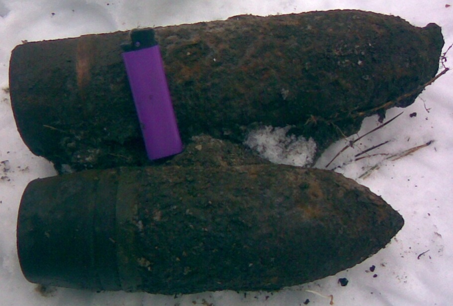

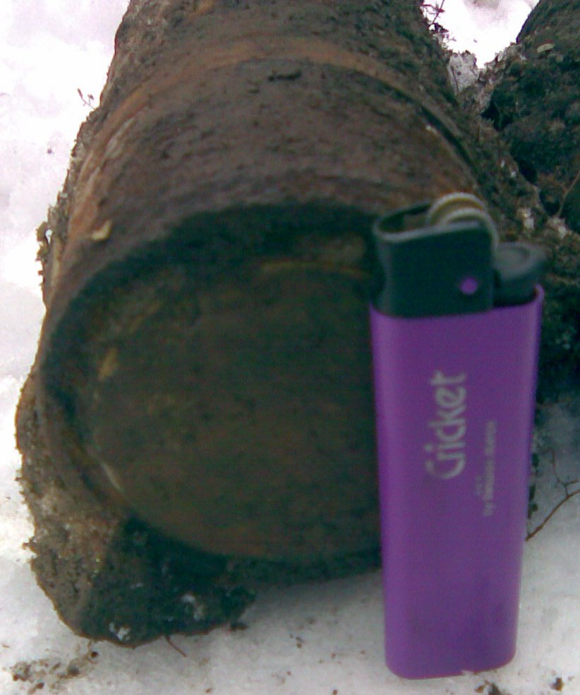

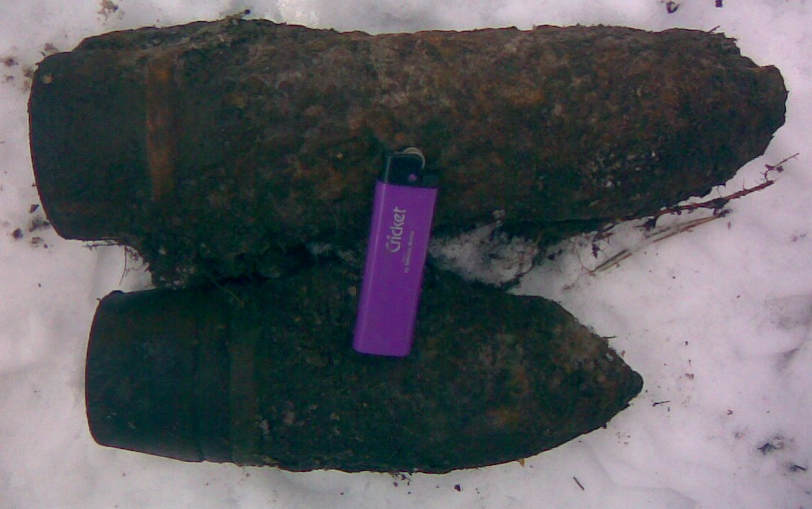

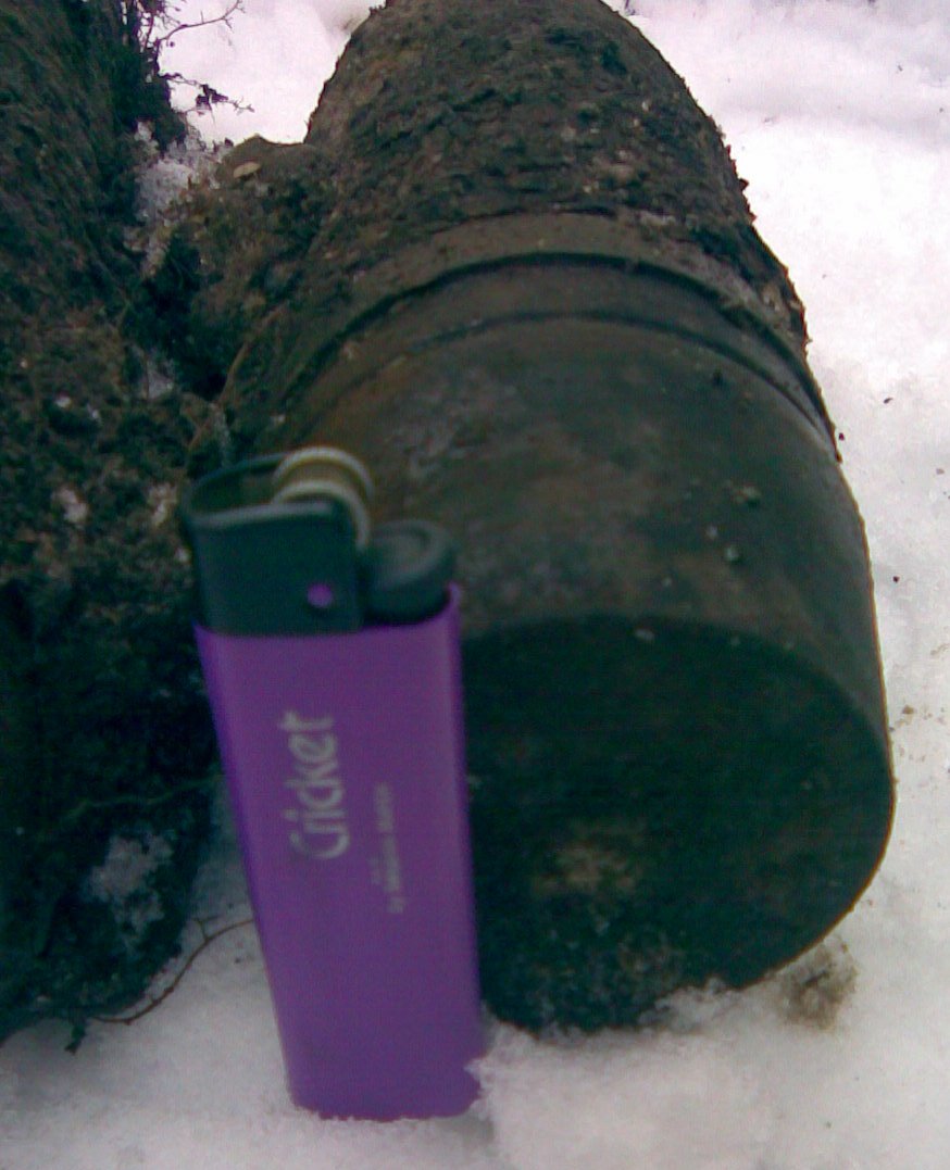

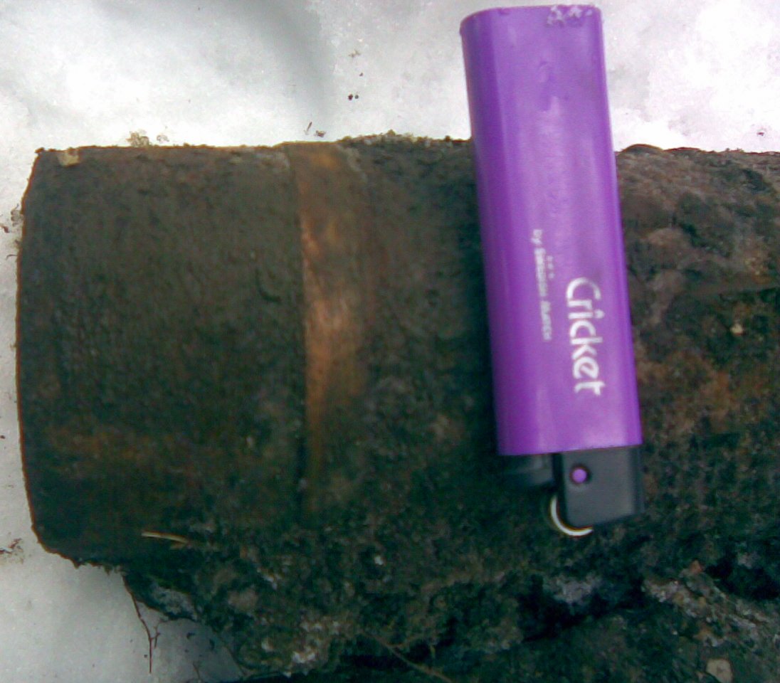

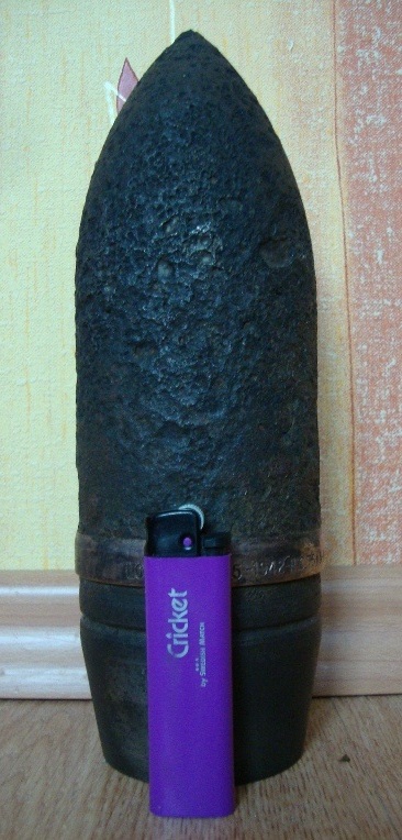

    «Вылезло» два снаряда. Лежали прямо под снегом,
    видимо гильзы утащили «металлисты». Тот что
    короче, очень, очень тяжелый, предполагаю, что
    бронебой, сзади вроде как трассер !? На донце
    второго (тот что подлиннее) есть остатки желтой краски.
    Что это за красавцы ?
    Заранее благодарен.
    С уважением GINDENBURG.
    P.S. Извиняюсь за качество съемки (с телефона) и за
    грязь на ВОПах (обстукивать лед как то не хотелось…)

    Верхний - ОФ, медная пятка говорит о периоде "до 30-х". Нижний похож на бронебой... трассер есть(углубление простое в дне)?

    А ОФ я так понимаю наш ?
    Углубление есть, из него высыпается
    белесо-желтый порошок.
  4. C00Lib1N
    C00Lib1N УберВопогмох
    4.533
    Гомель, Беларусь
    ОФ чей угодно в принципе... Бронебой - сплошной. Не опасно - очистить, потом дальше глянем.

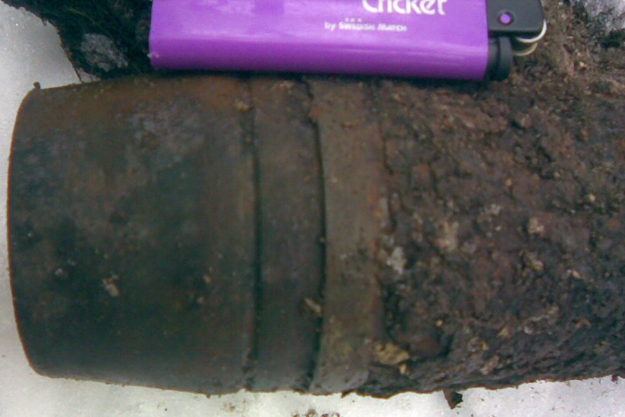

  6. GINDENBURG
    GINDENBURG General-major
    82
    137
    9.195

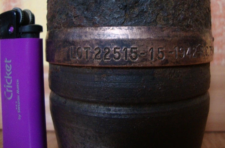

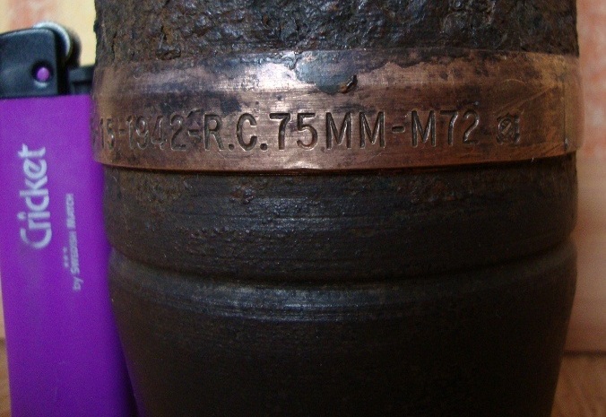

    На пояске Бронебоя имеется надпись -
    LOT 22515-15-1942-R.C. 75 MM-M 72.
    Помогите пожалуйста точно определить.
    Заранее благодарен.
  7. C00Lib1N
    4.533
    Гомель, Беларусь
    Shot, fixed A.P. M.72 with tracer for 75mm gun.
    Аттач. Сплошнейная болванка.

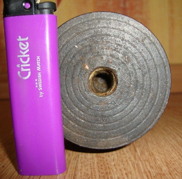

  8. GINDENBURG
    82
    137
    9.195
    Спасибо.
    А трассерного состава там много ?
    Он не опасен ? Как уже писал выше
    болванка не стреляна...
    Заранее благодарен.

  9. C00Lib1N
    4.533
    Гомель, Беларусь
    Трассер не опасен.
  10. lera_upa
    lera_upa Oberfeldwebel
    496
    Озирнись навкруги,ми - скрізь.
    Трассер не опасен если его не греть,был у меня случай-положил трассерную подобную гайку в костер,через минут 7-8 как фугонуло ослепительно белое пламя струей метра 2,5.Хоть в сторонке стоял,обошлось.Так что не грей.
  11. GINDENBURG
    82
    137
    9.195
    Бронебой после небольшой "баньки".
    Вес 6,4 кг. 3-х секундный трассер "умер".
    Насколько частый (или редкий :)) ?
  12. C00Lib1N
    4.533
    Гомель, Беларусь
    По Украине - вроде не особо редок. Ленд-лиза у вас хватало ;) На моей памяти с десяток находок точно видел.
    По предмету - чистить-чисть-чистить :)
