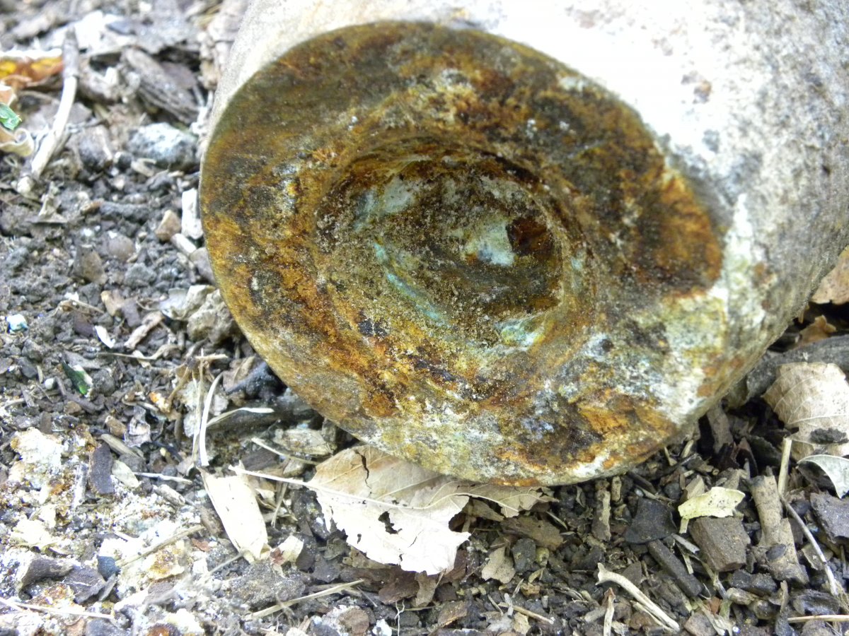

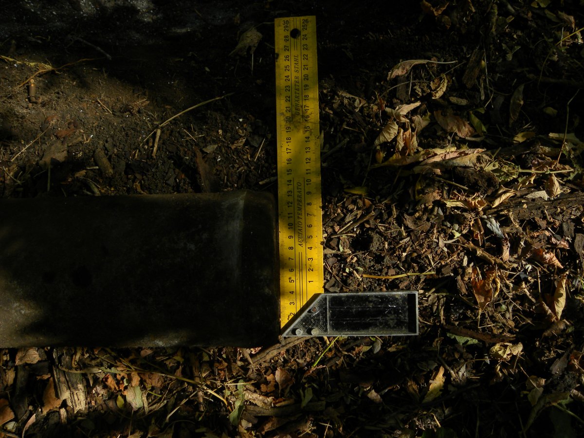

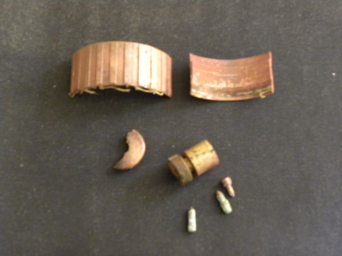

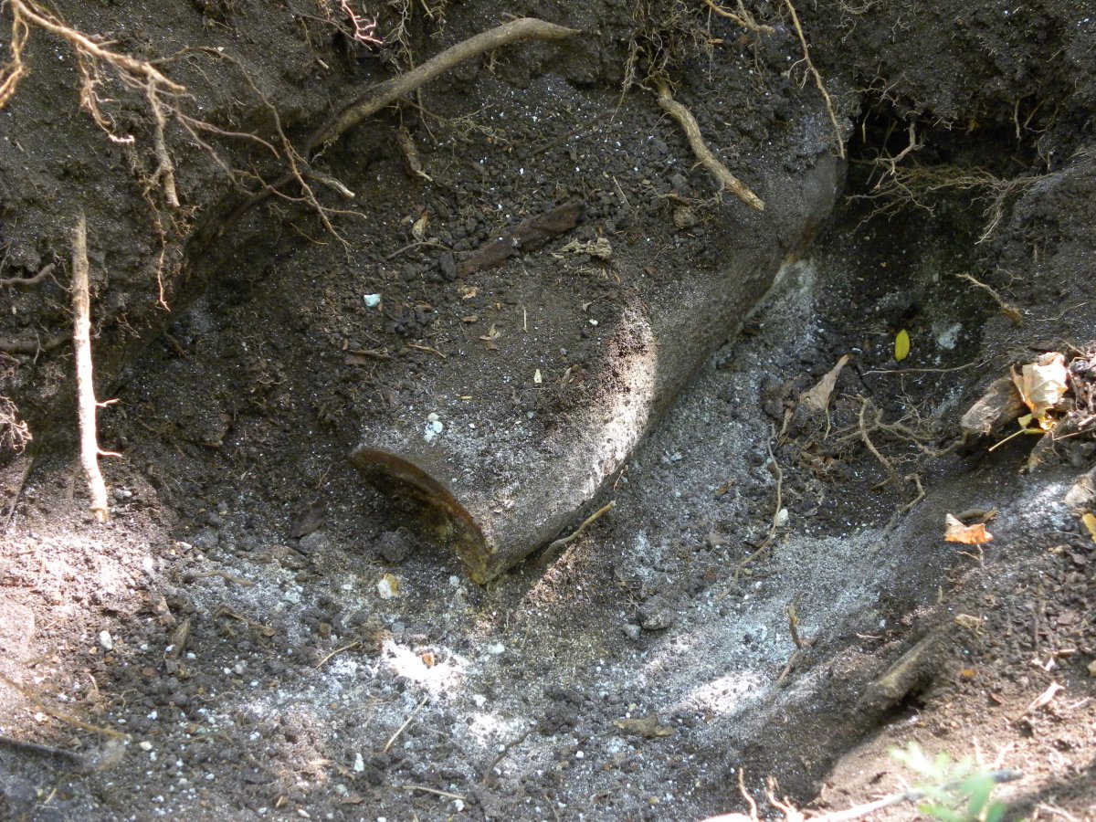

    Найдены 2 снаряда, калибр 122мм, поясок медный, не стрелянный. Головы были из алюминия, сгнили до основания в порошок. Осталось только латунная начинка. Подскажите кто это и схему бошки.

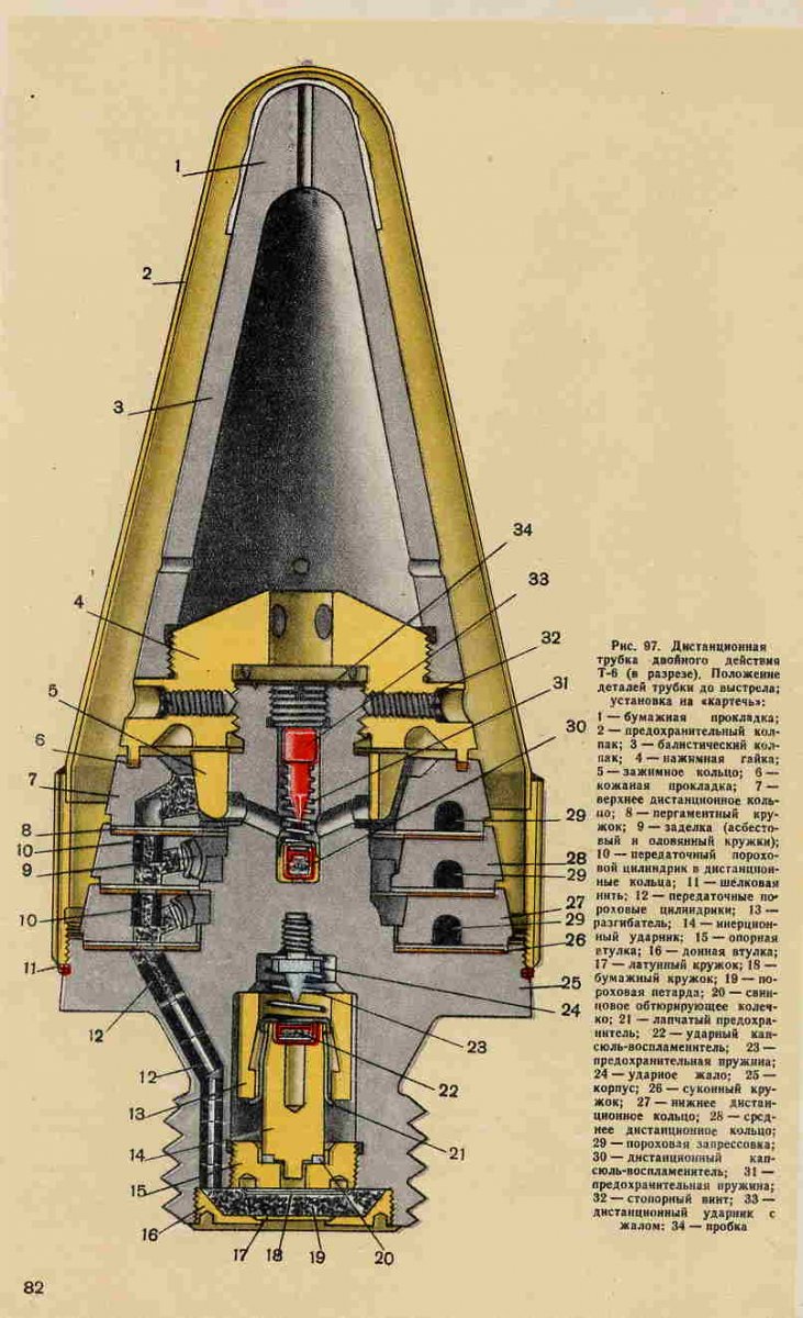

    122-мм советская шрапнель Ш-462. Стояла на ней дистанционная трубка двойного действия Т-6.

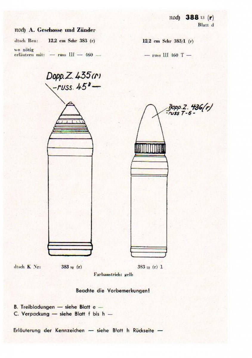

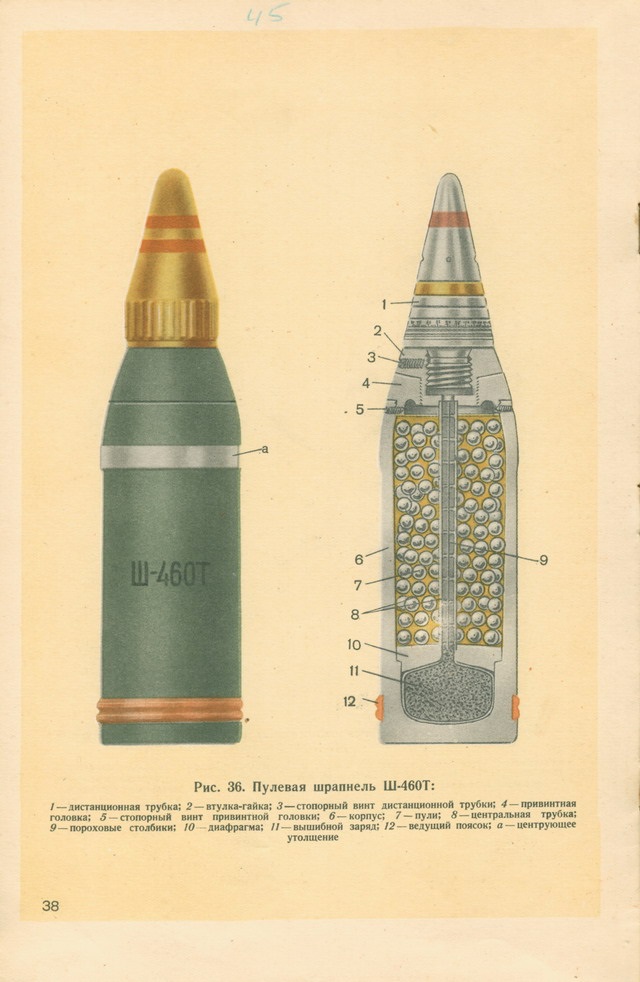

    Интересно в чем отличие шрапнели Ш-462 от Ш-460Т? Вот рисунок 460Т

    Что то не совсем понял, ВШ-462Т = Ш-460Т + Ж-462 то есть без заряда Ж-462 это уже не Ш-462Т, а будет Ш-460Т? На схеме которую предоставил Дервиш снаряд именуется как Ш-462, вот и интересно почему именно 462, а не 460Т...

    Дня всем доброго. Мля...Думал об одном, а написал другое....Конечно это Ш-460Т. А "462" и "462Т" относится к выстрелу в сборе.
    По различию "Ш-460" и "Ш-460Т" - в первую установлена 45-секундная ДТ, а во вторую - Т-6.

    По идее вот индекс выстрела в сборе- 53-ВШ-462Т - 122-мм гаубичный выстрел с шрапнелью 53-Ш-460Т и зарядом 54-Ж-462. Группа 53 это артиллерийские боеприпасы, группа 54 - метательные заряды артиллерии. Вот качественная подборка индексов грау. http://forum.guns.ru/forummessage/18/790481.html

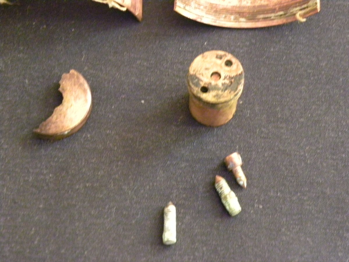

  16. Vasisualiy7
    Vasisualiy7 Gefreiter
    42
    Украина, Запорожье
    ИЗ ДВУХ снарядов выплавил 16,5кг свинца и наколупал две банки канифоли
