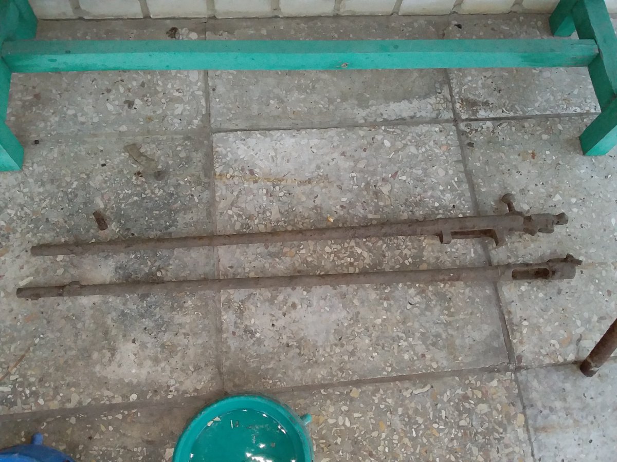

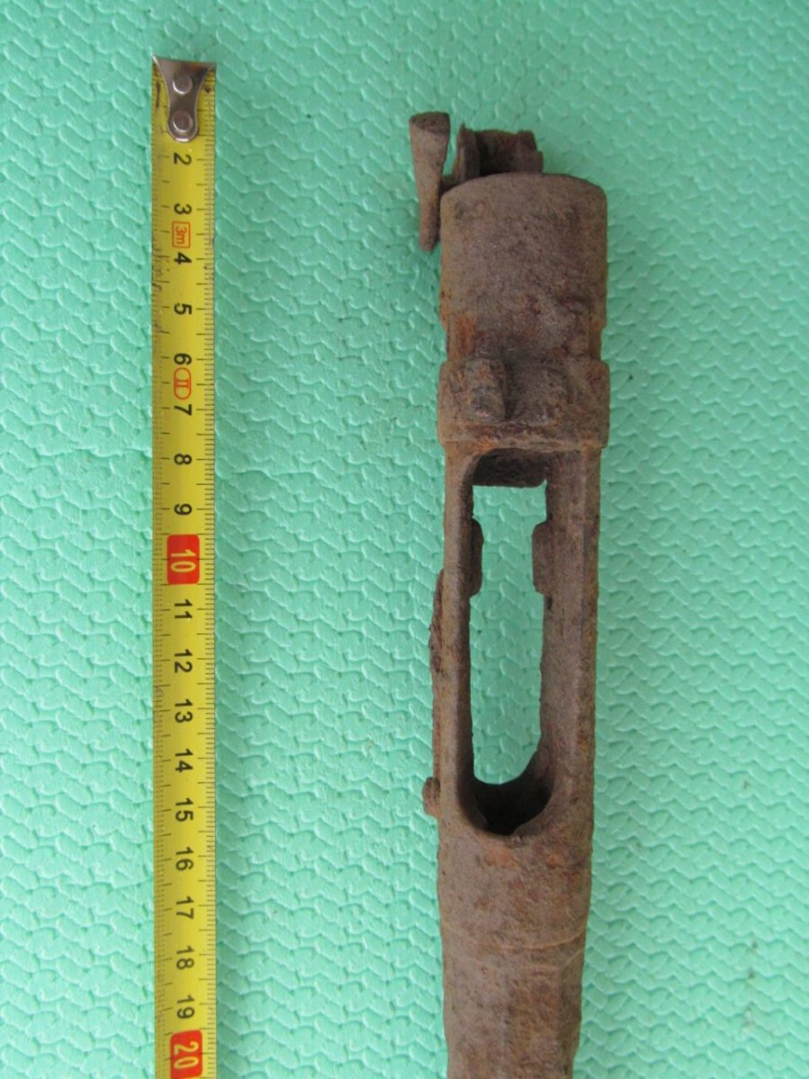

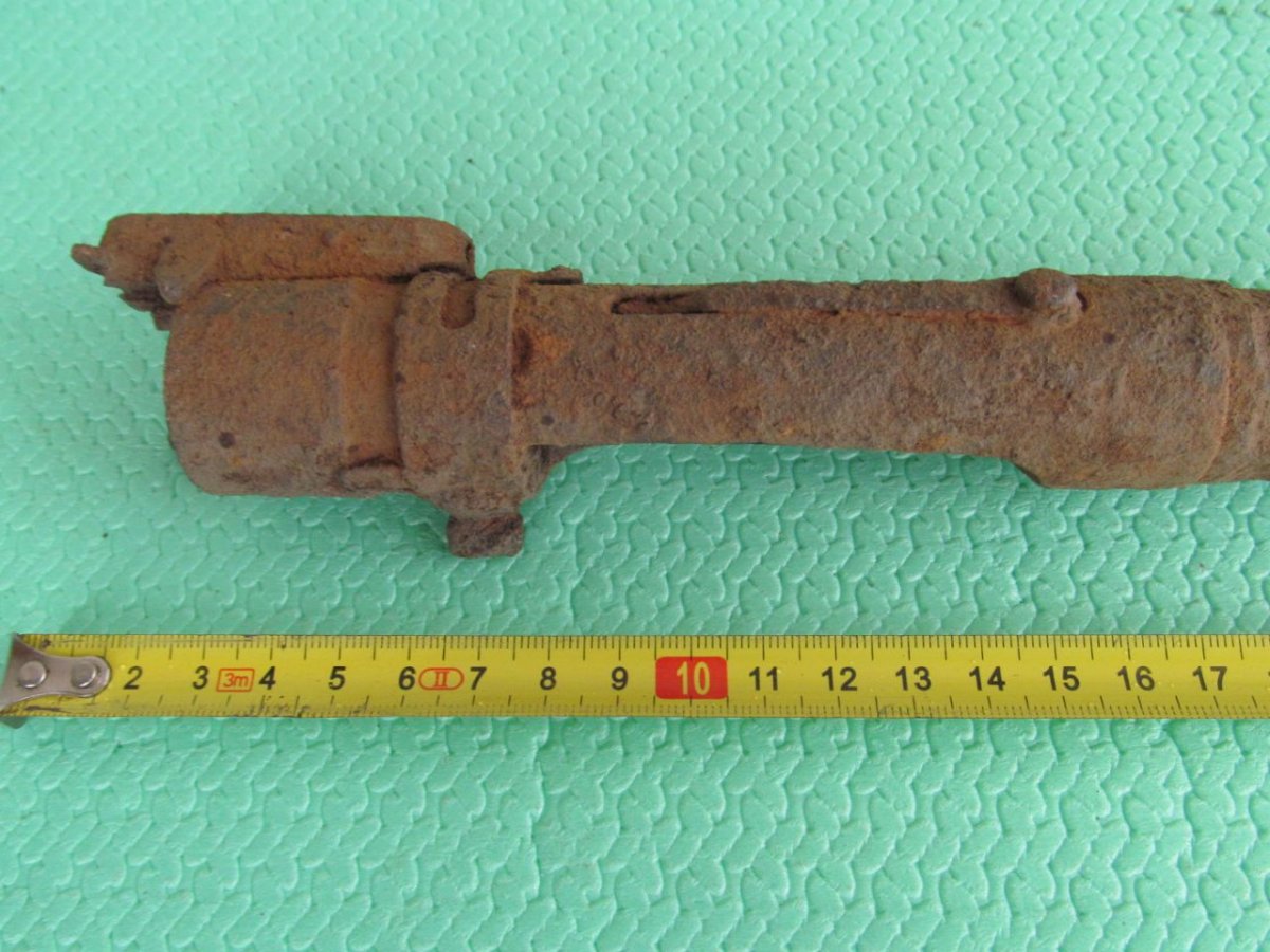

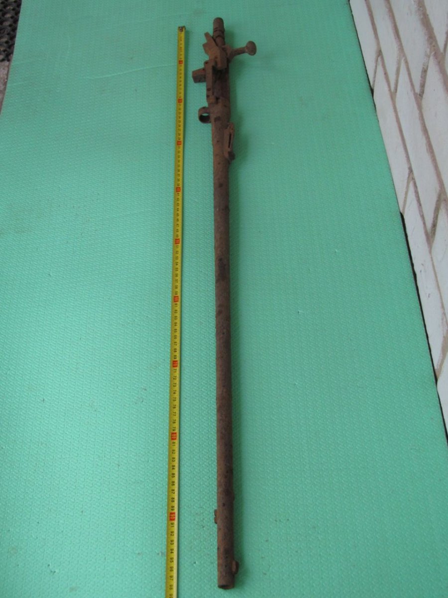

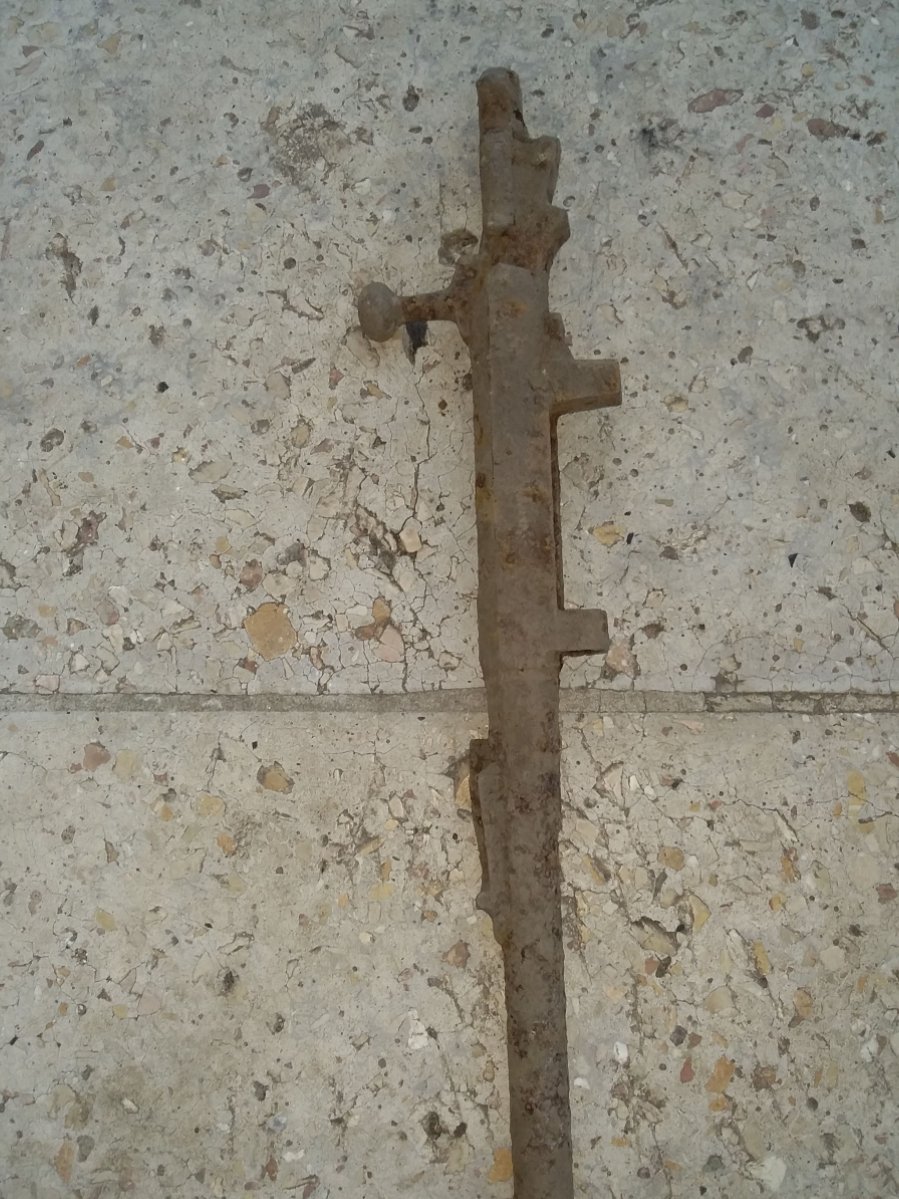

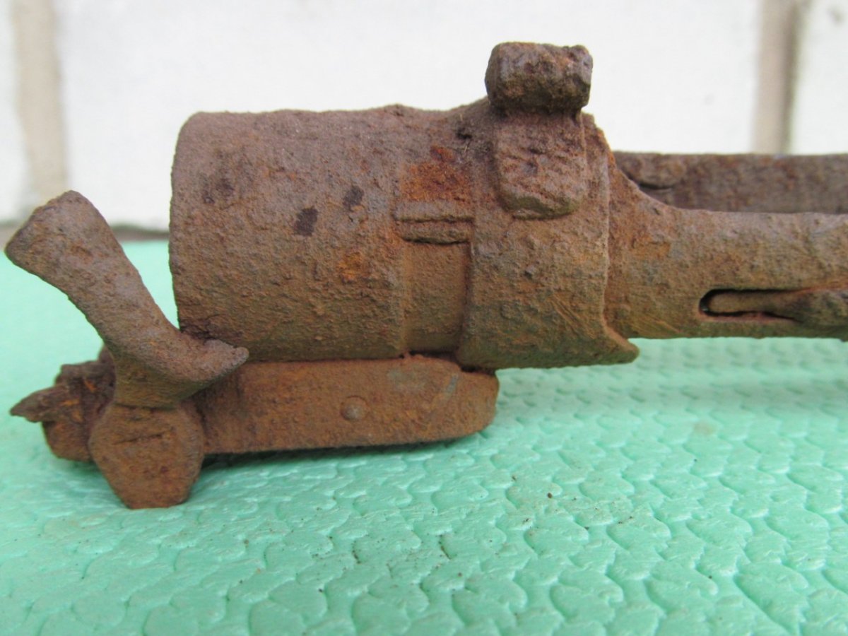

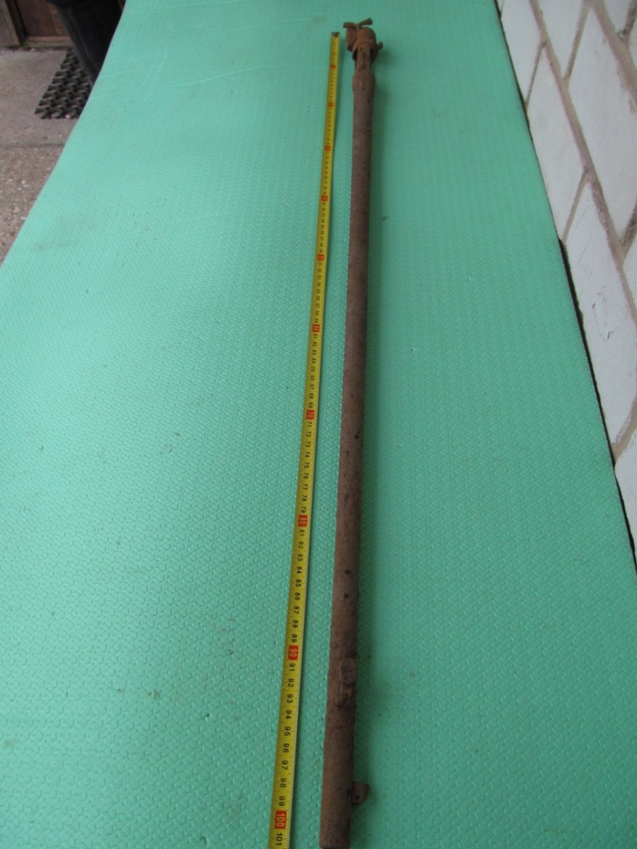

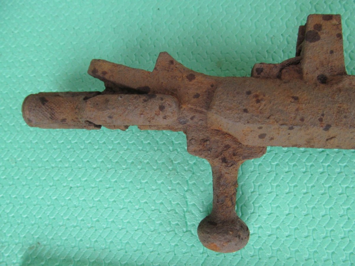

    Всім доброго дня!
    Допоможіть ідентифікувати залишки зброї.
    1. Знайдено на копі Не чищена зовсім Стан на фото
      1700 грн.

  3. Mihail Thalujnyi
    Mihail Thalujnyi Stabsfeldwebel
    73
    129
    974
    С затвором похожа на Лебель. Фото мало,да и качество фото не на высоте. С ув.

    Карпати
    Доброго вечора! З затвором гвинтівка Гра -Кропачека1874.З повагою
  6. A10A
    A10A General-leutnant
    23.969
    Київ, Україна

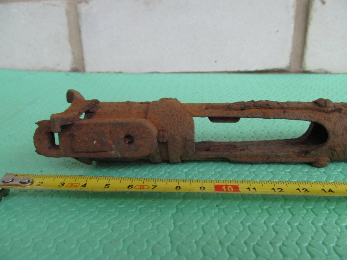

    Я так собі розумІю, що векхня - якийсь підгОн Гра під лебЕльський трУбчастий магазИн ??
    (явно не Лебель і наче не Бюмонт-Віталі o_O )

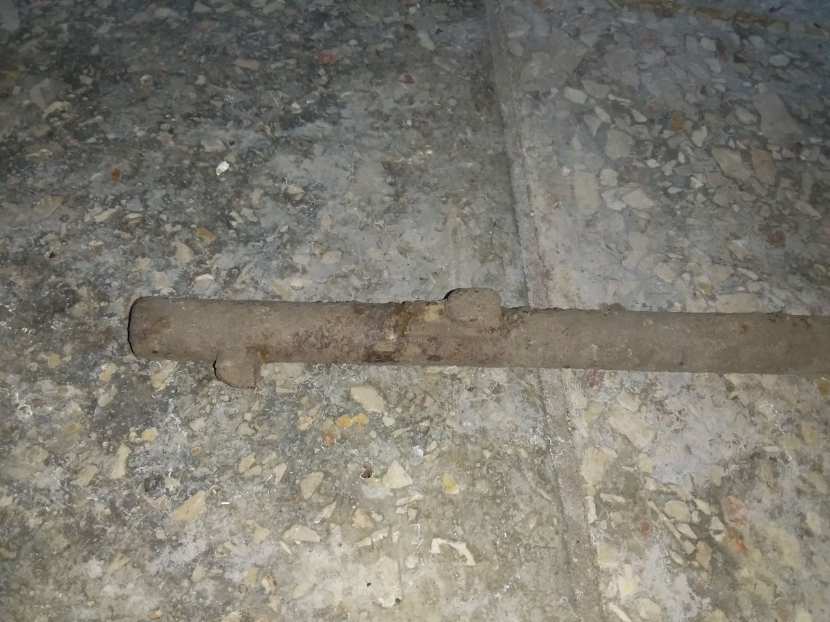

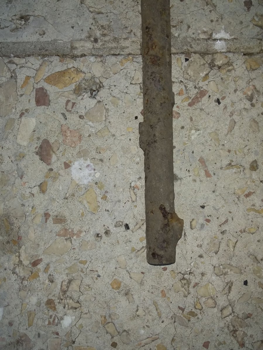

    З нИжньою - простІше - полАмана італійська Веттерлі (Віталі ? )
    бажано фоток (верхньої) побІльше, чіткіше і з різних сторін...
    :beer:

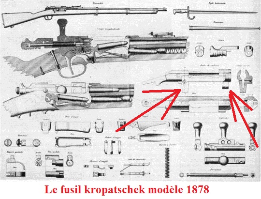

  7. A10A
    23.969
    Київ, Україна
    :smile_12:
    А Ви, почАсти, прАві - флОтська магазинна гвинтівка Кропачека Мле.1878
    З.Ы. ...у цьому випадку дорЕчно би сказати "Гра-Кропачека" (бо ресівер вже аж надто подІбний Гра), але французи тАк НЕ пишуть...

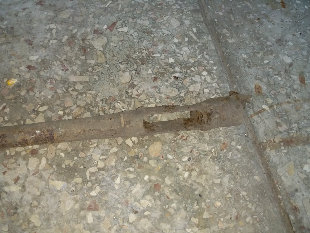

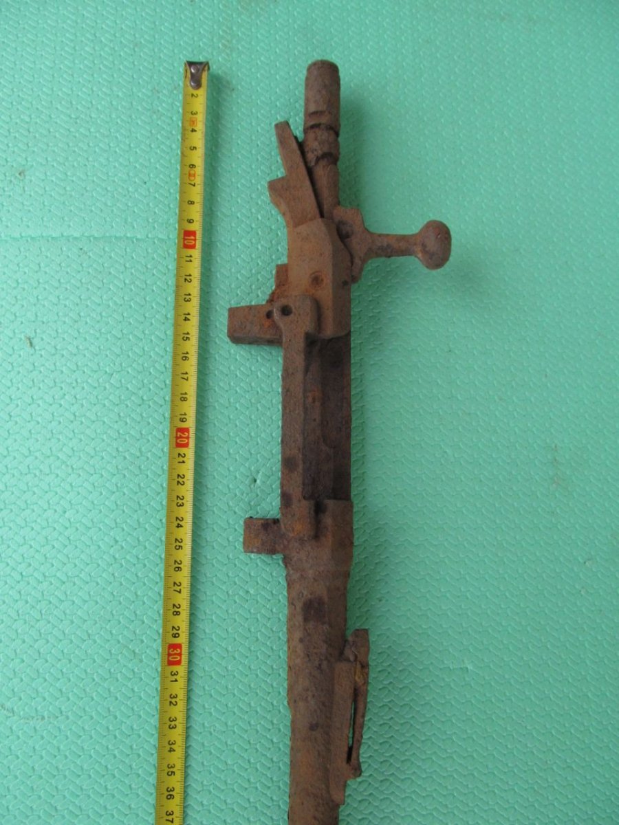

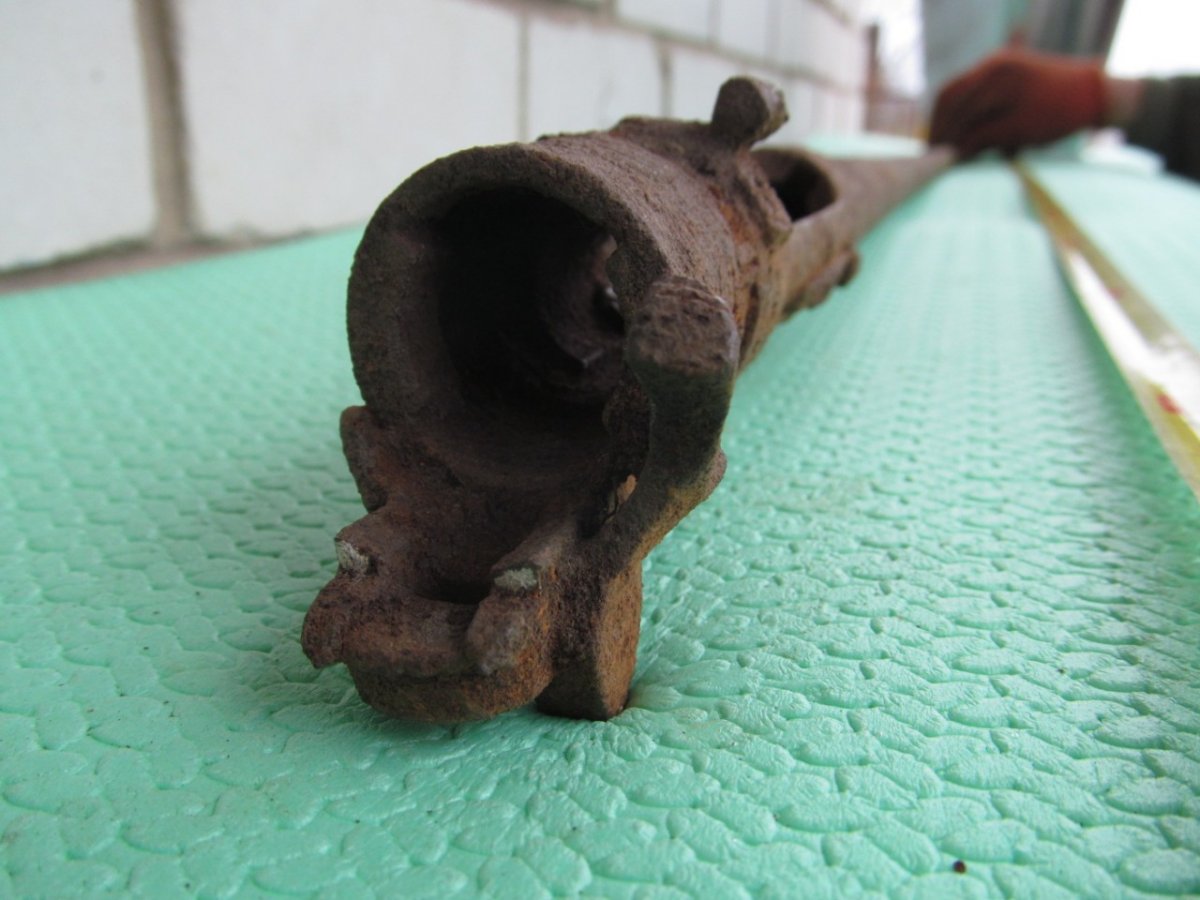

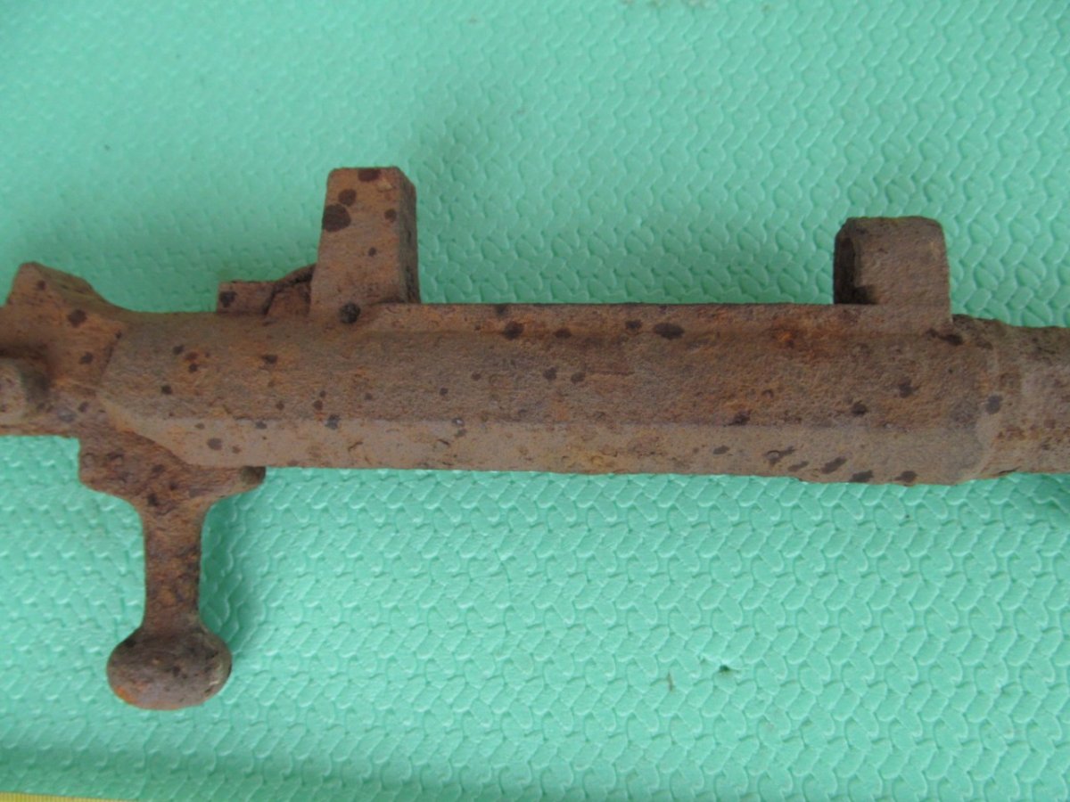

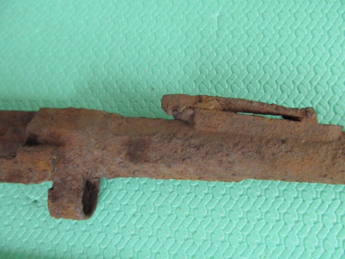

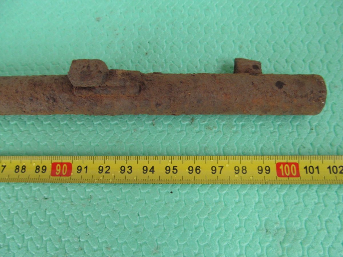

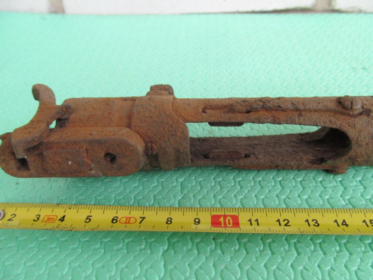

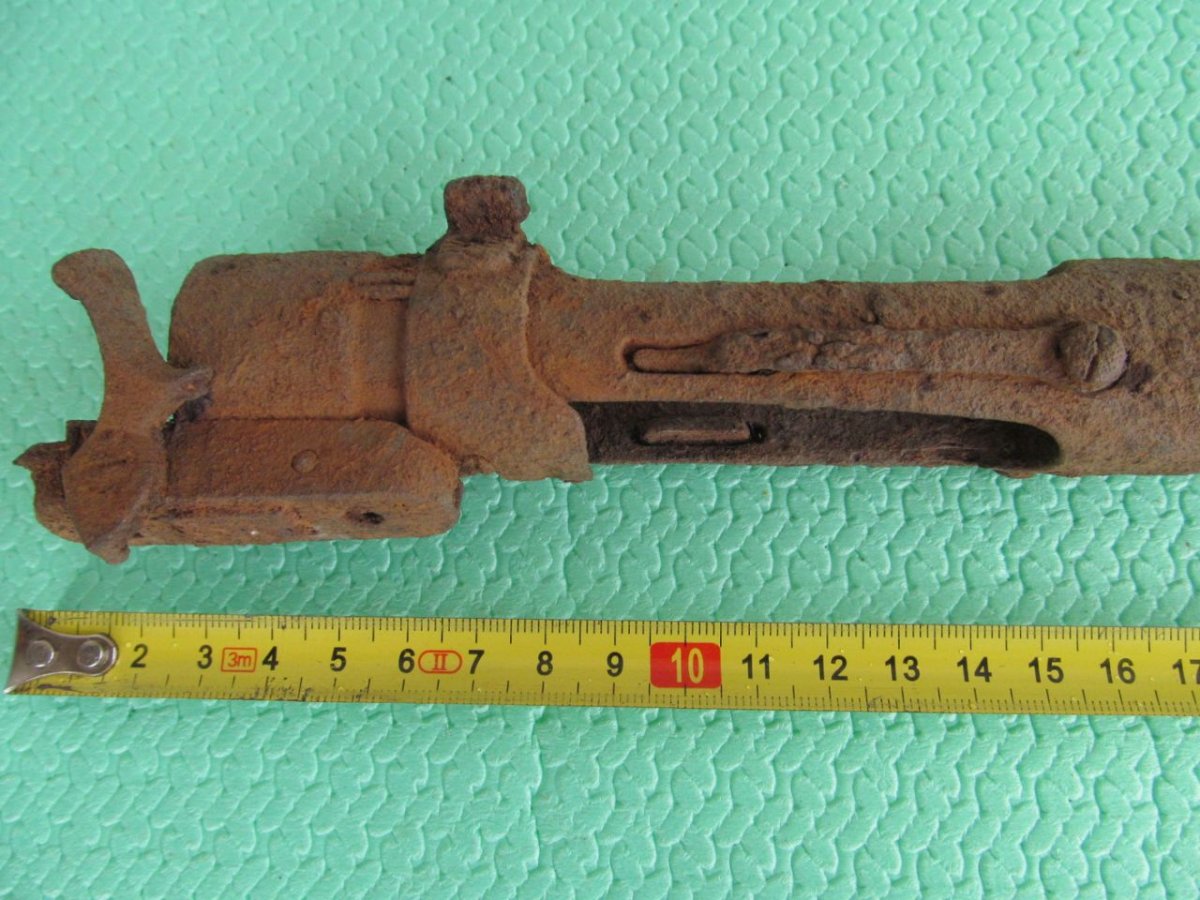

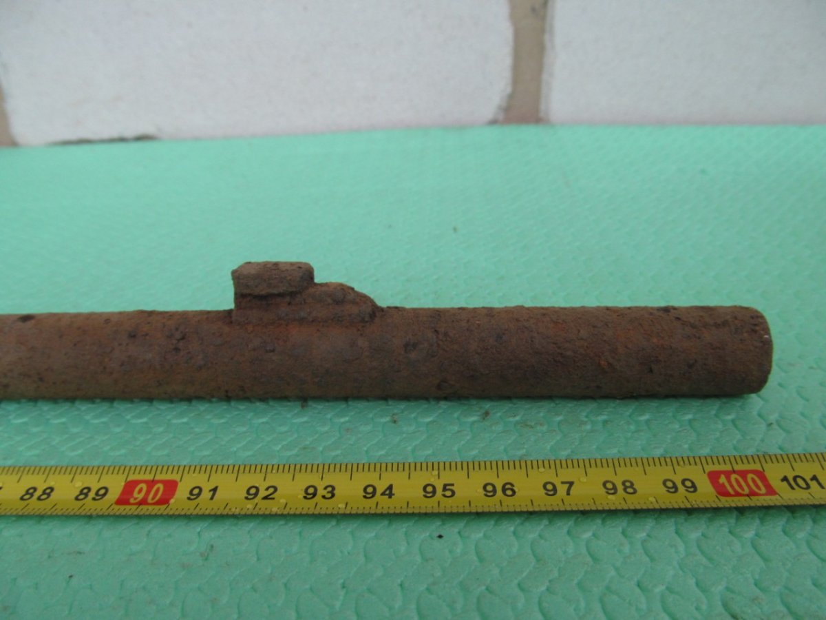

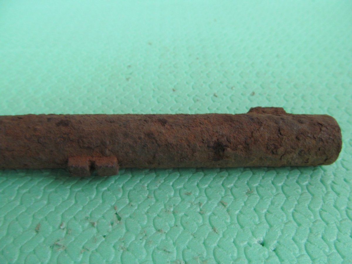

    Більш детальні фото:
    Gasser и A10A нравится это.
  10. Renji
    Renji Schütze
    31
    Ukraine

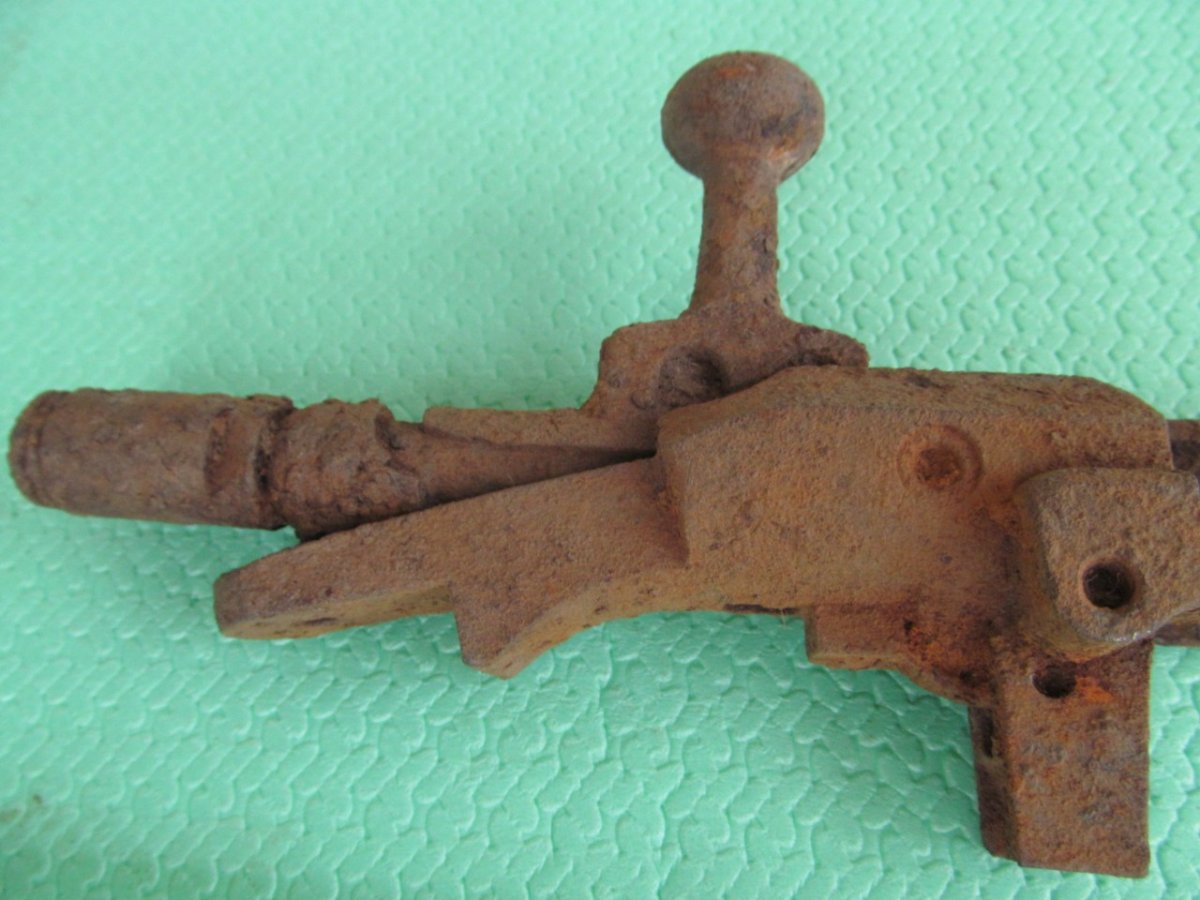

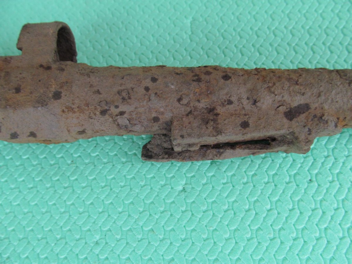

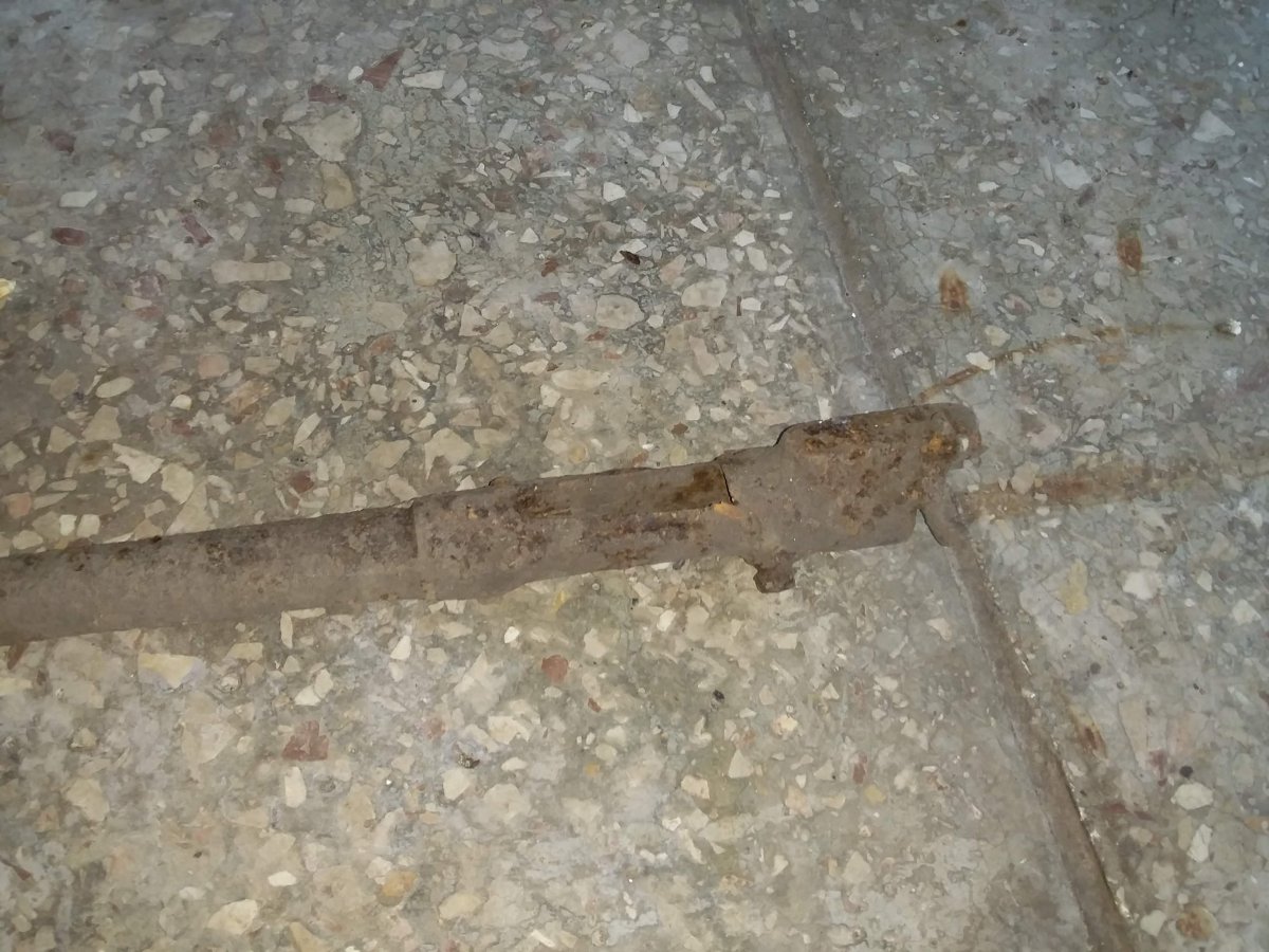

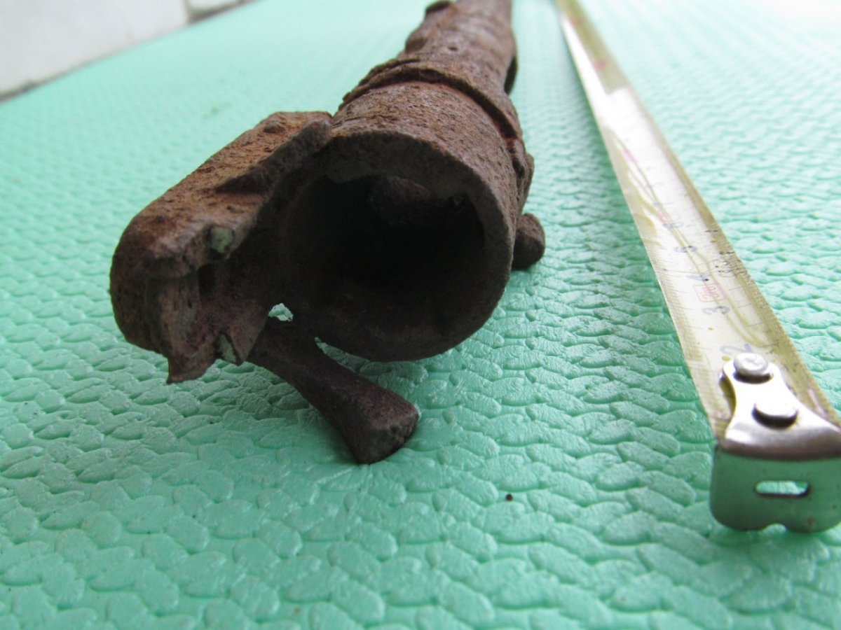

    І номер 2 без затвора:
    A10A нравится это.
  11. d_svystak
    d_svystak Stabsfeldwebel
    789
    Карпати
    Доброго дня! По гвинтівці номер 1: таку саму гвинтівку,тільки без затвору ,копану, з залишками магазину,продавав Сарацин, торги закінчені 9 травня 2016 року,ставок не було(350 гр.,бліц 850). Гвинтівка Гра-Кропачека.З повагою.

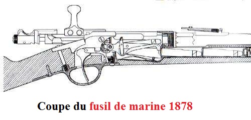

  12. A10A
    23.969
    Київ, Україна
    :smile_12:...
    Кропачека Мле.1878
    Веттерлі-Віталі 1870/78
    Gasser и Mihail Thalujnyi нравится это.

  15. A10A
    23.969
    Київ, Україна
    ...у Вас махновці у громадянську не проскакАли, чАсом ?
    У Веттерлі відломАли приклада, у Кропачека вийняли личИнку, але не змогли вийняти затвор...

  17. A10A
    23.969
    Київ, Україна
    ...наврЯд би навіть підліткам вистачило рОзуму вийняти затвора з Веттерлі, та знЯти личИнку із Кропачеківни, залИшивши усе інше на своєму місці.
    (не кАжучи за демонТаж усього іншого)
    Це робили дорослі, які (до того) мали справу із цими двома системами...

  18. Renji
    Renji Schütze
    31
    Ukraine
    Віходячи з довжини ствола 745мм, прийшов до висновку що те що з затвором було колись Гра-Кропачек зразка 1884 року.
  19. A10A
    23.969
    Київ, Україна

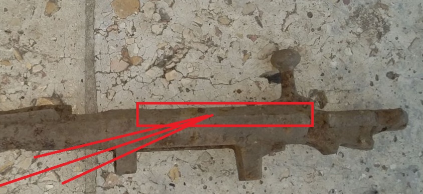

    ...звідки така інформація?
    Почухайте щіткою по металу от тут і спробуйте прочитати, що иам написано :

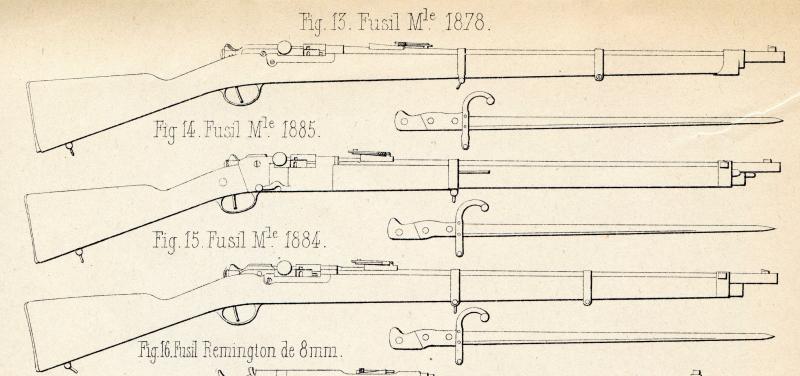

  20. Renji
    Renji Schütze
    31
    Ukraine
    На французском оружейном заводе в Шательро в 1884 г. был закончен разработкой новый образец переделочного магазинного ружья, названный Гра-Кропачек, 84. Ружье совершеннее предыдущего образца. Ствол винтовки Гра укорочен на 75 мм. Магазин тоже трубчатый подствольный, но увеличенной емкости: в магазине 8 патронов, 1 на подавателе и 1 в стволе, всего 10. Незаряженное ружье весит 4,150 кг, следовательно на 250 г легче предыдущего образца. Все остальные ружья Гра решено было переделать по образцу 1884 г. Образец 1874-1878 гг. был снят с производства.
    Піхотній варіант мав ствол 820 мм
    Продаж: https://auction.violity.com/uk/100218440-gra-kropachek-1884-nekomplekt
    A10A и Mihail Thalujnyi нравится это.
  21. A10A
    23.969
    Київ, Україна
    та, справа в тому, що Гра з його 820-ма міліметрами тут ні до чого.
    Кропачеки мали одну довжину...
    P.S. Гра не можна переробити у Кропачека, така от прИкрість....

  23. Renji
    Renji Schütze
    31
    Ukraine
    Начебто у 78-й і 84-й використовувались деталі 74-ї, тому ш "Гра", а "Кропачек" бо магазин його кнструкції.
  24. A10A
    23.969
    Київ, Україна
    Французи, вони ще тІ жаднЮги :
    В ранніх Гра більшість демалей із "Шассепо" (Chassepot mle.1866)
    томУ не дивно, що у
    "Кропачека" частина деталей від "Гра" :)
