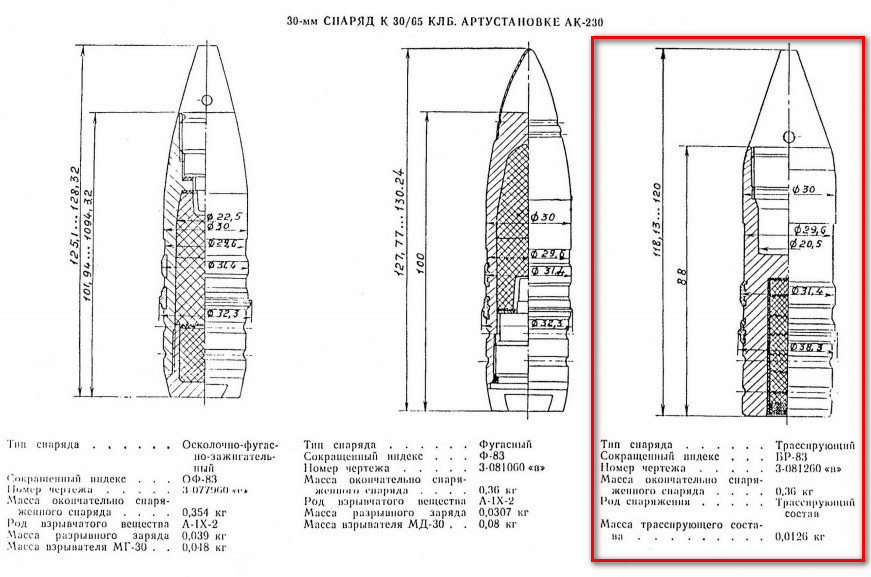

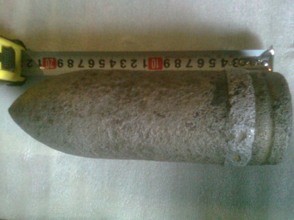

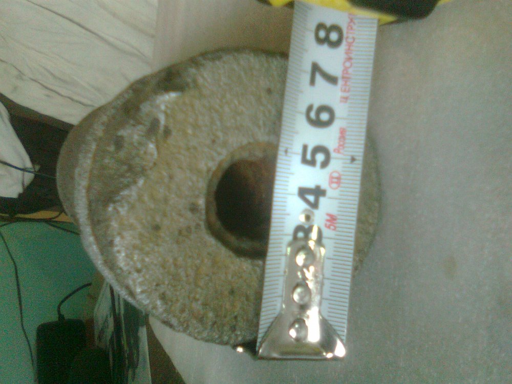

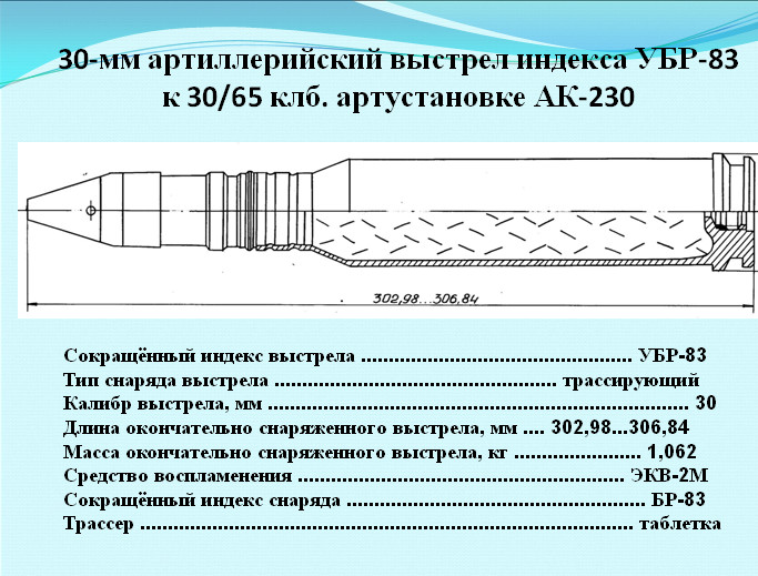

    Прошу сообщество опредилить чей бронебой :Д-75-76 мм,рост -225-230 мм,от дна до пояса -25 мм,имеет одну канелюру ,пояс -метеллокерамика . Фото0482[1].jpg Фото0481[1].jpg Второй : СССР -30 мм ,был трассер ,макушка аллюминиеваяимеет чеканку : 4 70г 383. , на корпусе чеканка убита осколком -осталась последняя буква -С .Подозреваю бронебой . Фото0483[1].jpg

    1й - 75 мм бронебой немец(а вот от какого орудия понять тяжело), с отбитым бал.колпачком.
  3. Дервиш
    Дервиш General-major
    5.428

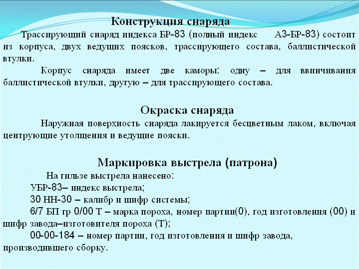

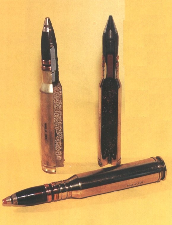

    По нижнему 30-мм... Спасибо авторам фото и скана книги

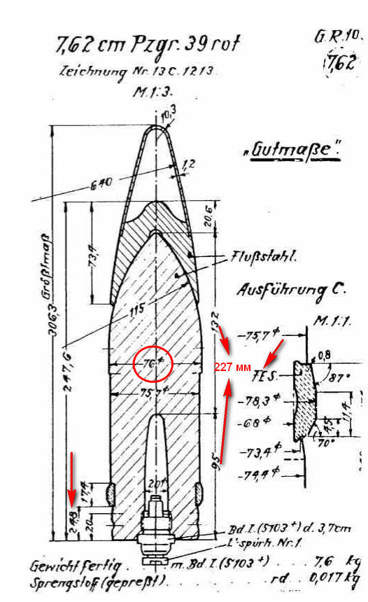

    Под условия "задачи" ТС "...Д-75-76 мм,рост -225-230 мм,от дна до пояса -25 мм,имеет одну канелюру ,пояс -метеллокерамика ...." наиболее подходит не 7,5-см бронебой, а 7,62-см брнебой. У 7,5 (со взрывателем Bd.Z. 5130+) - аналогичная длина только 207 мм. Если не прав - поправьте.
    Кощей20 подобається це.

  9. Дервиш
    5.428
    Из книги Третьякова Г.М. "Боеприпасы артиллерии. Москва-1947". Стр. 172-173
