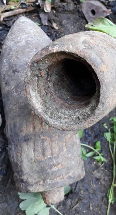

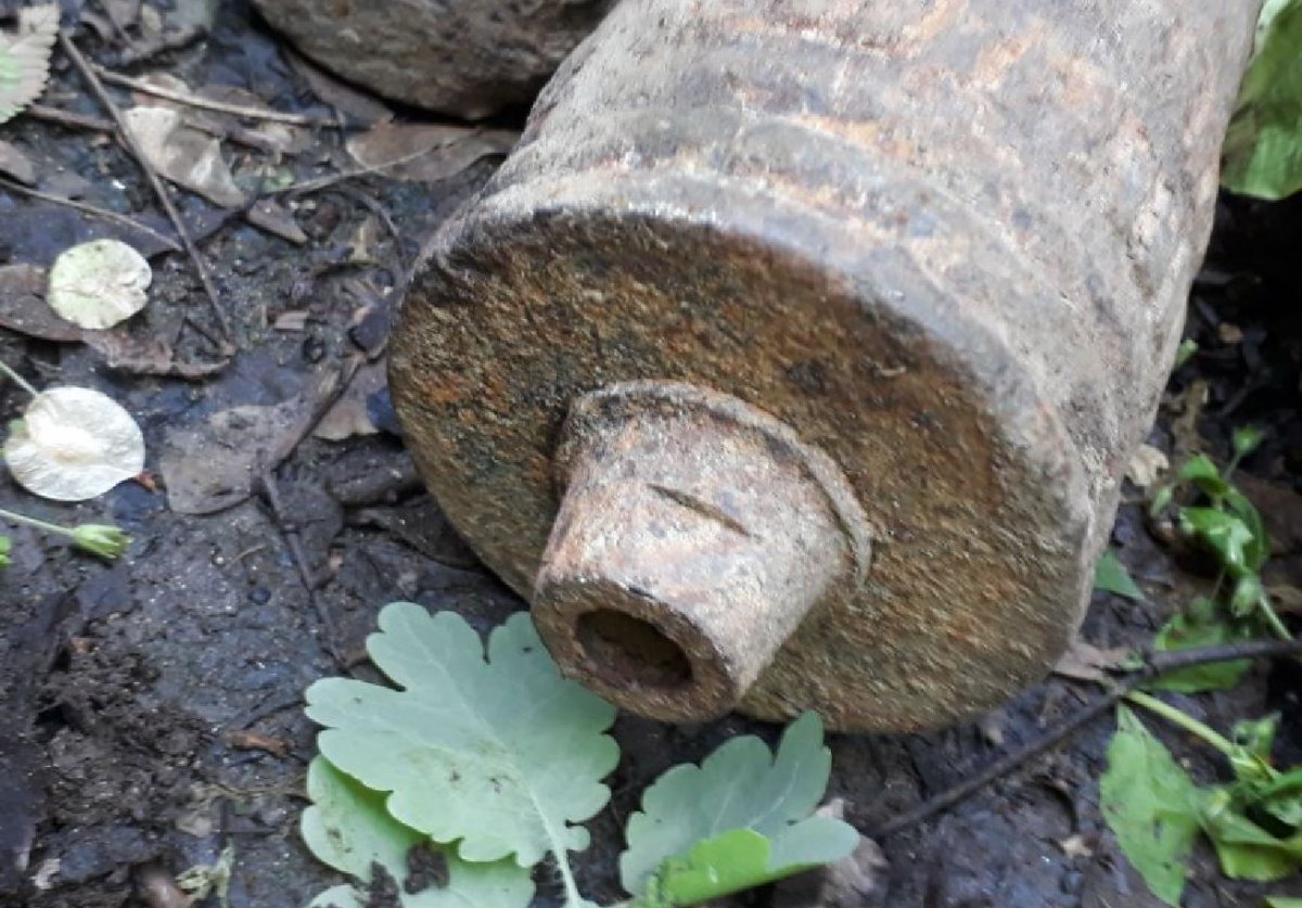

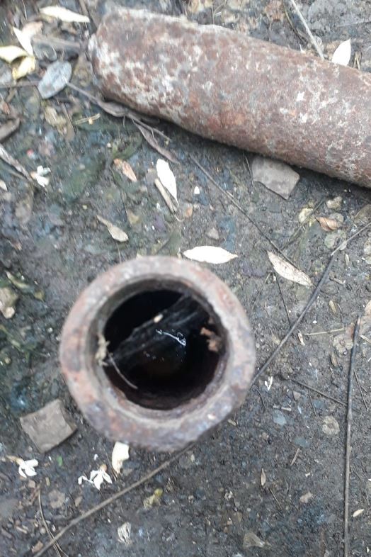

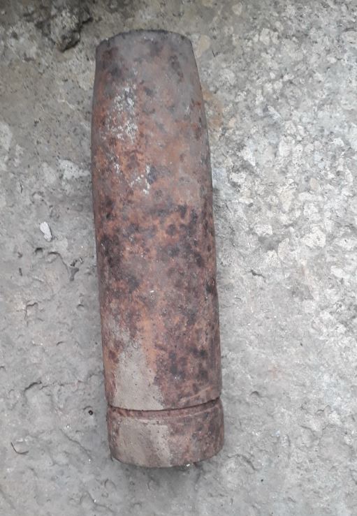

    Приветствую. Есть вопрос по двум снарядикам. От чего они и на сколько опасны. К сожалению фотки не мои-нашли снаряды случайно профаны-ничего для масштаба не поставили.
    По первому, лично мне думается что это 88мм. немец PZGR 39 с донником (bd.z - тот что с шариками), но могу ошибаться. Второй (без головы) - не могу понять.
    Главное, что снаряд с донником они успели потаскать, но это ладно, так еще и кидали на него всякое железо. ))

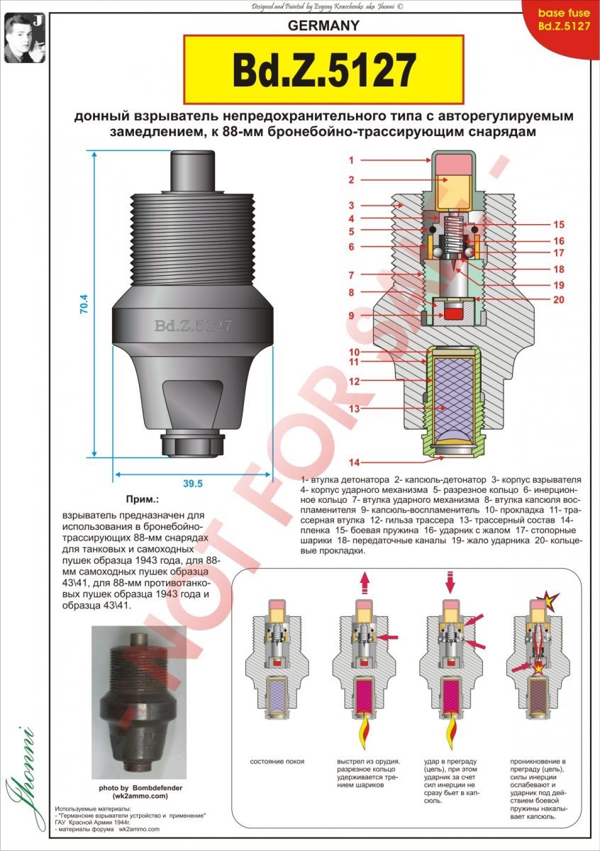

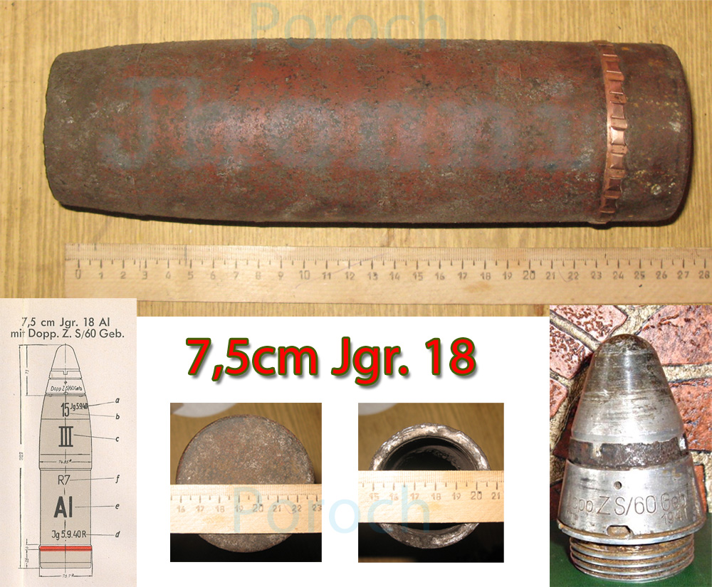

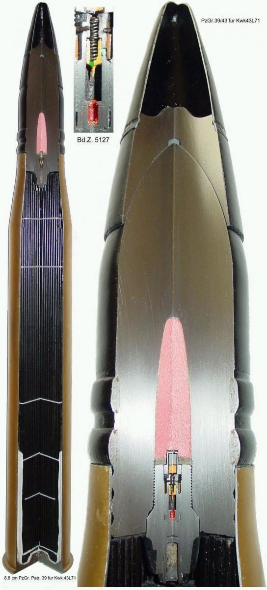

    Добрый день. Видится "второй без головы" - это корпус ОФ к 7,5cm le. I.G.18 (75-мм лёгкое пехотное орудие обр.18). А "первый", да - 8,8-см бронебой Pzgr.39 с донником Bd.Z. 5127 ("тот, что с шариками").

    Спасибо Дервиш)) 88 мм бронебой интересный, но с Bd.Z. 5127 связываться не буду)) Боюсь его, однако)). Нехай в болоте топят...
