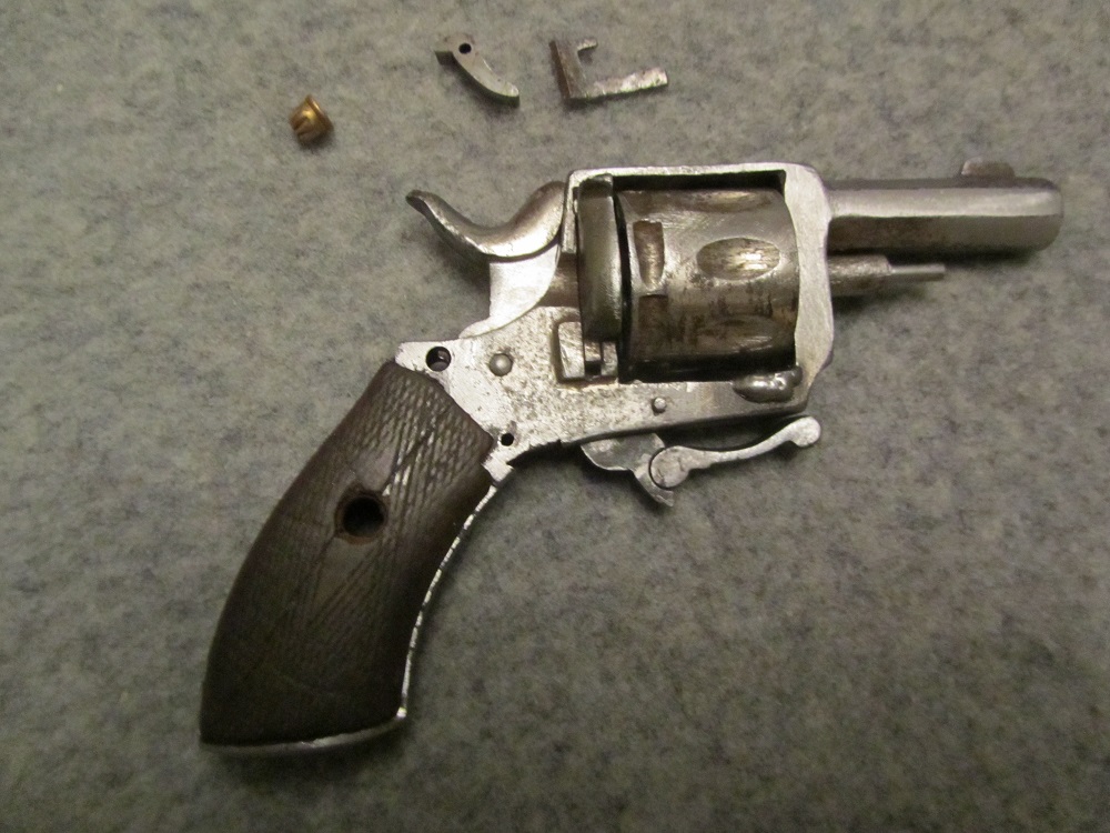

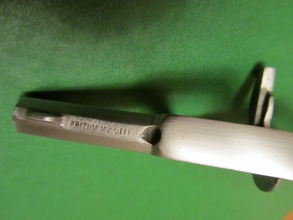

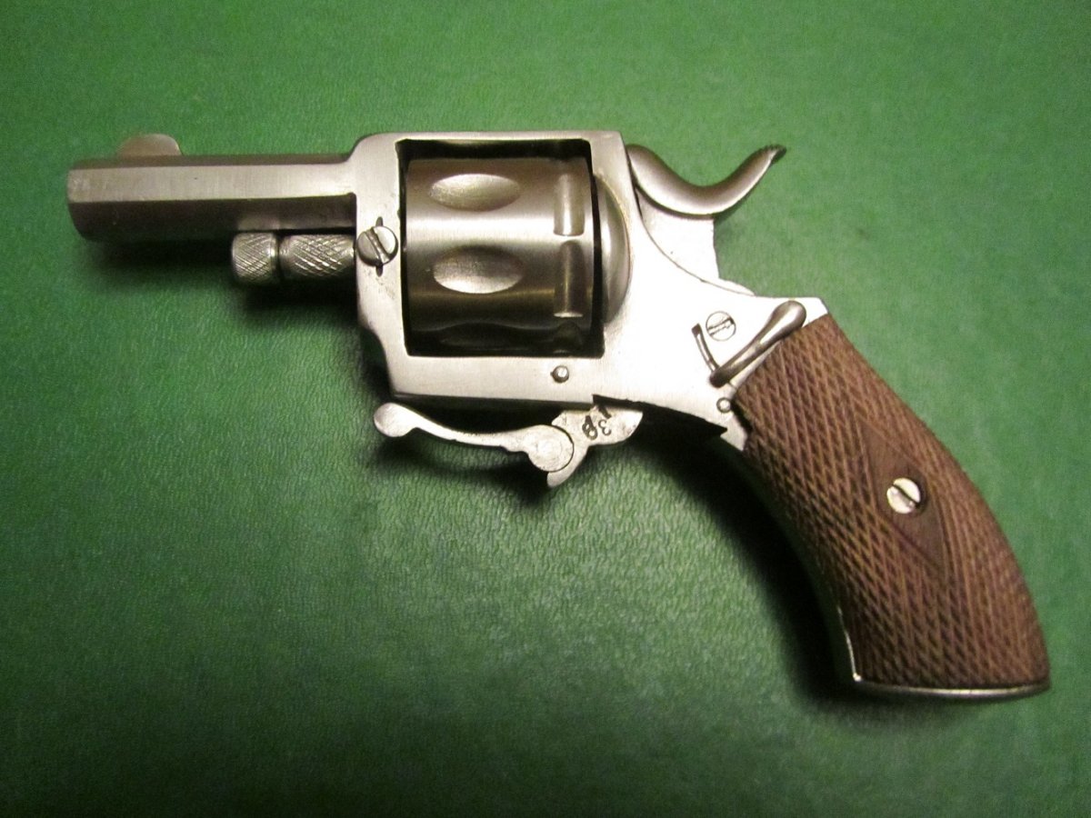

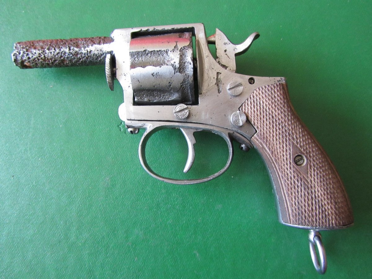

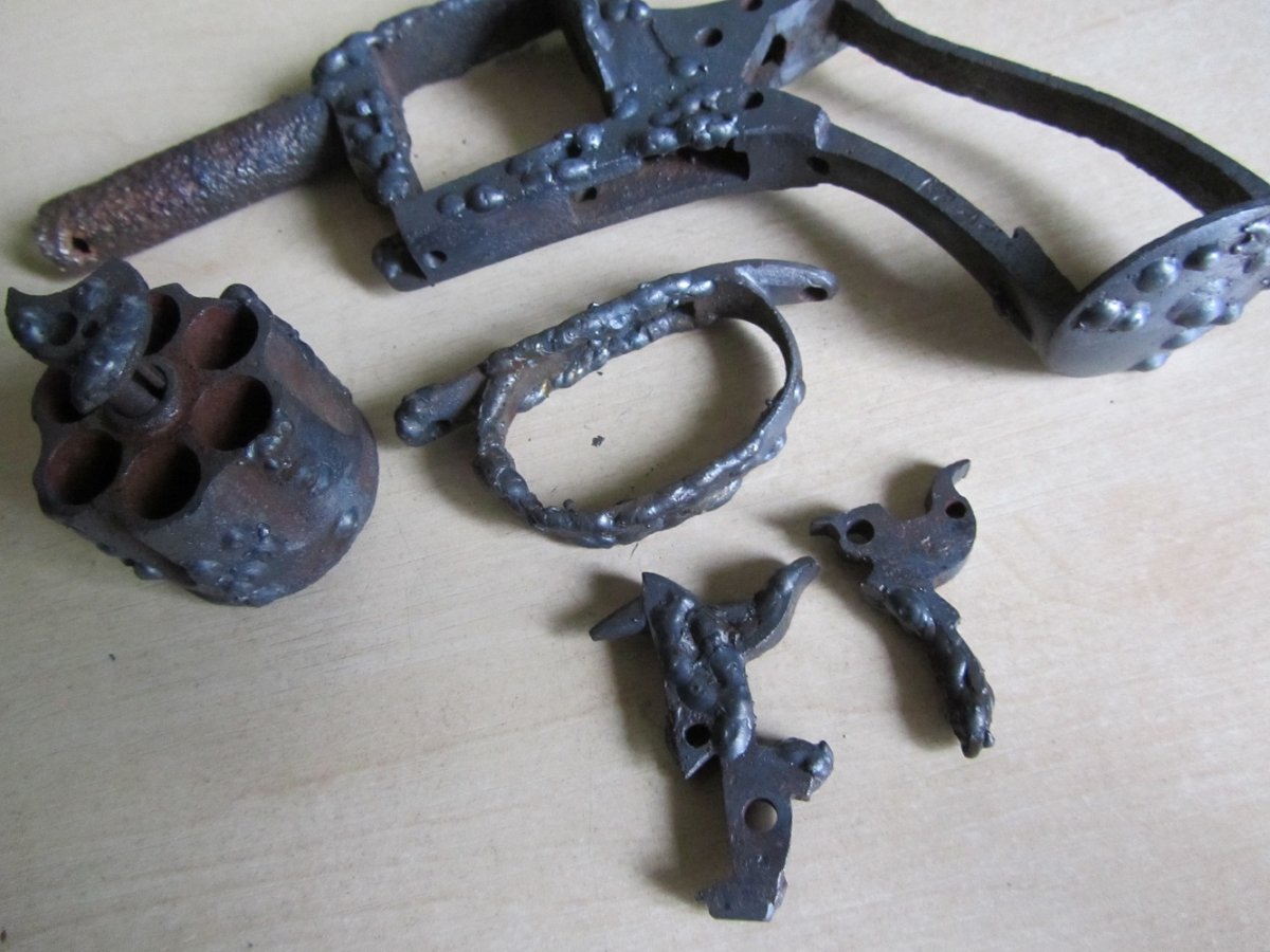

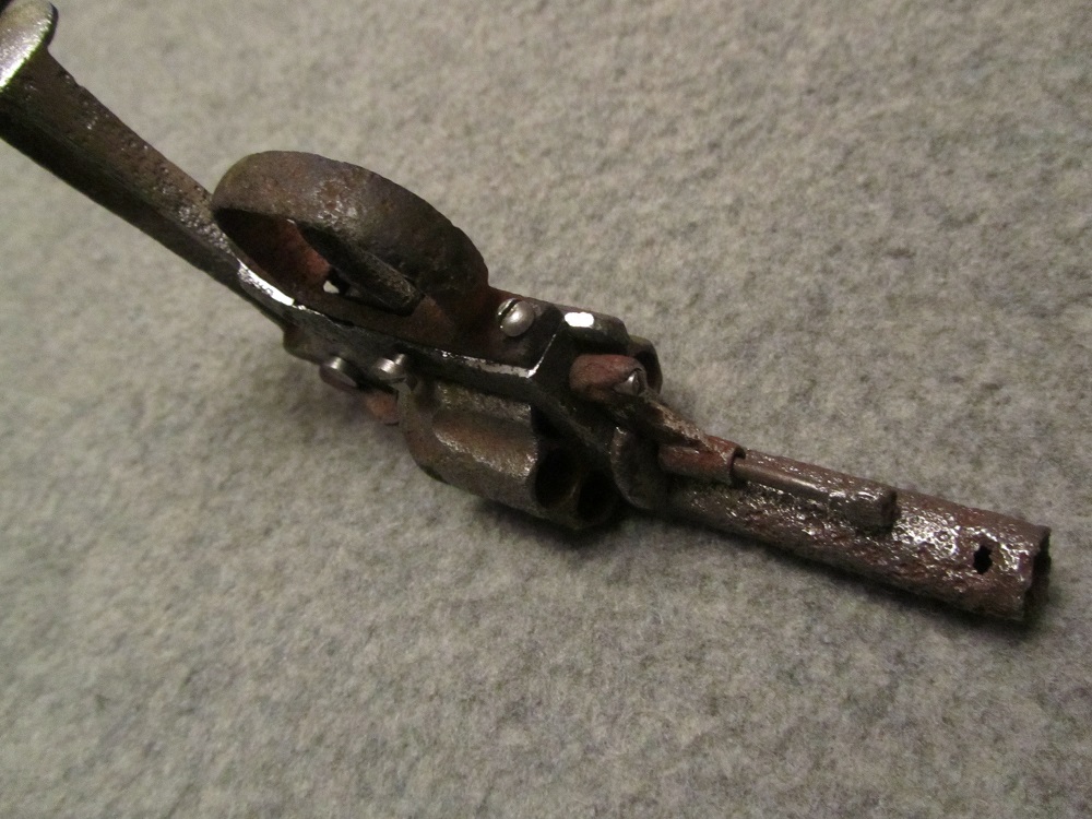

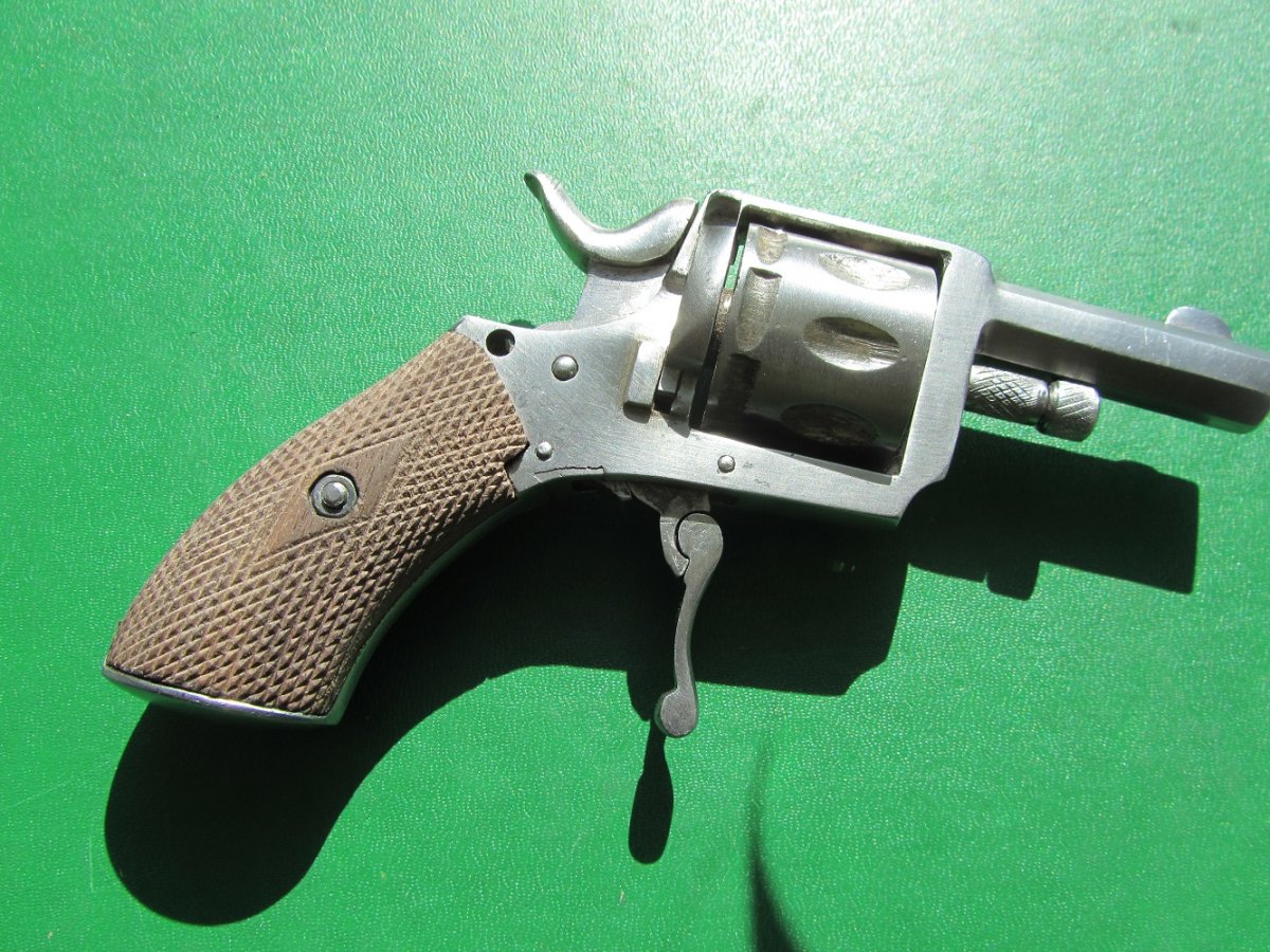

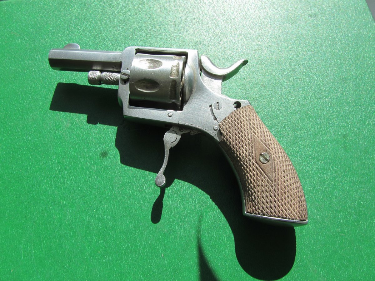

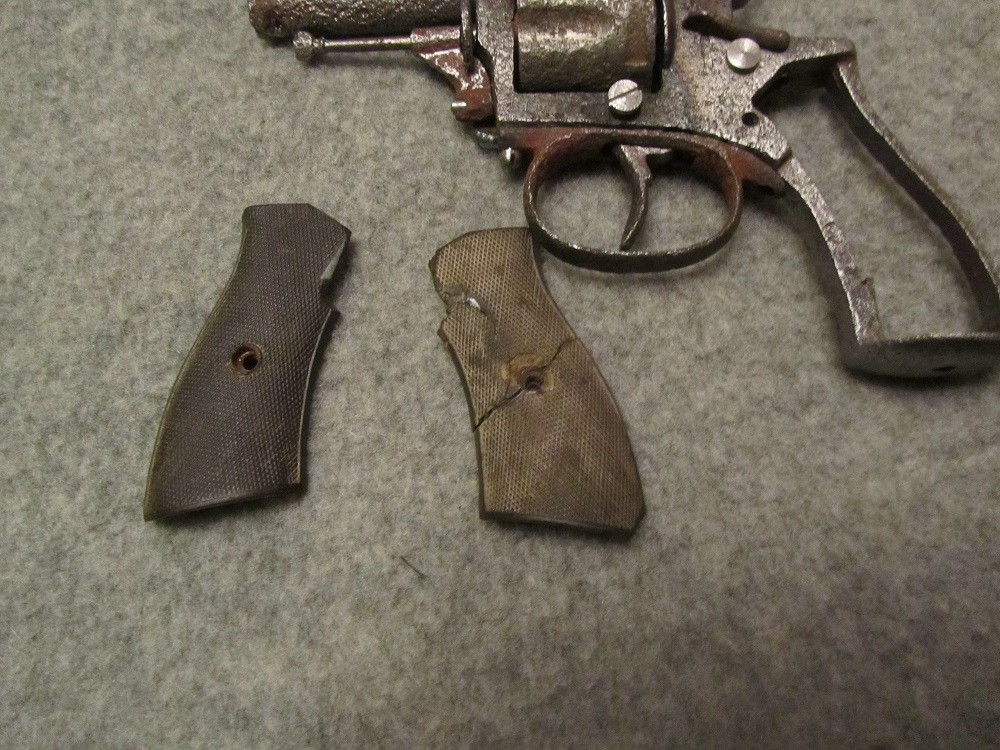

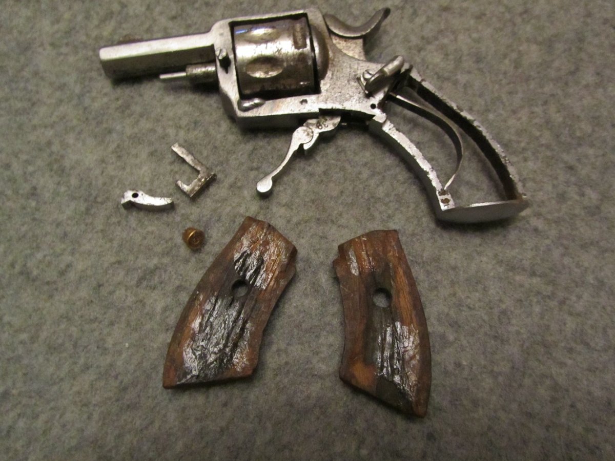

    Один стартовый FRITUM MK VII даже в очень неплохом состоянии с исключением нехватки плоской V образной пружыны спуска (уже смастeрил) и шомпола для извлечения стреляных гильз.Накладки розумеется пригодны только как образец.

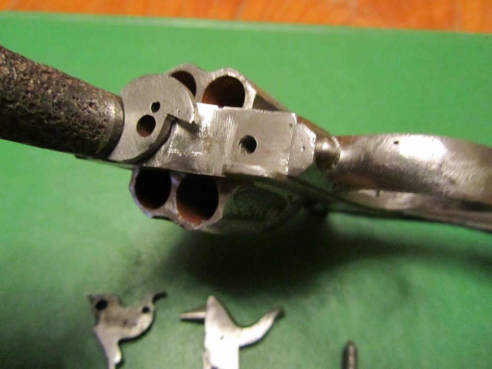

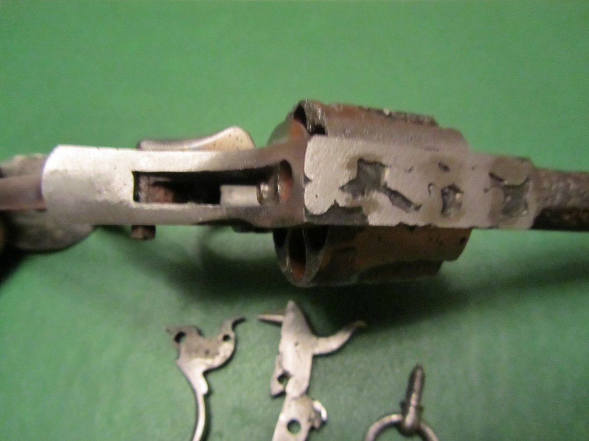

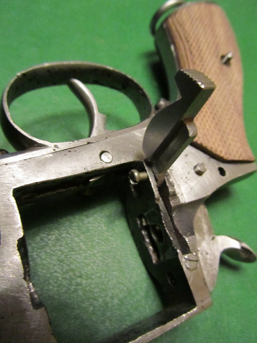

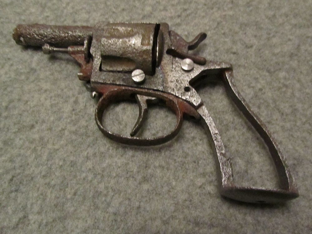

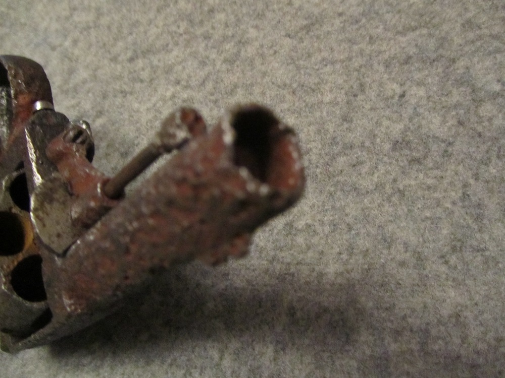

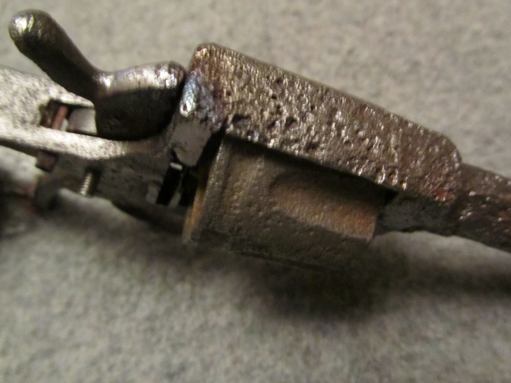

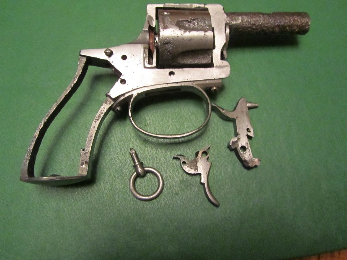

    Другой же изрядно поржавевшый с недостачей пружын спуска,курка,рычажка поворота барабана. Невыжыл также ни один болт (M 3,5 mm) и еще в придачу нету откидной в право дверки для зарадки. Накладки думается надо будет изгатовлять новые. Eсть задумка пустить под шумовой патрон.
    blemon, valerka, Rastaarheolog та 10 іншим подобається це.

  4. Helmut Hesler
    Helmut Hesler Leutnant
    1.216
    LITHUANIA

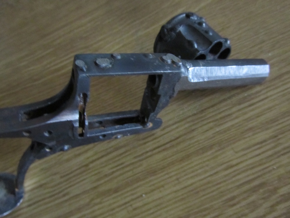

    Отшлифовал корпус

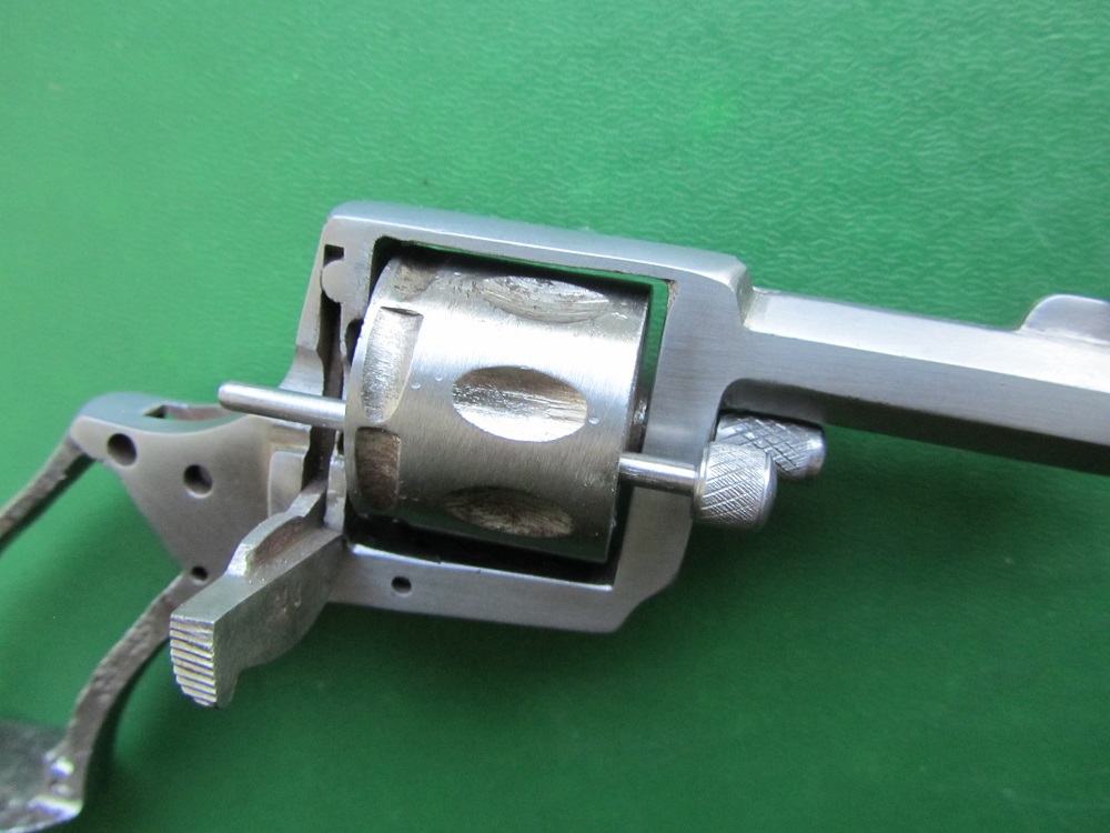

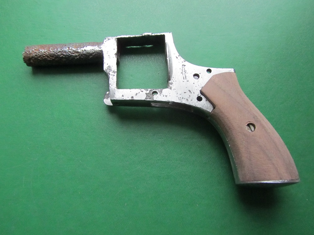

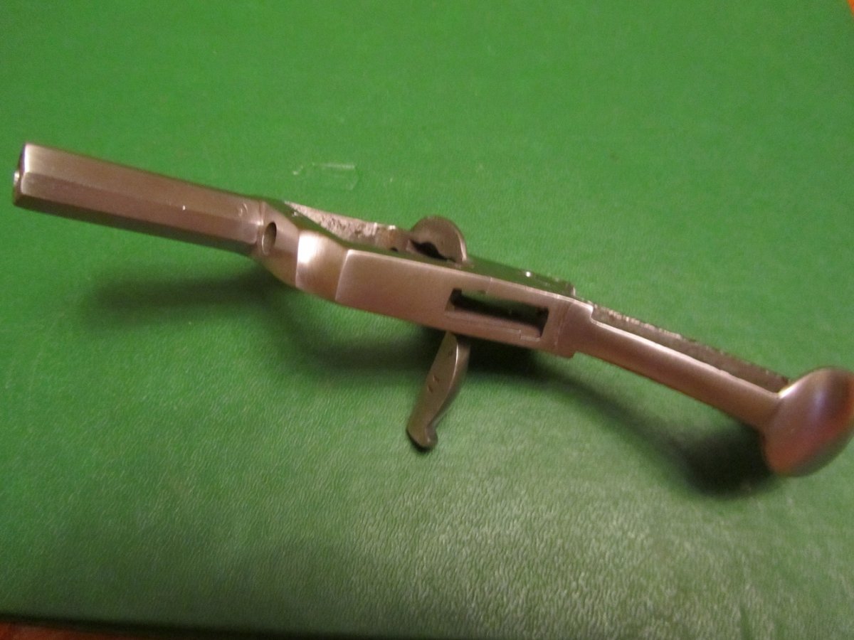

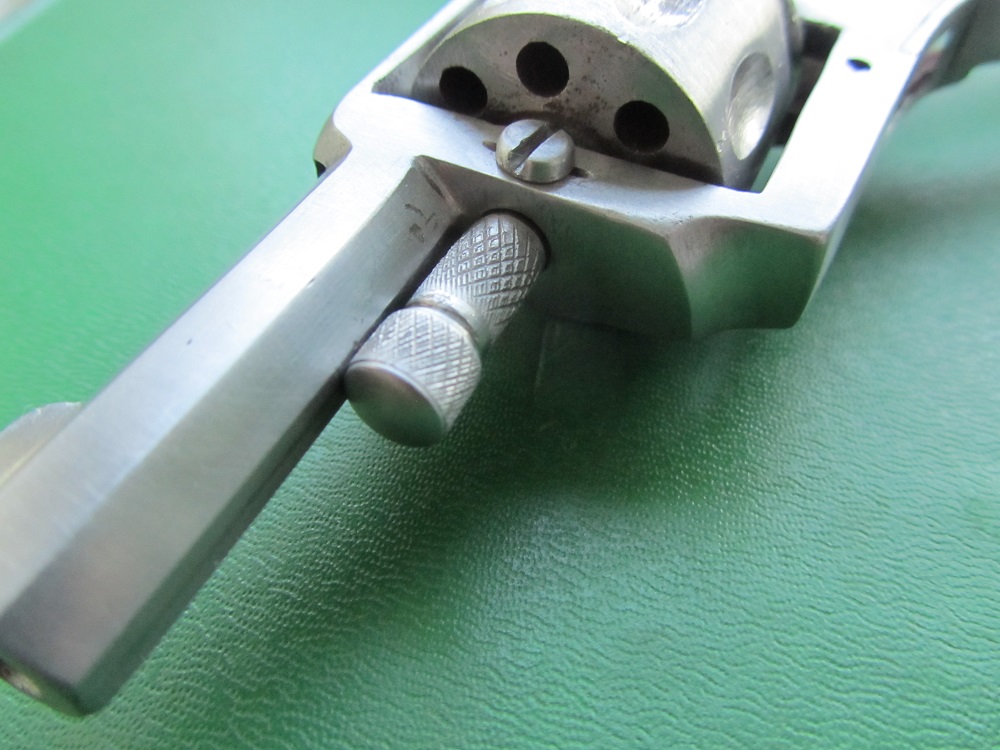

    Сделал стопорный винт оси барабана(освежыл накат) и также шомпол. Выровнил кромку рамки под барабаном ( была ступенька). Заварил и шлифонул.
    blemon, valerka, Andrew4145 та 16 іншим подобається це.
  6. Helmut Hesler
    1.216
    LITHUANIA

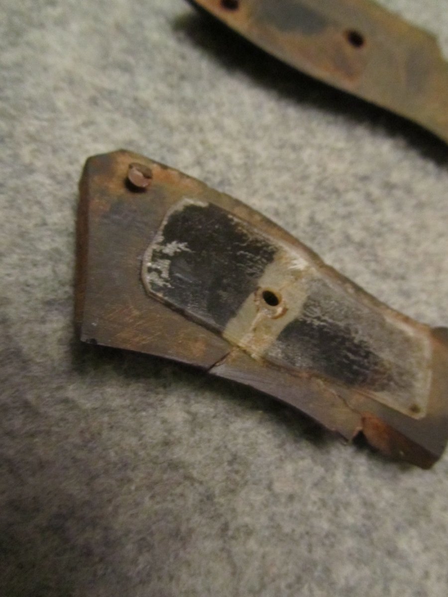

    Накладки. У левой трохи неудалась насечька.

  8. Helmut Hesler
    1.216
    LITHUANIA
    Накладки
    blemon, valerka, Andrew4145 та 11 іншим подобається це.

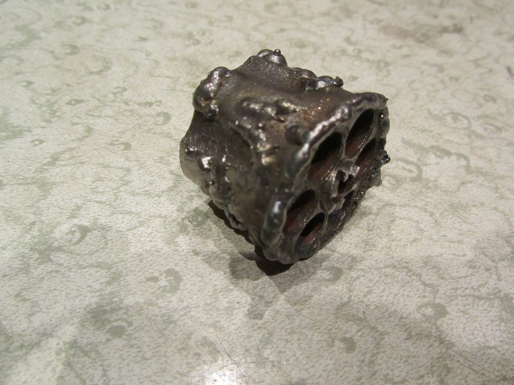

  9. Helmut Hesler
    1.216
    LITHUANIA

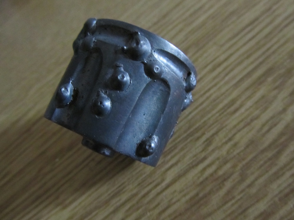

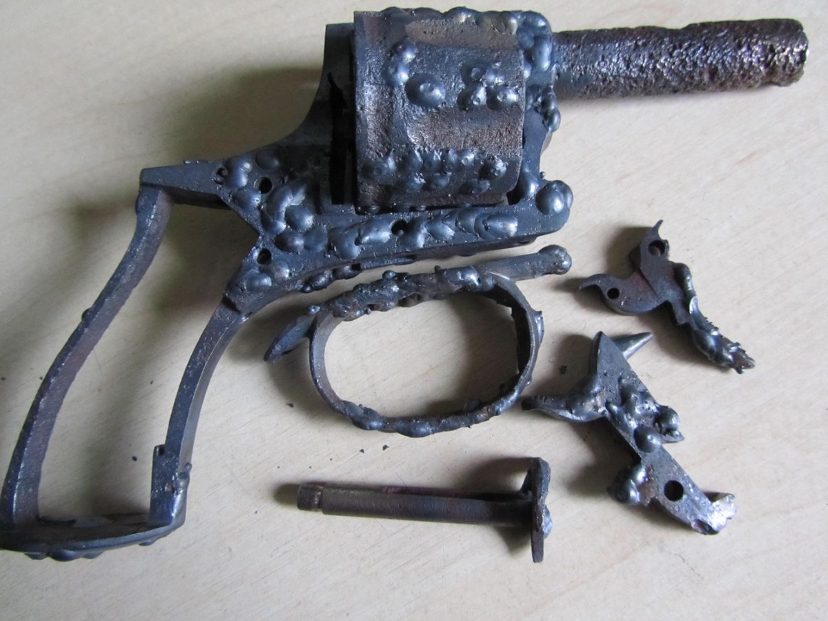

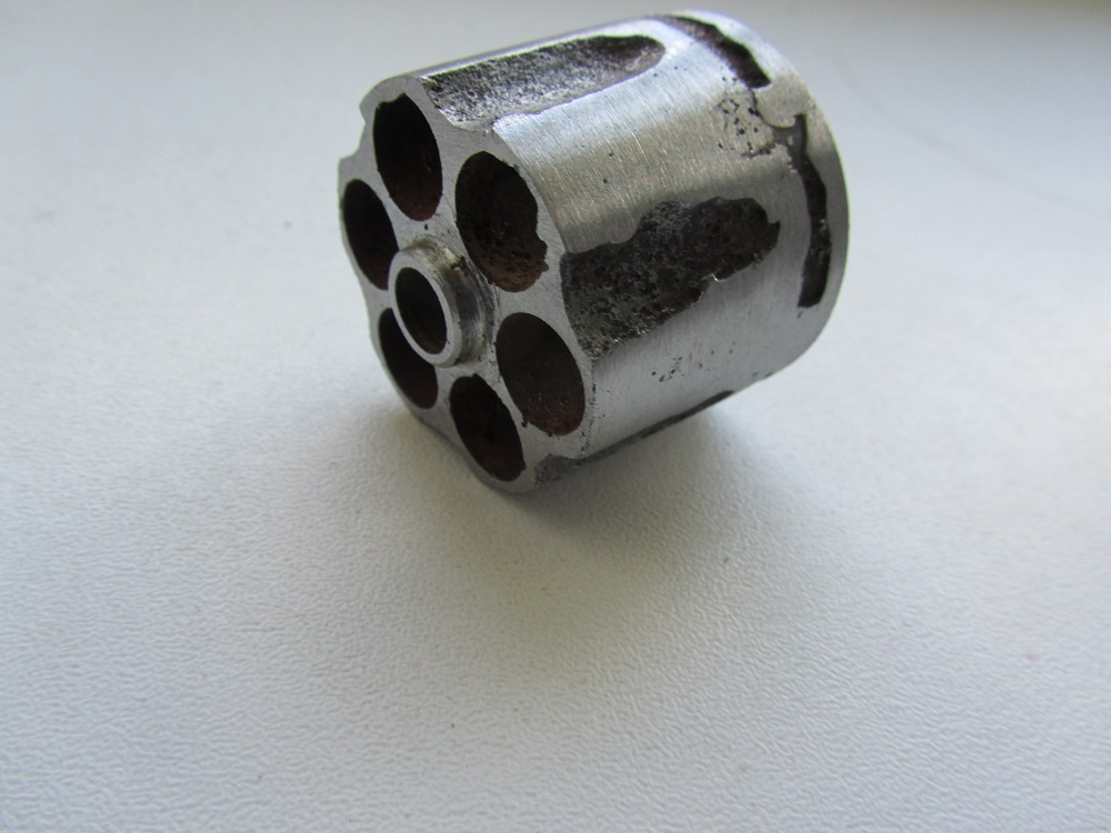

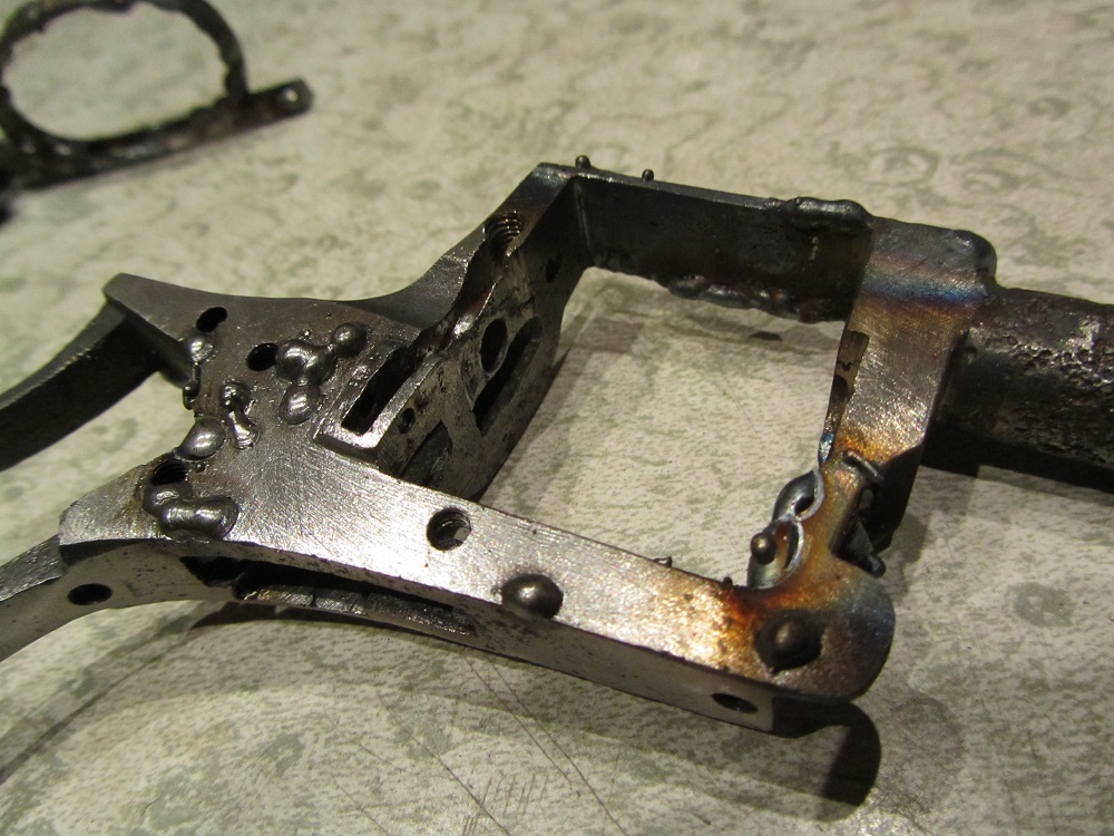

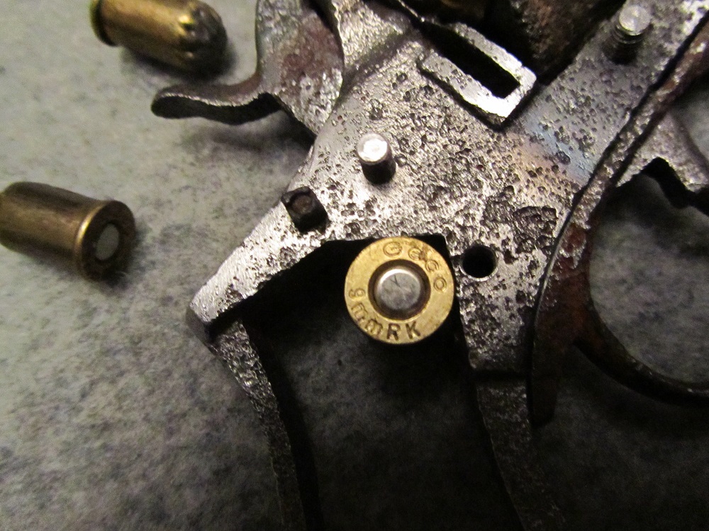

    Проварил самые большые ямы и то не везде.
    blemon, valerka, Andrew4145 та 12 іншим подобається це.

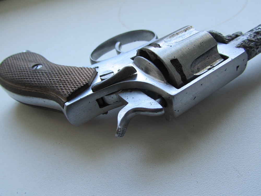

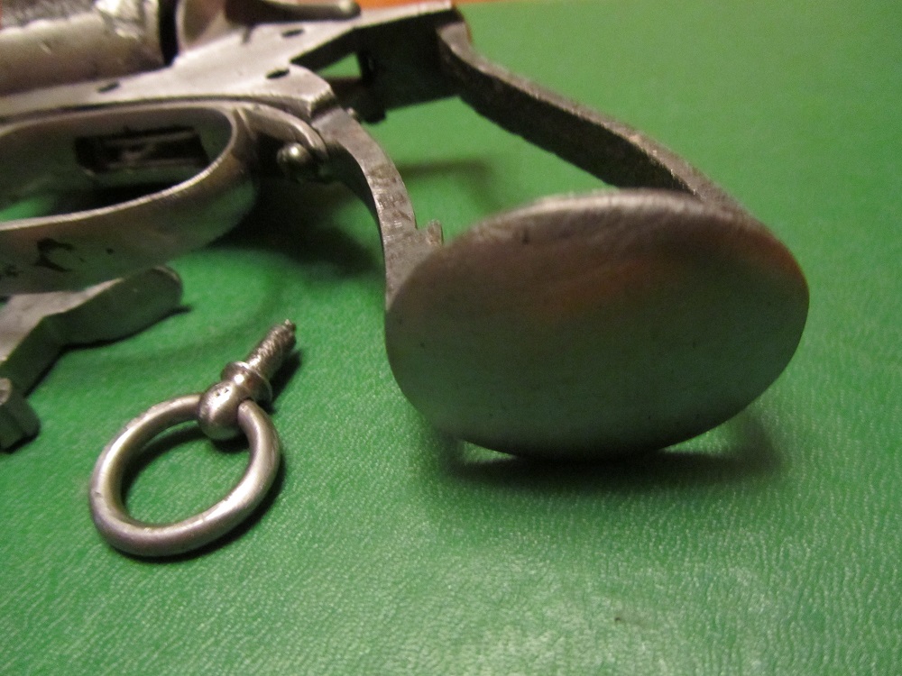

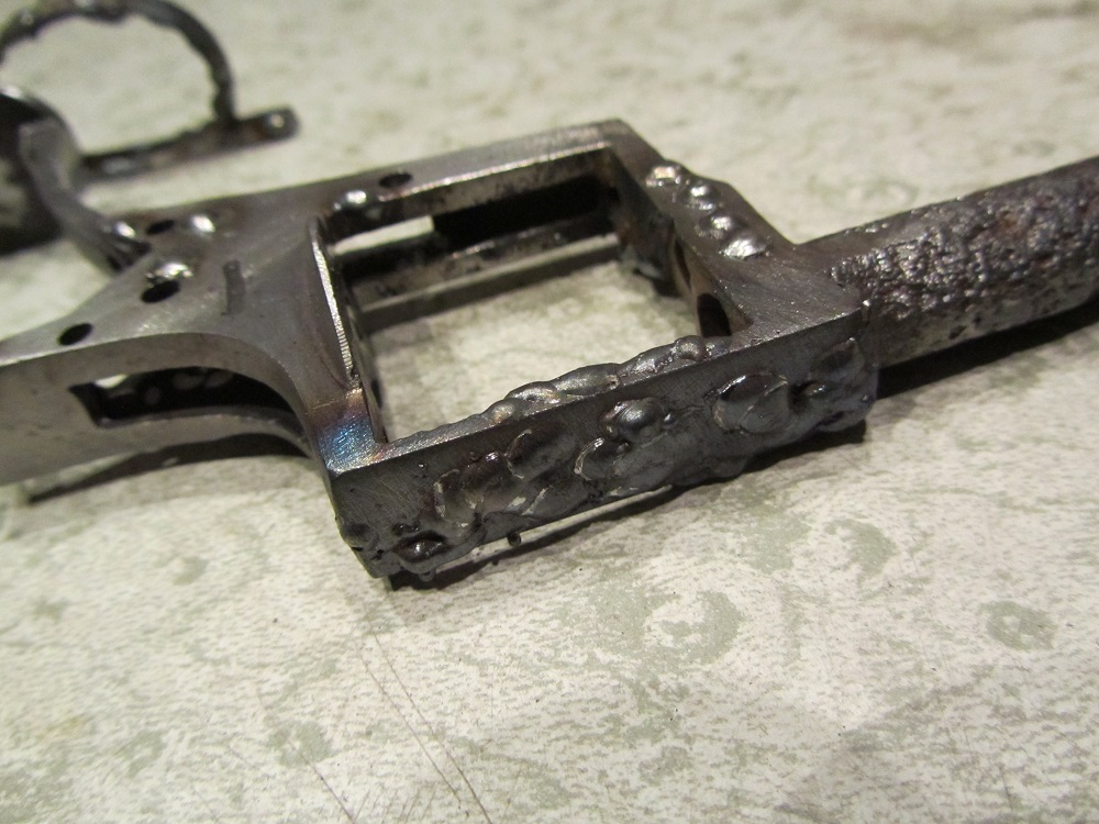

    Апосля шлифовки. Думаю, что варить придется еще несколько раз.
    Согнул и посадил петельку для ремешка.

  12. Helmut Hesler
    1.216
    LITHUANIA
    Сделал дверку, пружыну и болтик ее крепления.
    valerka, Andrew4145, Rastaarheolog та 11 іншим подобається це.
  13. Helmut Hesler
    1.216
    LITHUANIA
    Проварил еще раз.

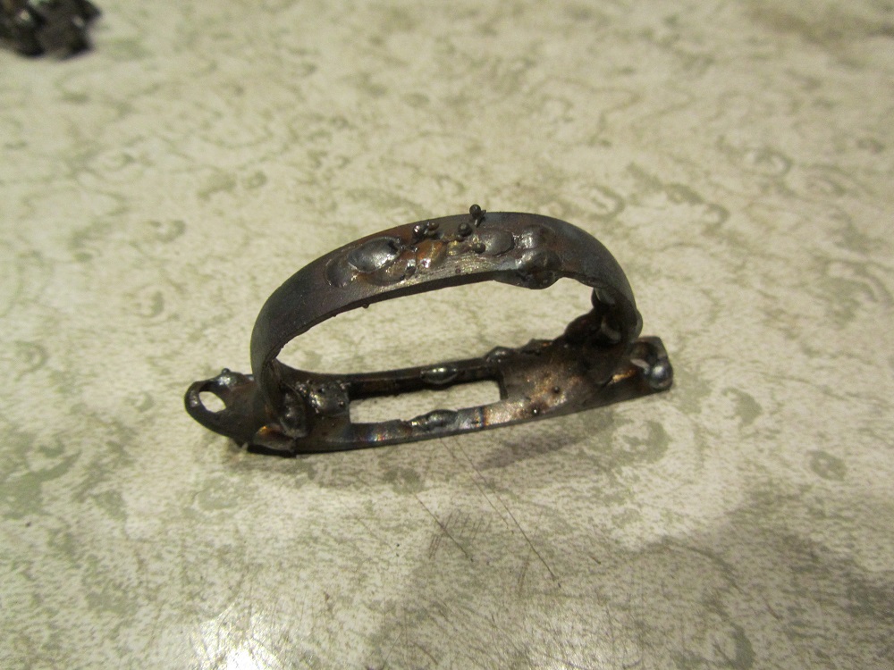

  14. Helmut Hesler
    1.216
    LITHUANIA

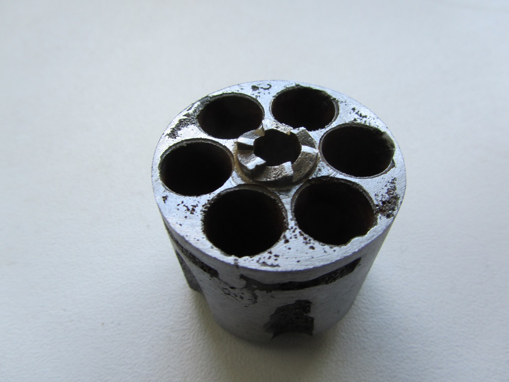

    После шлифовки

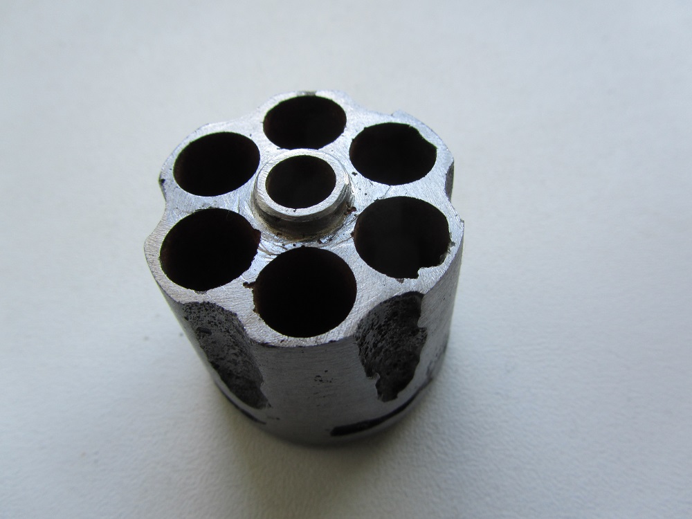

    1. Барабан
    blemon, valerka, Andrew4145 та 10 іншим подобається це.

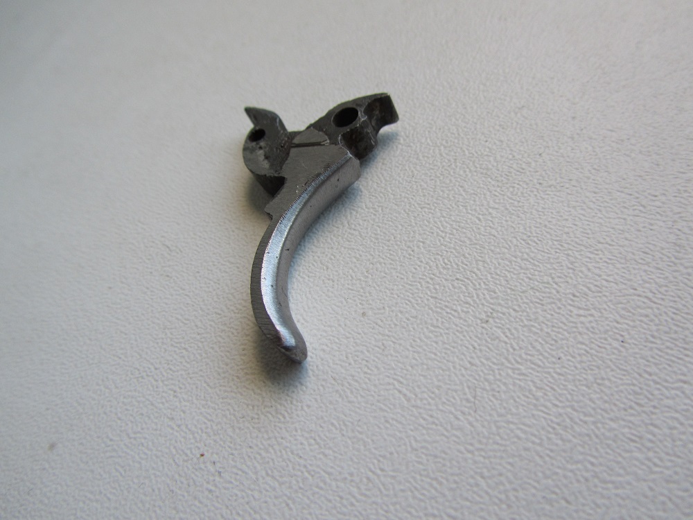

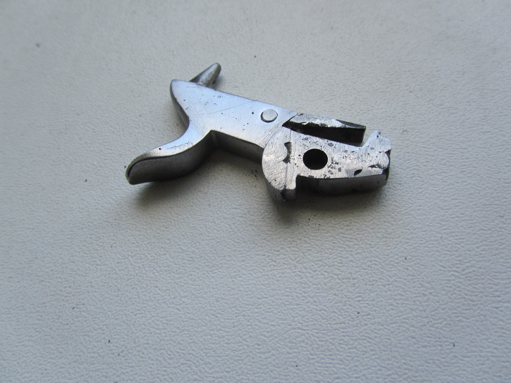

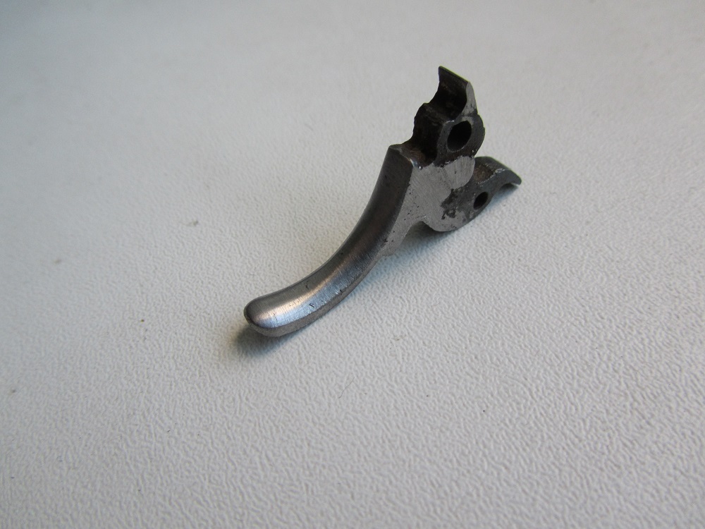

    2. Спусковой крючек
    blemon, valerka, Andrew4145 та 9 іншим подобається це.
  16. Helmut Hesler
    1.216

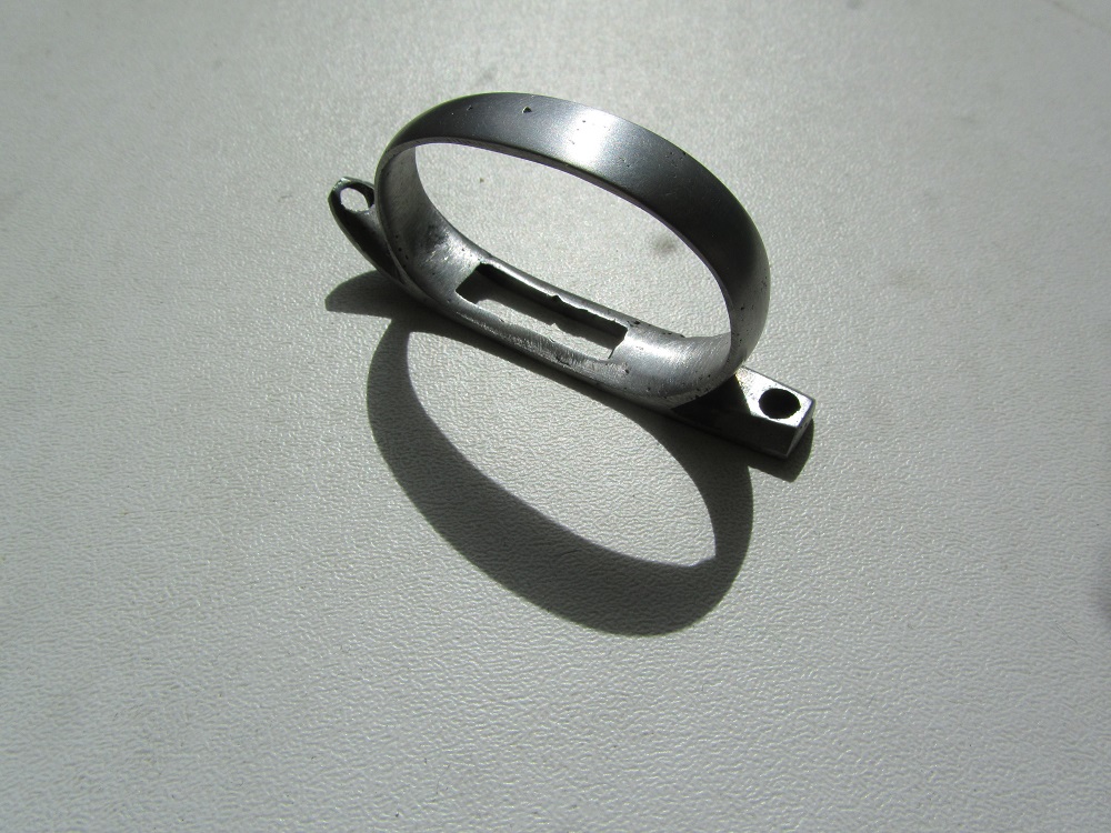

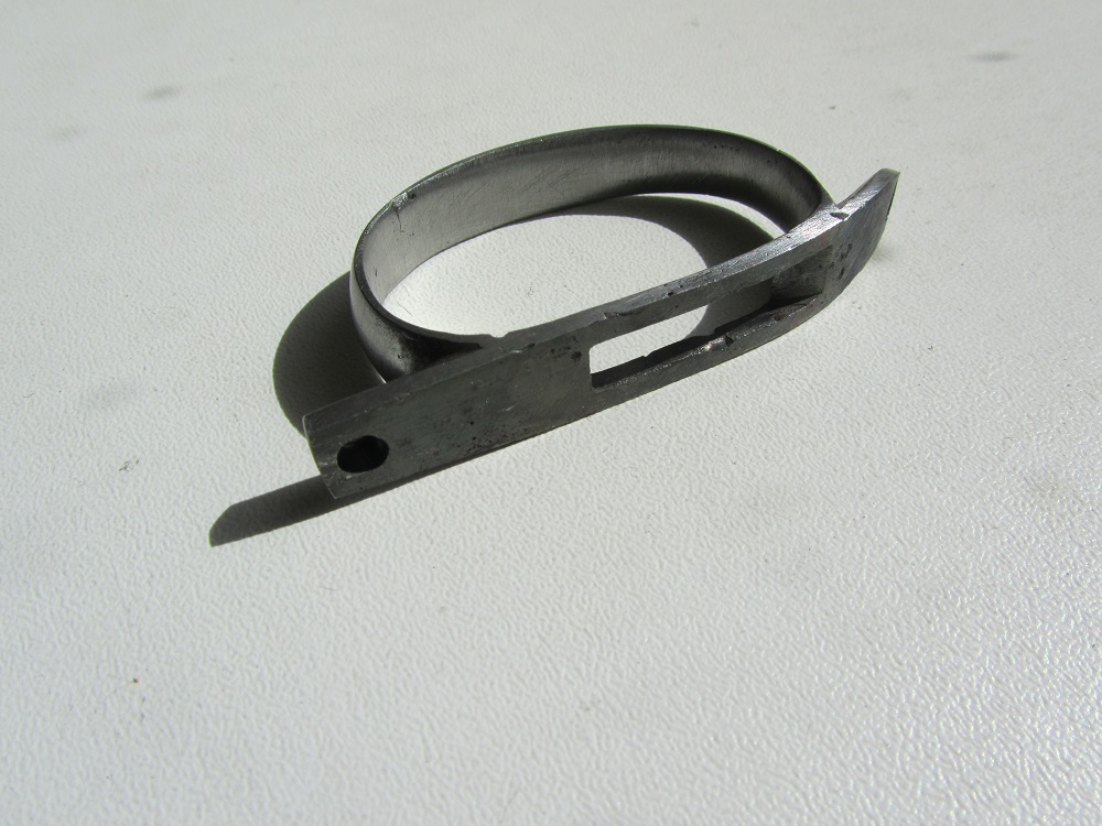

    LITHUANIA
    3.Скоба
    blemon, valerka, Andrew4145 та 8 іншим подобається це.

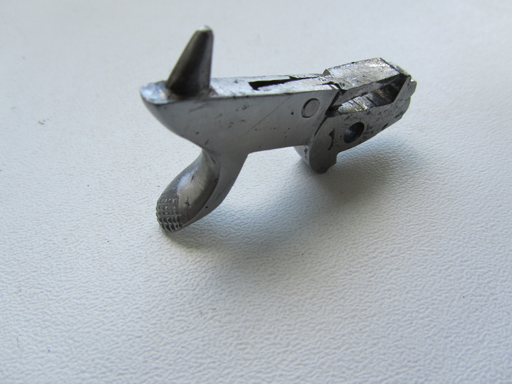

    4. Курок

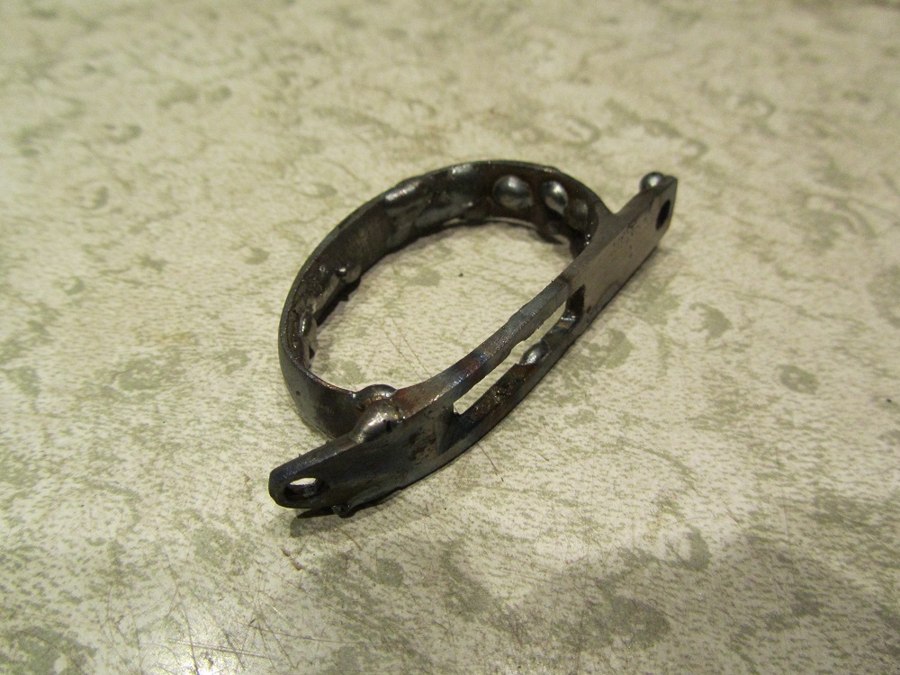

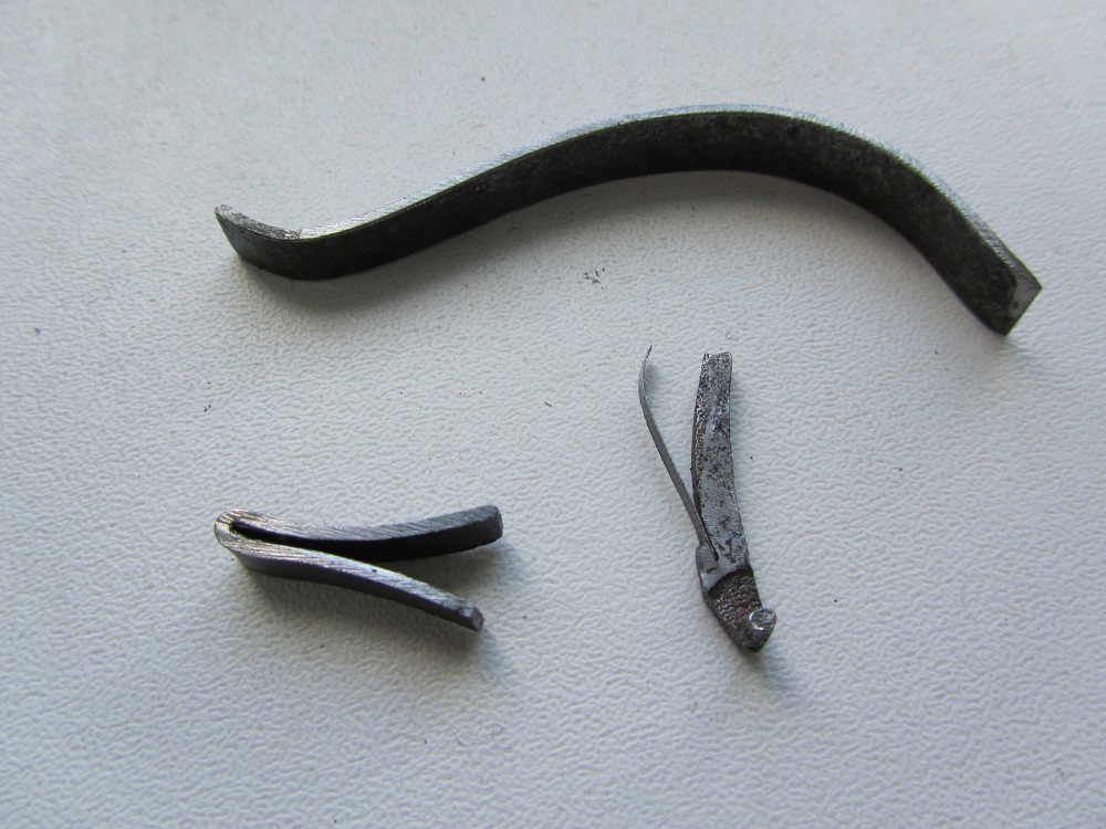

    5. Пружыны.
    blemon, valerka, Andrew4145 та 7 іншим подобається це.

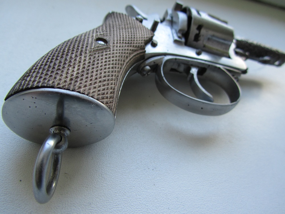

    1.216
    LITHUANIA

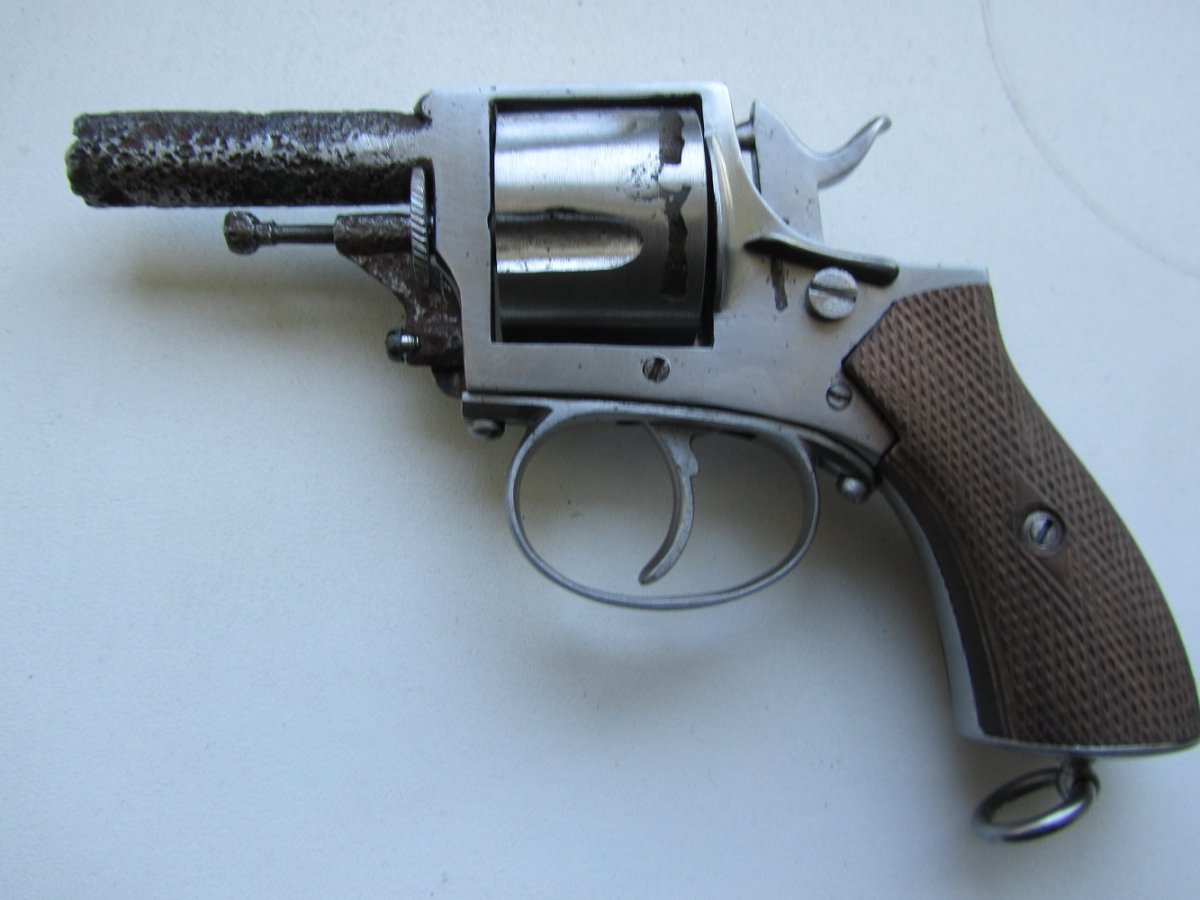

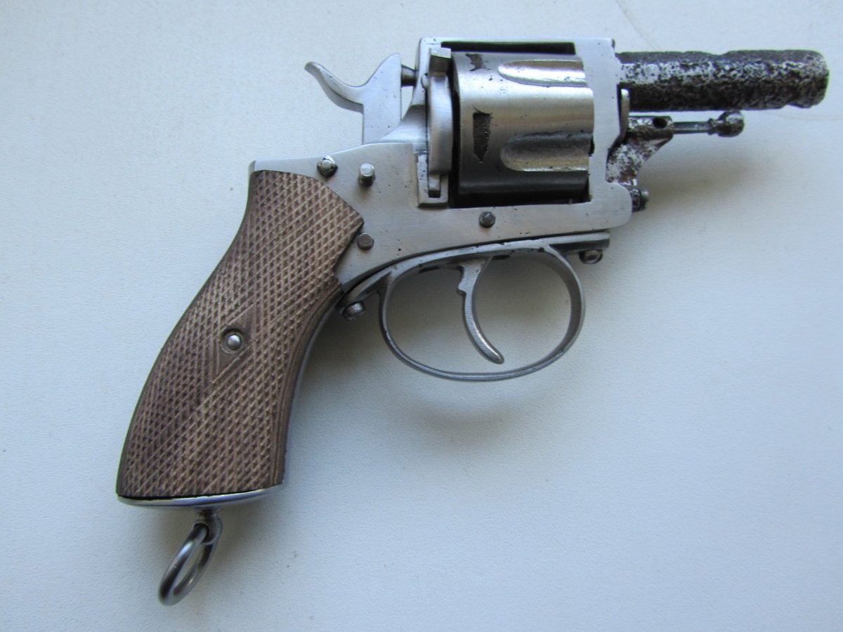

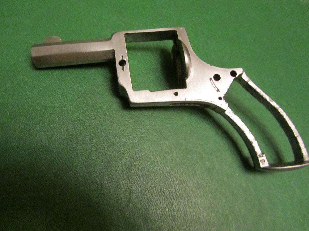

    6. Общий вид.

    А ствол позже будет делаться?

    Решыл сделать новый. Со старым слишком мого возни. Пока он нужен для удержывания в тисках при обработке напилником.
    Также буду делать новый поворотный кронштейн шомпола и сам шомпол.
    Предстоит еще одна проварка - там где требуется.

    По типу нагана на резьбу, или обточка и трубка, сварка? С удовольствием смотрю Ваше Мастерство. Удачи

    Резба и сварка. Трубка будет с ввареными перемычками для холостой стрельбы.

  24. Helmut Hesler
    1.216
    LITHUANIA
    7. Поворотный шарнир для экстрактора.
    valerka, Andrew4145, Turik11 та 8 іншим подобається це.
  25. Helmut Hesler
    1.216
    LITHUANIA

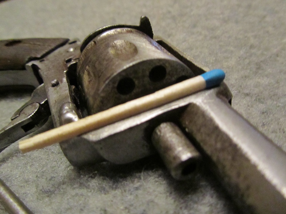

    8. Трохе шлифонул пазы на барабане. Кое где предстоит еще раз деликатно проварить.
    blemon, valerka, Rastaarheolog та 8 іншим подобається це.

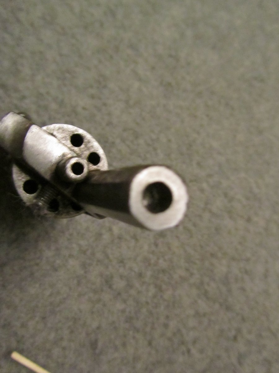

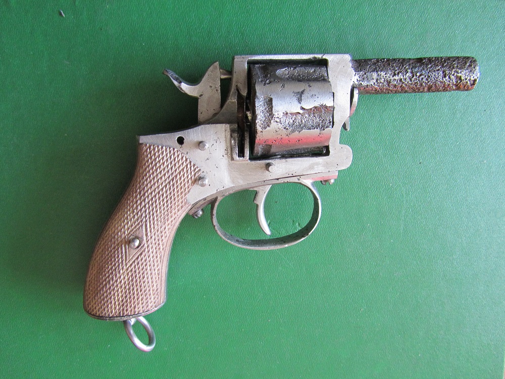

    Новый ствол и надеюсь что последняя проварка.
    blemon, valerka, Turik11 та 10 іншим подобається це.
