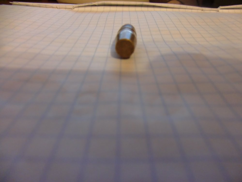

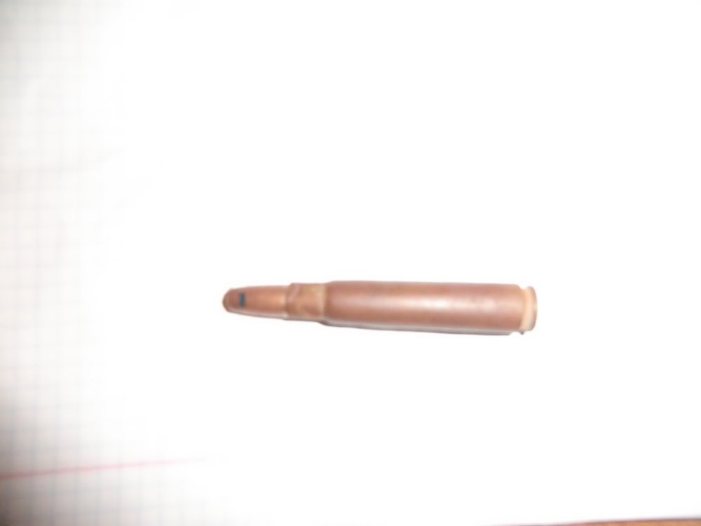

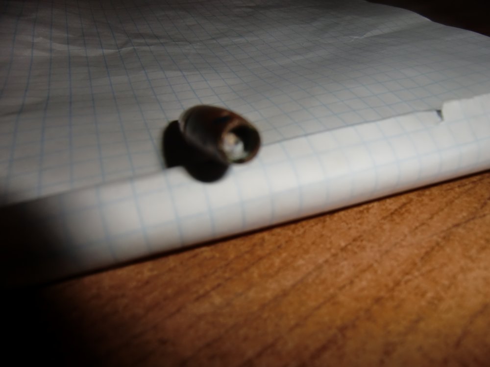

    Шановні знавці.прошу допомоги в визначенні даних екземплярів.Не сильно *бийте*за фотки.погоріли лампи в хаті.Підсвічував ліхтариком.Оди патрик розбирав.кулі аналогічні з обох сторін.
    1. гільза трошки пошкоджена,капсуль не битий,куля не стріляна.Все як на фото.

    Итальянское металлургическое общество (Societa Metallurgica Italiana), пос. Кампо-Тиццоро (Campo Tizzoro), провинция Тоскана (Toscana), Италия,1942 год. Патрон 8х59 (Breda)

    Что-то я не пойму какие тут пули
  5. Blackie Lawless
    Blackie Lawless Stabsgefreiter
    381
    Crimea,город достойный поклонения
    Да их перевернули и носами забили)))
  6. Veter-59
    7.061
    Ukraine
    Вони однакові з обох сторін.

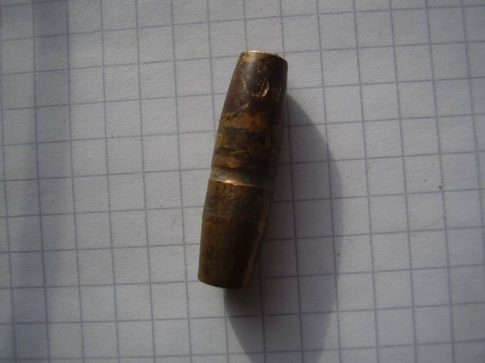

    кустарного п-ва , делали специально, что бы при попадании в тело наносила больше ущерба.
    Blackie Lawless та Veter-59 подобається це.
  9. Механик86
    Механик86 Stabsfeldwebel
    993
    Россия

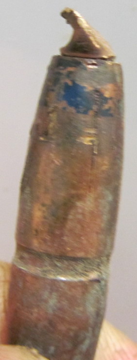

    Останки зажигательной пули.

    Находил тоже самое гильза была повреждена пуля не извлекалась до меня на пуле осталась краска тёмно синяя увидел на форуме решил свою показать что БРЕДА 8*59 знал их у нас много но пулю такую встретил в первые.Извините за качество фото.

    точно :smile_12:

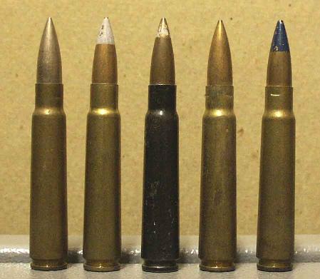

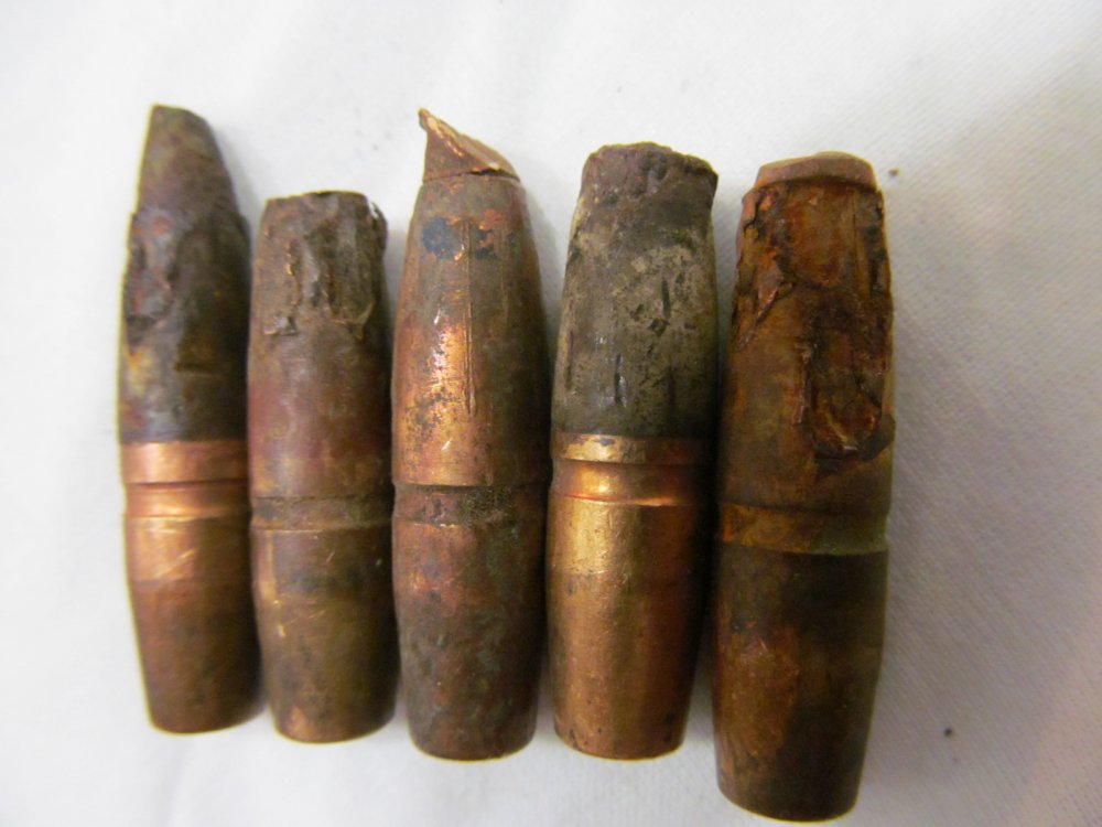

    Патрон 8х59 (Breda) снаряжались трассирующей пулей М35 с вершинкой, окрашенной в красный цвет, бронебойными пулями М35 (буква «Р» в клейме на донце гильзы), М37 или М39 (обе с окрашенной в белый цвет вершинкой), бронебойно-трассирующей М41 (вершинка красного цвета) и пристрелочной (первый вариант с черной вершинкой, второй - с темно-синей) 8x59_breda-2.jpg

    Пока шёл в лес точно так и подумал,либо для повышения ущерба или останавливающего действия

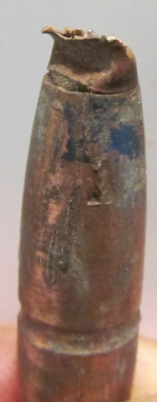

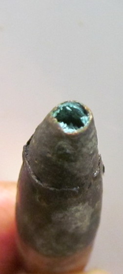

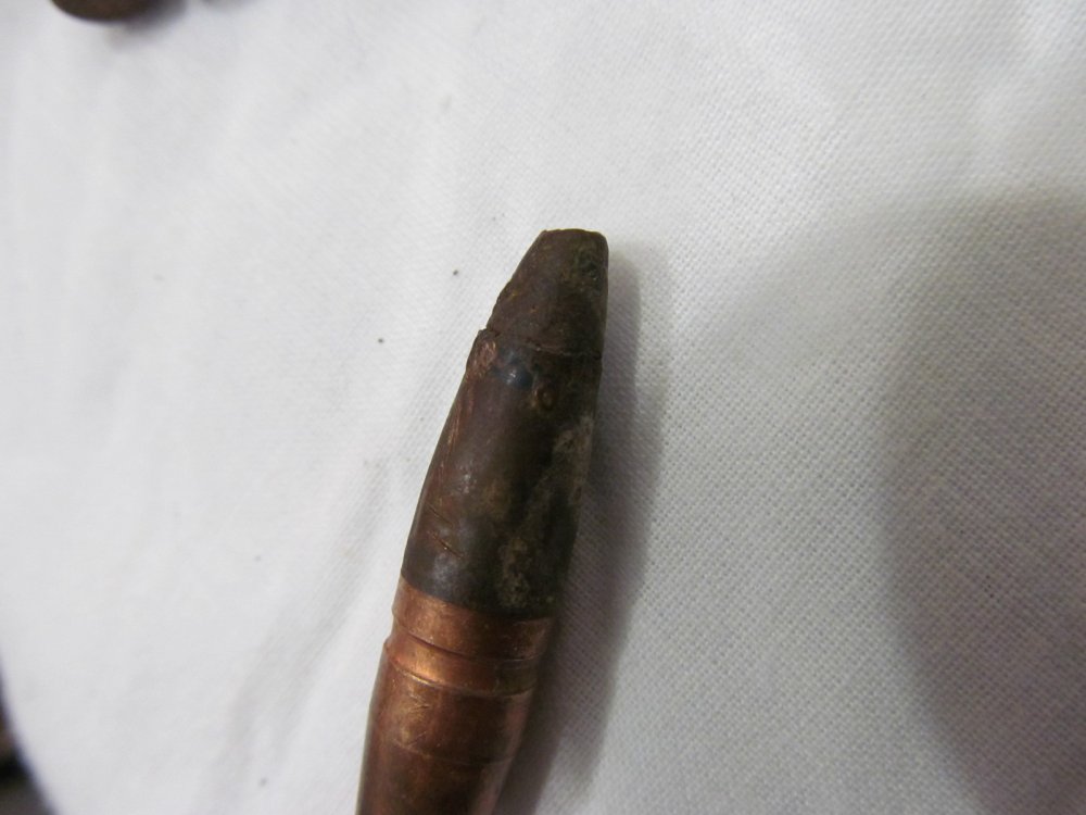

    Пули 8 мм пулемета Бреда. На итальянских позициях попадаются часто. Тупоконечная пуля имеет вроде как баллистический колпачек из латуни. Внутри какое-то вещество. Точно установить не удалось, но видимо из-за него этот колпачек полностью сгнивает в земле.
    Вот что удалось найти. Кончик пули видимо окрашивался в зеленый(или синий) цвет - видны остатки краски. При попадании в противника такие пули имели разрывной эффект и оставляли рваные раны. Говорят, что итальянских пулеметчиков, у которых находили боеприпасы с такими пулями, сразу на месте пускали в расход.
    Да. Иногда попадаются патроны, у которых пули вынуты и воткнуты в гильзу обратной стороной - донцем наружу. Может для увеличения поражающего эффекта...

    Мда,век живи-век учись.Похоже у ТС один без колпачка,а другой перевёрнут(на первом и втором фото)

    Так никто и не говорит,что были-говорят,что колпачки гнилые и пули перевёрнутые.
