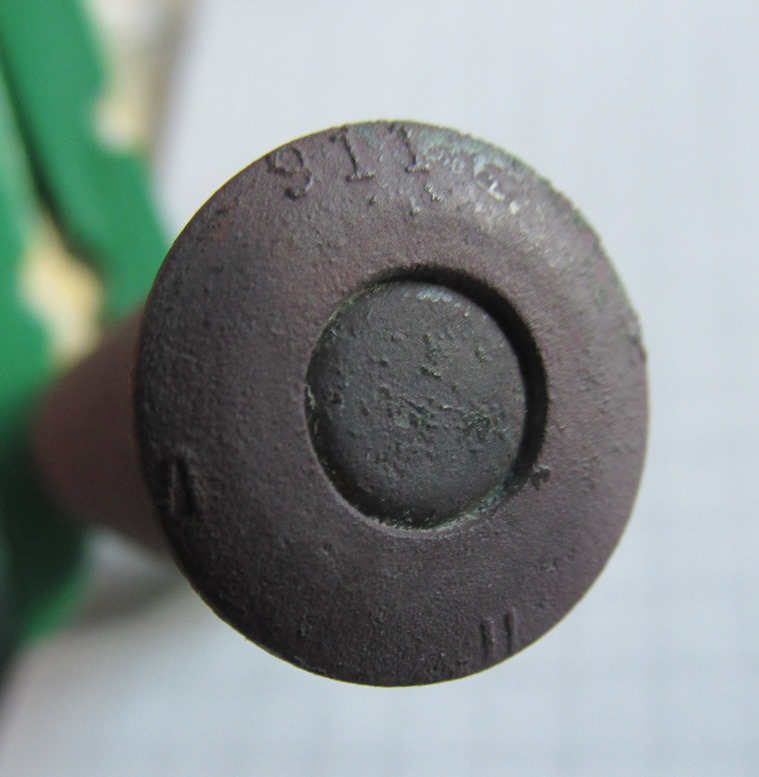

    первый винтовочный- мосин.
    по второму не подскажу, не видовал таких клейм

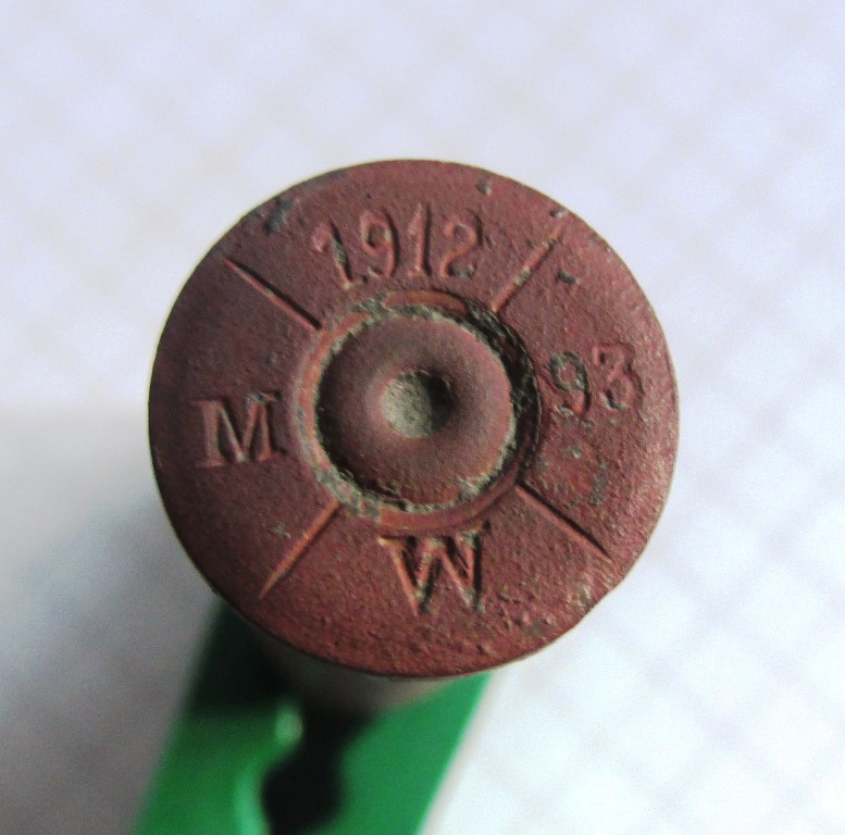

    Первый, этот что маленький??
    Еще гильза 1912, на последних фото??

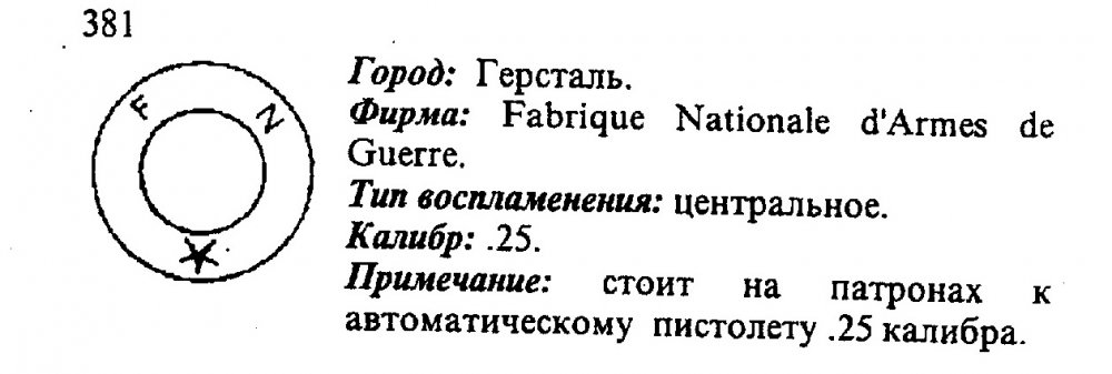

  5. valerka
    valerka General-major
    28
    42
    нейтрал7 and LIVERPOOL like this.

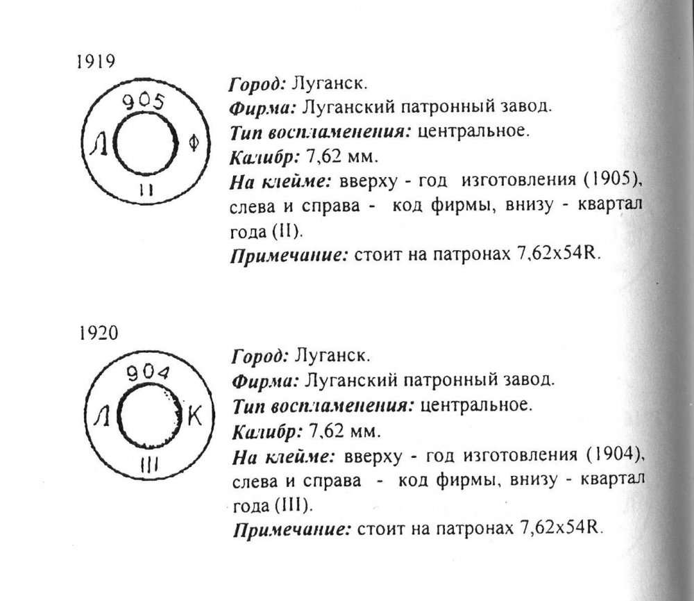

  7. Carl Zebisch
    Carl Zebisch Oberst
    41
    62
    6,752
    Location:
    Bassarabia Cetatea-Alba
    Выбросьте это ментовский справочник, не точный он. Читаем "слева и справа-код фирмы" , а на самом деле слева производитель-Луганский ПЗ, справа-поставщик латуни "Товарищество Кольчугина" Владимирской губернии

  8. valerka
    28
    42
    Согласен,мне не всё там нравится,предложите более точный справочник!

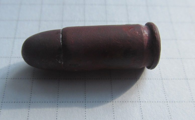

  9. Механик86
    Механик86 Stabsfeldwebel
    993
    Location:
    Россия
    7,65мм :)
    LIVERPOOL likes this.

  11. Механик86
    993
    Location:
    Россия
  12. valerka
    28
    42
    Так бы сразу и написали!
    Но если тс замеряет диаметр пули то всё станет ясно.
  13. MISHAvsACE400i
    MISHAvsACE400i Oberstleutnant Клуб взаимопомощи
    браунинг калибр 7,65 ))) с ув.Миша
