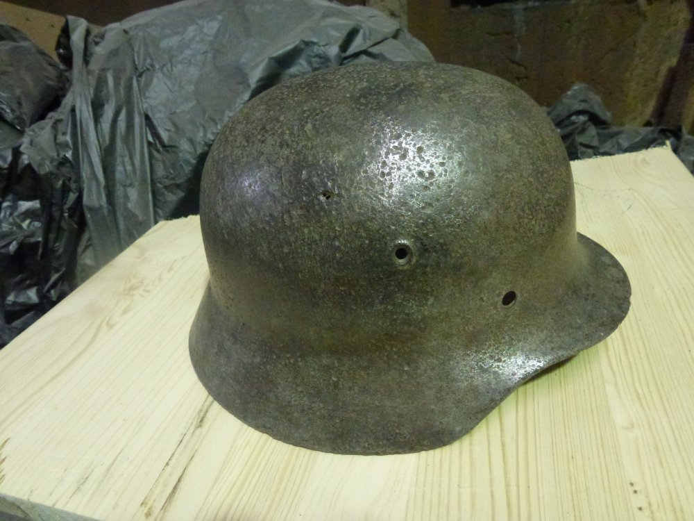

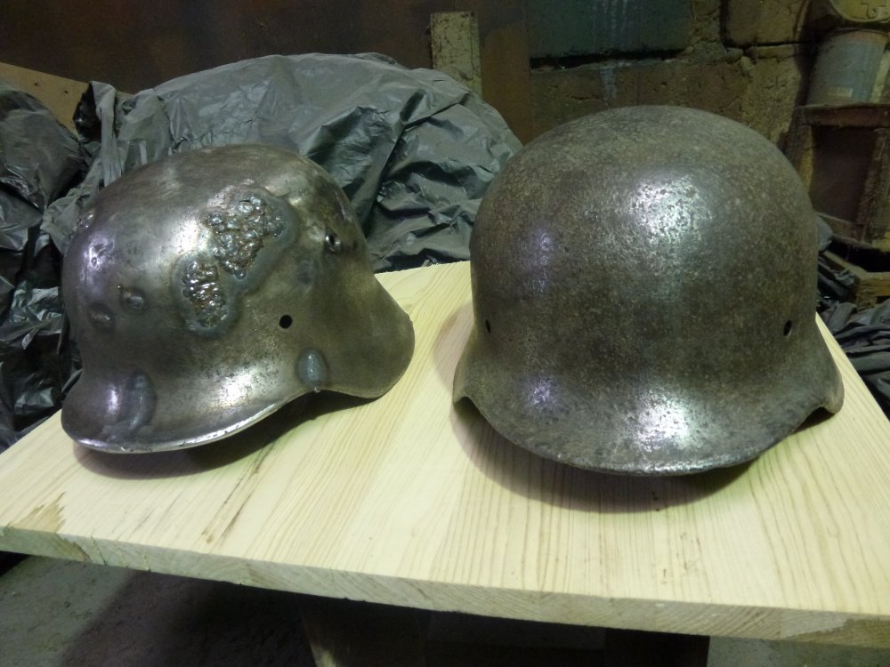

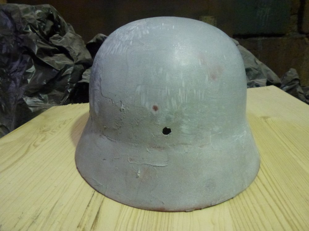

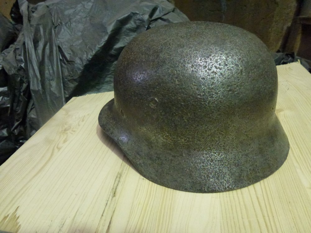

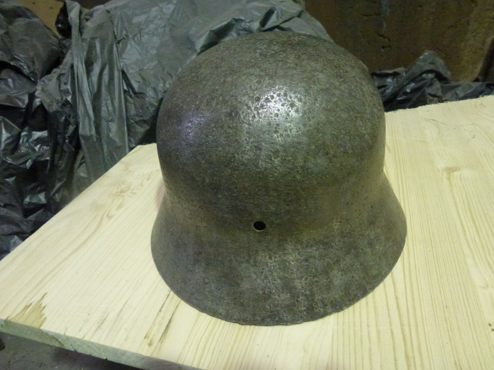

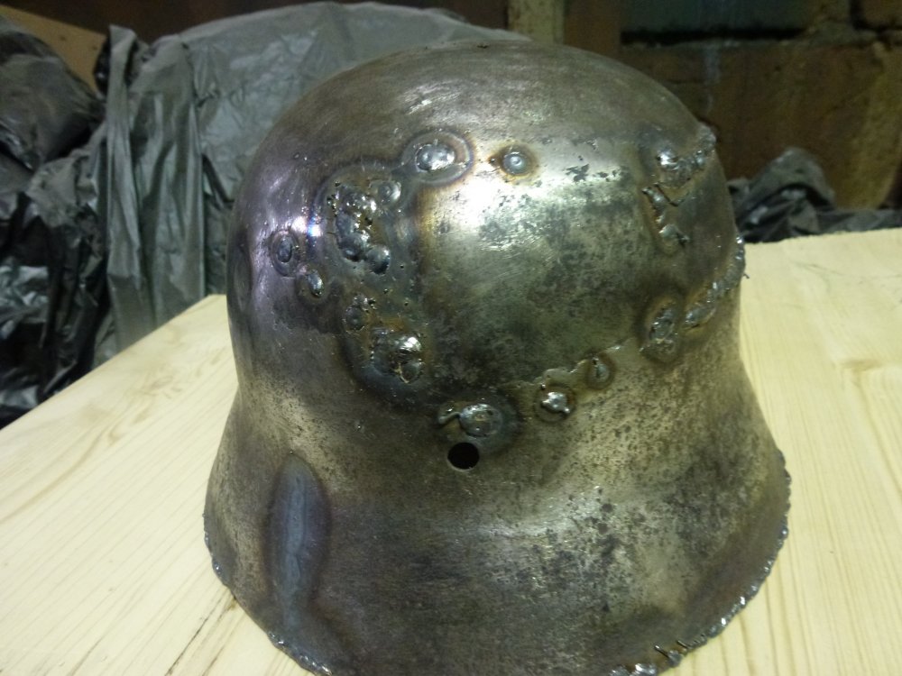

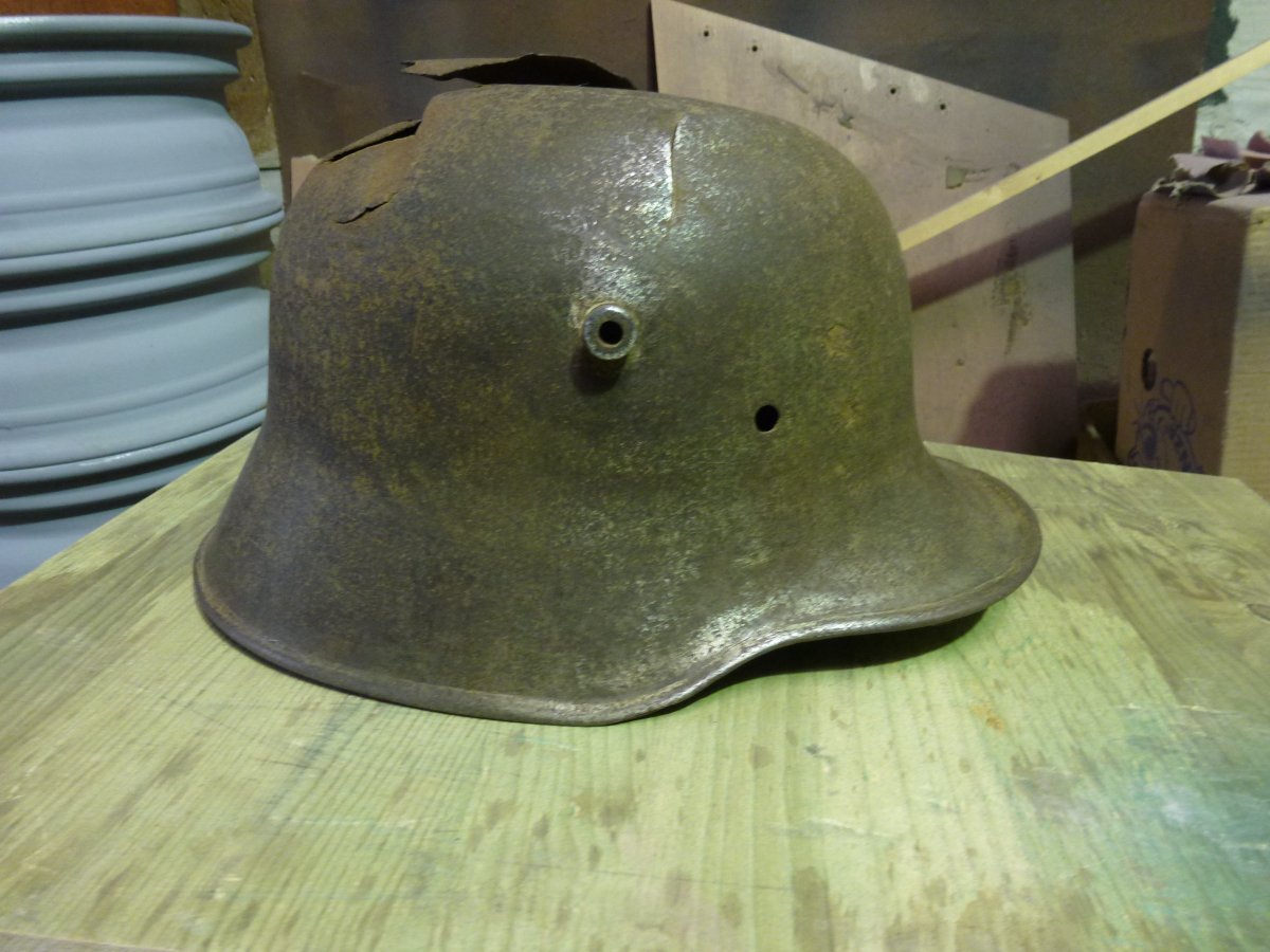

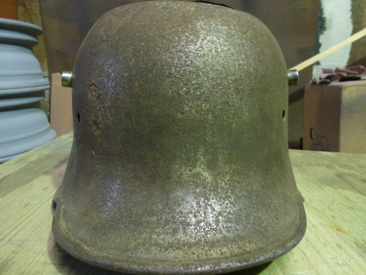

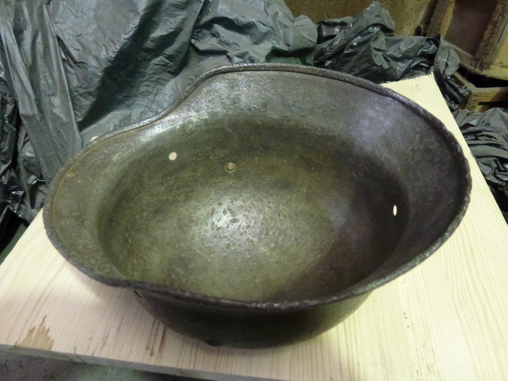

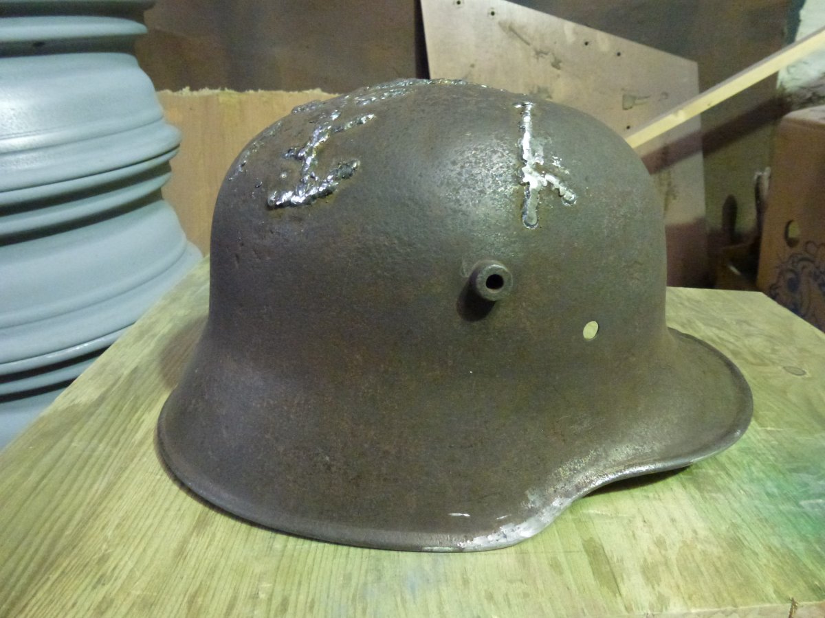

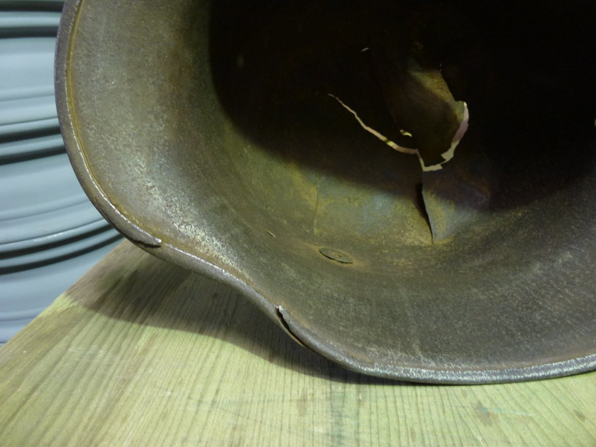

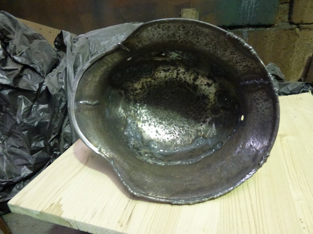

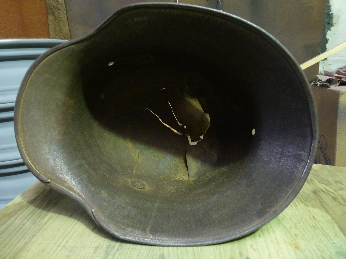

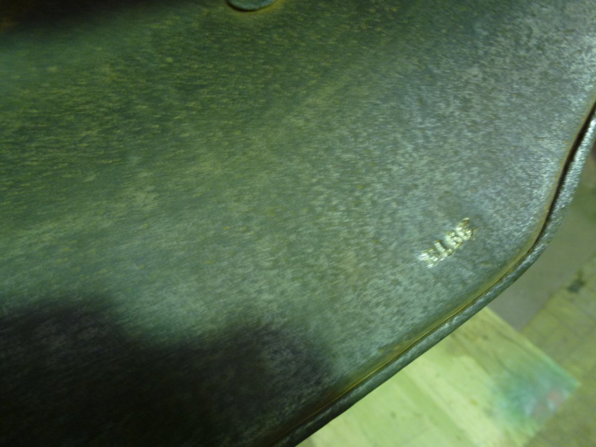

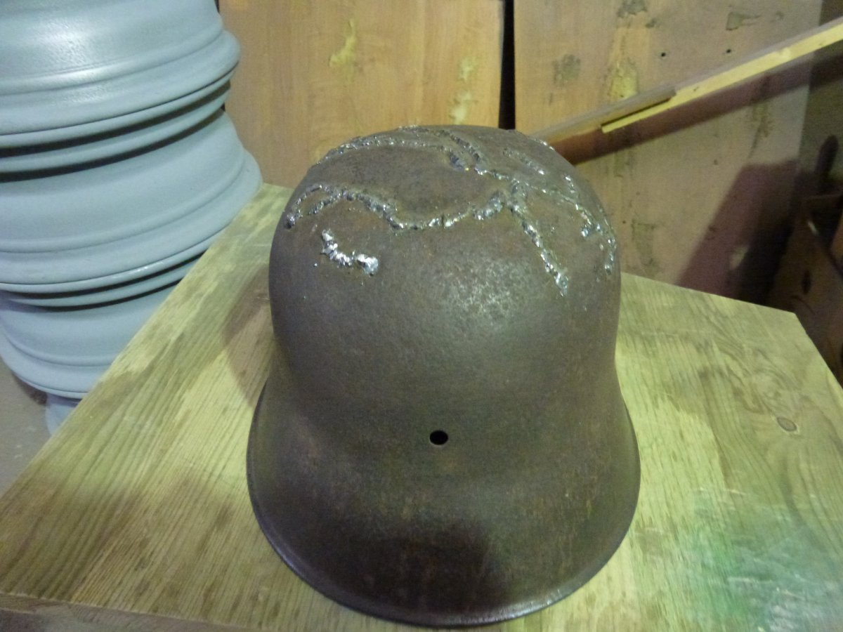

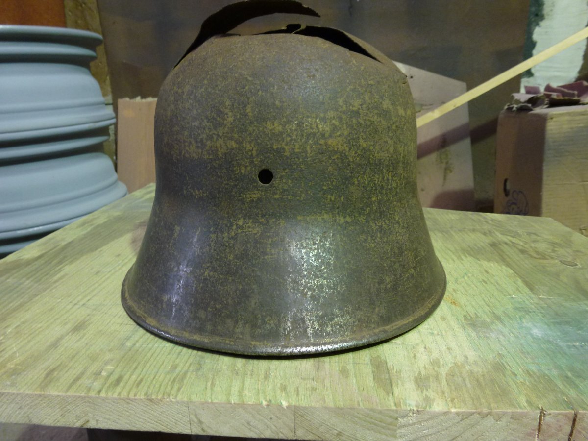

    Весной этого года накопались две гансшапки.Оба шлема 62 размер.В сентябре начал процесс реставрации.Один колпак был в неплохом сохране,остались все клейма.Второй был крепко побит временем,пришлось местами,от донора вваривать куски.Поставил новые люверсы,наварил вальц,заварил трещины.

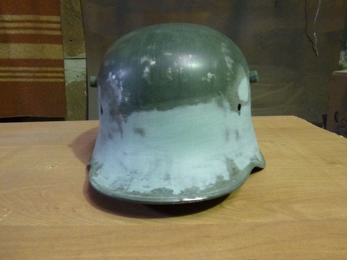

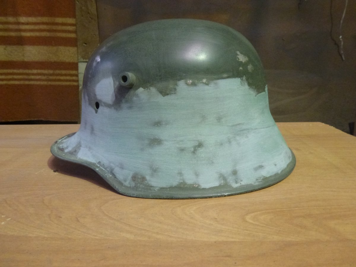

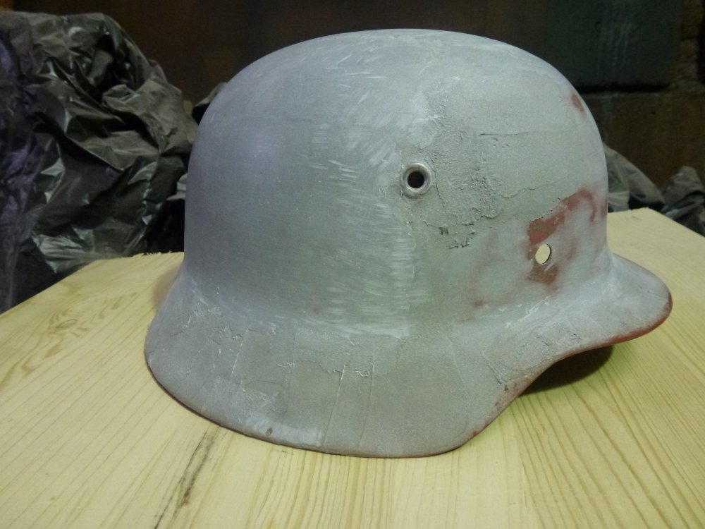

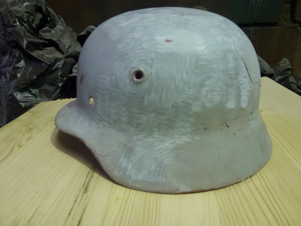

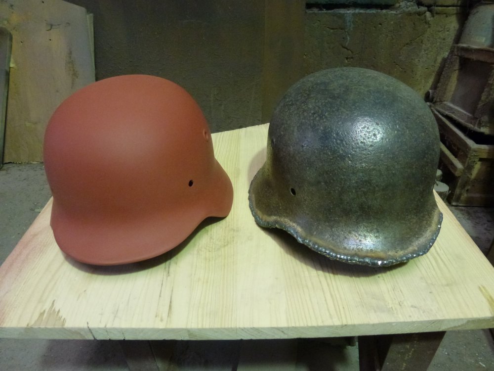

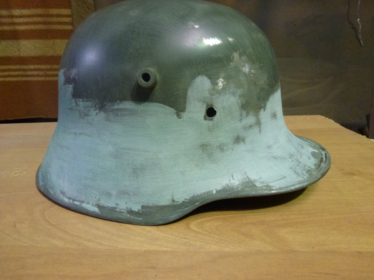

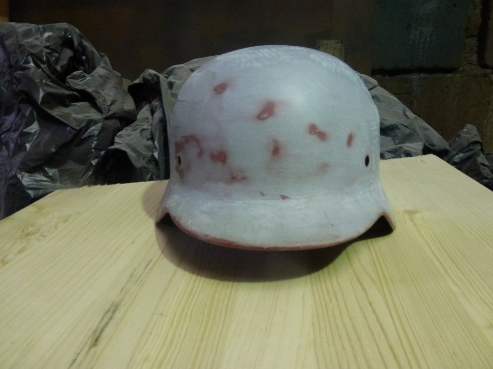

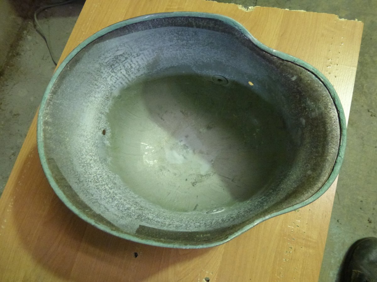

    Дальше стандартные процессы,грунтовка,шпатлевка,опять грунтовка,опять шпатлевка,пока не выведешь под 0.Вот один шлем готов под покраску,на втором идет процесс подготовки.

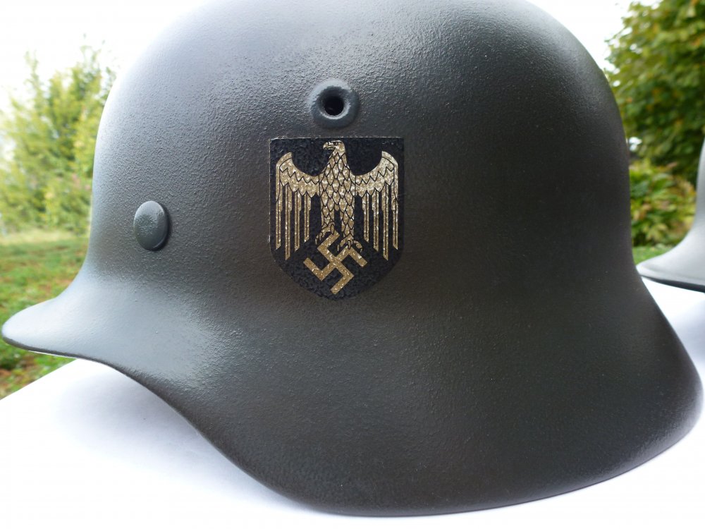

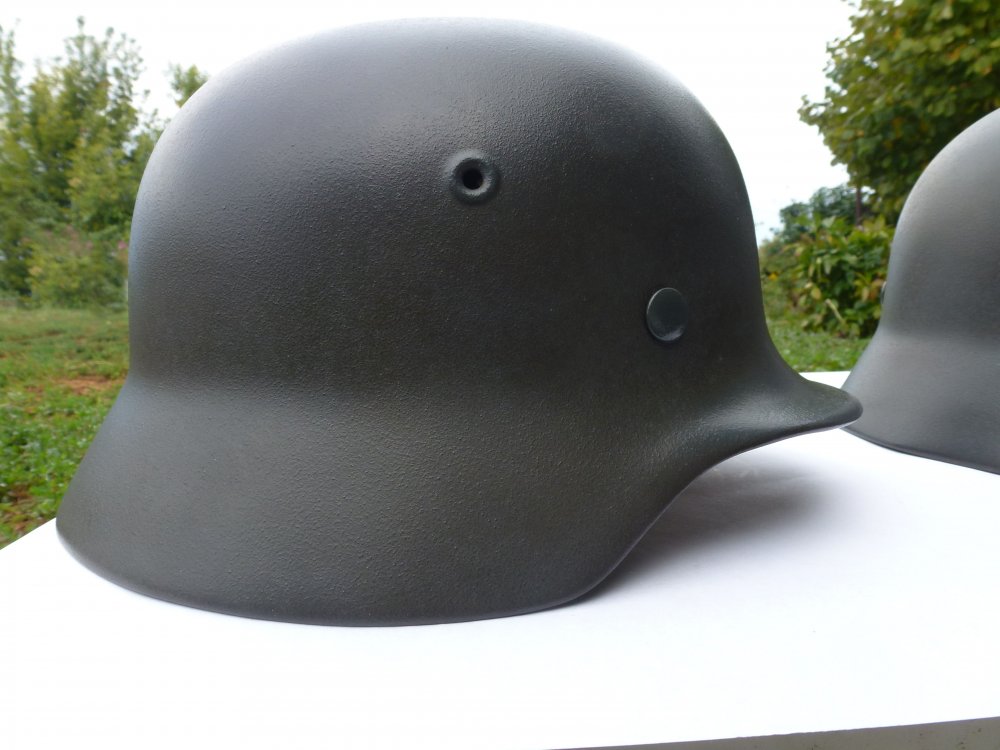

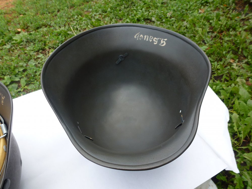

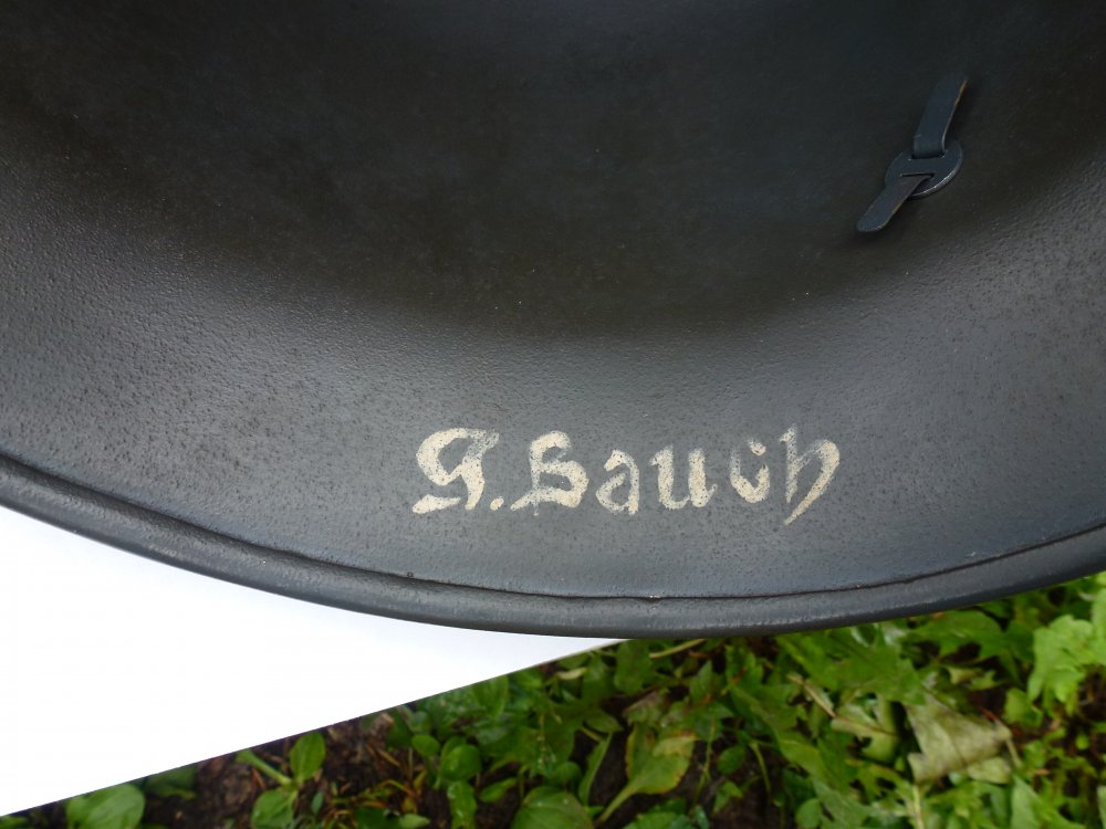

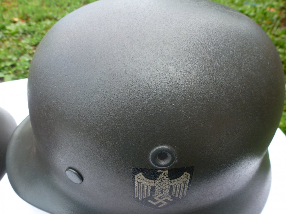

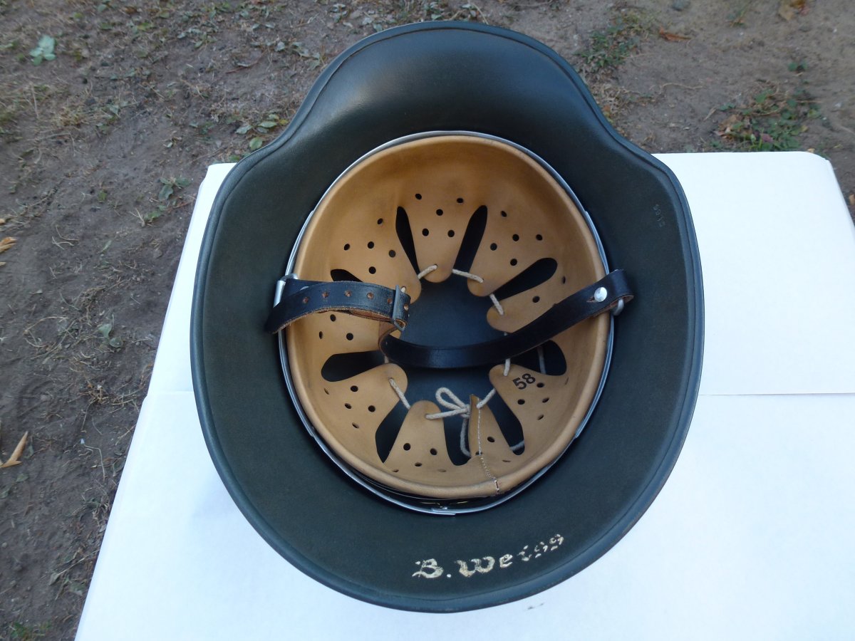

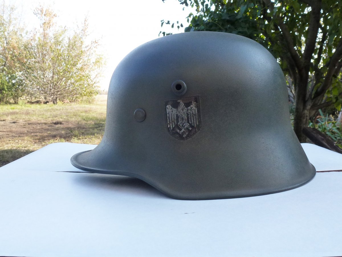

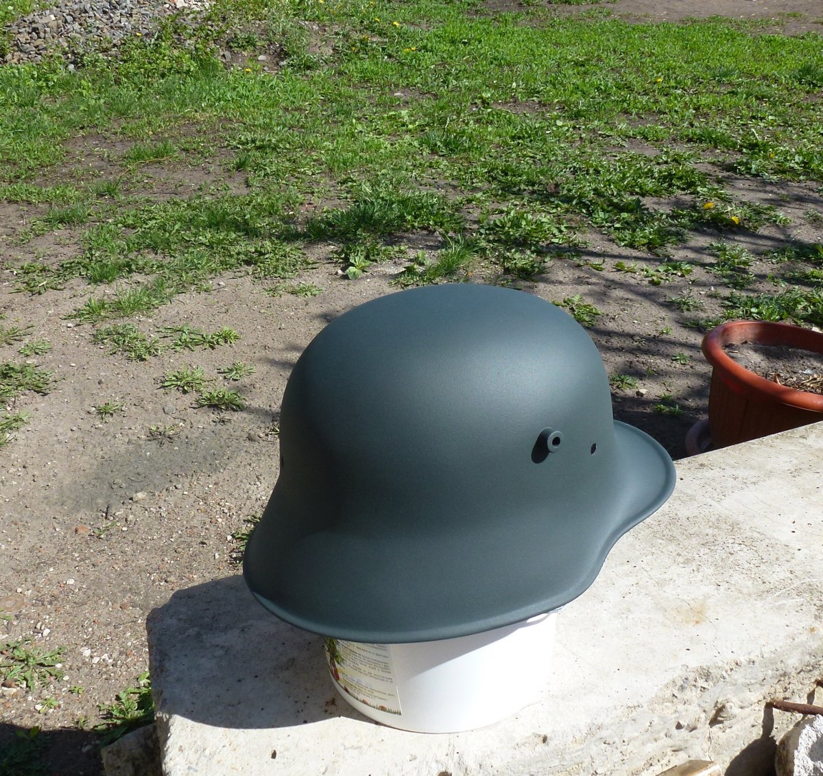

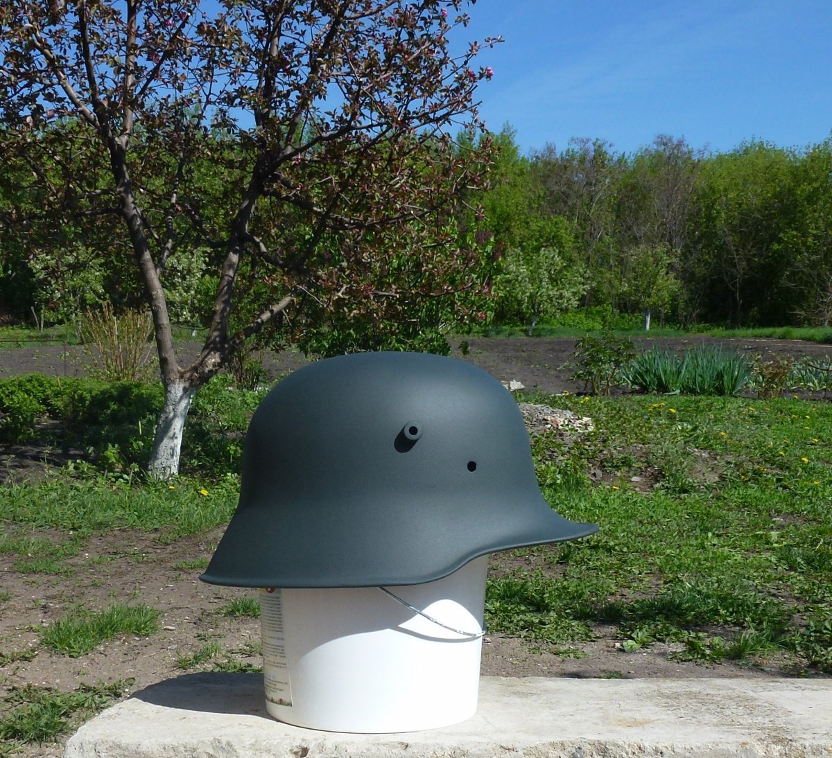

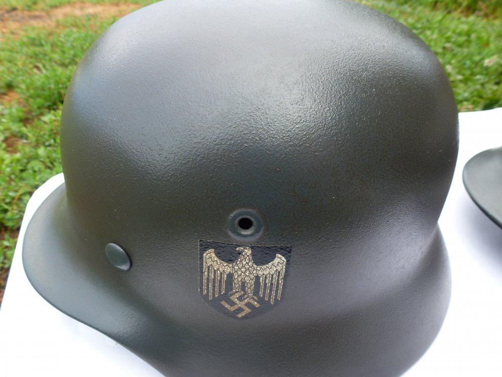

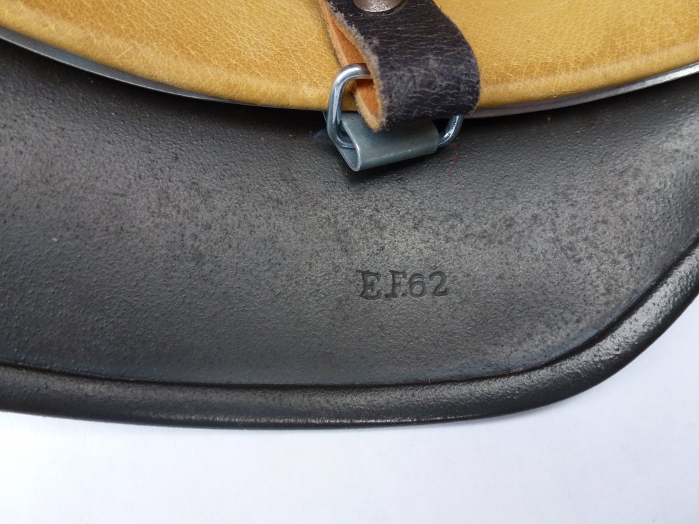

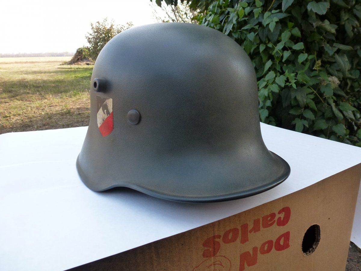

    Вот,в конце октября, закончил реставрацию. Чухать сильно не стал,одна уйдет в коллекцию,а вторая будет участвовать в реконструкциях,там она и состариться.

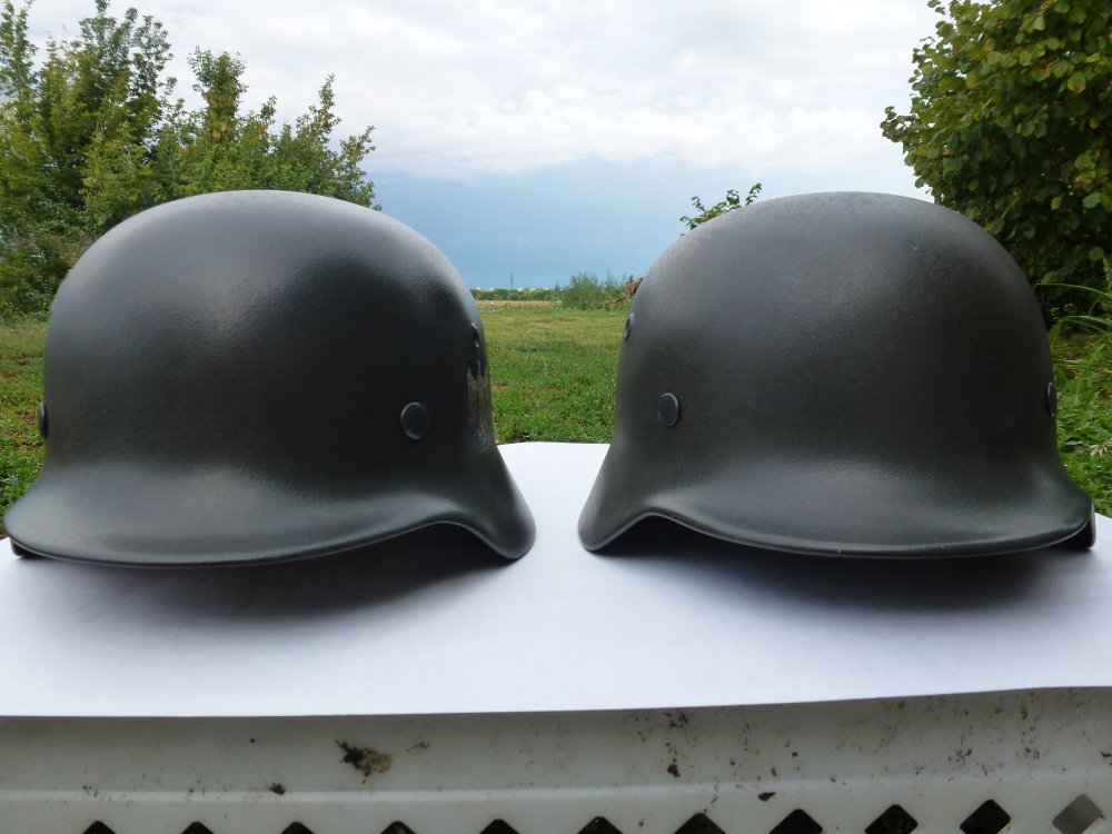

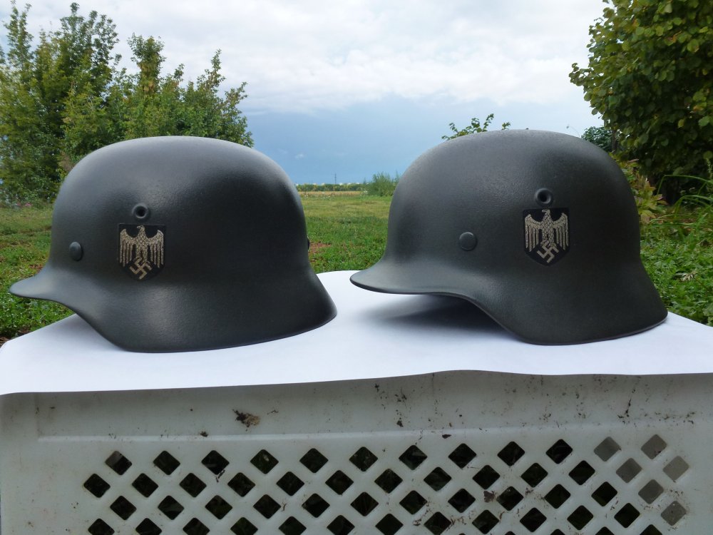

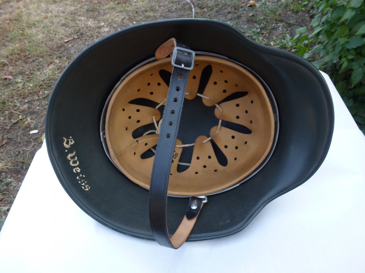

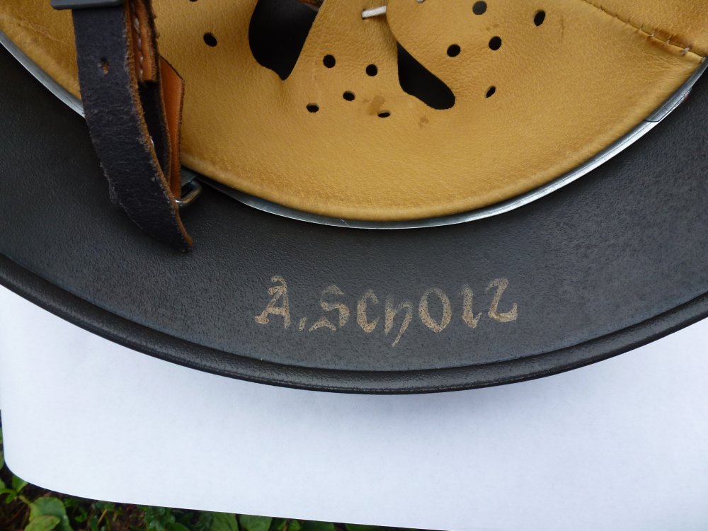

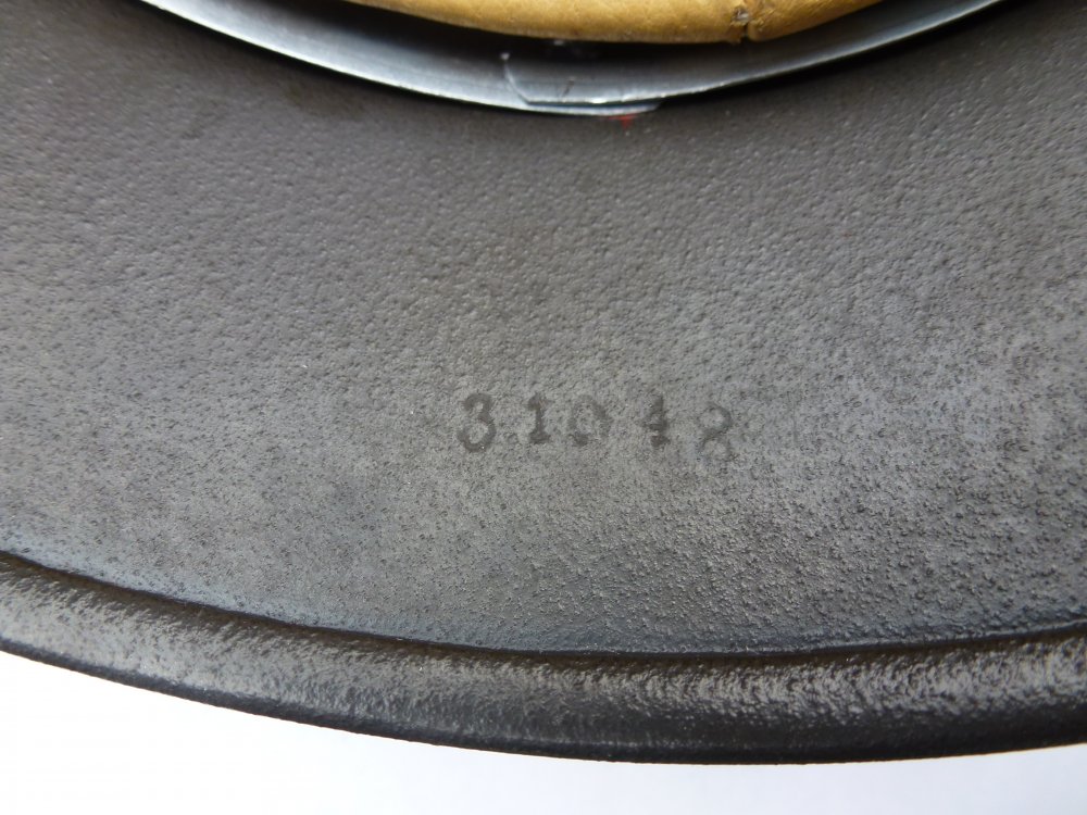

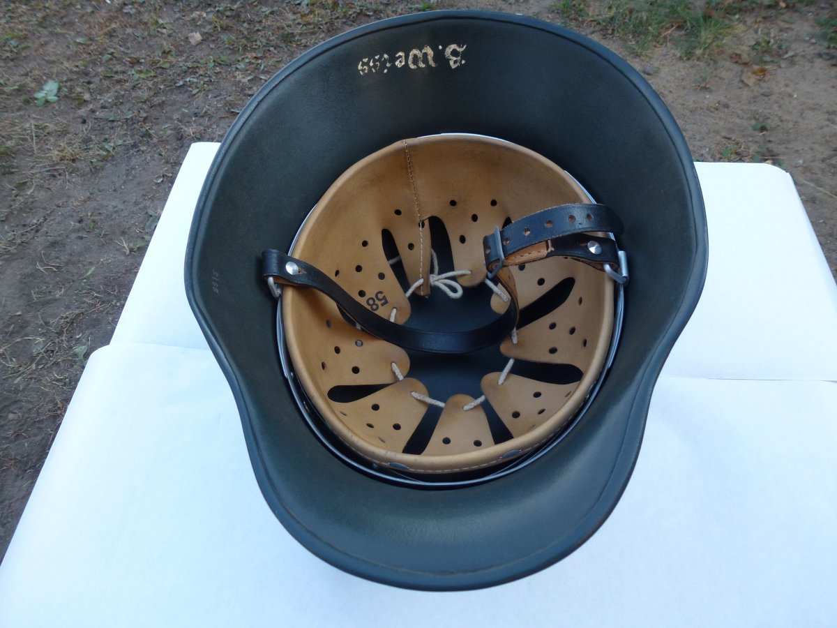

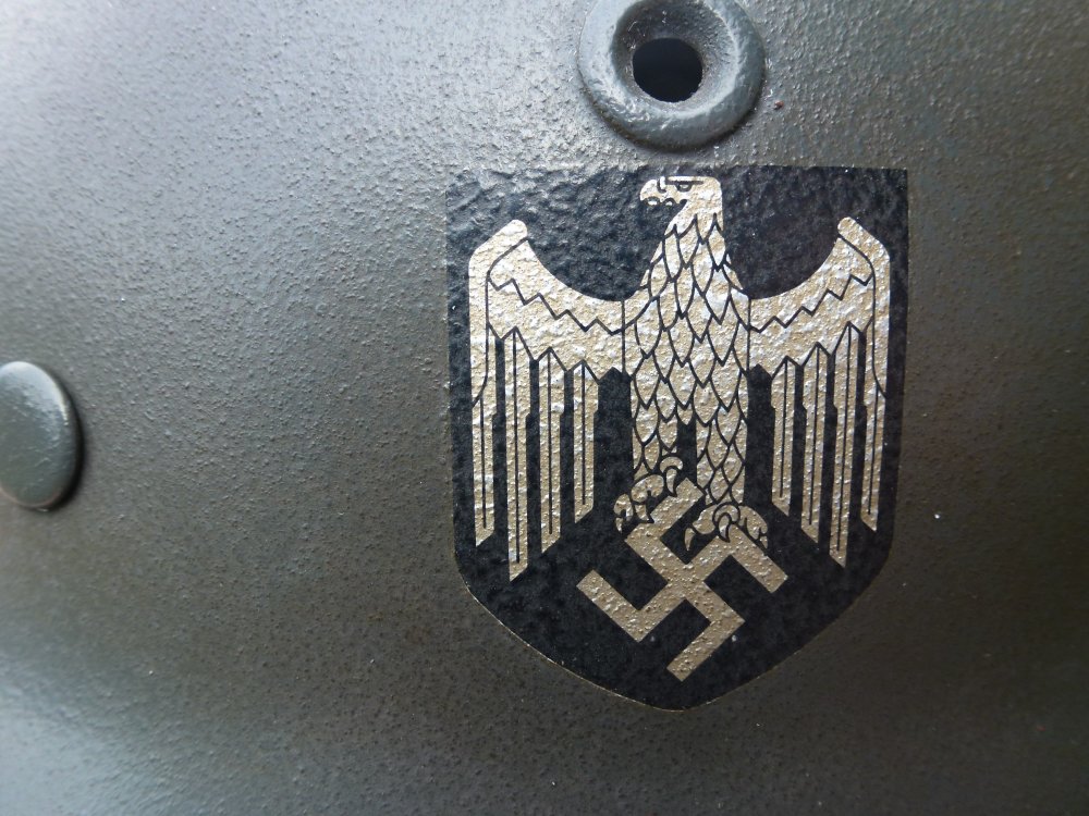

    Еще фото.Жду ваших отзывов о проделанной работе.

    Золотые руки. Браво!:smile_12:

    отлично вышло !цвет хорошо подобран :smile_12:

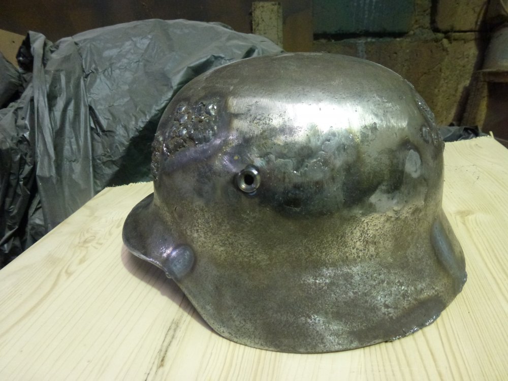

    Отлично! Выведение завальцовки после сварочных работ впечатлило. Завидую вашему терпению и аккуратности в работе.

    Отлично! Вывести вальц - адская работенка ! Сам когда то так морочился ...

    Выполнено отлично, нет слов. Отписал в личку, прошу ответить.

    Да,камрады,с выведением вальца пришлось потрудиться.Я не сторонник вальца из кожи или шпатлевки,поэтому наплавлял полуавтоматом,затем долгая и нудная шлифовка.Второй шлем,который клейменный,сверху все каверны запаянны оловом,шпатлевки самый минимум.Краска подобрана на автоподборе,образцом был шлем м40,найденный в мелу.Маляр постарался наславу,после покраски своих шлемов,сравнивал с оригиналом практически одинаковые.

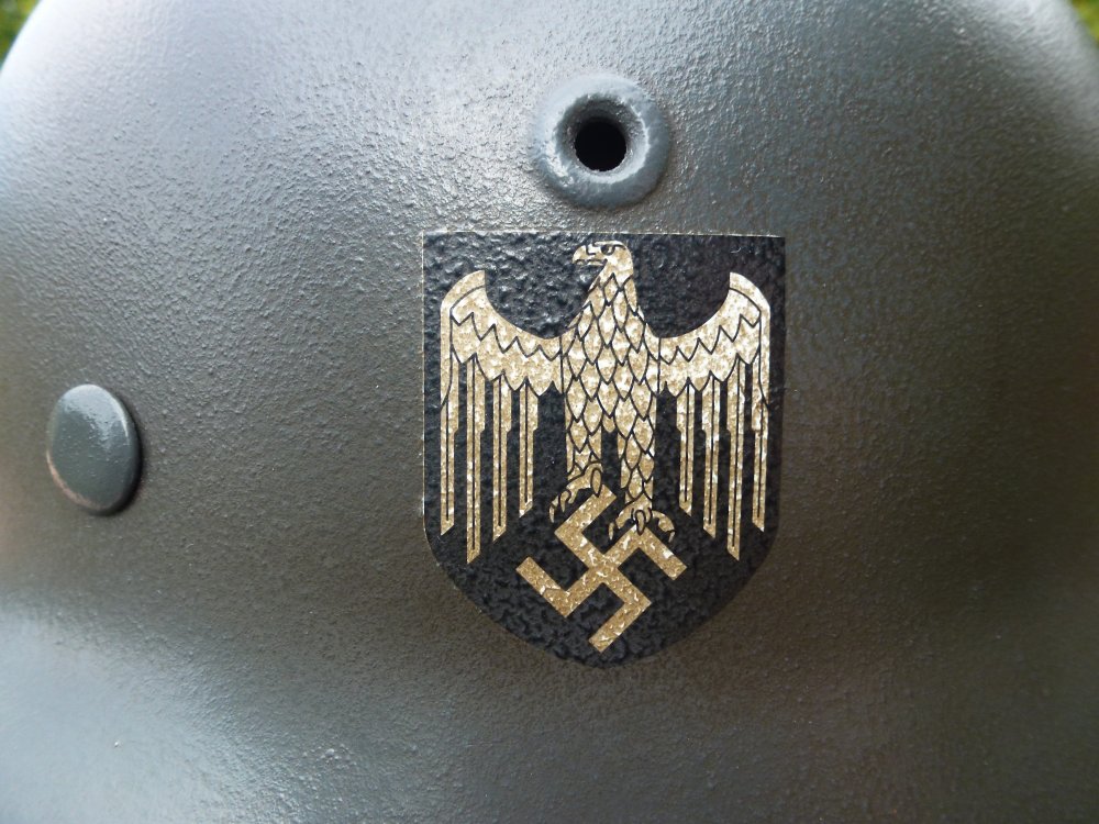

    :smile_15: Деки разные...и не "форумные".Новый источник??:beer:
    Стрипа и Шульберт нравится это.
  15. emden 73
    emden 73 Stabsgefreiter
    118
    воронеж
    Да,деки разные,одна на серебристом фоне,а вторая на белом.Смотрел, как будут выглядеть на шлемах.На белом фоне больше понравилось.Ну вроде,как считается,что на серебристом фоне шли 35-ки.А деки брал на Реплика.ру.

    Прекланяюсь перед проделанной работой!А как шероховатость делали!С ув!
  17. emden 73
    118
    воронеж

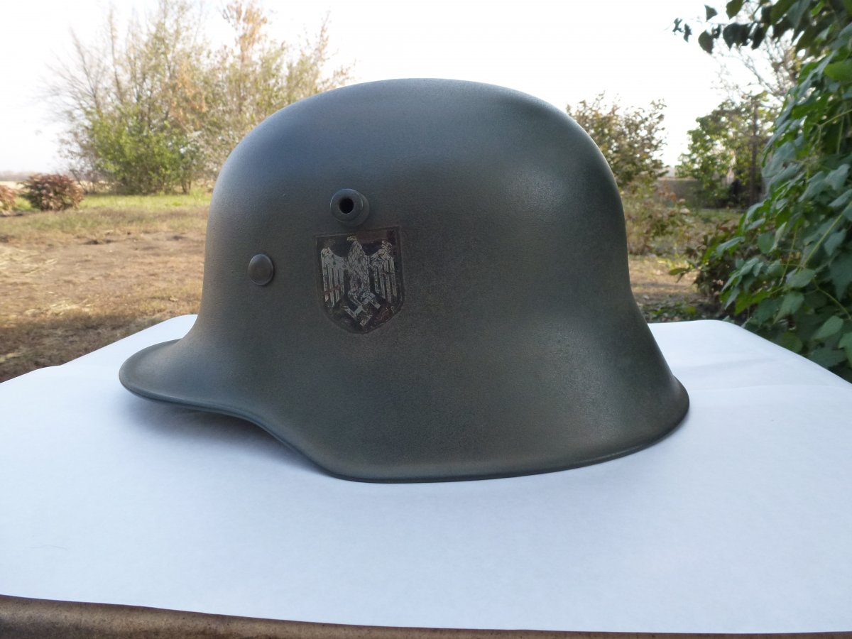

    Приветствую всех! Краску готовили на автоподборе.У них есть добавка в краску,для придания шероховатости бамперов,раньше автопром выпускал такие,вот она и присутствует в краске,которой покрашены м40. Только, стоит такая краска, не дешево.Зато результат очень понравился,буду заказывать еще.Сейчас, время реставрации находок-зима,буду заниматься различными экземплярами,потом покажу в теме результаты проделанной работы.С ув.

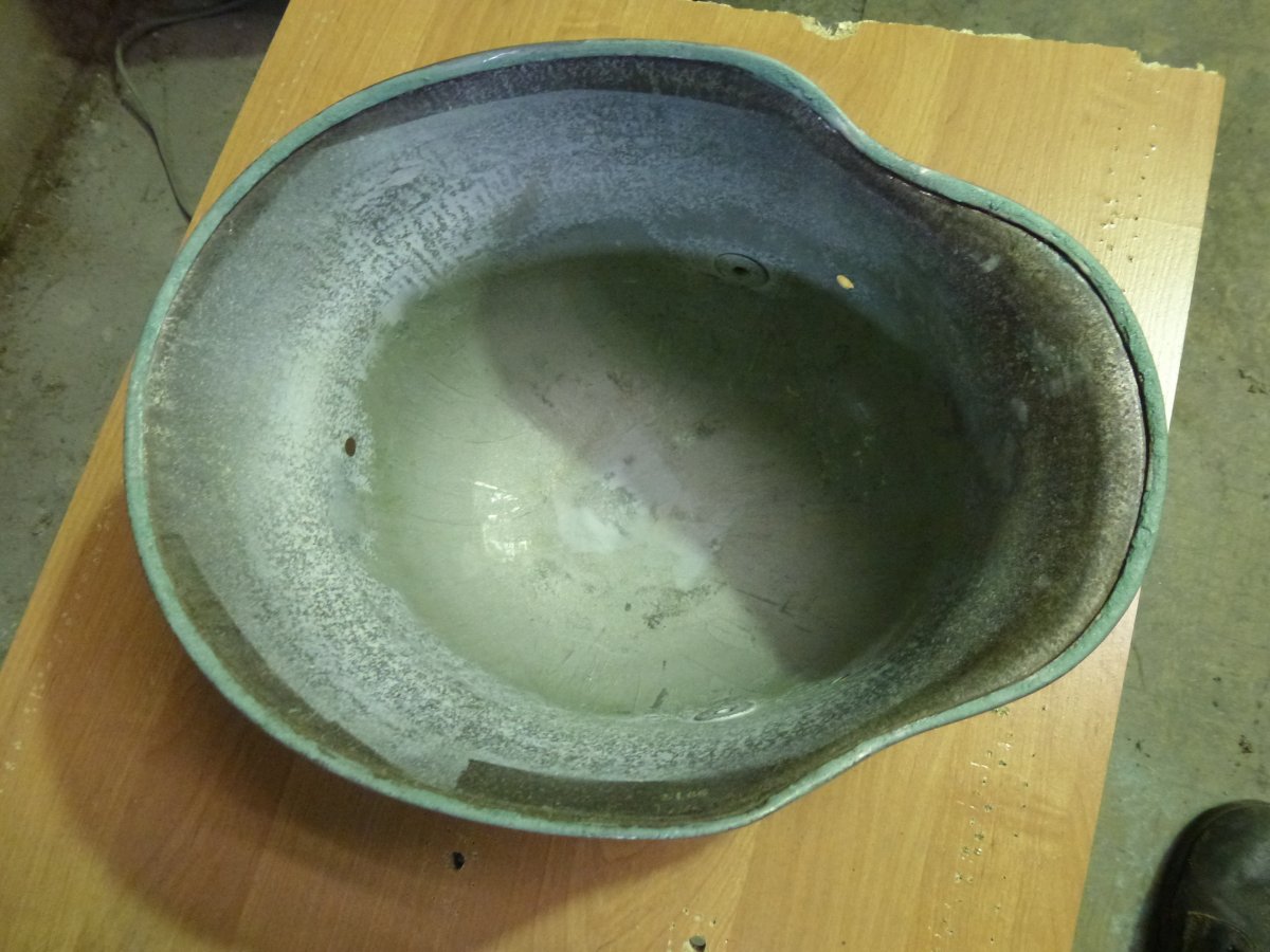

    Хочу спросить, так как полуавтоматом наплавлено довольно-таки много, как и чем ( каким кругом или насадкой ) лучше шлифовать внутреннюю сторону вальца, что бы не повредить стенку ( юбку ) каски.
    С ув.
  22. emden 73
    118
    воронеж
    Приветствую всех! Вальц,после сварки,шлифовал лепестковым кругом,средней зернистости.Затем,сняв основной слой сварки,напильником подравнивал.А финиш наждачная бумага 150 номер.С уважением.

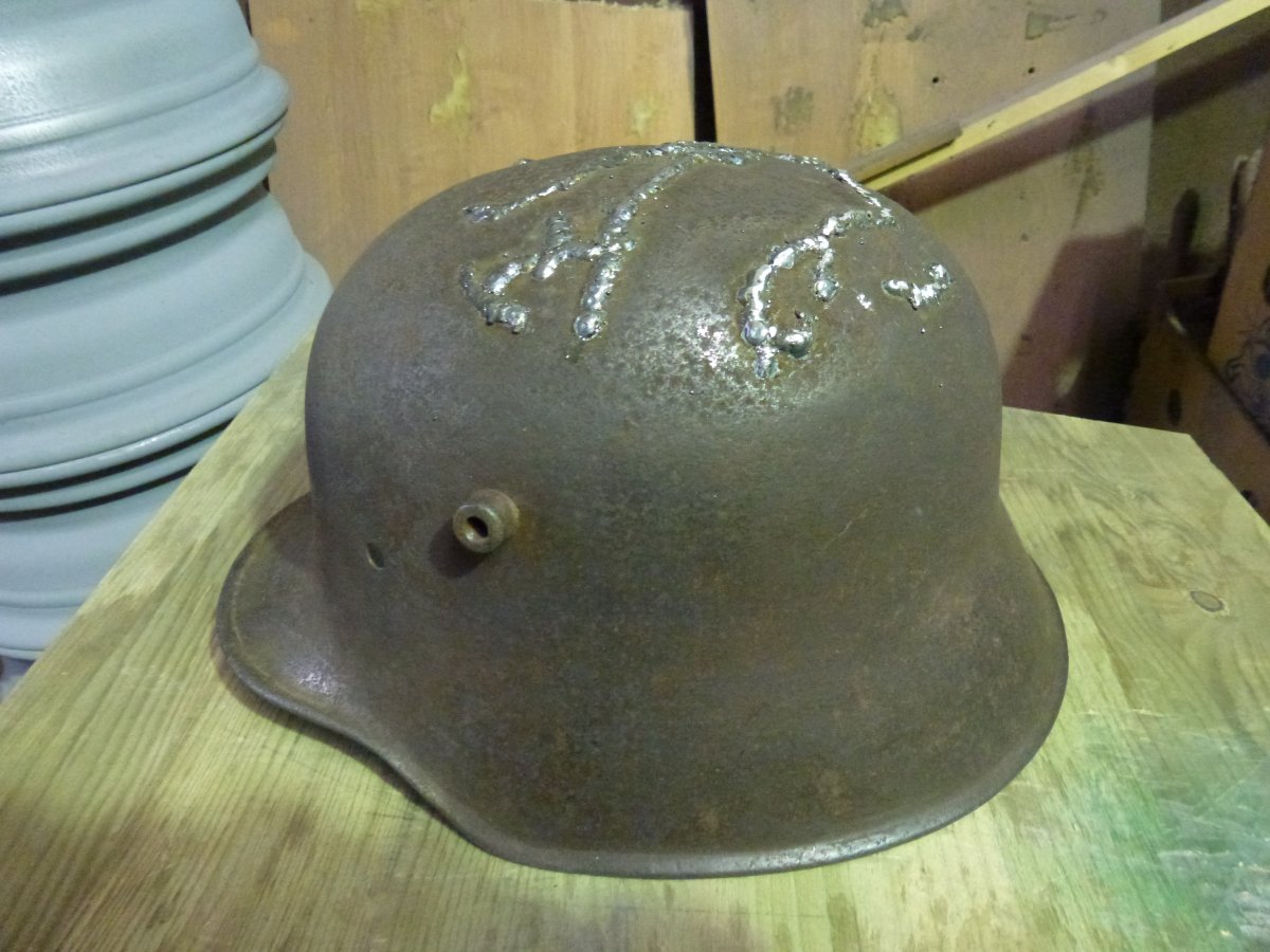

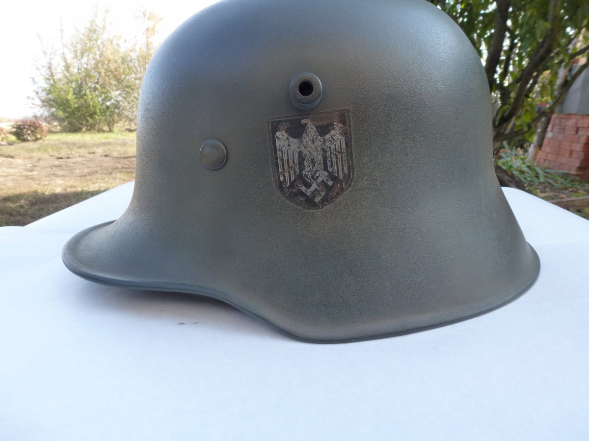

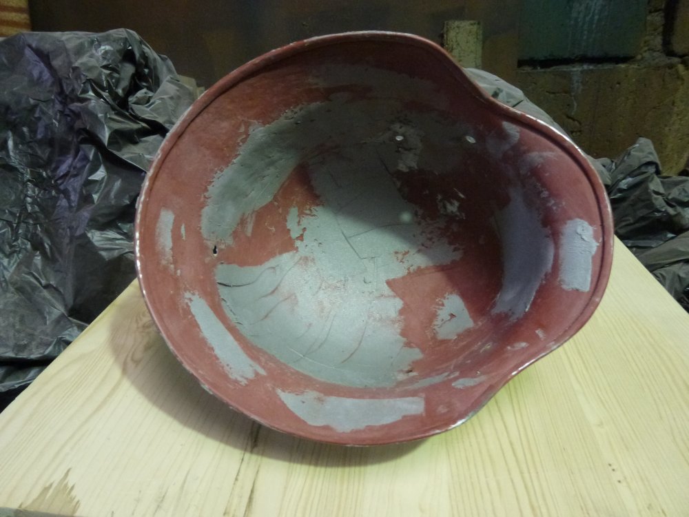

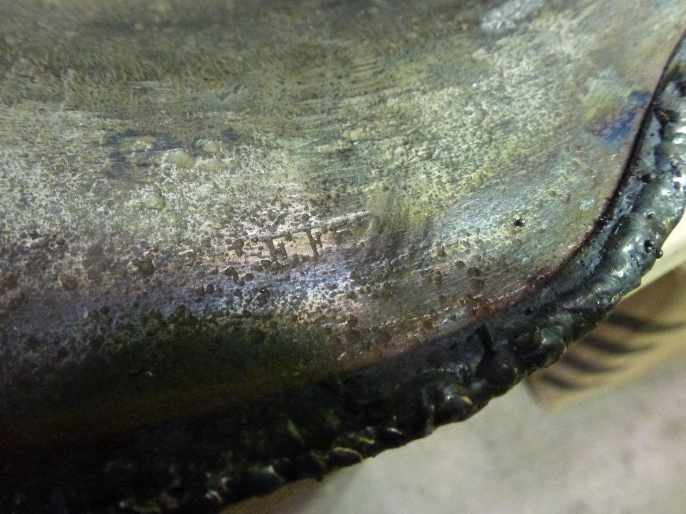

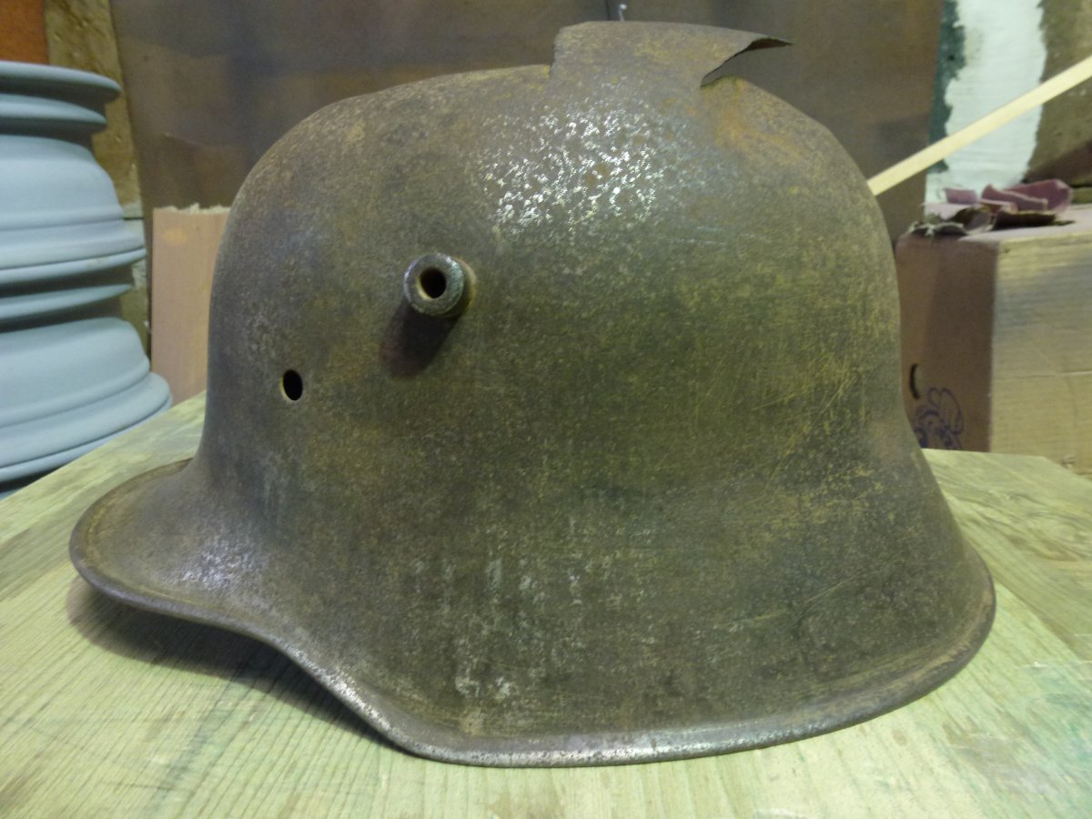

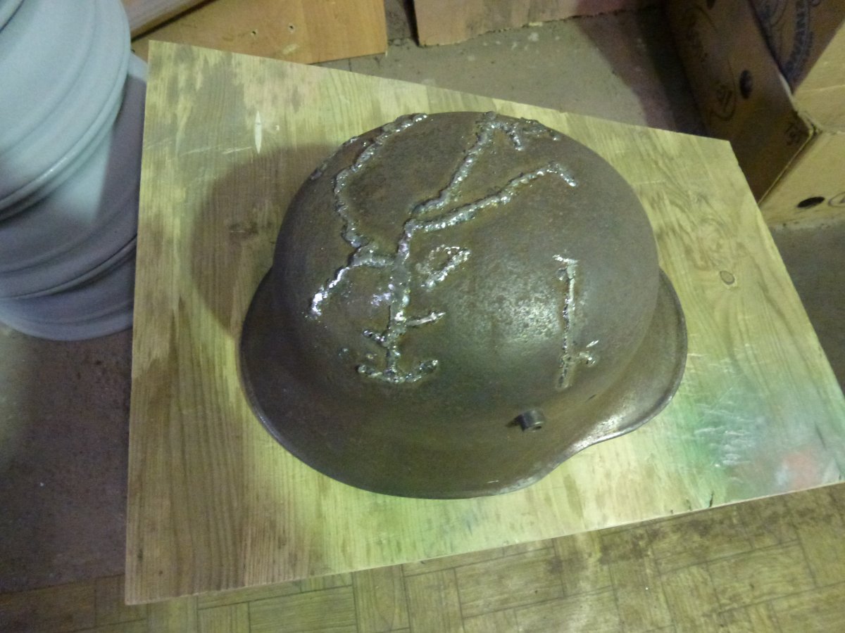

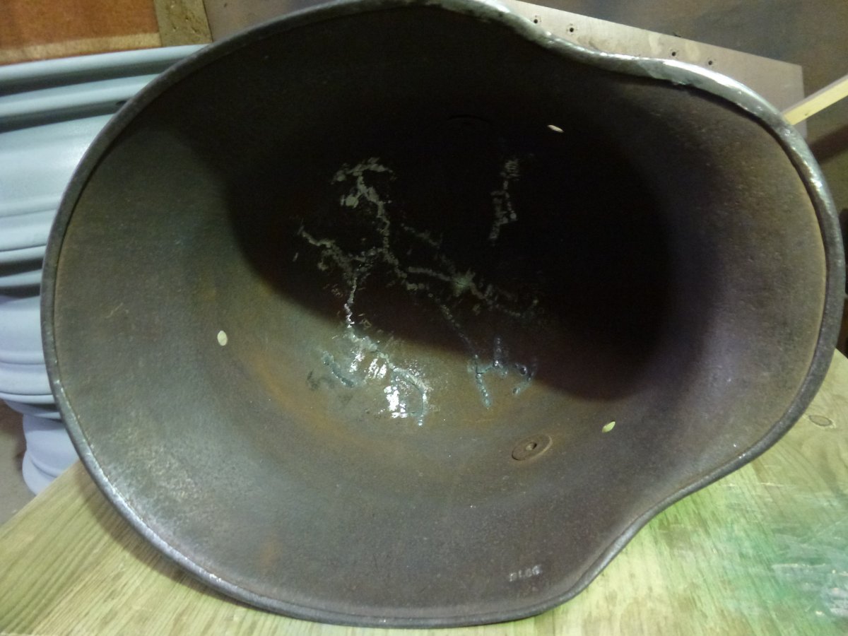

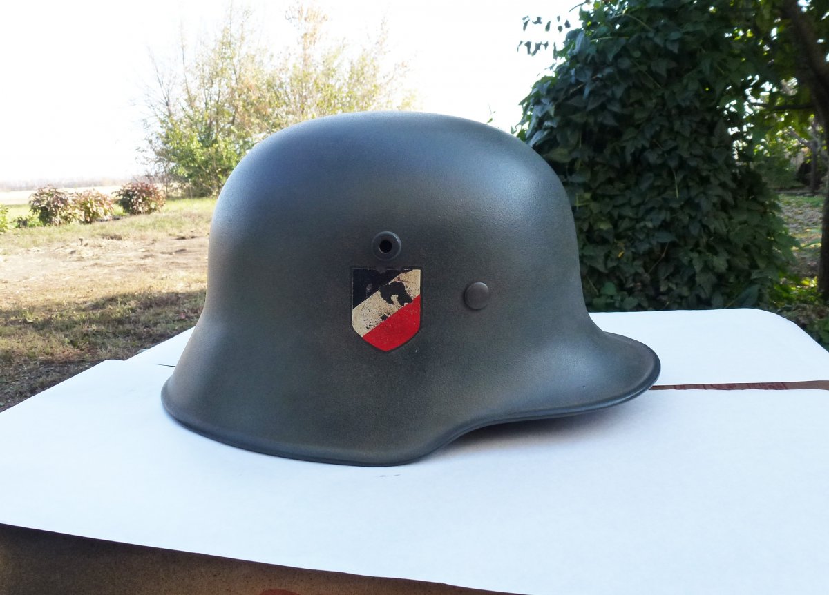

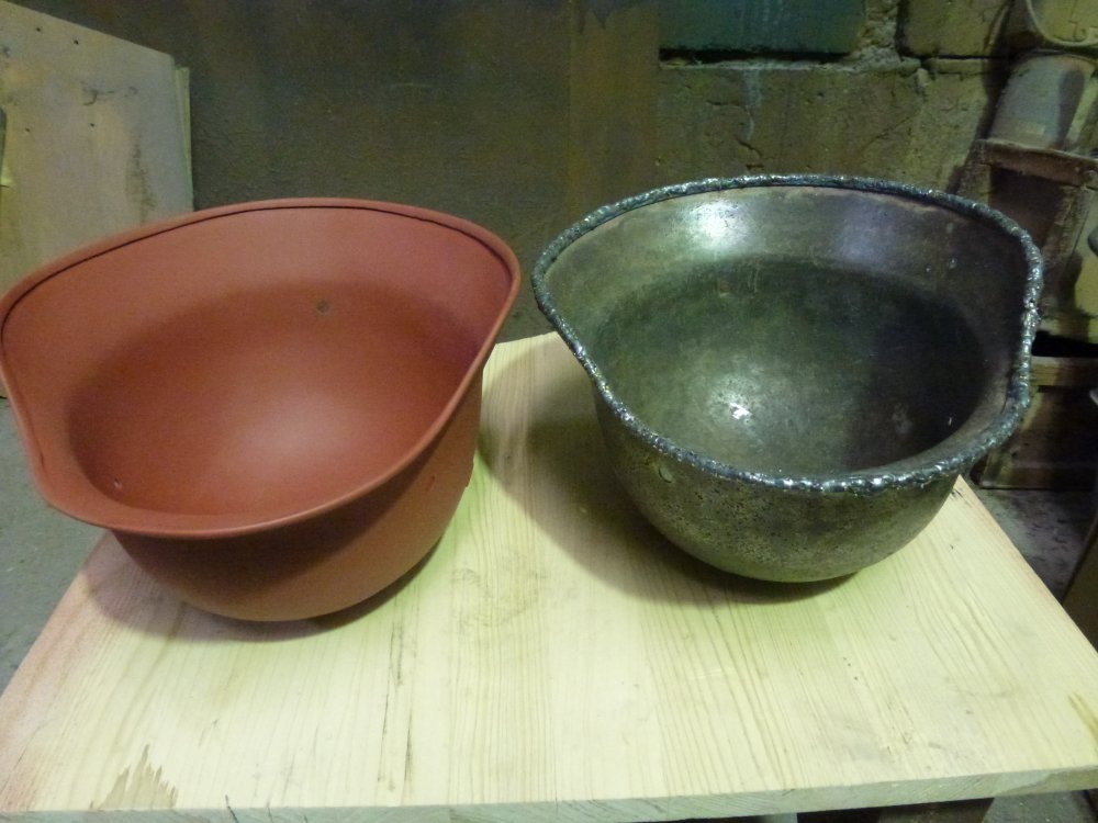

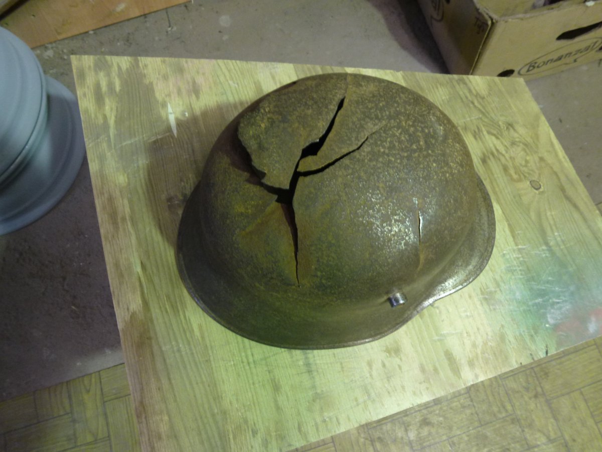

    Приветствую всех !!! Решил показать, еще одну свою работу. Дабы не плодить новых тем,выкладываю фото в своей старой теме. Покупал этого рогачика здесь на форуме. Шлем по ходу, был кормушкой,у кого-то в хозяйстве. Купол ему развалили, в процессе эксплуатации. После гидролиза вылезло клеймо Si-66. Собираем тетрис.
    Tamerlan25, tankis, 663 и ещё 1-му нравится это.
  24. emden 73
    118
    воронеж
    Полуавтомат творит чудеса !!! Но,поиграться пришлось. Геометрию купола вывести не просто,приходилось и газом погреть,чтобы вывести вмятины. В целом, сфера получилась крепкая. Дальше, выводим мелкие каверны и швы сварки.
    tankis, FelixIce и 663 нравится это.
  25. emden 73
    118
    воронеж

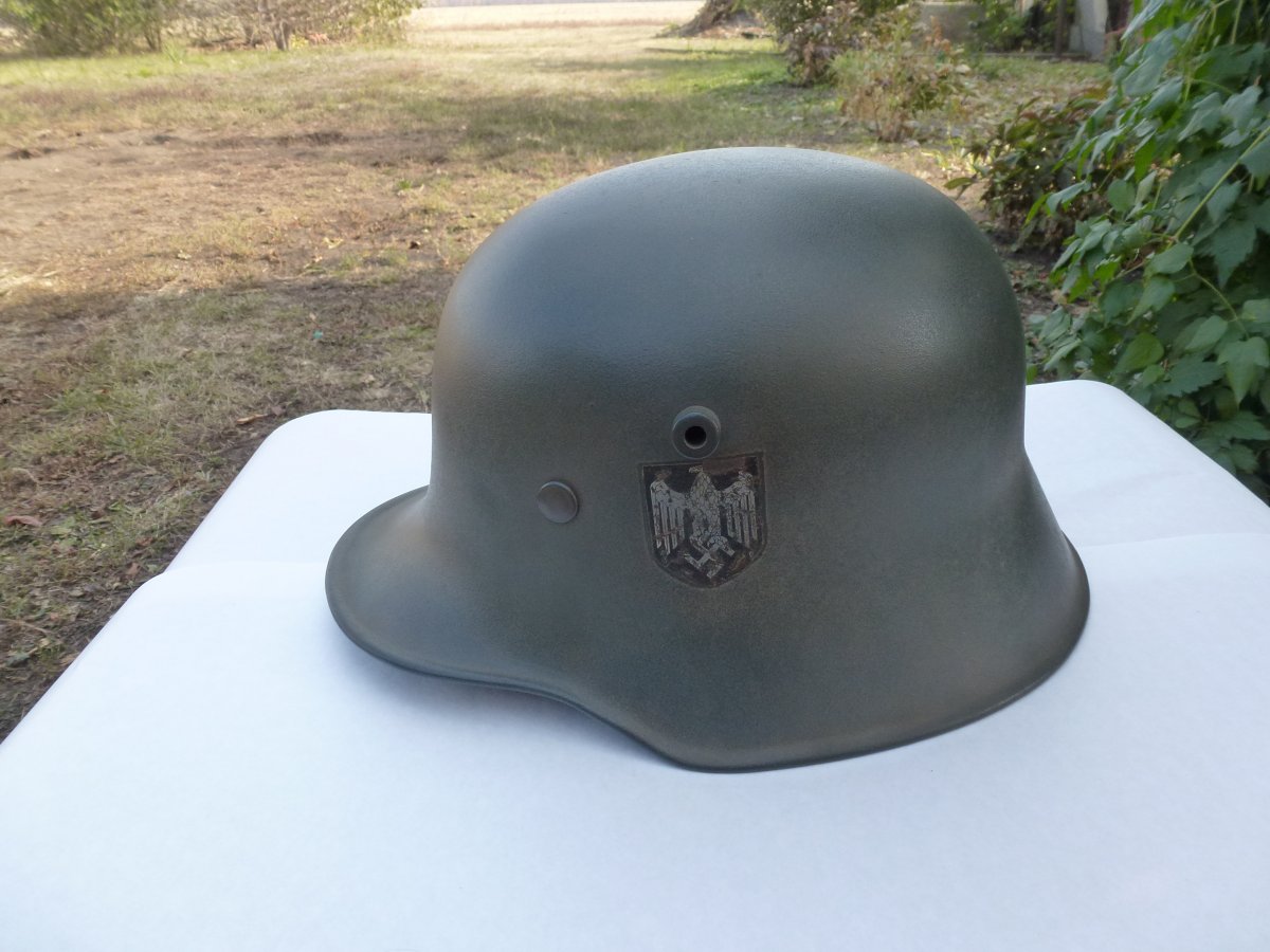

    Краску,в этот раз,мешал сам. В процессе эксплуатации на реконах,краска с автоподбора, на касках держится слабо. Взял Финскую, полуматовую эмаль,смешал с автогрунтом,добавил краску для авто- бамперов. Матовый эффект получился не плохо.
    tankis и 663 нравится это.
  26. emden 73
    118
    воронеж
    Ну и окончательная доводка,ставим подшлем, хорошего качества. Наносим деки и слегка застариваем. С уважением!!!
