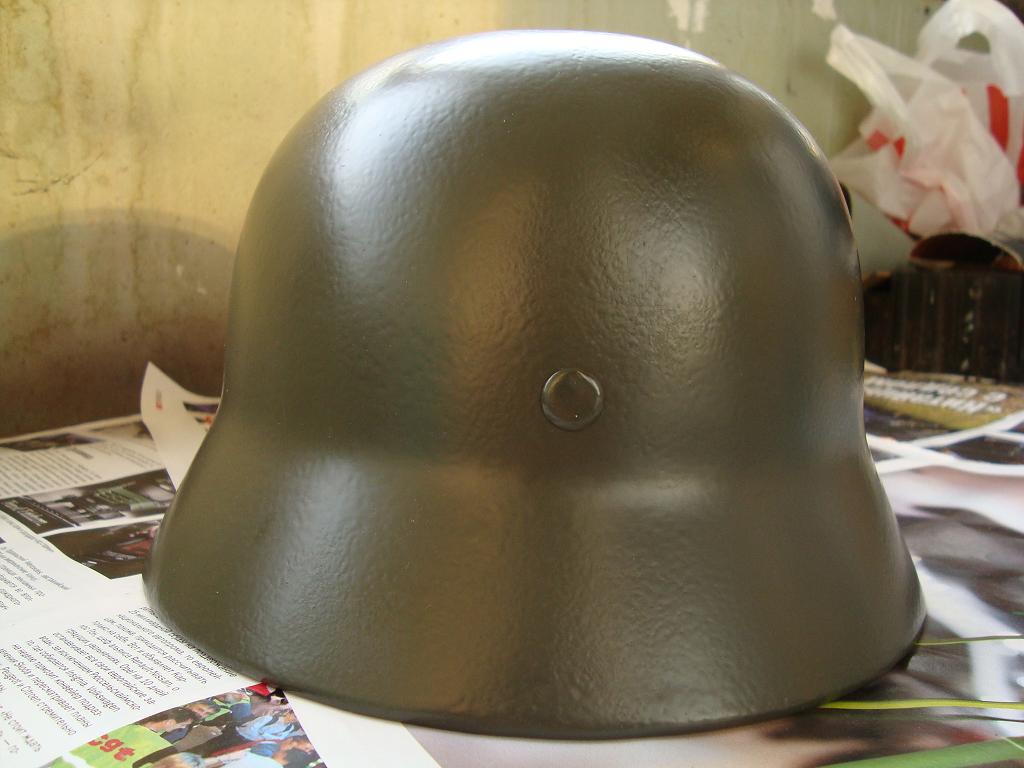

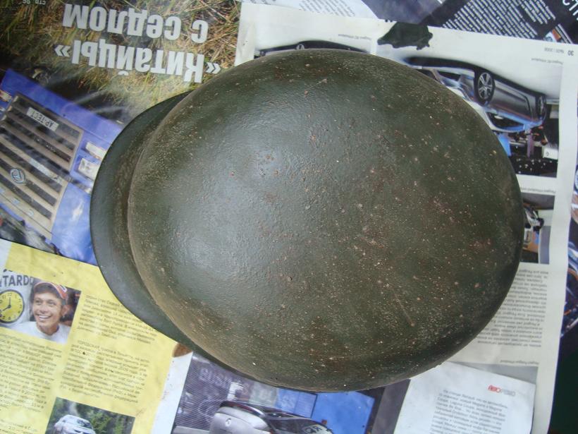

    Вот и финальный результат.
    М 35-64. :smile_8:

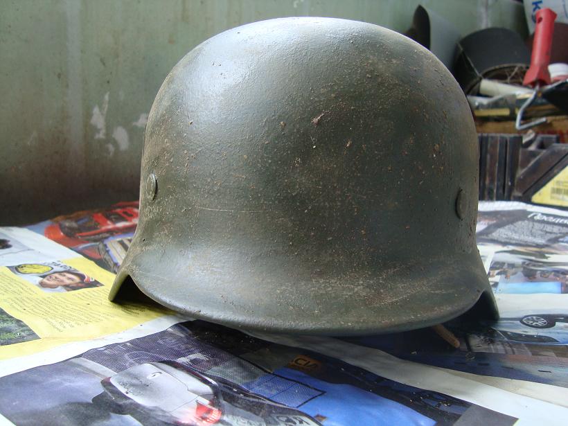

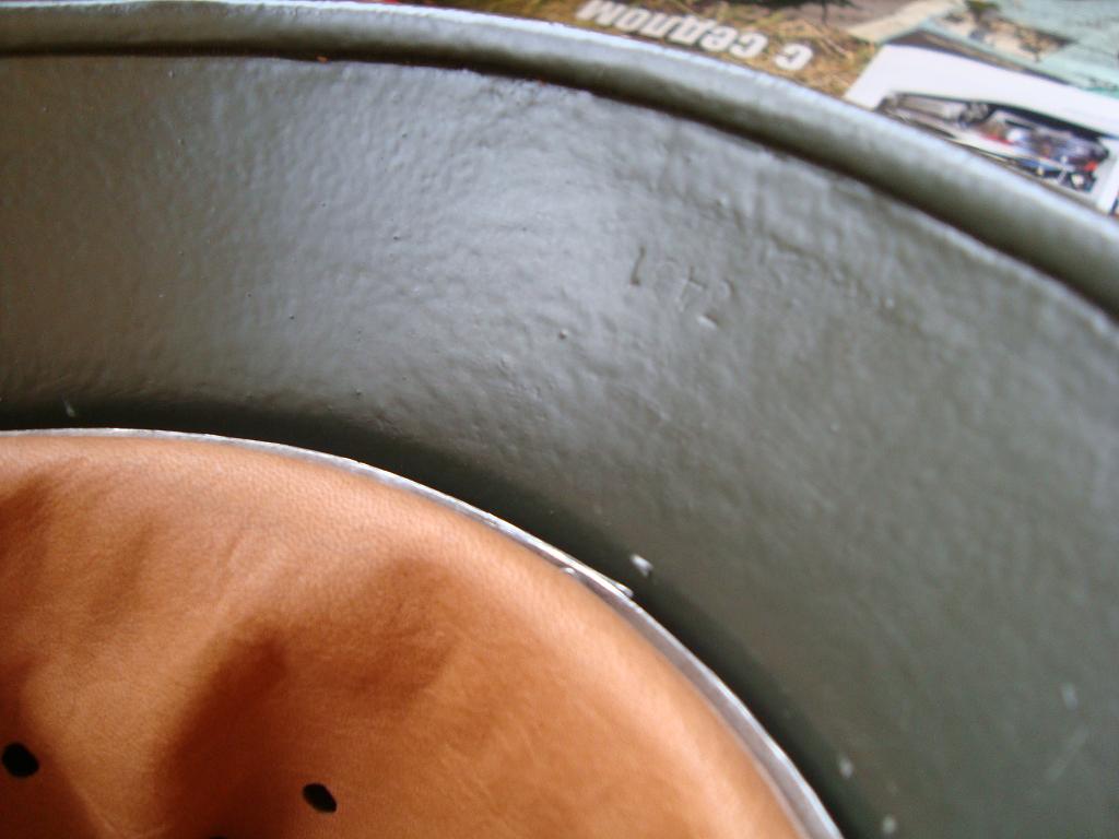

    Еще, так сказать для полного рассмотрения. :)

    Очень приятный касончик получился!

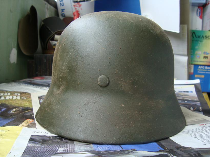

    Сегодня удалось встретиться с Ромой и забрать М35, куча работы времени совсем небыло(
    Касон превзошел все мои ожидания, очень качественная работа. На фото выглядит по другому.

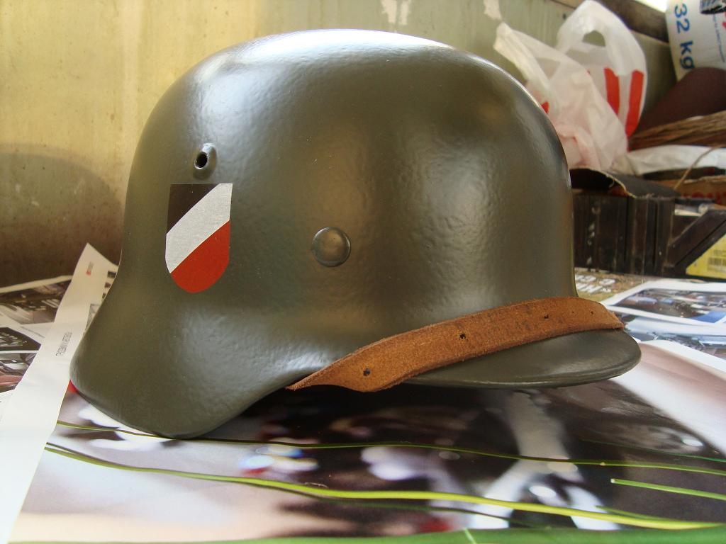

    Вот по просьбе гера Лазера произвел тюнинг М40.
    Теперь шлем теперь не похож на "новогоднюю игрушку" ;)

    Вот сфоткал Ромыну работу. Очень доволен.

    Да срабортано и застарено отлично! Однако на мой взгляд шляпки кламеров имеет смысл поюзать до металла - они на кригсовых касонах практически всегда затертые.

    Знаю. Кламмера новодельные, блестеть будут. Найду оригиналы, поставлю.

    К сожалению после затира мои кламера начинают блестеть, вместо того, чтобы быть просто черно-ржавыми. Но на данном экземпляре есть затирка и по кламерам. Герр Лазер не скромничайте, сделайте фото кламеров покрупнее для камрадов ! :smile_8:

    очень хорошо! но можно и по сильнее.. декаль очень правдоподобно смотрится
  24. Panzerknacker
    Panzerknacker Stabsfeldwebel
    2.323
    Россия, Белгород
    Согласен,мне тоже декаль оч понравилась:smile_12:
    Открывайте секрет.................

    Секрет прост.
    Сначала мажем сапожным кремом, потом уничтожаем очень мелкой нождачкой, потом все покрываем лаком.
